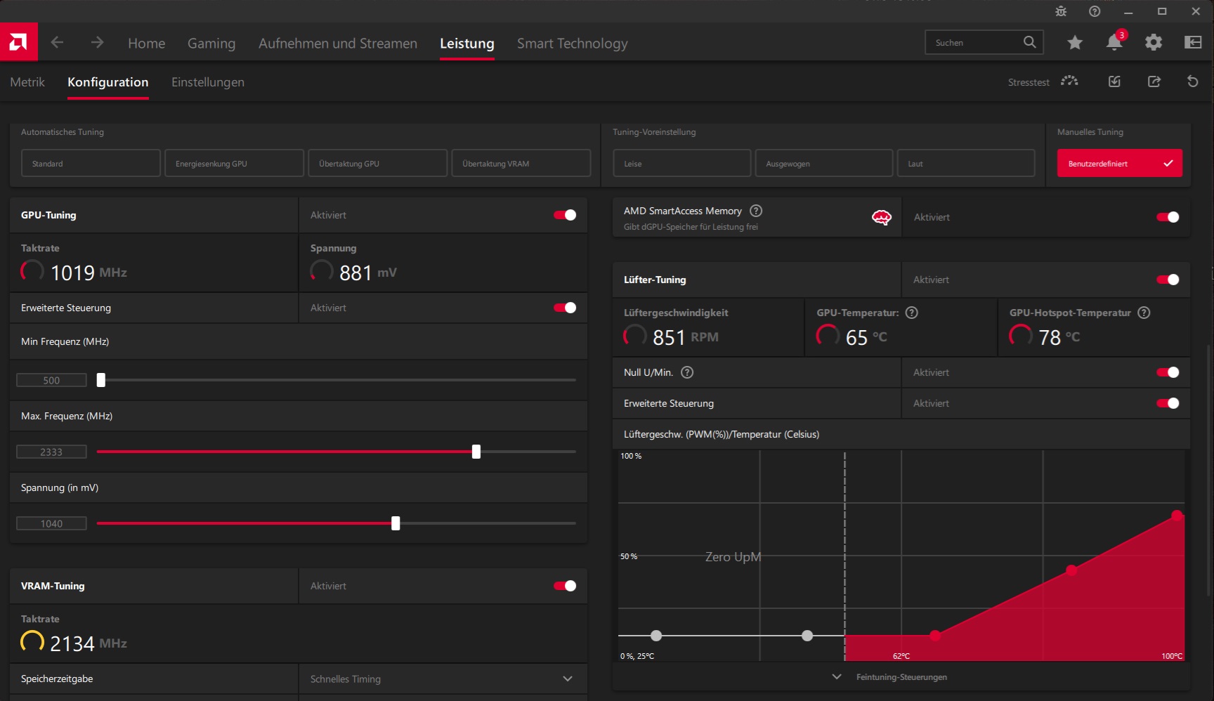

bei mir kann ich da im Hauptprofil, siehe vorherige Anleitung von mir, ganz normal die Lüfterkurve anpassen und diese gilt dann für alles was ich im Windowsbetrieb mache, separat stelle ich da in den Game Profilen nichts ein
@Petoschka sieht halt bei mir so aus

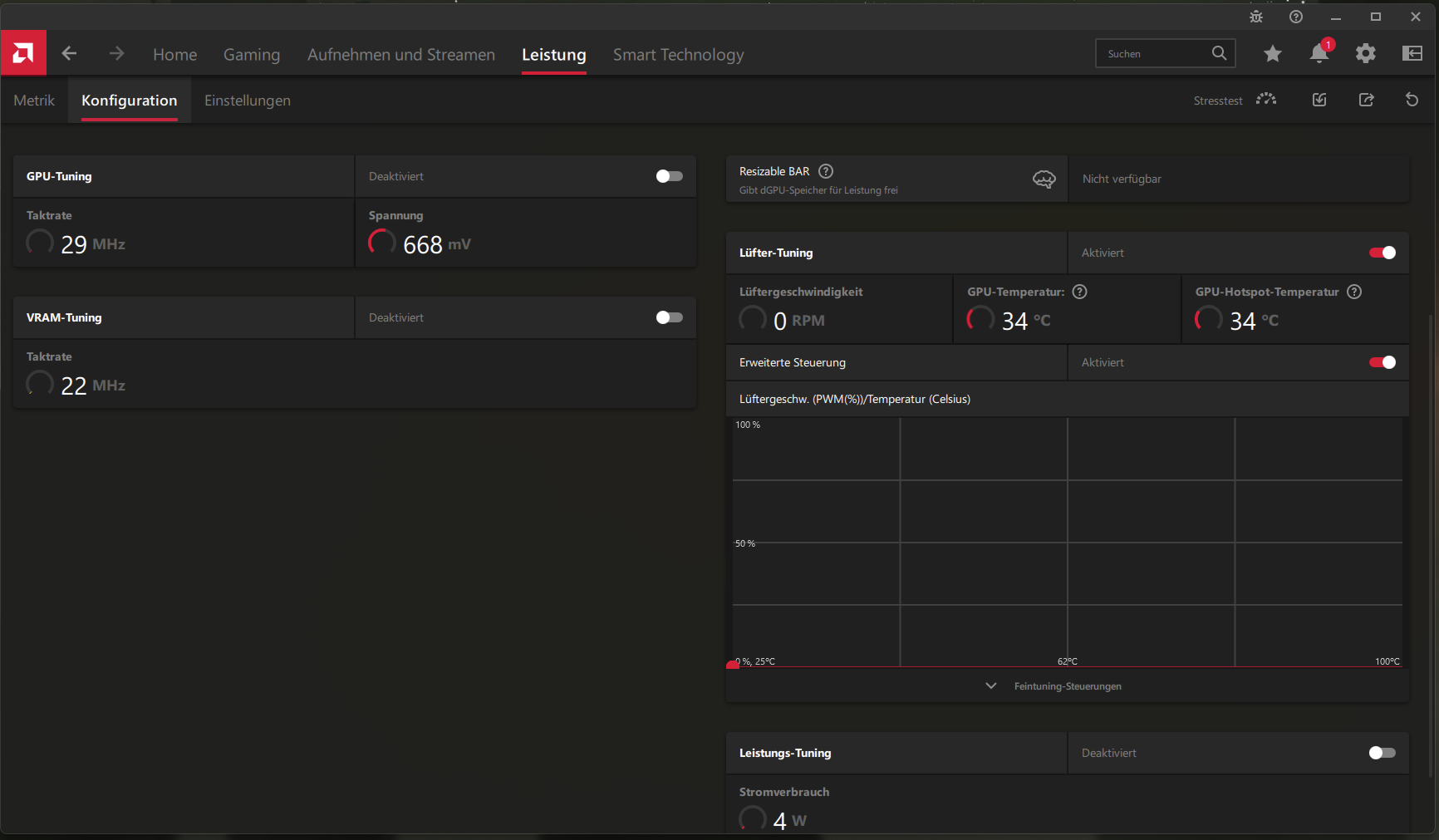

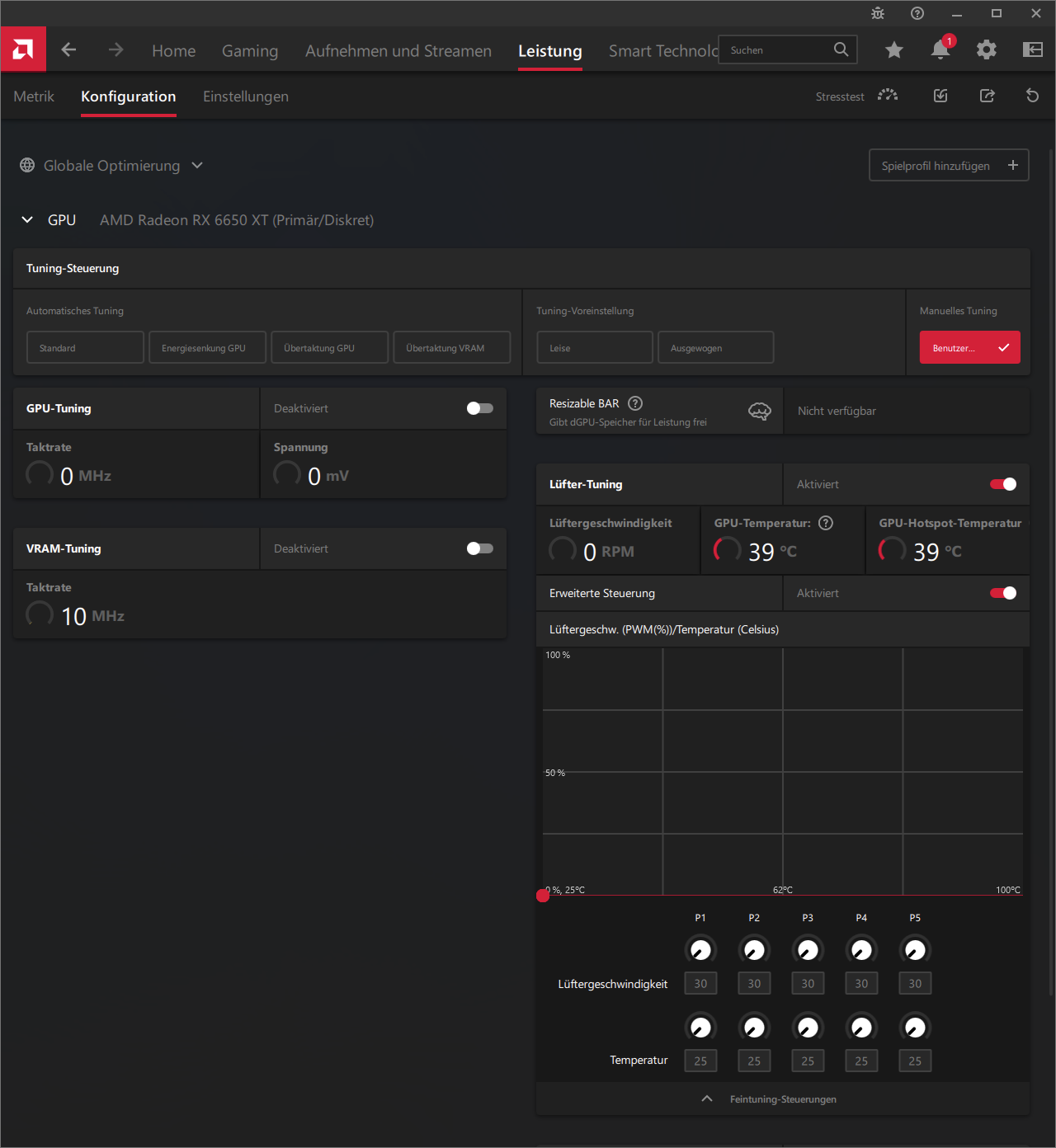

So, dann hier nochmal das Elend in Bildern.
Ausgangslage
Lüfterkurve eingestellt
Nachdem ich auf "Änderungen übernehmen" klickte.

Nachtrag: Habe dann mal die Werte er Lüfterpositionen 1 - 3 in der Lüfterkurve auf 31 anghoben und dann wieder auf 30 abgesenkt. Seither speichert er zwar wieder das lokale Profil, aber leider geht es nicht tiefer als 30 % Lüftergeschwindigkeit, womit wir wieder bei der Ausgangslage wären. Ich gebe zu, langsam bin ich ein wenig geneigt, Genervtheit in Betracht zu ziehen. Trotzdem natürlich Danke für eure Zeit und wenn wem was einfällt, nur her damit.

Wie auf meinen Screenshots zu erkennen ist, kann ich die 0 RPM Zone nicht aktivieren, weil der entsprechende Switch fehlt. Und ansonsten kann ich nur maximal auf 30 runter, was auch der derzeitigen Lüfterdrehzahl (selbst ohne Last) entspricht.

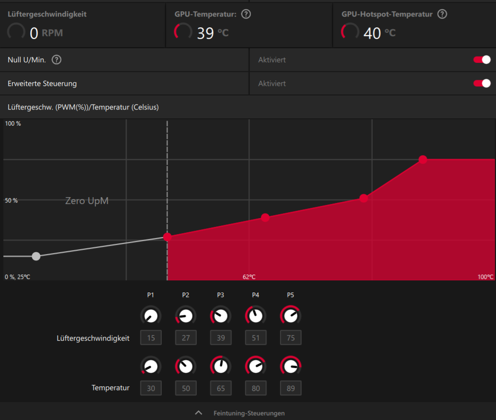

Ja, wenn man die Lüfterkurve anpasst, dann deaktiviert sich der Zero Fan Modus. Das kenne ich genau so von den AMD Karten.
Also entweder Zero Fan und Standart Lüfterkurve oder mit einer minimale Drehzahl laufen lassen.
