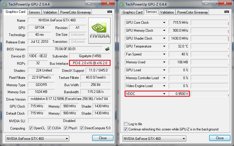

Habe hier diese Gigabyte GTX460 (GV-N460OC-1GI) getestet, kann ich empfehlen, gekostet hat diese 215€
bleibt mit OC sehr leise u. hat auf den Spawas einen Kühler drauf, macht schon etwas aus bei den Temps. :p
Furmark Mode 1.70, klick hier oder aufs Bild
1680x1050 MSAA: 8x
FPS: min=41 max=80 avg=58
MAX GPU Temp: 69°C / Zeit war: 10min.
GPU: 751MHz / Ram: 950MHz / Shader: 1502MHz
untervoltet auf 0,9120V für Last, im Idle 0,875V
Furmark Mode 1.82, klick hier oder aufs Bild
1680x1050 MSAA: 8x
FPS: min=36 max=75 avg=51

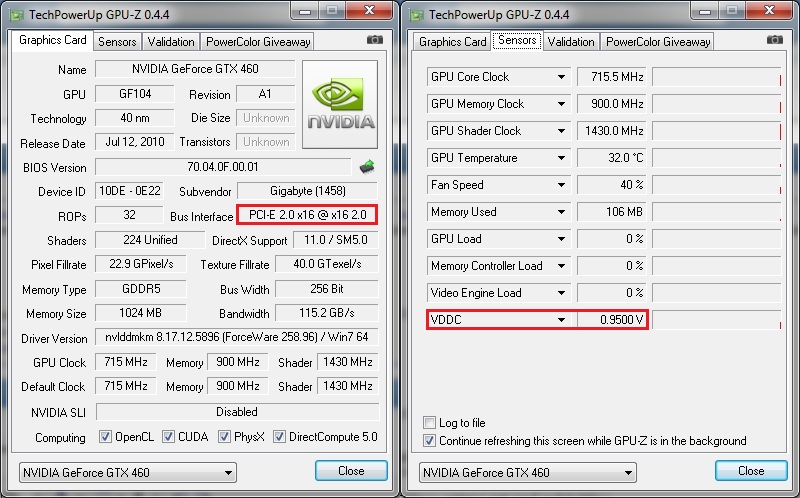

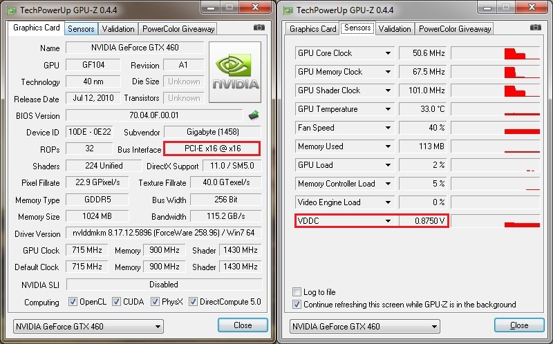

Im Anhang sind zwei Screen von GPU-Z mit Standard-Takt, Karte ist von Hause aus etwas OC
Load: GPU: 715MHz / Ram: 900MHz / Shader: 1430MHz / GPU=0,95V
Idle: GPU: 50MHz / Ram: 67MHz / Shader: 101MHz / GPU=0,875V
Im Idle verbraucht der PC wenn alles auf Standard läuft nur 90W
unter Furmark waren es 241W, CPU lief Standard 3GHz.
Im Idle verbraucht diese GTX460 sehr, sehr wenig. ;)
Wie das mit 2 TFT dann aussieht muß ich noch testen, evtl. im Idle auf 0,85V o. 0,82V senken.
