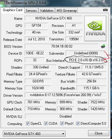

Lade dir mal GPU-Z runter und schaue mal was da steht (das was ich eingekreist habe)
Kemiax schrieb:
@ Micha "Bus Interface PCI-E x16 @ x16" Genau so.
OK, da haben wir den Übeltäter ^^ Dein MB hat kein PCIe 2.0 Slot. Das macht ca. 5-10% Leistungsunterschied aus.
das behaupten die zwar immer, aber tatsächlich kann das sogar noch mehr sein! Ich hatte bei einem PCIe1.1 Rechner eine etwas stärkere Grafikkarte verbaut als in einem PCIe2.0 PC.
Die maximalen Framerate war beim PCIe1.1 Rechner ein ganzes Stück größer (weil ja die stärkere Karte verbaut war) die Minimalframerate lag allerdings bei 23,1 zu über 30 bei der vermeintlich langsameren Karte aber dafür beim schnelleren PCIe2.0 Rechner. Das Mainboard hat also teilweise einen massiven Einfluss auf die GPU Leistungsfähigkeit.
