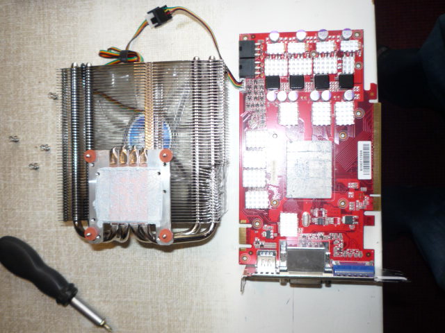

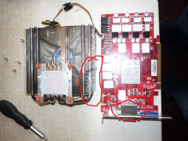

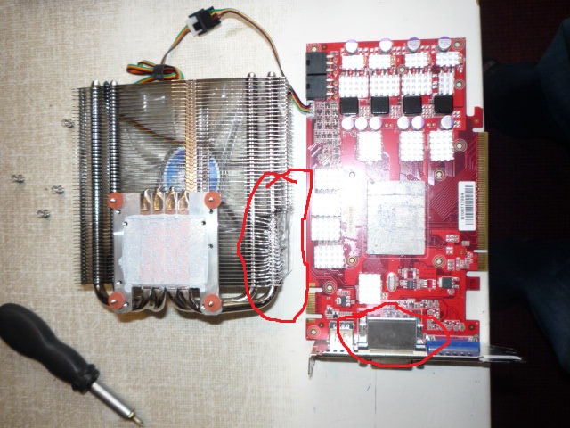

Das Problem ist wohl eher, dass die Haltungsbohrungen bei der Palit zu nahe am Slotblech sind. Der einzige Kühler, der ohne Modifikation passt, ist der Alpenföhn Heidi und der AC L2-Pro. Bei einem Scythe Musashi muss man die Slotblende und den Kühlkörper selbst modifizieren.

@skylang Alpenföhn Heidi muss nachgearbeitet werden! guckst du https://www.computerbase.de/forum/threads/heidi-auf-gtx-460-90-c-nach-30sec-furmark.824679/

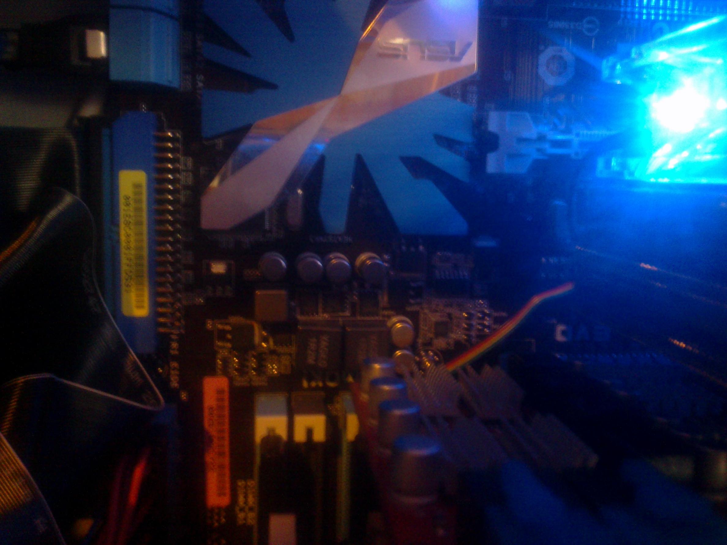

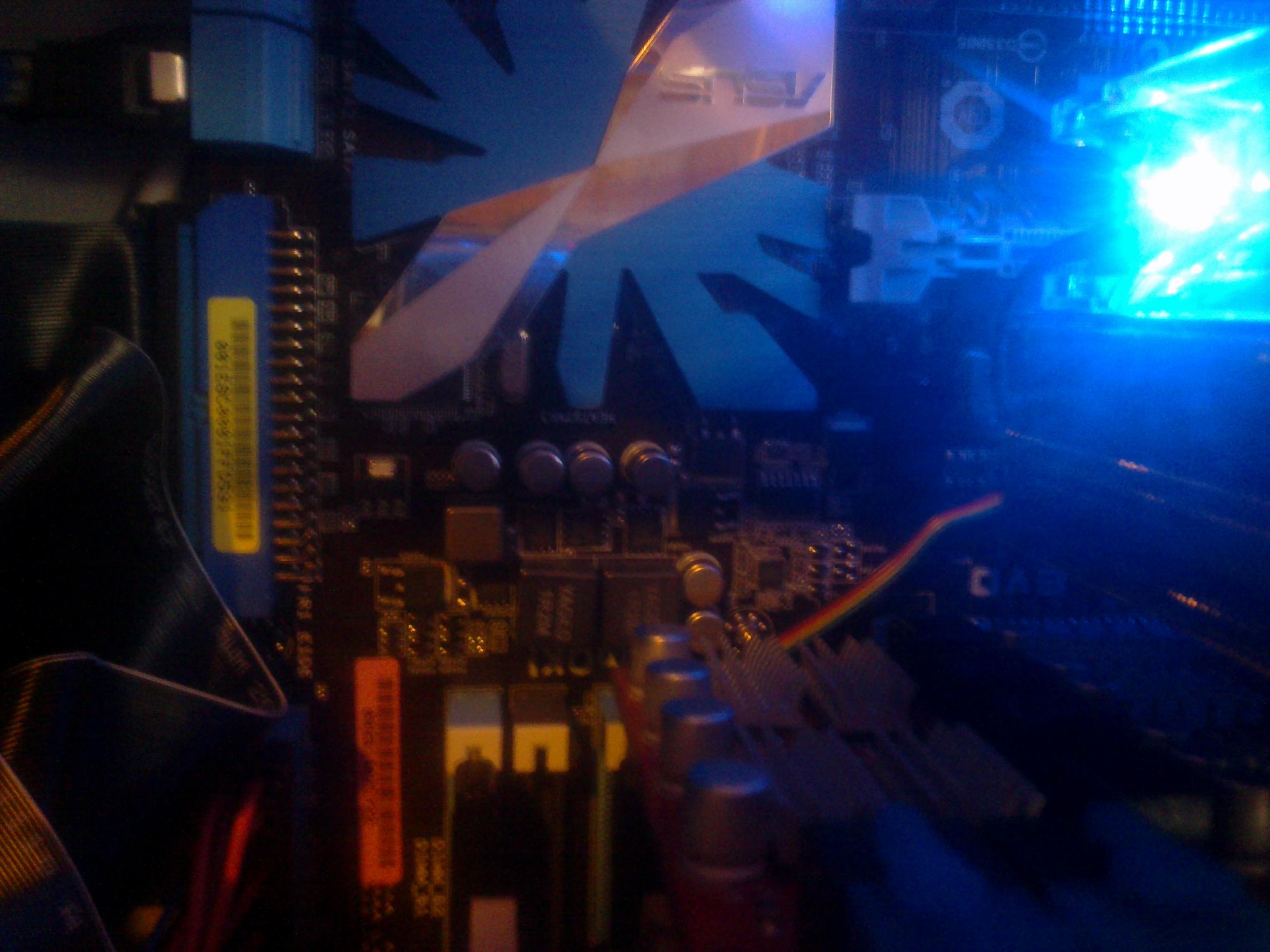

ich habe auf meiner southbridge einen wasserkühler drauf. und zwischen graka pcb und dem wasserblock muss genau der kühler passen.
so sieht das etwa aus:
in-vino-veritas-albums-tagebuch-1572-picture25738-p5qdeluxe-kuehler-komplett-7-southbridge-sehr-knapp.png

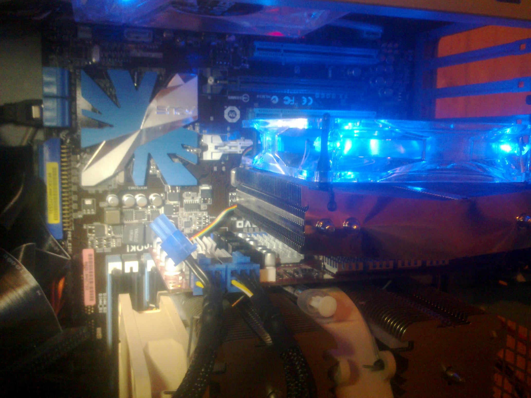

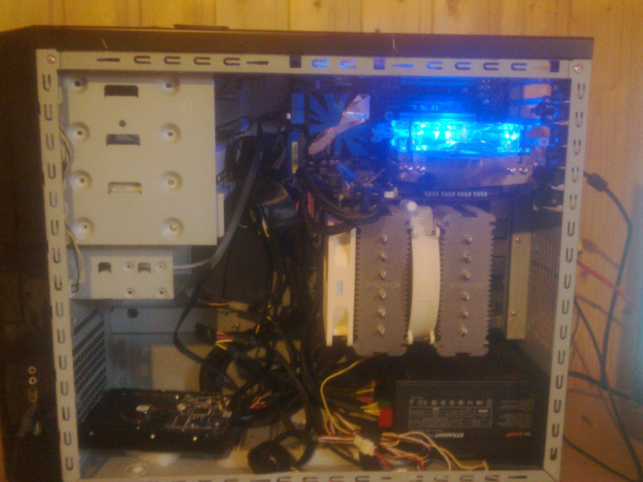

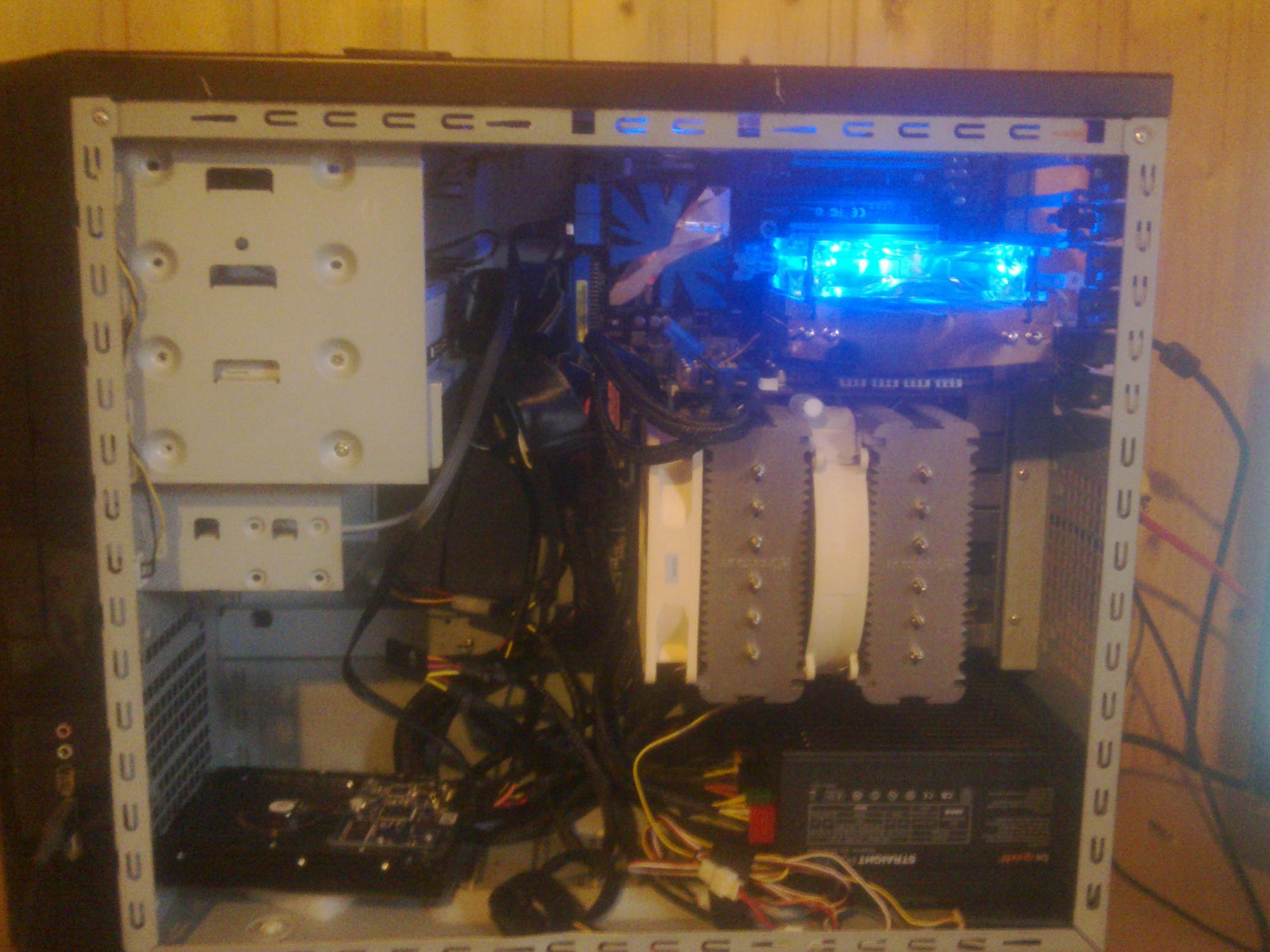

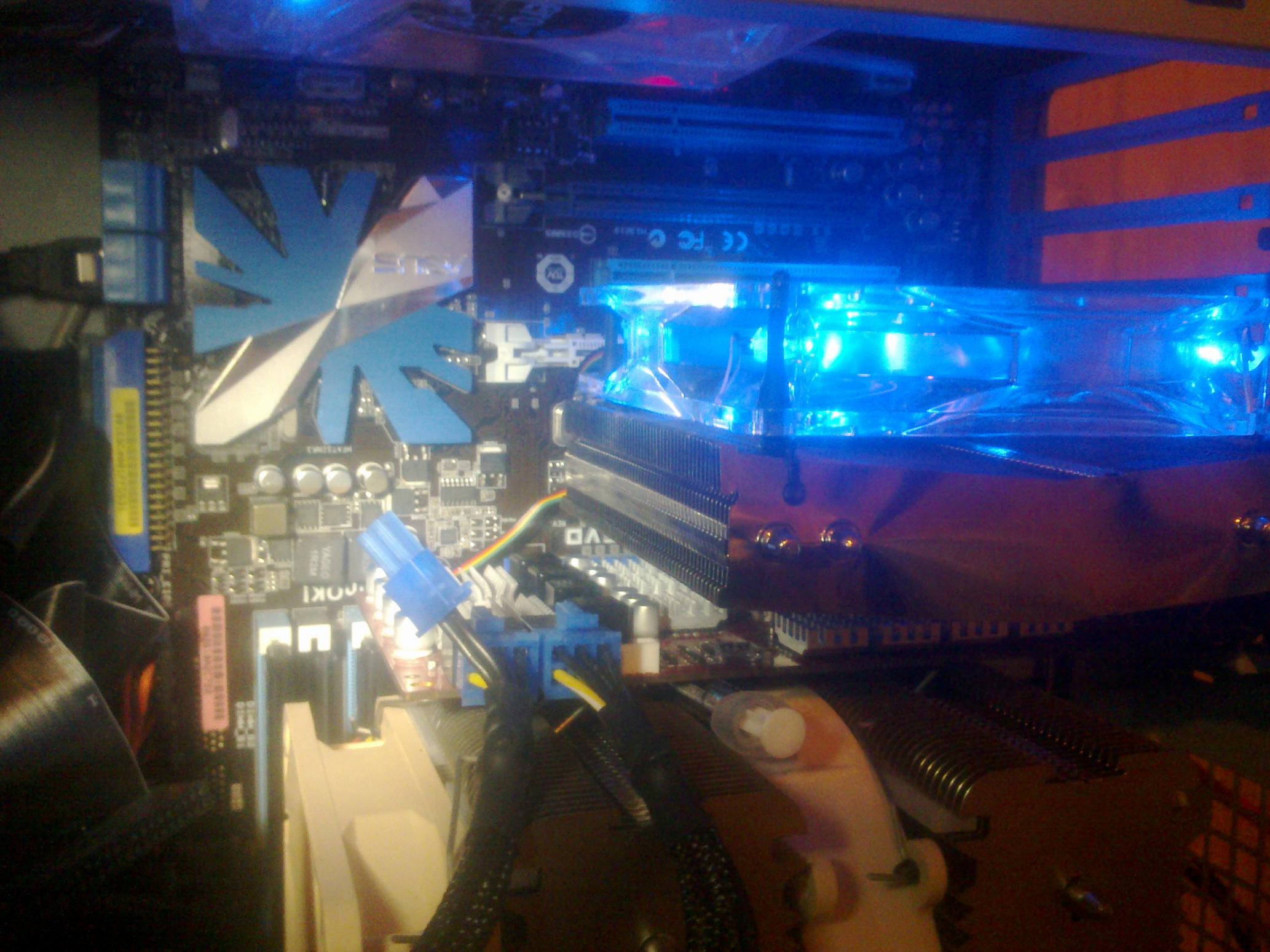

So wie ich das sehe ist ja nicht die höhe das problem sondern die länge oder?dann müsste der heidi gehn habe mal nenn bild gemacht(ist nicht so gut die quali)

Über dir war ein link aber bitteschön für dich nochmal genauer,
nach vorne sind es 4cm ,

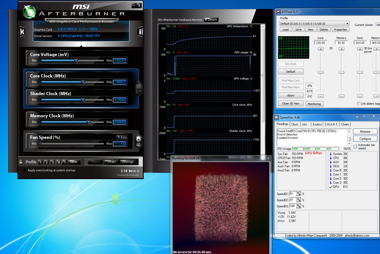

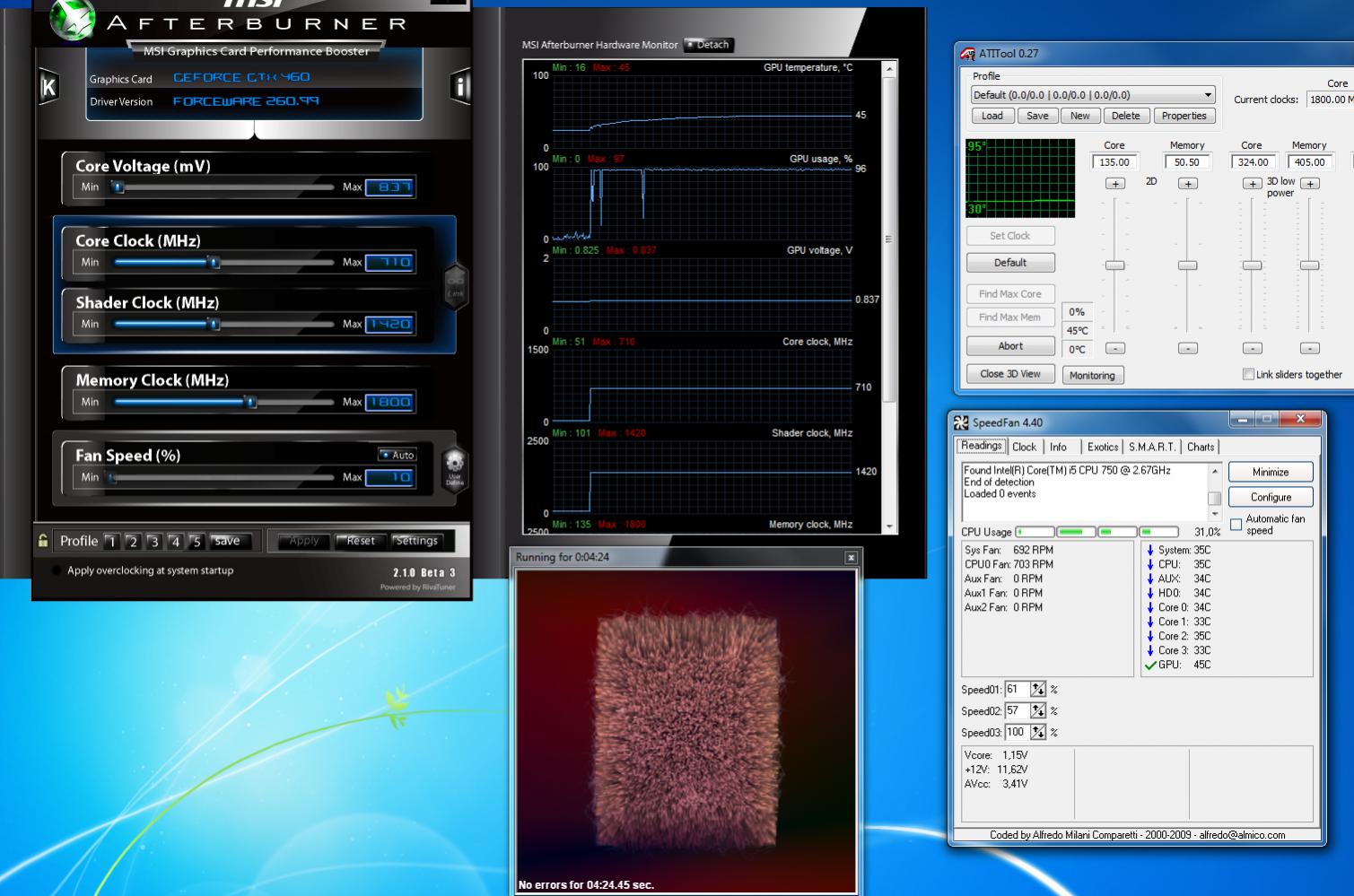

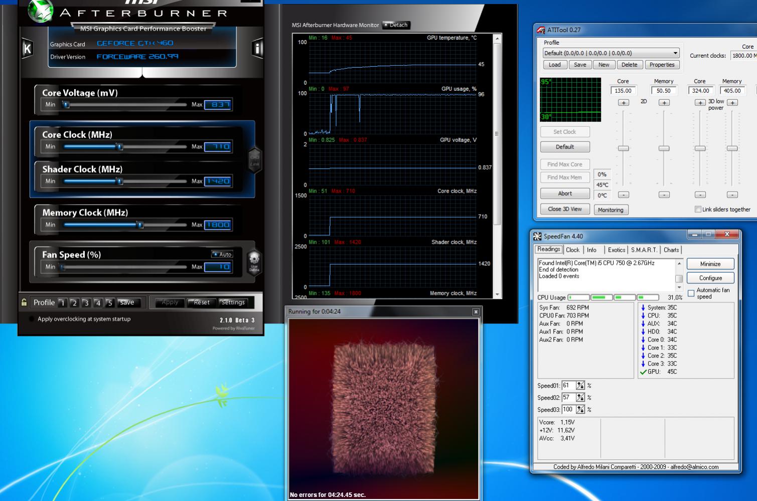

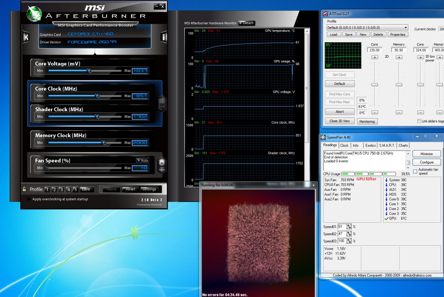

Oc momentan nicht habe aber ein bild wo ich mal die temp getestet habe mit oc, Wobei ich sagen muss das mein Lüfter über das Mainboard läuft weil ich die lüftersteuerung von meiner karte beim basteln zerstört habe ^^
