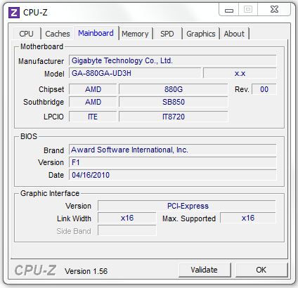

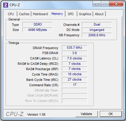

Saug dir bitte mal CPU-Z und poste die Karteikarten Mainboard und Memory.

Hier die 2 Screenshots:

Puuuh, bring erstmal dein BIOS auf den neuesten Stand. Mittlerweile sind die bei F7 angekommen, du hast noch F1. ;)
(BIOS Gigabyte Download)
Falls Fragen dazu sind: How To - BIOS Update

Desweiteren dann im neuen BIOS, so das Problem immer noch bestehen sollte, bitte die Command Rate auf "2T" setzen.

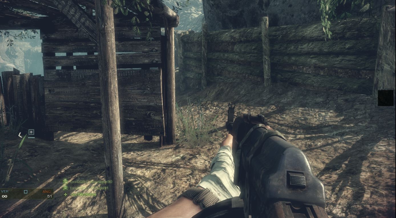

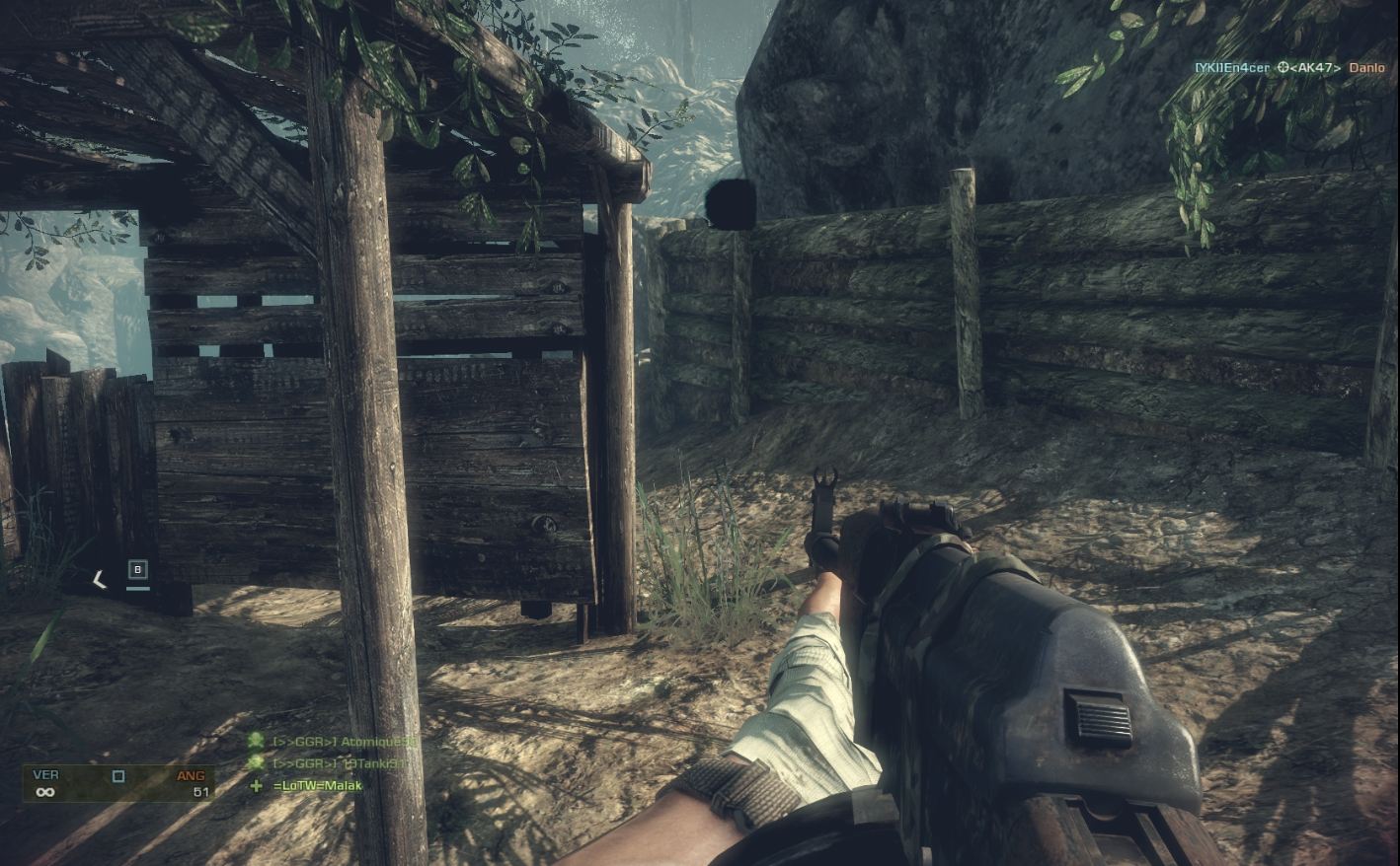

Bisher ist es mir nur bei Bad Company 2 aufgefallen, zudem sind auf einigen Maps auf einmal
schwarze Stipper erschienen, die aber schnell wieder verschwanden.
Die sahen sehr weich gezeichnet aus und nach aussen hin wurde das schwarze auch grauer.
Ist auf jeden Fall nicht auf allen Karten so, nur auf ein paar wenigen in BC2 Vietnam (z.B. AUssichtspunkt).
Timings entschärfen (scharfe Timings bringen fast nichts).
Speicherspannung ist wie hoch?
Am besten den kompletten PC @default testen und schauen ob BC2 stabil läuft.
Abstürze habe ich nun keine mehr, allerdings sind die im vorigen Post beschrieben Flecken noch
ab und zu da.
DirectX ist das aktuellste.
War zwar schwer einen der Flecken aufzunehmen (da sie ziemlich schnell verschwinden),
aber nachdem ich nen Video gemacht hatte, konnte ich zwei aufeinanderfolgende Flecken so abfotografieren:

Moin !
Die Flecken sehen mir nach GK Problemen aus.
Würde mal auf den GK Speicher Tippen.
Nimm mal das Tool OCCT und teste mal die GK für ein Stunde.
Das Tool zeigt dir an ob die GK Fehler Produziert oder Ok ist.

@ TE:
Solche Fehler hatte ich auch mal. Allerdings etwas bunter. Beruhte darauf, dass die Karte in 3D nicht hochgetaktet hat.
Der Fehler lässt sich bei dir sehr gut eingrenzen. Entweder ist´s die Karte oder ein Treiberproblem.
Probier das Tool von Berserkervmax, danach sehen wir weiter. ;)
