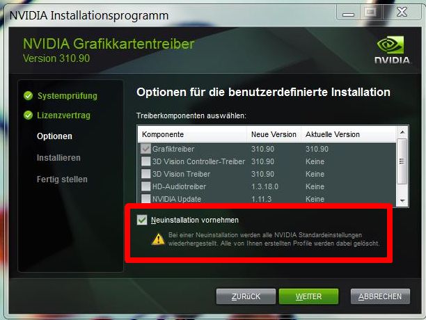

Schaue aber, dass du den alten Treiber wirklich ganz entfernst. Am besten wäre beim erneuten installieren auszuwählen, dass man eine Neuinstallation anwählt - siehe Bild:
