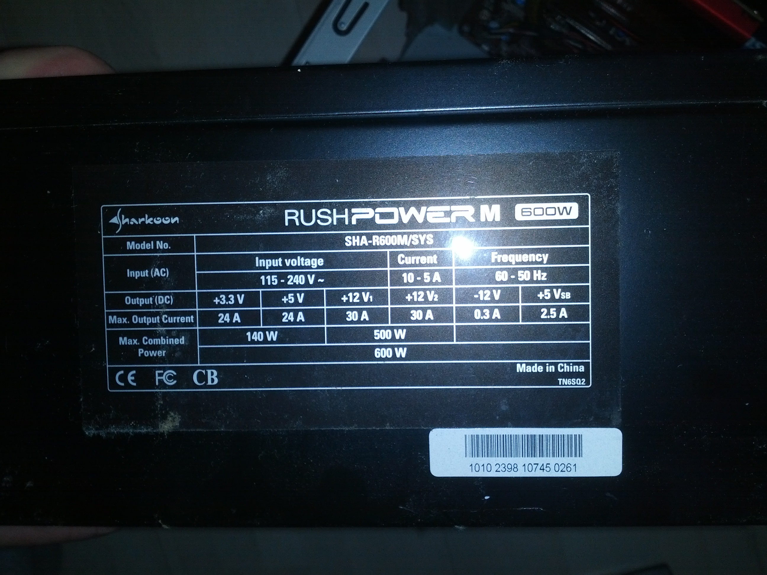

Nochmals, danke für die Antwort, die Situation ist aber etwas kurios. Ich habe soeben mein Netzteil abgeschraubt und begutachtet, und obwohl die Informationen des Etiketts mit dem oben genannten übereinstimmen, also dass es ein Sharkoon Rush Power M 600W sei und zwei 12V Schienen habe, sieht es tatsächlich deutlich anders aus, als die Bilder die ich in Google finde, da es viel "weniger" modular ist, es gibt nur einen zusätzlichen Stecker, der bereits verwendet wird, und sonst kommen alle Kabel aus dem Netzteil selber, ohne dass man sie austauschen kann. Scheint also irgendeine merkwürdige OEM Version zu sein, oder? :mad:
Mach mal bitte Bilder von dem Netzteil.

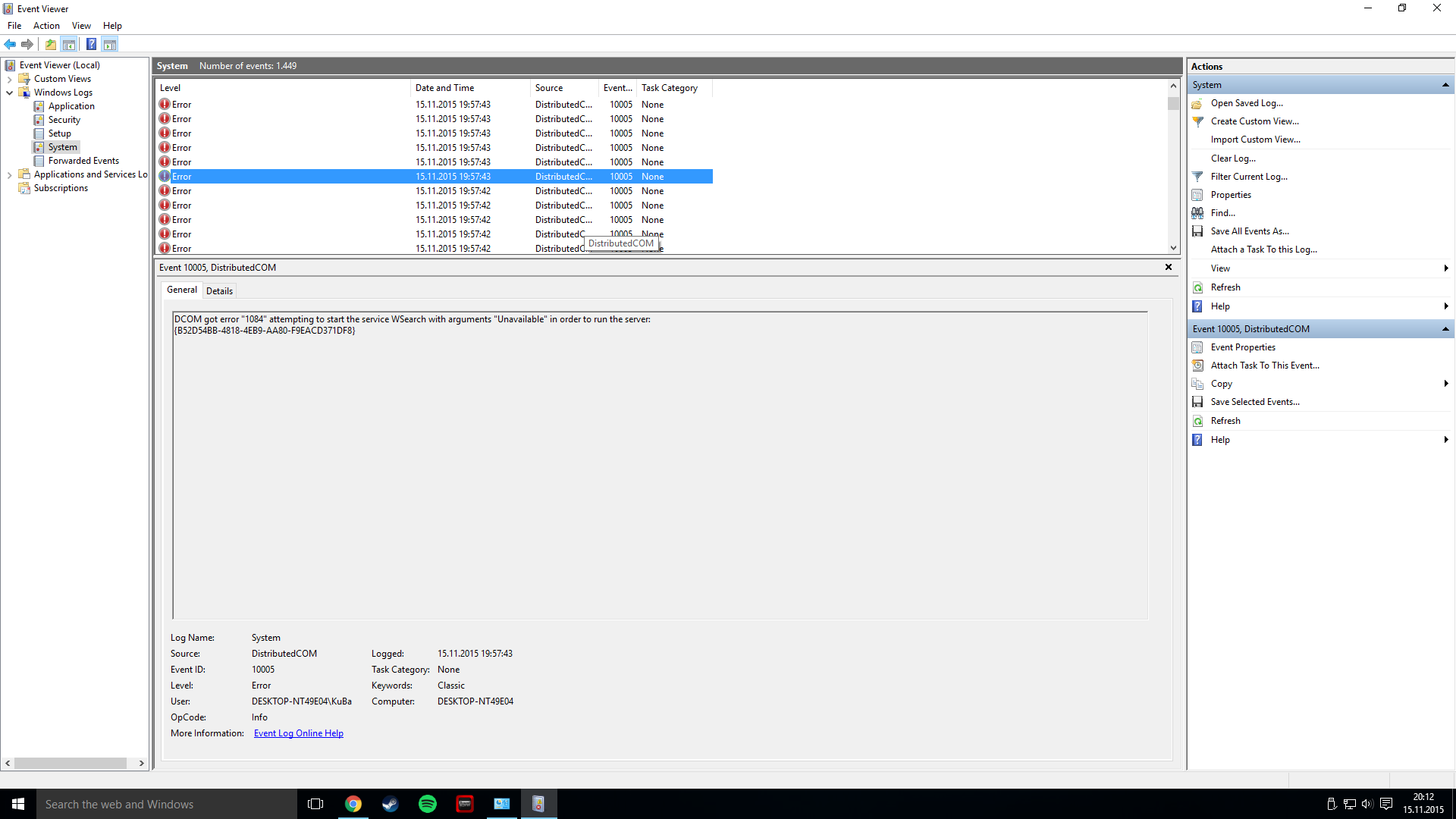

Edit: Ich kann nicht mehr, nachdem ich das Netzteil fotografiert und wieder eingebaut habe, wollte ich den PC nochmal starten, und siehe da: er wollte nicht mehr hochfahren, genau so wie es mit meiner alten Grafikkarte gewesen ist. Statt dem Login Screen blieb der PC einfach hängen bzw. hat rebootet...
Selbst die Einträge im Event Viewer sind sehr ähnlich mit denen, nahezu identisch, die ich mit der alten Karte hatte, fast alle Fehler bezogen auf DCOM Error 1084.
So sieht der Event Viewer nach mehrmaligen Reboots aus.

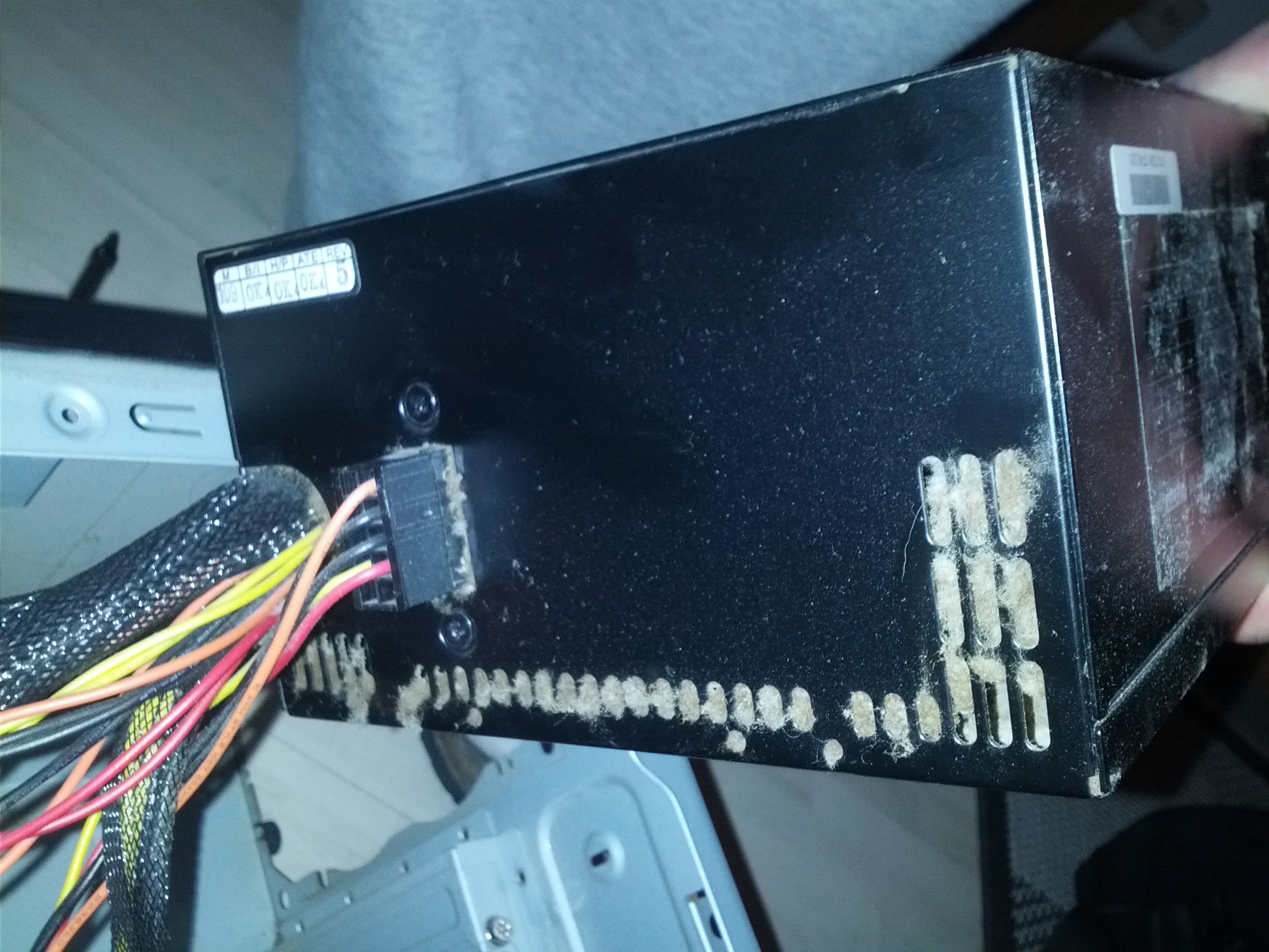

Was züchtest du denn da im Netzteil? Sieht ja ganz süß aus, aber gehört da bestimmt nicht rein! Vermutlich wird das zu warm mit den ganzen Wollmäusen;-) Vermutlich jetzt defekt.
Das ist ja schon heftig verdreckt. Sehr wahrscheinlich, dass da Teile überhitzt und defekt sind. Sieht der Rest des Rechners auch so aus? Staubsauger und Druckluft helfen da. (Aber die Lüfter festhalten!)
Ja, es ist tatsächlich grauenhaft, seitdem der PC sich in einem Raucherhaushalt befindet bin ich permanent mit der Druckluft am hantieren, damit es relativ sauber bleibt. Wie man jedoch sieht, habe ich das Netzteil sehr lange nicht rausgeholt und ordentlich gesäubert, der Rest des Rechners ist jedoch immerhin in viel besserer Verfassung.

Wie kann es denn sein, dass nach zwei Tagen rumprobieren mit der neuen Grafikkarte wieder exakt der gleiche Fehler auftritt? Ist mein PC ein Grafikkartenzerstörer, oder hat irgendjemand noch irgendwelche Ideen die eventuell dazu führen könnten, dass keine meiner Grafikkarten im PC funktioniert? Wie bereits der Screenshot oben zeigt, im Event Viewer sind stets hunderte Einträge des "DCOM Error 1084", wenn dieser schwarze Bildschirm kommt, und das ist sowohl mit meiner vier Jahre alten 560 Ti als auch mit meiner neuen R9 280X der Fall...
