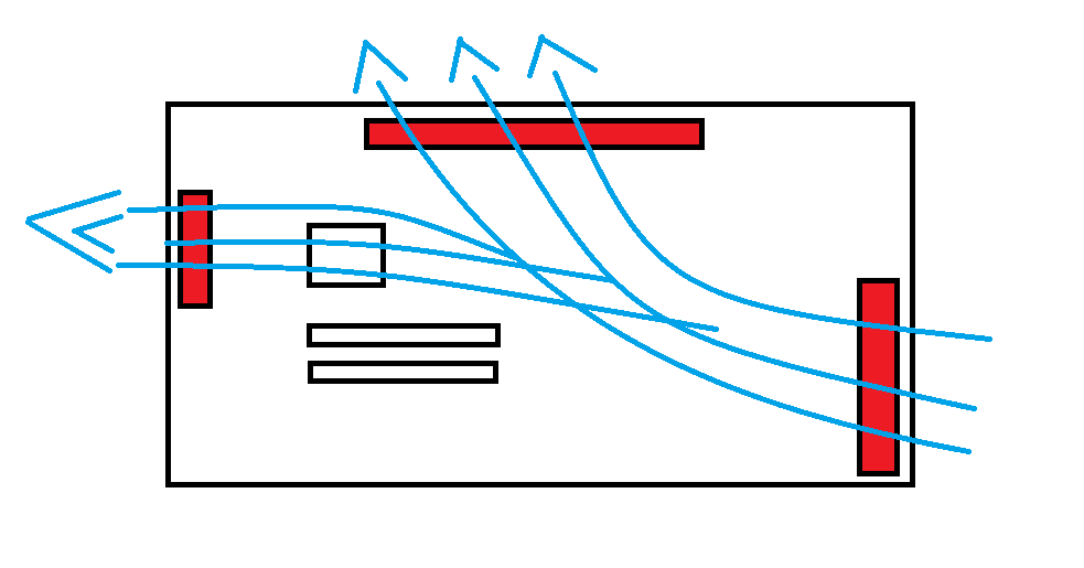

Zeichne mal ein Bild mit der Positionierung der Radis inkl. Luftrichtung die du dir vorstellst und du wirst selbst merken worauf ich hinaus will ( alle blasen raus und du machst in die Seite ein grosses Gitter geht natürlich auch ).
So wäre mein "radikaler" Plan :)
das rote sind Radiatoren .... (:
Der Pumpe un der Schläuche ist das nicht egal.Man geht von 45-50 grad aus die maximal erreicht werden dürfen.
Puh, das sind mal bad news :/
Ich hab mir eh gedacht eine Mora3, aber ich will irgendwie alles intern schaffen :/
Dir ist schon aufgefallen, dass zwei der Radis mit der vorgewärmten Luft von dem dritten arbeiten würden ?
