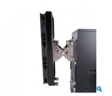

Kein Problem mit dem Koolance-Adapter ...
