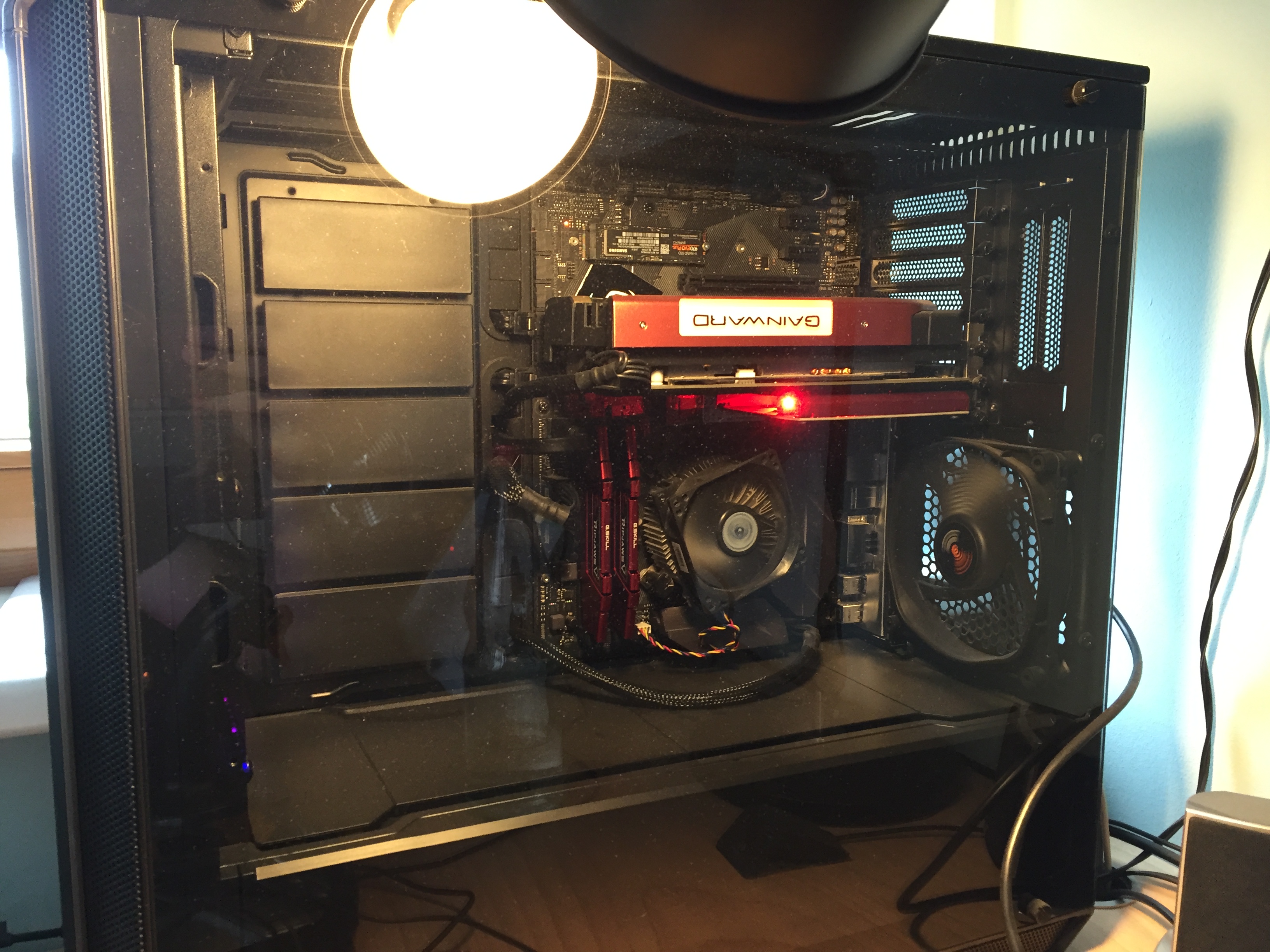

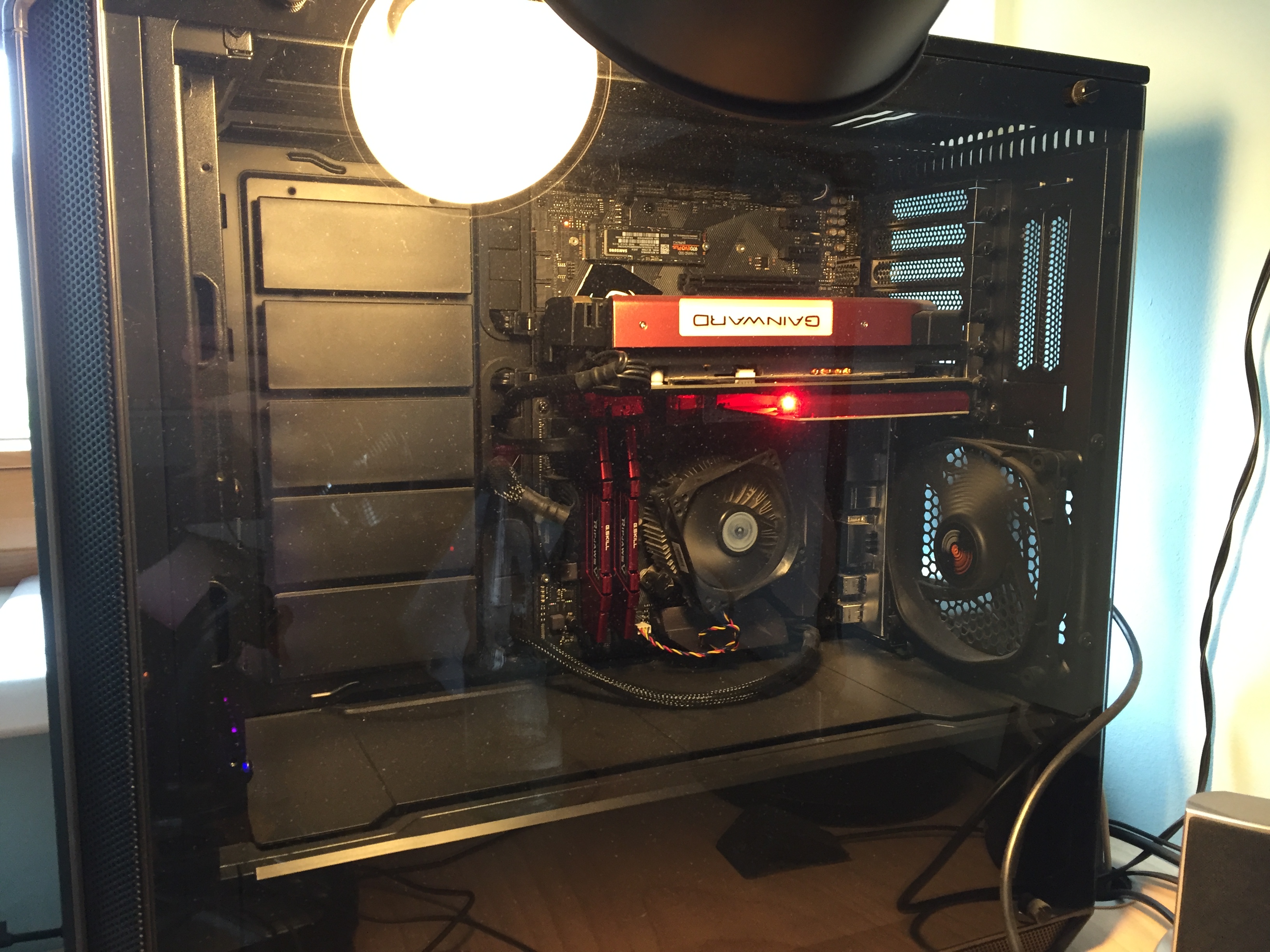

dieses Jahr möchte ich einen neuen Prozessor + AIO Wasserkühlung in meinen PC einbauen. Aktuell sieht er so aus:
Die recht gut funktionierende Kühlung sieht dabei so aus:
Als AIO Wasserkühlung möchte ich die Pure Loop 280 verbauen. Bei meinem invertierten Aufbau (der auch so bleiben soll) ist das allerdings gar nicht so einfach. Geplant ist ein Ryzen 3900X oder ein vergleichbarer Prozessor der neuen Generation sowie eine Asus oder MSI RTX 3080 mit 3 Lüftern. Es wird also ziemlich warm im Gehäuse.

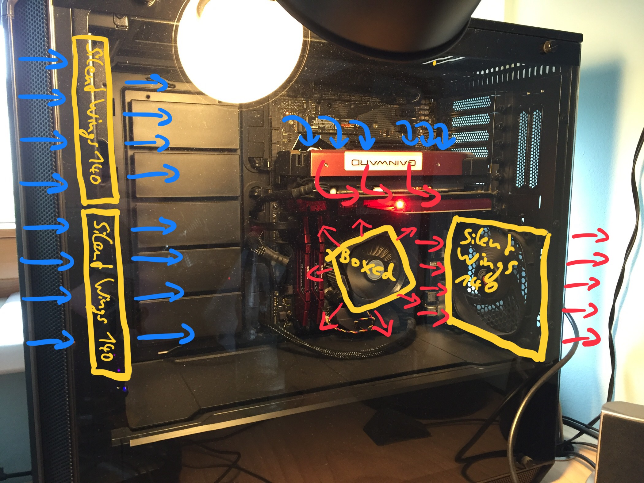

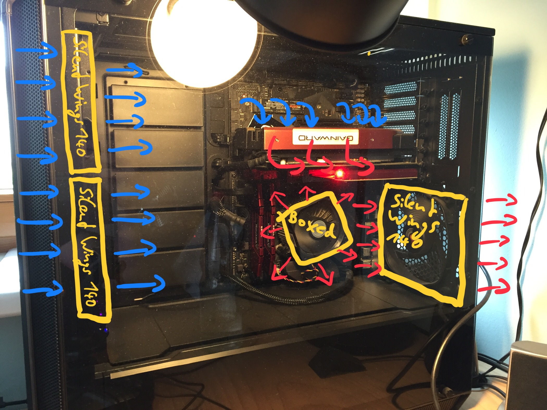

Meine Frage: Wie sieht der beste invertierte Aufbau aus? Ich habe mir natürlich schon Gedanken gemacht, aber ob das funktioniert, weiß ich nicht:
Vielleicht hat jemand eine Idee oder Erfahrungen, ich möchte nämlich nicht erst alle Möglichkeiten ausprobieren.

Ich würde warscheinlich noch 2 Lüfter auf dem Gehäuseboden rausblasend einbauen, umso stärker wäre der Kamin-Effekt!

Danke @HessenAyatollah ! Ich habe allerdings aus optischen Gründen eine Netzeilabdeckung drin, die zwei Lüfter im Boden würden dann keinen großen Unterschied machen, oder?
Also lass mich Dir sagen, dass das Konzept sicherlich funktioniert. Doch es ist suboptimal. Einerseits weil es sich zum Teil gegen die Thermodynamik richtet (ich schiele dabei auf den "Kaltluft Einlass oben". Aber das ist nur ein geringer Teil:
Ich habe selber eine NZXT X62 in der Front durch die einströmende Luft den Radi kühlt. Dadurch gerät natürlich vorgewärmte Luft ins Chassi. Das ist halt insofern blöd, als dass die Grafikkarte in deinem Aufbau ja Luft aus dem Case nimmt. Die CPU ist mit 55° immer angenehm "lauwarm". Jedoch: Ich hab ne 2070 und kann nur sagen, sie wird schnell recht warm (zwar nur 80° max...dennoch stört es mich, meine 1070Hybrid kam kaum auf 65°). Mich stört das schon sehr und ich tendiere nun dazu auch die GPU mit dem Kit von NZXT auf AiO umzubauen. Allerdings gibt das mein aktuelles Case nicht her. Ich würde an Deiner Stelle zusehen, dass Du mit nem 140er Radi die AiO betreibst. Mein X62 ist halt völlig Überdimensioniert für nen Ryzen - aber ich kam von Intel (...). Bzw plan halt echt nen Case ein, was auch Platz für nen 240er Radiator im "Dach" bietet.
Finally werd ich alles erstmal so lassen und je nach Verlauf meines Mitarbeitergespräches wahrscheinlich nächstes Jahr mit meinen Erkenntnissen ein nagelneues Ryzen System auf PCIE4 und mit RTX3080 zusammenklöppeln.
Reaktionen: jube
Was schonmal gut ist, ist die Ausrichtung der AiO....Da ist immer ein Teil Luft im System, und so wie du das jetzt eingezeichnet hast, wird sich diese Luft oben im Radiator sammeln....das ist die beste Stelle dafür...die Pumpe sollte hingegen nie der höchste Punkt sein, weil das Leistung kosten kann oder sogar die Pumpe beschädigen kann.
Das du oben Luft einpustest, ist eher ungewöhnlich, da oft vom "Kamineffekt" gesprochen wird, aber der ist im Vergleich zu der Krafteinwirkung durch Lüfter so minimal, dass du den ignorieren kannst.
Zumindest haben das einige Testberichte so bestätigt.
Das du warme Luft durch den Radi ins Gehäuse pustest, kann sich negativ auf Grafikkarte und Spannungsversorgung auswirken...ist aber optimal für die CPU.
Je nachdem wo deine Prioritäten liegen, könntest du da über eine umgedrehte Lüfterausrichtung nachdenken.
Reaktionen: jube
Danke, das ganze ist also machbar, aber nicht wirklich kühl.
Wenn der Prozessor aber gerade mal so viel Wärme abgibt, dass ein 140mm Radiator reicht, kann ich doch statt einem sehr warmen 140mm Radiator auch einen etwas kühleren 280mm Radiator einbauen, oder nicht? Dann ist der vielleicht etwas überdimensioniert, aber die Luft, die dann ins Gehäuse gepustet wird, ist dann sogar etwas kühler. Oder sehe ich das falsch?
Und wenn ich dann die zwei Lüfter vor dem Radiator an die Lüftersteuerung des Dark Base anschließe, kann ich die Geschwindigkeit sogar unabhängig von der CPU Temperatur einstellen. Damit ist auch eine ausreichende Luft Versorgung der Grafikkarte gewährleistet.
Jein, die Energie die dein Prozessor abgibt bleíbt ja die gleiche. Eine 140mm AiO fördert weniger und dafür wärme Luft in das Gehäuse, die 280er mehr aber kühlere Luft ins Gehäuse.
Wenn du die oberen Lüfter aber umdrehst (Kamineffekt) und deinen hinteren Lüfter ggf. auch als Einlass verwendest, könnte der Airflow wieder besser sein. (Kalte Luft von unten - aus beiden Seiten, warme Luft oben raus).
Reaktionen: jube
