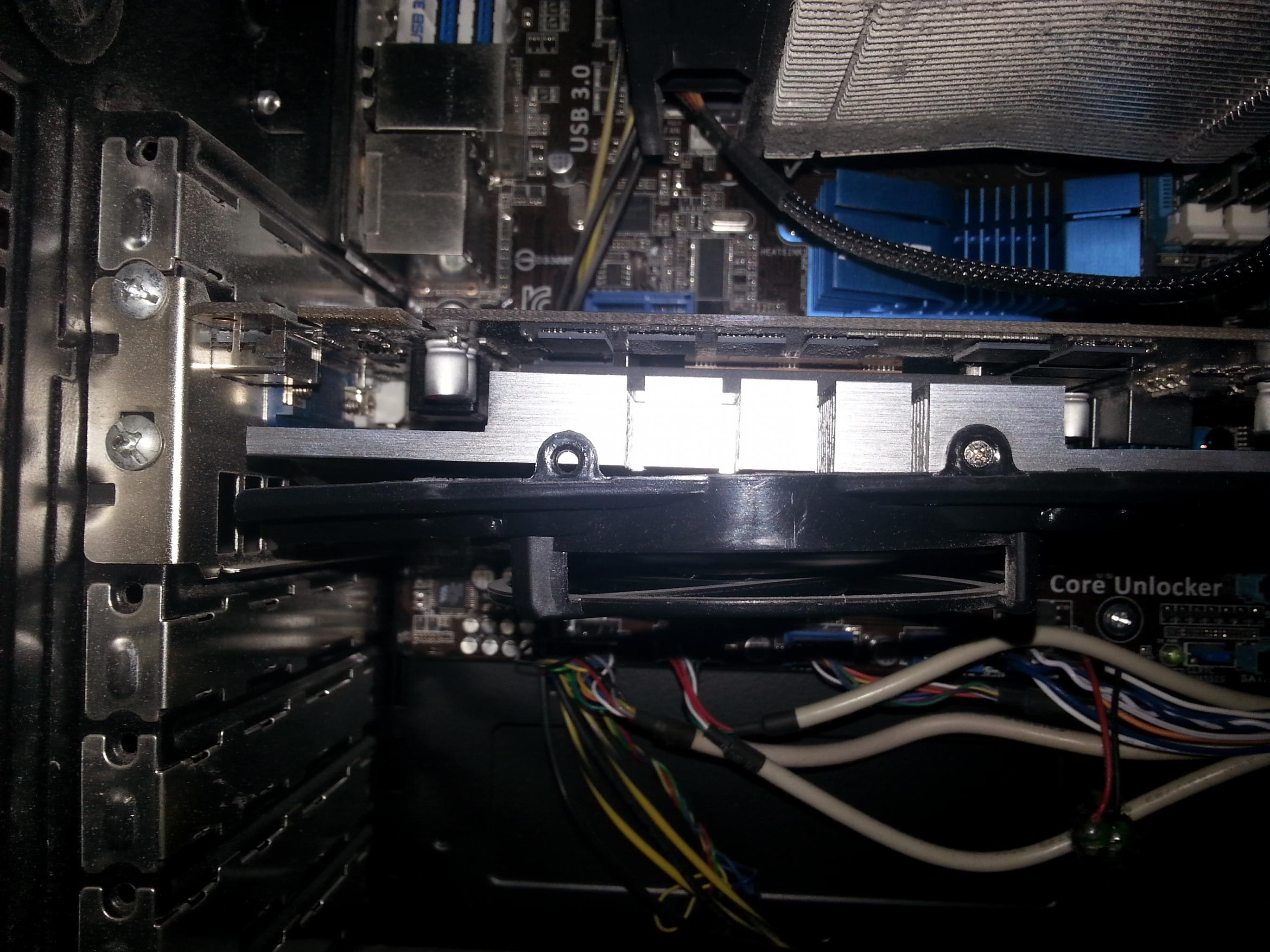

Vielleicht sollte ich noch dazusagen, dass schon vor einiger Zeit der Lüfter am Kühlkörper schrammte. Nach kurzer Untersuchung habe ich dann festgestellt, dass hier wohl ein Konstruktions- bzw. Herstellungsfehler vorliegt, da ich den Lüfter nicht mit allen 4, sondern nur mit 2 Schrauben festschrauben kann, damit er den Kühlkörper nicht mehr berührt, weil ich ihn dann leicht kippen konnte. Habe danach aber für mehrere Wochen die Temperatur überprüft, bei dieser war kein Unterschied festzustellen, woraufhin ich meine Lösung als stabil abgehakt habe ;)

Klingt ja schon nach Kontaktproblemen (Strom-PCI-E Slot usw.) bzw. riecht es auch nach NT. Mich würden hier aber auch Bilder des Kühlers (Konstruktionsfehler—genaue Model der Graka bitte!) brennend interessieren.
Wackeln und weniger schrauben....solange der Anpressdruck vom Kühler auf den IHS gegeben ist, und der Lüfter läuft...... geht es ja noch.:D

Im Anhang ist auch noch ein Bild der GraKa im eingebauten Zustand, wo man die Lüfterkonstruktion sehen kann.

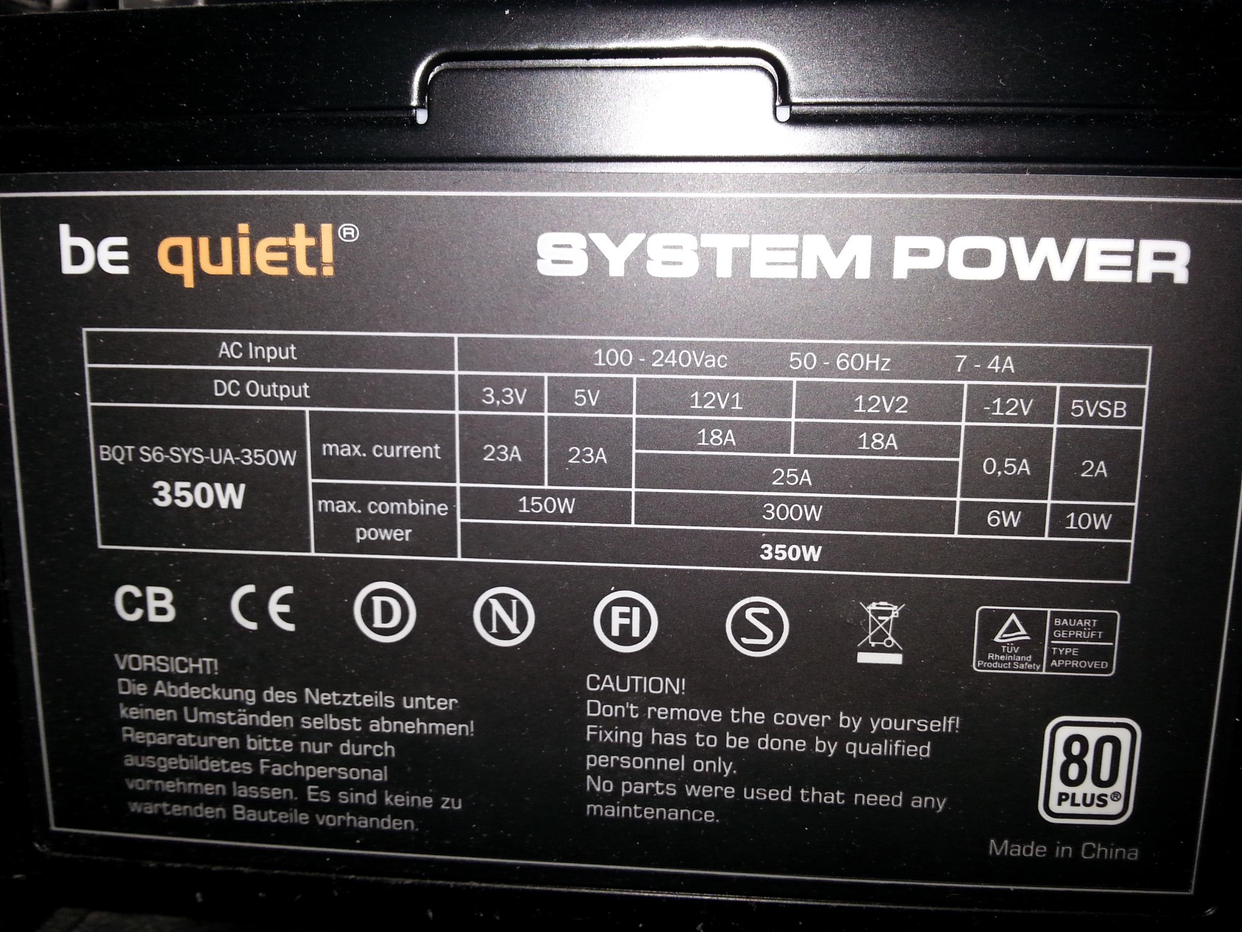

Ist zwar ein Be Quit, es ist trozdem zu schwach, ein Be Quit 480 Watt Netzteil kann es schon sein. Vorallem weil du einen AMD FX drin hast, die dinger fressen mehr als andere CPU.
Was leistet das Netzteil den auf der 12Volt Schiene, 300 Watt müssens schon mindestens sein, mach mal ein Foto vom Datenblatt auf dem Netzteil. Für mich sieht das eher nach einem Office Be QUit Netzteil aus, was für kleiner Office Rechner gemacht wurde.

Lustig.....erst die Tage eine Gainward GOOD 550 TI zum reinigen hier gehabt. Der kühler sieht genauso aus.... jedoch wird der Lüfter (+die Verkleidung) anders Verschraubt.
Das ist ja mal FAIL...:rolleyes:
Zum NT aha......aha.....na dann schicke uns mal das Datenblatt.

Das "Datenblatt" des Netzteils habe ich mal in den Anhang gehängt, die 300W auf der 12V Schiene sind schon da.
