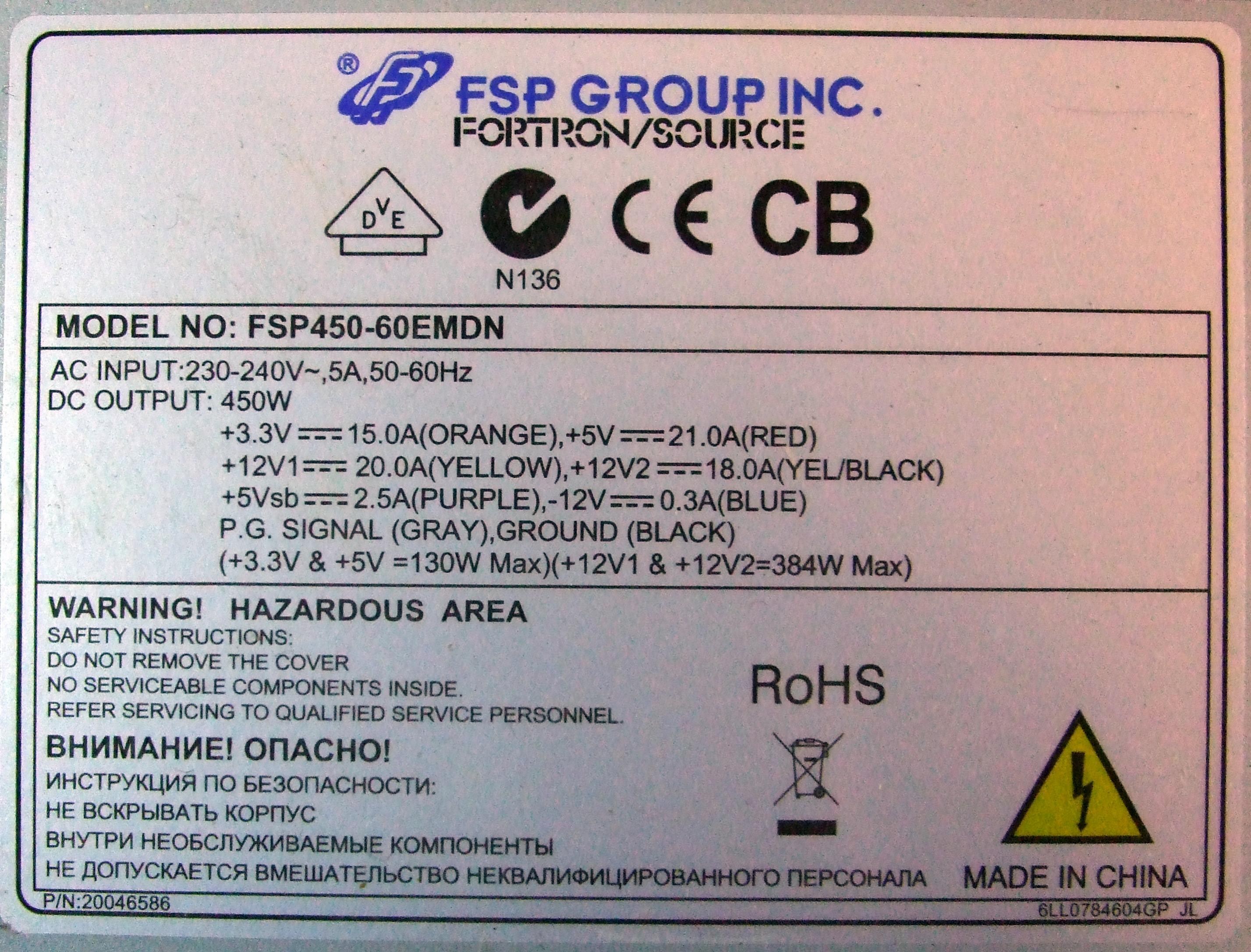

Auf dem Netzteil steht:
FSP 450-60EMDN Output 450W

Dein Netzteil hat ja 1x6PIN PCI-Express, also kommt jetzt drauf an wie viel du ausgeben willst und wie viel Platz du im Gehäuse hast, aber ne RX470 oder GTX1060 6GB sollte schon gehen.

@M6500: DSCF3691.jpg
Das ist das Netzteil. Mit aktuellen Karten kannste das vergessen.

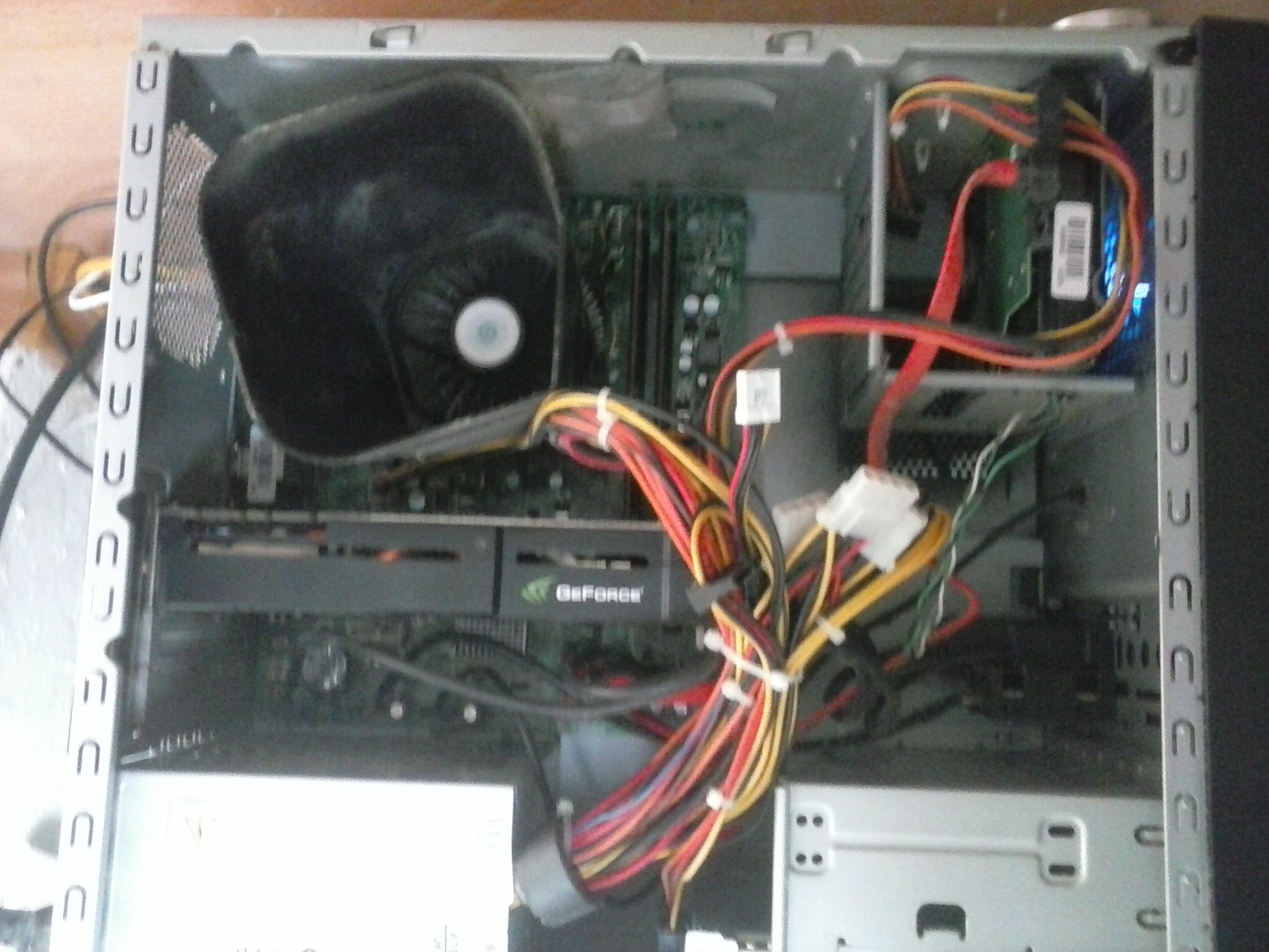

- Viel Platz ist im Gehäuse nicht, das war ein fertig rechner ausm saturn (400-500€), ist schon was her.

PS: Sehe gerade das Foto ist falsch rum, sry. Aber ich denke ihr seht das Platzproblem ^^

Leider hat dein NT nur einen 6 PIN Anschluss. :(

Das zweite wo drauf man achten muss, das ist die Bauweise der neuen Karte. Nicht immer muss eine neue in das vorhandene Gehäuse passen..
