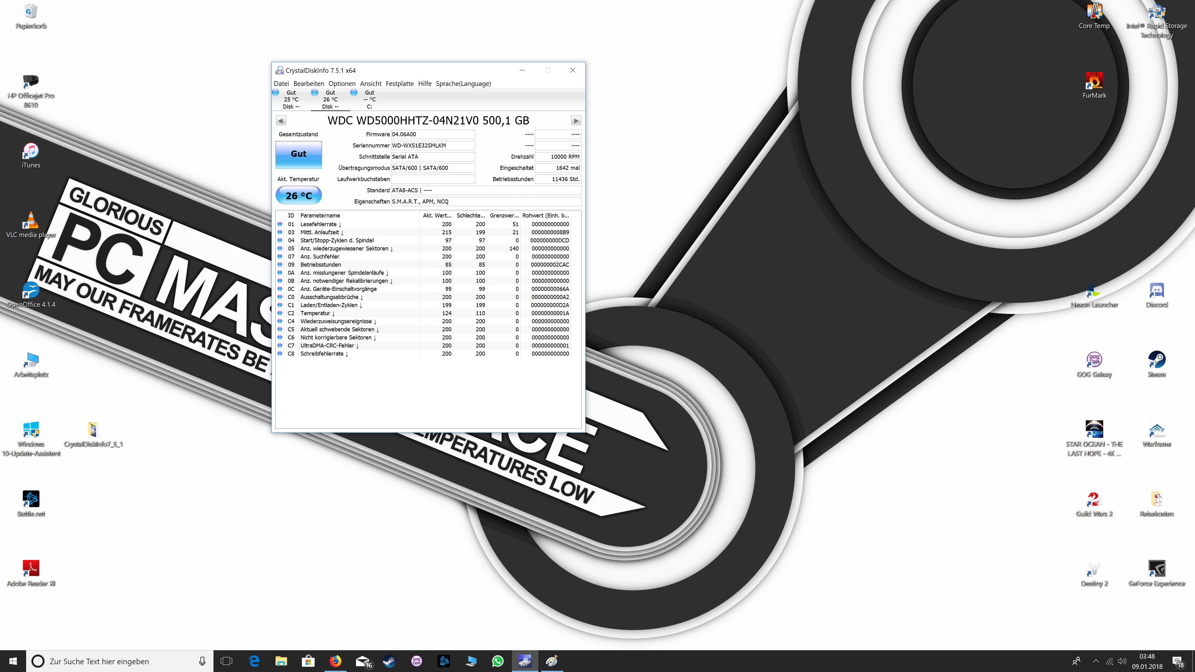

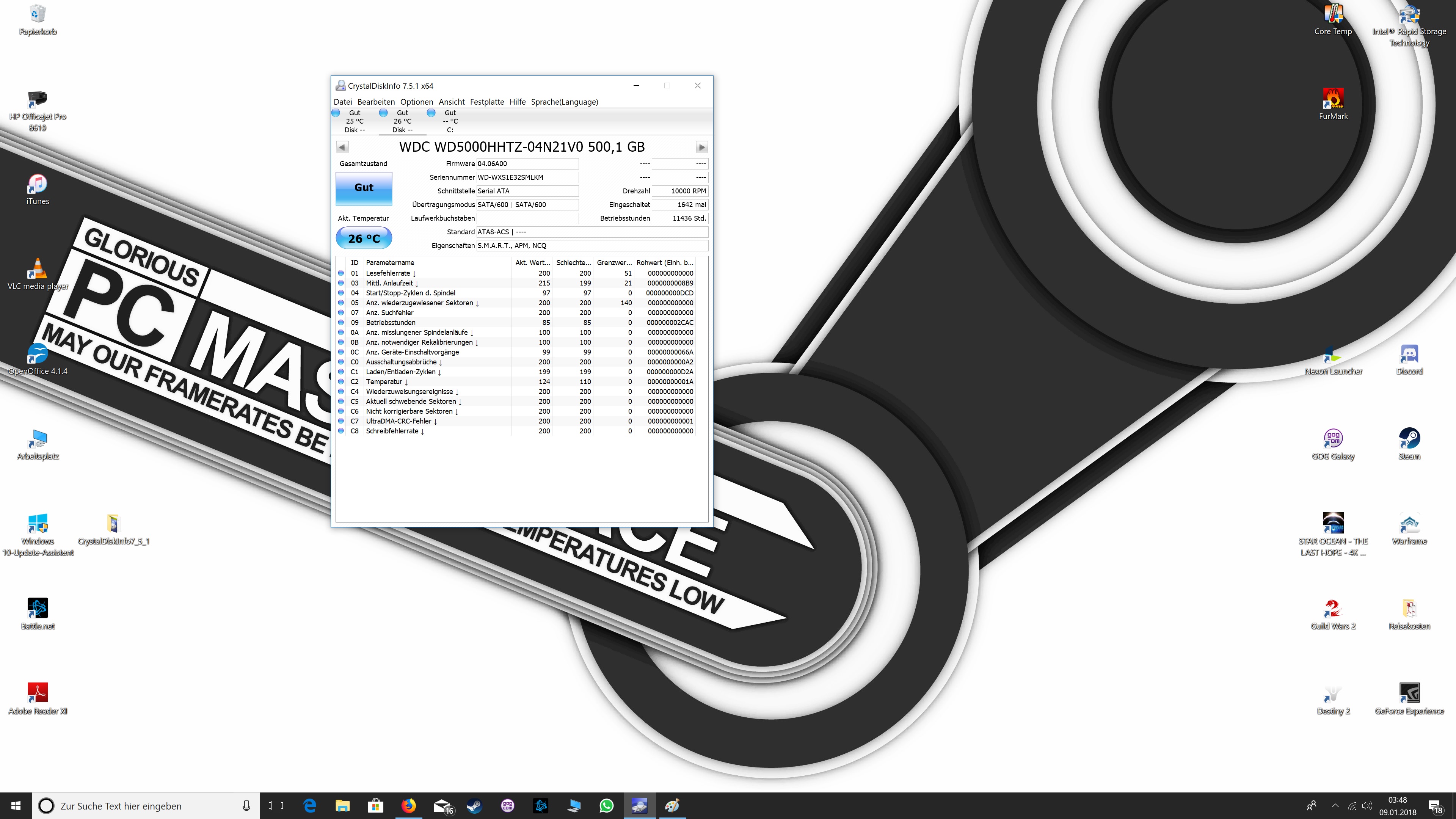

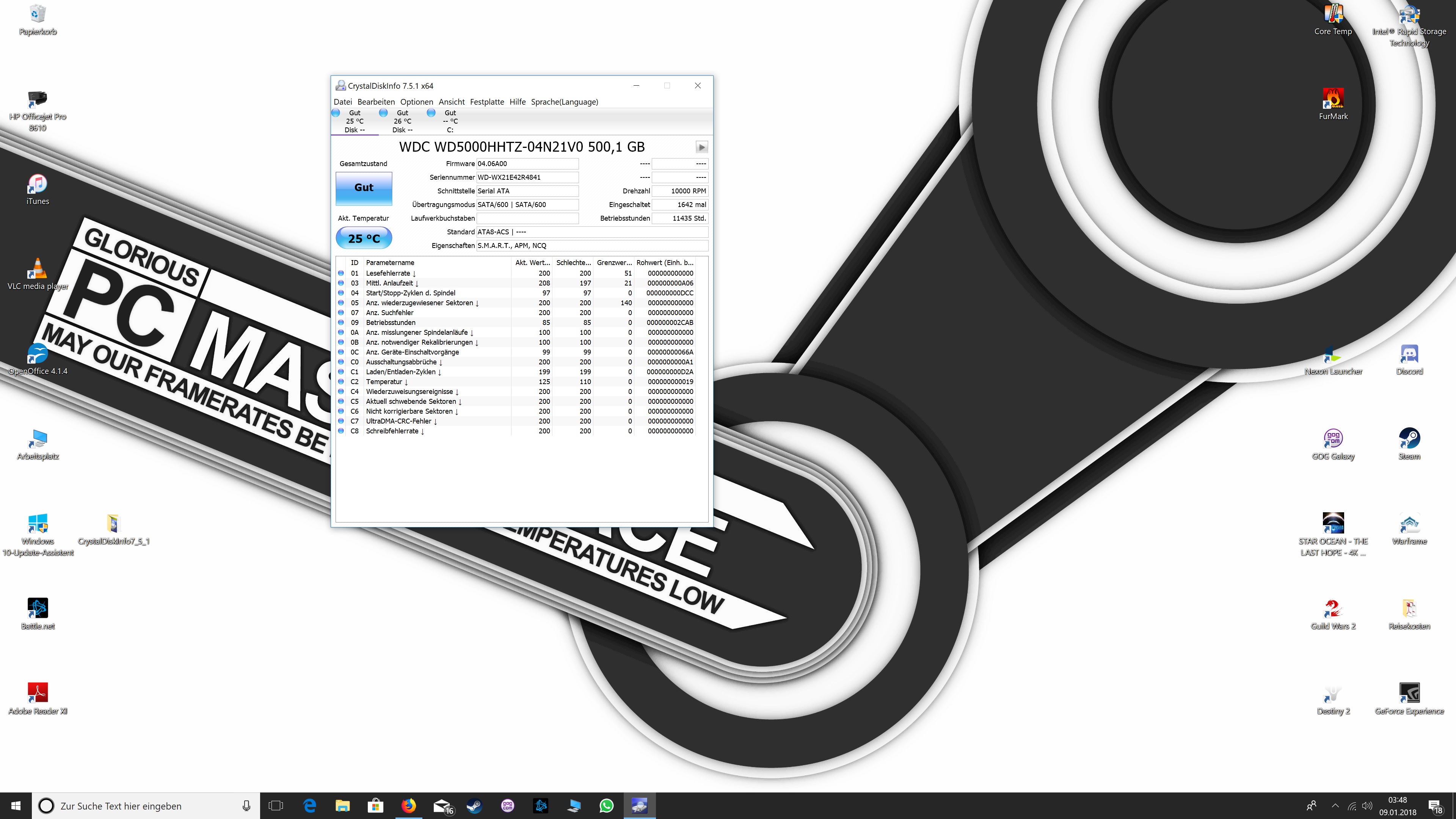

Die SMART-Werte kannst du auslesen indem du den PC ausschaltest. Die HDD in einem andern PC oder einer Dockinstation oder einem externen USB-Gehäuse gibst und dann an einem anderen PC ausliest. Am besten mit CrystalDiskInfo. Poste die Screenshots der beiden Platten hier.
Wenn immer wieder eine Platte aus dem Verbund fliegt bzw. RapidStore meldet das eine defekt ist, hört sich das an, als ob eine Platte immer wieder Wiederzuweisungsereignisse, Bad Sectors oder sonstwas hat und sich nicht schnell genug beim RAID Controller meldet und dann dadurch als schlecht markiert wird.
Also unbedingt mal die SMART-Werte überprüfen.

Hatte etwas gedauert, sorry dafür!
Ich muss sagen, seit CrystalDisk drauf ist kommen keine Störungen mehr vor.....komisch
Du kannst mittels dem Snipping Tool Screenshoots von einzelnen bereichen machen.
Die SMART Werte schauen eigentlich gut aus. Nur der eine ULTRA-DMA CRC Fehler stört mich etwas. Wie lange ist der PC gelaufen, bevor du die Screenshots gemacht hast? Beobachte den Wert mal, ob der hochzählt. Wenn der Wert mit zunehmender Laufzeit des PCs hochzählt, kann dass auf ein defektes SATA-Kabel hinweisen.
