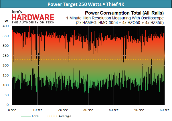

aber ne extrem übertaktete gtx970 und einen übertakteten i7 an nem 500W netzteil betreiben?! .... so zur Information, eine Werksübertaktete GTX970 kratzt in einem nicht übertaktetem System auch an der 280W Marke ... mit dem Takt die die bei dir rennt plus dem übertaktetem i7 ist auch dein Netzteil oft am "Limit"

Wie kommst du eigentlich auf 280 Watt bei der Strix? Sie hat gerade mal einen 8 PIN + PCIe, sind also max. 225 Watt, mehr geht nicht.
na klar, weil ja die Spezifikationen auch eingehalten werden xD
willkommen im Leben
davon ab sprach ich vom Gesammtsystem ohne OC.
ansonsten sieht das wohl eher so bei dir aus:
Quelle: http://www.tomshardware.de/geforce-gtx-970-power-target-boost-analysis,testberichte-241652-3.html
