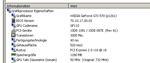

Bei mir steht auf den gleichen Screens vom TE auch nur PCIe, nix mit 1.0 oder 2.0, AIDA64 zeigt mir jedoch die 2.0
