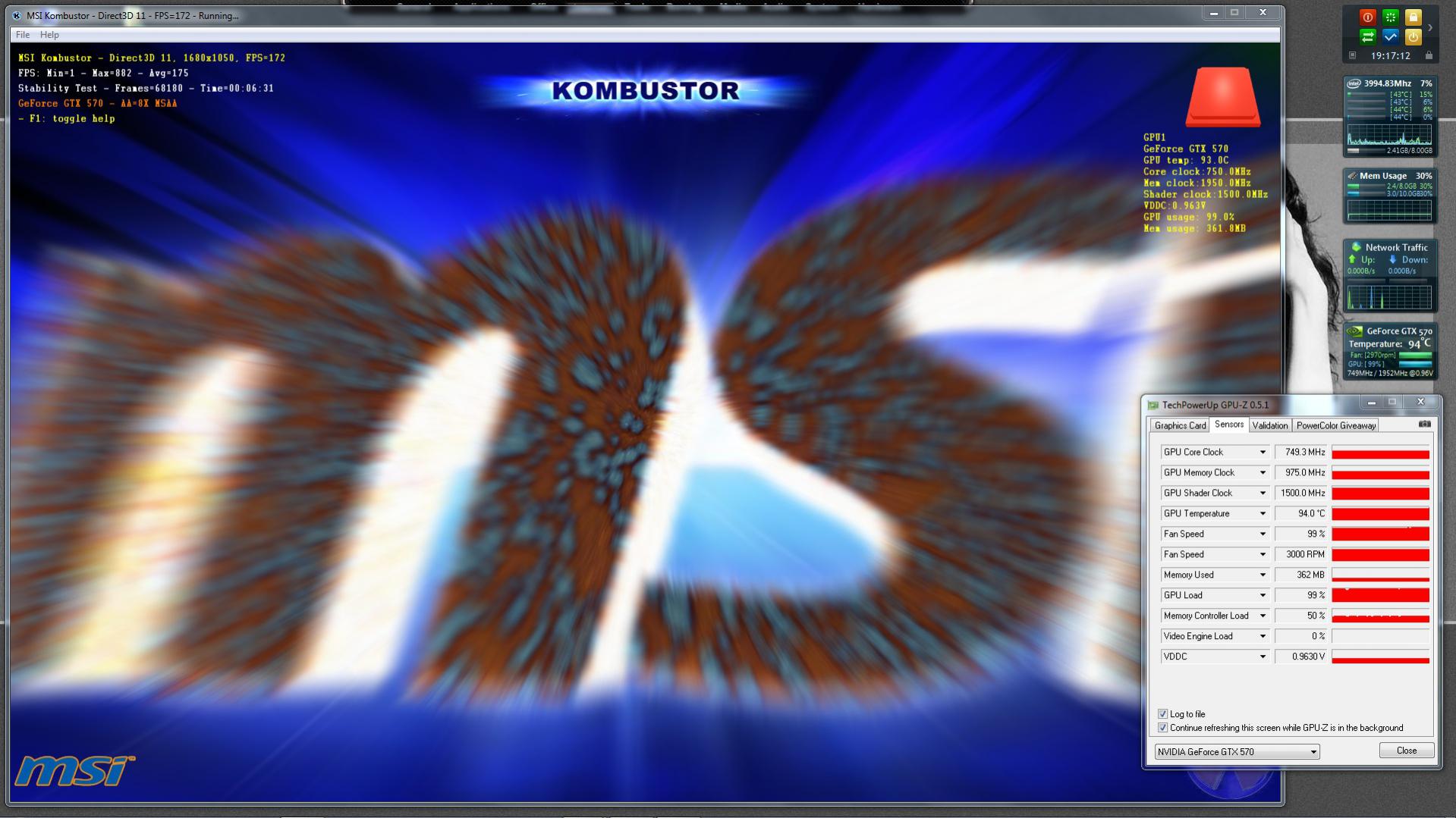

super werte hast du da ... ich hab mit gleichen einstellungen satte 30° mehr bei 100% fan.
siehe pic
also bleibt wohl doch nur neue karte kaufen und das teil zur rma. so ein mist schon die zweite karte in folge die ich einschicken muss erst so ne blöde radeon pcs++ die nie stabil lief und jetzt die phantom die zu heiß wird.
