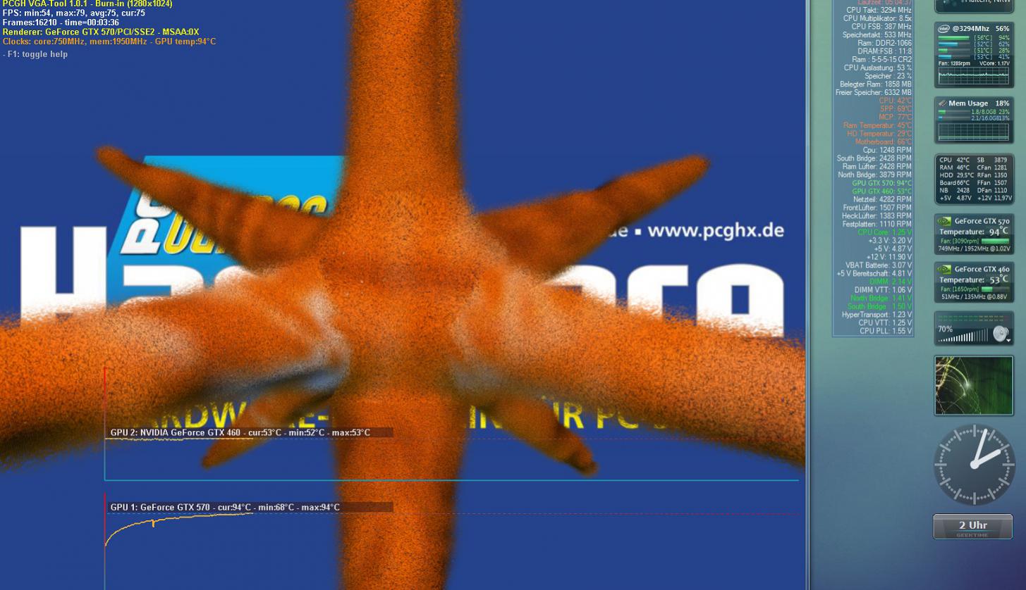

die temps sind völlig unbedenklich u. je nach lastaufkommen von deinen anwendungen normal.
kenne zwar das PCGH-Tool nicht, denke aber mal wird ein furmark-verschnitt sein u. da
können solche temps schon zustande kommen.
- ansonsten ... deine geposteten ingame-werte als auch benches sind absolut i.O.

die temp-werte von extrem-tools sind doch vernachlässigbar ( auch wenn 98° für mich pers. shocking ist^^).
wichtig sind doch reale ingame temps u. diese lesen sich sehr gut bzw. normal.

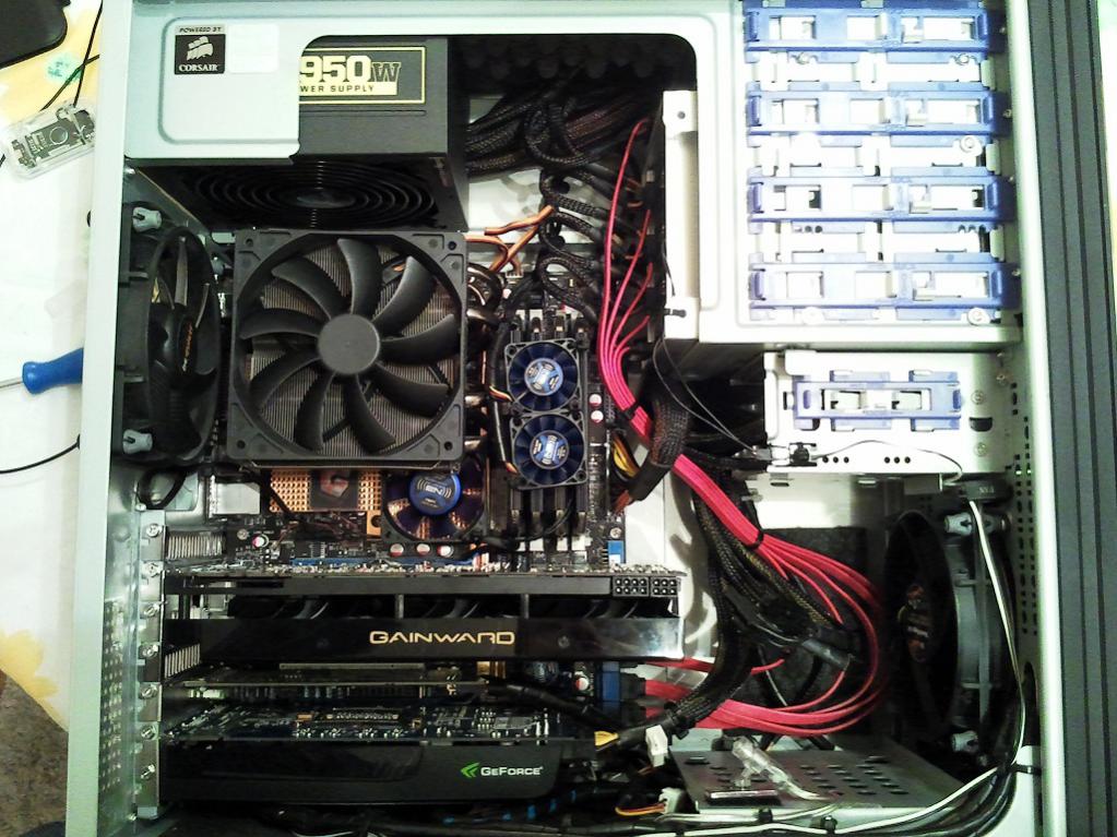

Hab hier mal ein paar Bilder.
Da sind auch meine restlichen Systemtemperaturen drin.
Rechner ist jetzt ca.5Std an und 24°C Raumtemperatur inzwischen.

Ich hatte die Phantom auch schon ins Auge gefasst, aber meiner Meinung nach ist man mit der EVGA SC besser bedient, besonders da man da evtl. den AC Accelerators Extreme Plus irgendwann draufsetzten kann. Bei den ganzen Custom-Designs dürfte das aufgrund des anderen PCBs schwierig werden. Phantom und die MSI TwinFrozr als leiser zu verkaufen, ist schon eine Frechheit. Bei den 560er heulen die Kühler schon rum, da wird's bei den 570 nicht besser aussehen.
@ManiacMurphy
Wie hast du die Lüfter auf deiner NB und RAMs befestigt?
Dregonseeker schrieb:
was du noch probieren könntest, den Seitenlüfter auf reinpusten zu stellen und dann gucken wie sich die Temps entwickeln.
Finde es halt logischer wenn die Grak frische Luft bekommt. anstelle dass diese ihr weg genommen wird. Rauspusten tun eh schon genügend Lüfter
Hab ich mir auch eben gedacht.
@Eisbrecher99
Auf der NB mit 2 "stumpfen" Schrauben zwischen die Fins des Kühlerblocks. Auf den Rams mit Kabelbindern
(Hab nen Nforce 780 SLI Chipsatz, der wird ziemlich heiss,war nötig da die NB Temps teils bei 95°C Laben)
@Dregonseeker Habe Extra in die Seitenwand ein Loch gedremelt und einen 120er Papst eingesetzt.
Habs mit rein und rauspusten probiert, rauspusten hat sich als 4°C "Kälter" herausgestellt.
