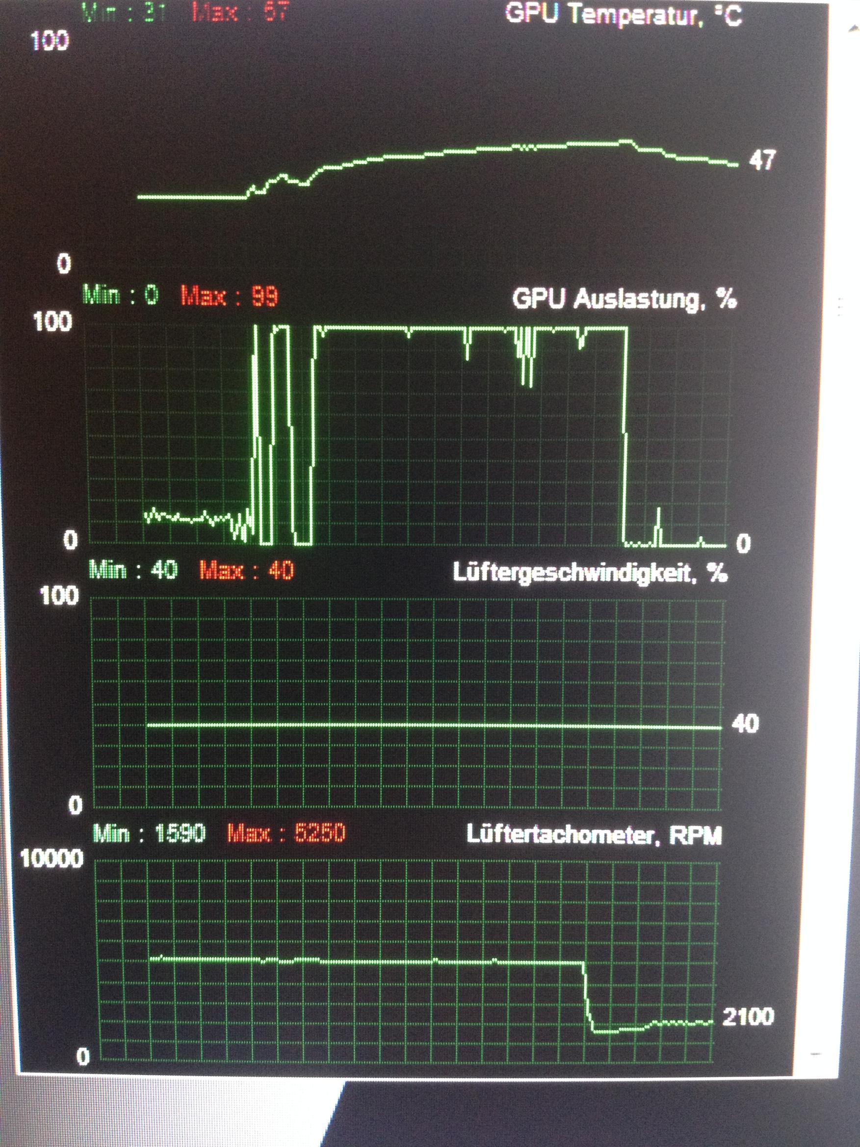

Als Anhang hab ich jetzt mal ein Bild das zeigt wie sich der Lüfter verhält, obwohl am Anfang die Temperatur bei 31 Grad war und die CPU Auslastung bei 10%, doch da war der Lüfter schon bei 100% RPM. Daraufhin habe ich ein Spiel gestartet (CS-GO) und die CPU Auslastung stieg auf 92-99%, nach kurzer zeit ging die RPM nach unten obwohl die CPU Auslastung noch bei 99% war und die Temperatur auf 57 Grad stieg. Unter Volllast steigt die Graka Temperatur nicht über 73 Grad, das wie ich finde völlig in Ordnung ist.

Auf dem "Screen" läuft der Lüfter doch durchgehend mit 40%. Ist die Anzeige auch fehlerhaft?
Richtig. Egal was ich mit dem Afterburner einstelle, der Lüfter läuft trotzdem weiter mit 100% RPM

FAN steht auf 40% laut deinem Bild.
