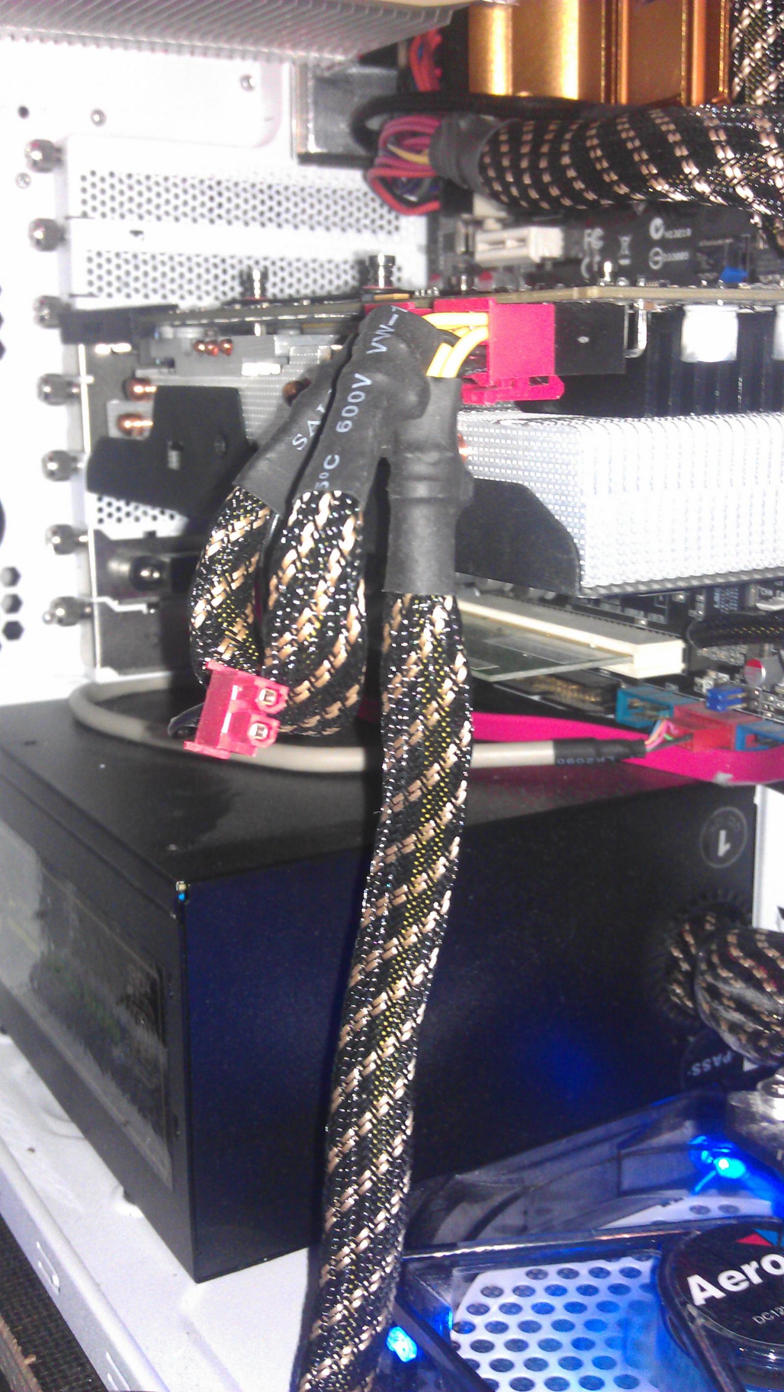

hallo
wollt fragen wie ich die asus gtx580 directcu ii mit 2*8pin anschließen muss
beim super flower golden green pro 550w
hier ein bild kann ich da einfach die zwei 6+2 pins nehmen
also von jedem strang einen (also die 2 die nach unten weghängen mit 6+2 pins)
http://www.abload.de/image.php?img=kabel03imvj.jpg

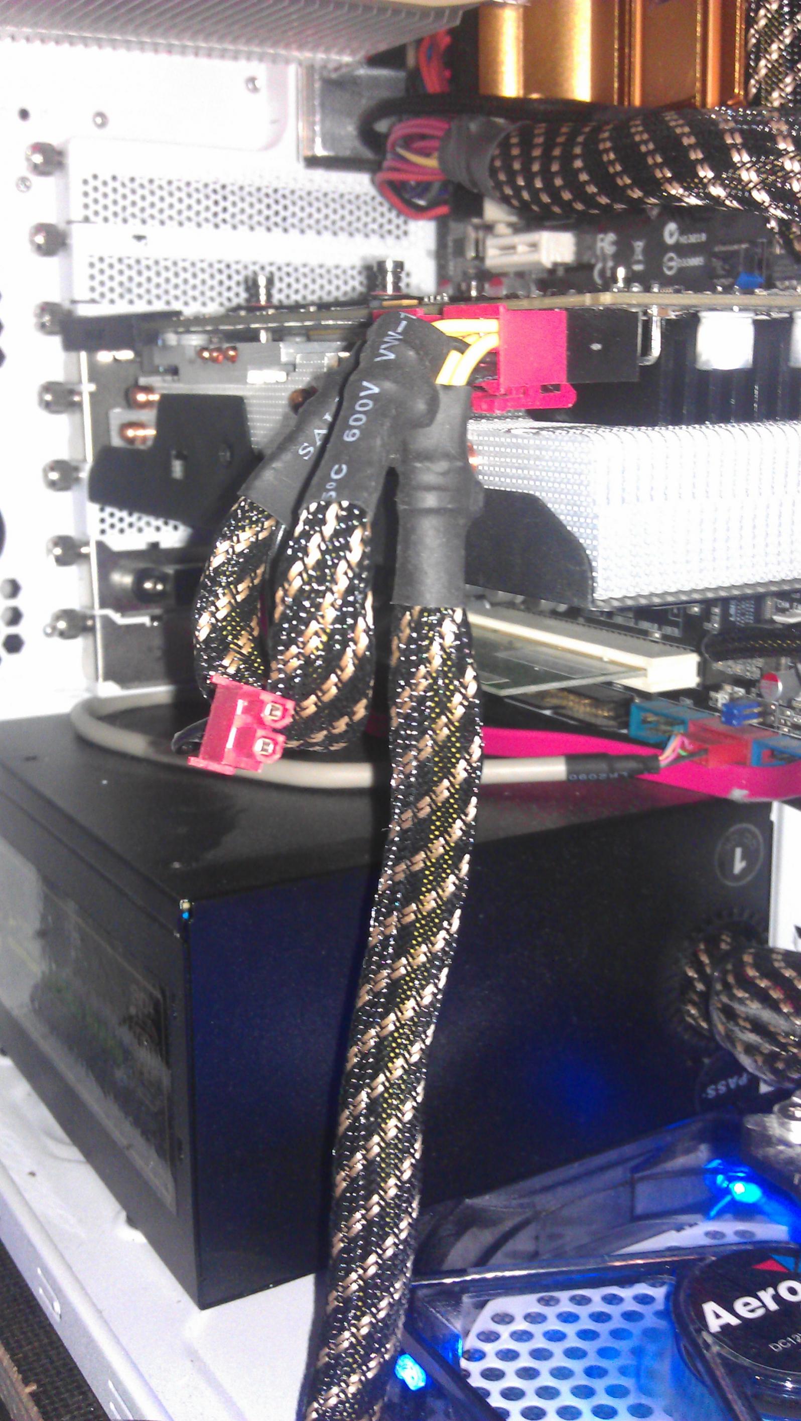

zurzeit hab ich meine graka gtx 570 mit einem strang also den zwei 6pins und der 2er pin henkt leer angschlossen (siehe anhang bild)
die aufgeteilten 6+2 sind ja nicht im gleichen kabelstrang
kann ich trotzdem einfach einfach 2 kabelstrang und je 1 mal 6+2 nehmen
die oben am foto nach unten henken
ist meine jetzt überhaupt ganz richtig angeschlossen
funktionieren tuts so
ja das geht einfach die 2pins dazuhängen und fertig. hab auch ein superflower netzteil hat die gleichen anschlüsse man kann die GK mit 2x6pin befeuern und wenn du mehr brauchst kannst die 2 danbenhängende pins dazuklemmt und so hast 2x8pin. Meine gtx 590 wird auch so versorgt
ok
zu den wo pci oben steht oder wo die 2pin rauskommen dazuhängen
hab nur gedacht das könnte nicht gehen da ich jetzt nur über einen kabelstrang fahr
und ich nicht wusste das man den 2 auch für die gleiche graka nutzen kann
(wie bild) und hab einfach den 2pin weggelssen (gtx 570 2+6pin)
hab gedacht der 2 strang is dan für die 2 graka also max 1*6pin und 1*8pin ?
bist zufrieden mit SF ?
ne dürfte kein Problem sein ist so in ordnung. du kannst auch damit zwei GK versorgen wenn je eine mit 1x6pin oder 1x8pin pro karte angeschlossen wird.
sorry jetzt hab ich gesehen das dein netzteil nur 1x6pin hat und 1x6+2pin (8pin) anschluss hat. das wird mit der gtx 580 nicht gehen. Aber keine angst du kannst dir einen Adapter kaufen hier http://www.amazon.de/dp/B002ADCBPW/...de=asn&creative=22506&creativeASIN=B002ADCBPW
Wenn du einen derartigen Adapter nimmst, dann schau bitte, dass die 2 Molex auf unterschiedliche Rails gehen.
Wenn ich deinen Post richtig verstanden habe, verteile die Last auf 2 Rails.
Wenn nicht möglich, versuchs mit Adaptern.
Dass die 580 kein Stromsparwunder ist, ist bekannt.
@Merle:
Da Superflower auf aufgeteilte 12-Volt-Schienen und auf eine OCP verzichtet, existieren keine unterschiedlichen Rails bei diesem Netzteil.
Ergänzung: 12-Volt-Rails/-Schienen ≠ Kabelstränge.
ok dann brauchst du keinen adapter sorry. die zwei lose hängende pins dazuklemmen und gut ist.
hast ja das gleiche
sf golden green pro mit 750w oder?
es ist nicht einfach das zum erklähren oder
korekt siehe signatur. wenn du dir nicht sicher bist schau dir ein paar bilder von meinem sysprofil in der signatur GreenPhantom an.
Ok danke für die hilfe
danke hab meine antworten
