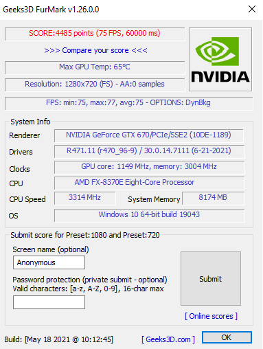

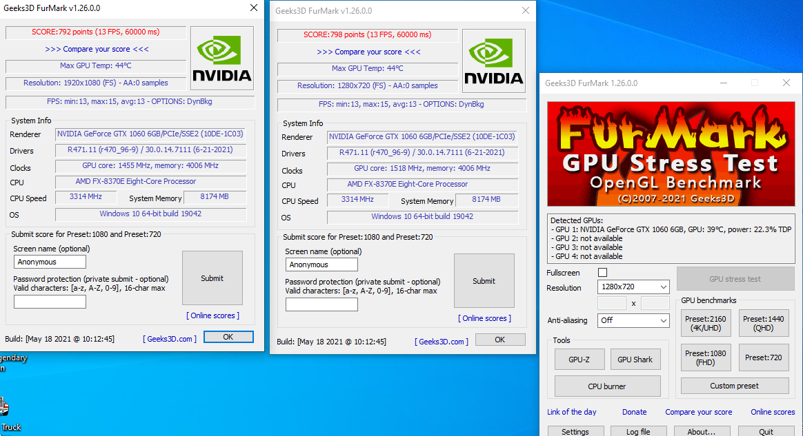

16fps sind im Furmark in der Tat bissel dünne. Auch sind die 44°C der GPU sehr sehr wenig Temperatur.
Scheint so als wäre die Karte gedrosselt, oder aber es ist eine Fake 1060.
Kannst Du mal einen Screenshot machen vom laufendem Furmark bitte?

das ist doch sein Benchmark mit der alten GTX670 Karte. Denke nicht das da seine 1060 plötzlich als 670 erkannt wird. Dafür müsste er schon PCI ID Spoofing betreiben - und ich wüsste nicht mal öb dies möglich wäre unter Windows PCI zu Spoofen.

Beim FurMark wird die CPU zu 0,0 belastet, und warum sollte sie mit der GTX670 nicht runter takten?
Mich wundert im FurMark Sreenshot die Anzeige Power 22% TDP.
Bei mir wird da nichts angezeigt. Hast du versehentlich im Afterburner oder ähnlichem ein Powerlimit gesetzt?

Deine screenshots helfen da nicht weiter. Da ist kein Grund zu erkennen, außer dass vermutlich aus irgendeinem Grund Power fehlt, wenn du nicht gerade mit Wasser kühlst.
Mach einen screenshot vom laufenden Benchmark.
Und zwei screenshots von GPU-Z(Graphics Card und Sensoren). Von den Sensoren gleich nach Ende des Benchmarks.
