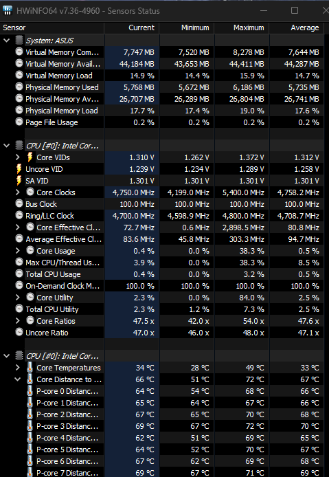

Poste bitte einmal einen Screenshot von HWInfo (Hauptseite)

Hier der screenshot von HWInfo:

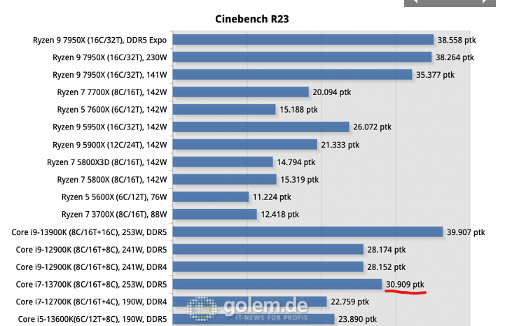

Wenn ich mir hier aber den Benchmark ansehe, bin ich recht nah dran, und die haben auf dem gleichen Board getestet:
Evtl der RAM ein Bottleneck bei WZ2? Wobei ja der gleiche vorher auch drin war. Änderungen durch Updates kann man natürlich nicht ausschließen. Was wäre denn noch ein guter Vergleichstest außerhalb von WZ2?
