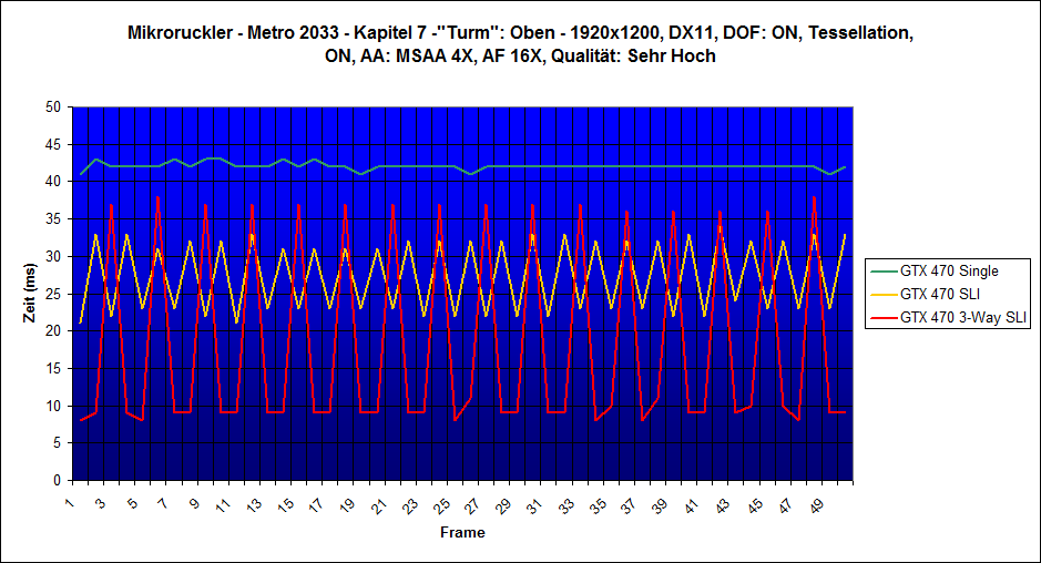

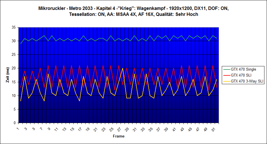

Bevor Du wirklich zu 2 Karten greifst, empfehle ich dir diesen Artikel zu Gemüte zu führen ;)
Zitat:
"SLI-Kombinationen der stärkeren Karten machen stellenweise richtig Spaß, auch wenn uns das sporadisch auftretende Ruckeln immer wieder auf den Boden der Realität zurück holt."
"Schöne Frameraten in den Charts, böse Mikroruckler in der Realität. "
Quelle
Leider kann ich keine persönliche Erfahrung zu diesem Thema beisteuern bzw. mich nur auf Tests verlassen.
Nichts desto trotz sollte man sich darüber Gedanken machen bevor man auf SLI setzt.
Bzw. ein noch besserer Test eines CB Users!(leider etwas älter/GTX 470)
*klick*
Bzw. am Beispiel Metro
