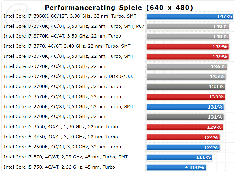

Gegen eine Titan spricht außer des Preises nichts. Ein SLI aus 2 GTX6xx kostet mit genug Ram ähnlich viel und hat eine Latte an Nachteilen.
33 Prozentpunkte mehr Leistung bei 27% mehr Takt. Und du hast 4GHz. Jetzt überleg mal was da übrig bleibt. (Referenz: i5 3570k)
Habe vergessen, dass beide einen Turbo haben. Das ist hier mal vernachlässigt.
