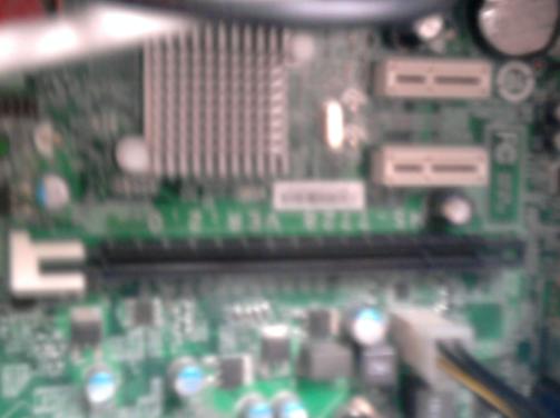

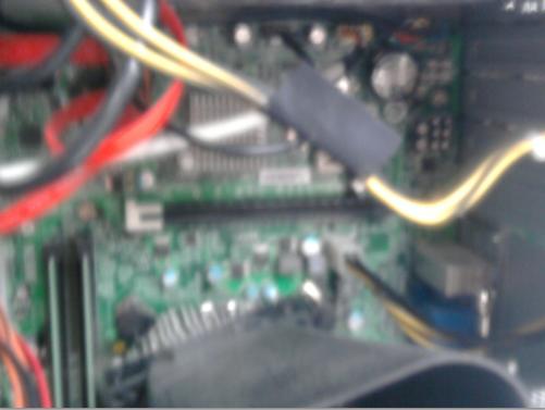

Habe das Gehäuse gerade aufgeschraubt und es sind keine Bauteile im Weg wenn ich das richtig gesehen habe. Jedoch sind die Kühlrippen höher als der PCIe-Slot. Stellt das jetzt ein problem dar? Mir ist es egal ob jetzt eine gtx 750 oder 750 ti. :)
mmh! da ist einiges im weg ,das board ist schlecht design wahrscheinlich dient der pce-16 slot nur zur stabilisierung des board´s (-: (bitte nicht ernst nehmen)
ich würde da nichst mehr reinstecken aber es ist deine entscheidung
auf dem bild siehts aus als sei da erstmal fett er ram im weg und dazu auch noch irgendwas im slot unter dem pcie slot ..

doch ich denke das wird gehen. Die GTX 750(Ti) ist ja auch nicht überlang und stösst schon mal nicht an den RAM. (obwohl da ja auch noch Platz für eine Grafikkarte ohne Backplate ist)
Probier es einfach aus, du hast ja 14-Tage Widerrufsrecht. ;)
Der Mainboard-Kühler wird wars. so ~1-1,5 cm hoch sein. Solche PCs sind hochgradig kostenoptimiert, Medion/Lenovo wird da nichts verbaut haben was viel kostet und groß ist.
Btw. putz mal deinen PC. :P
