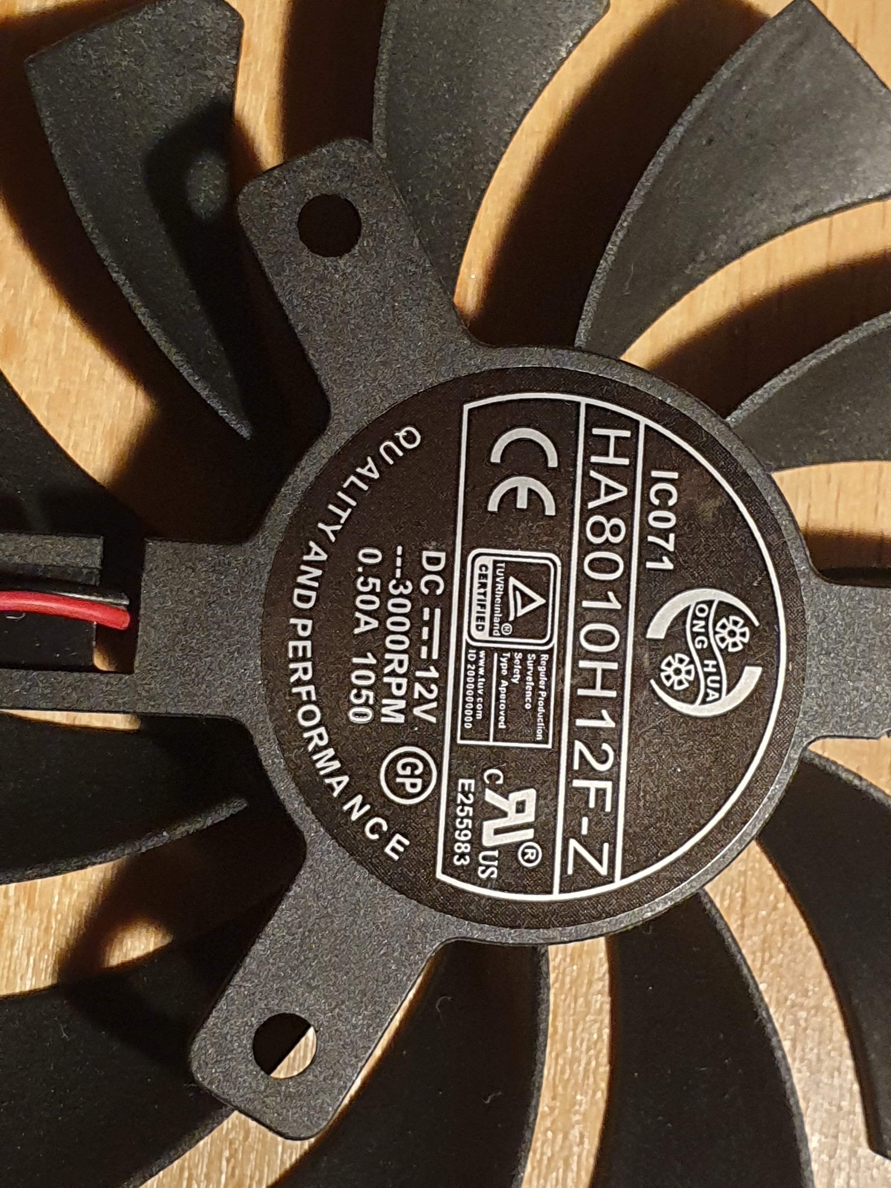

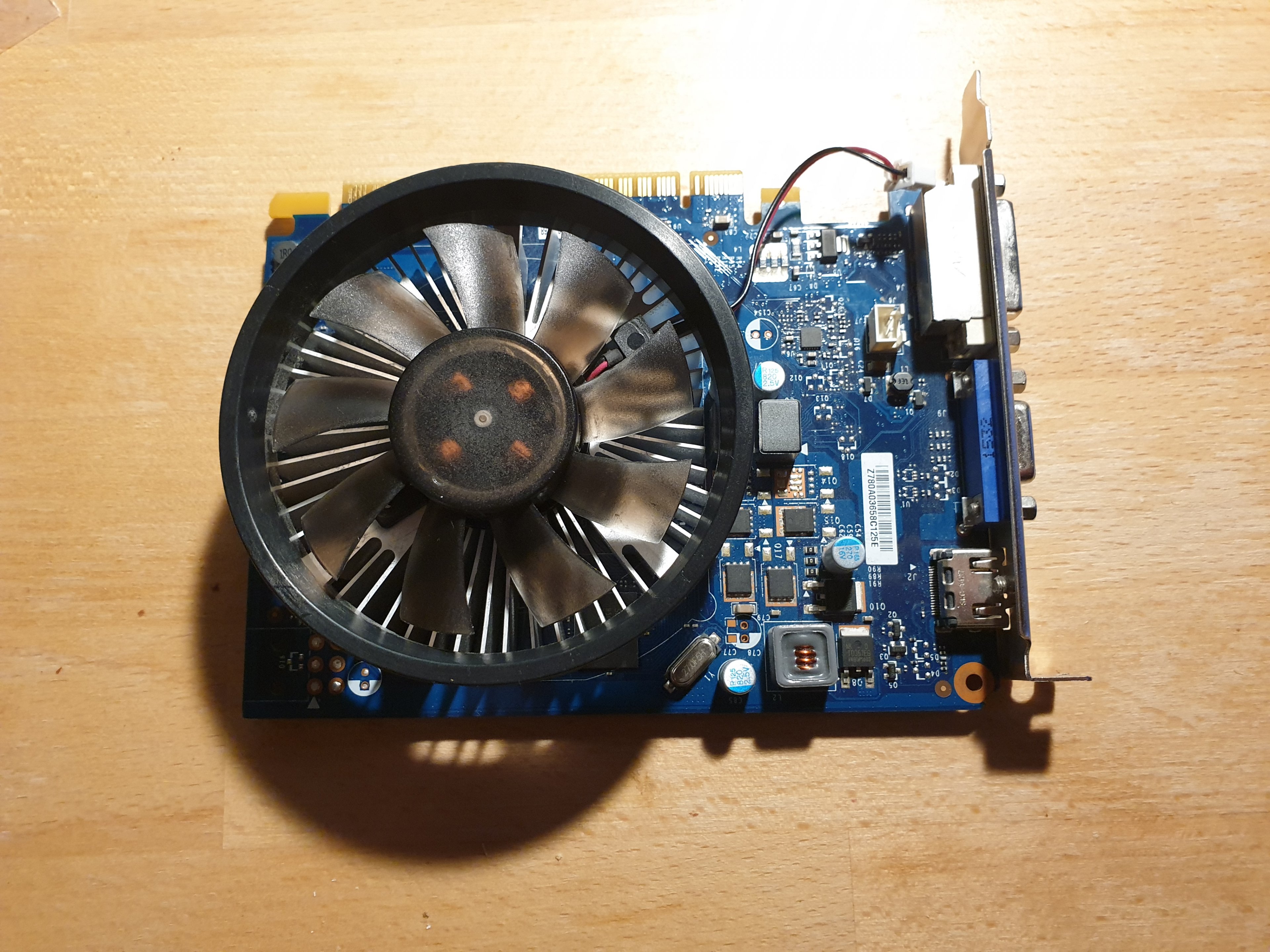

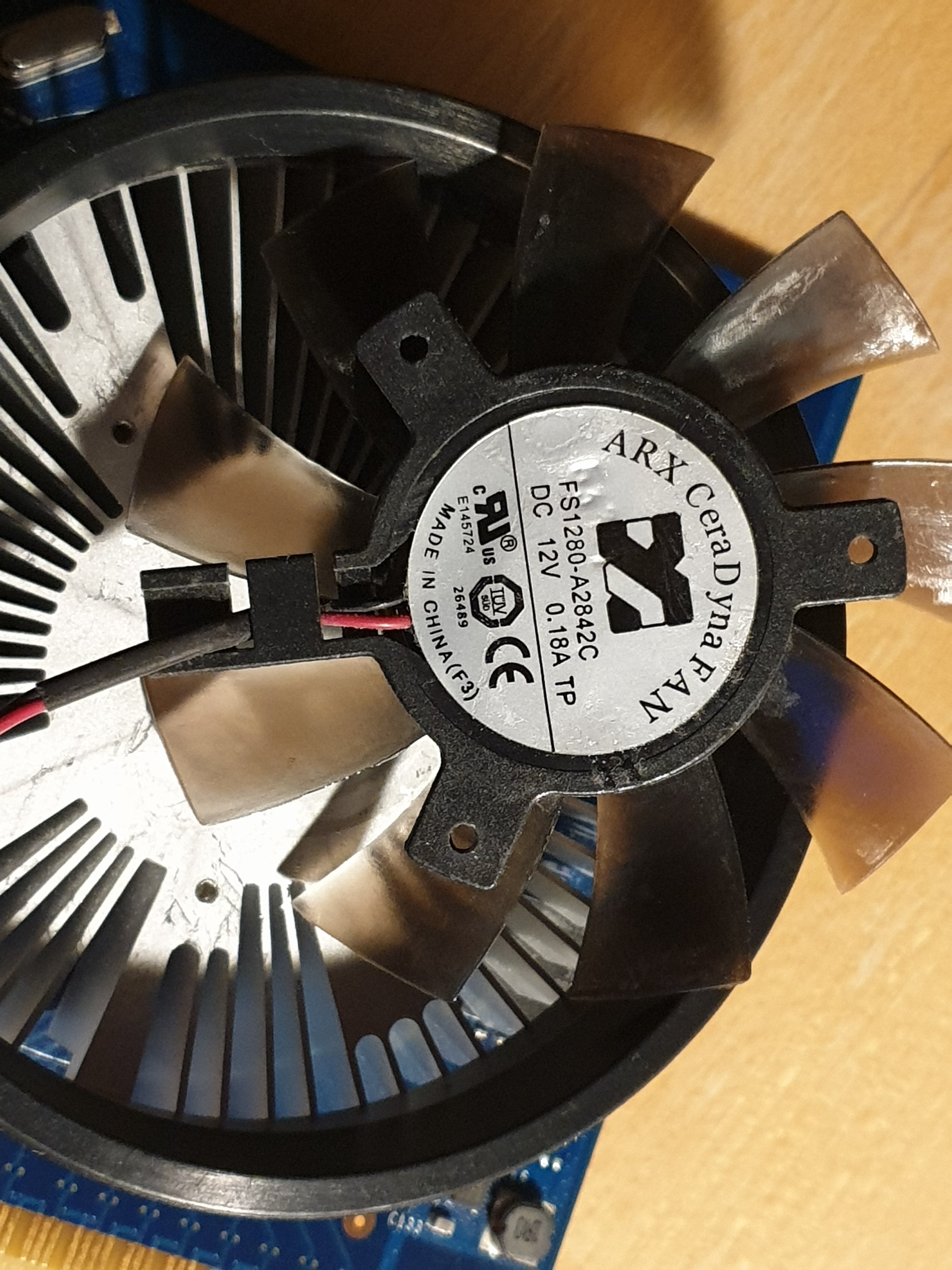

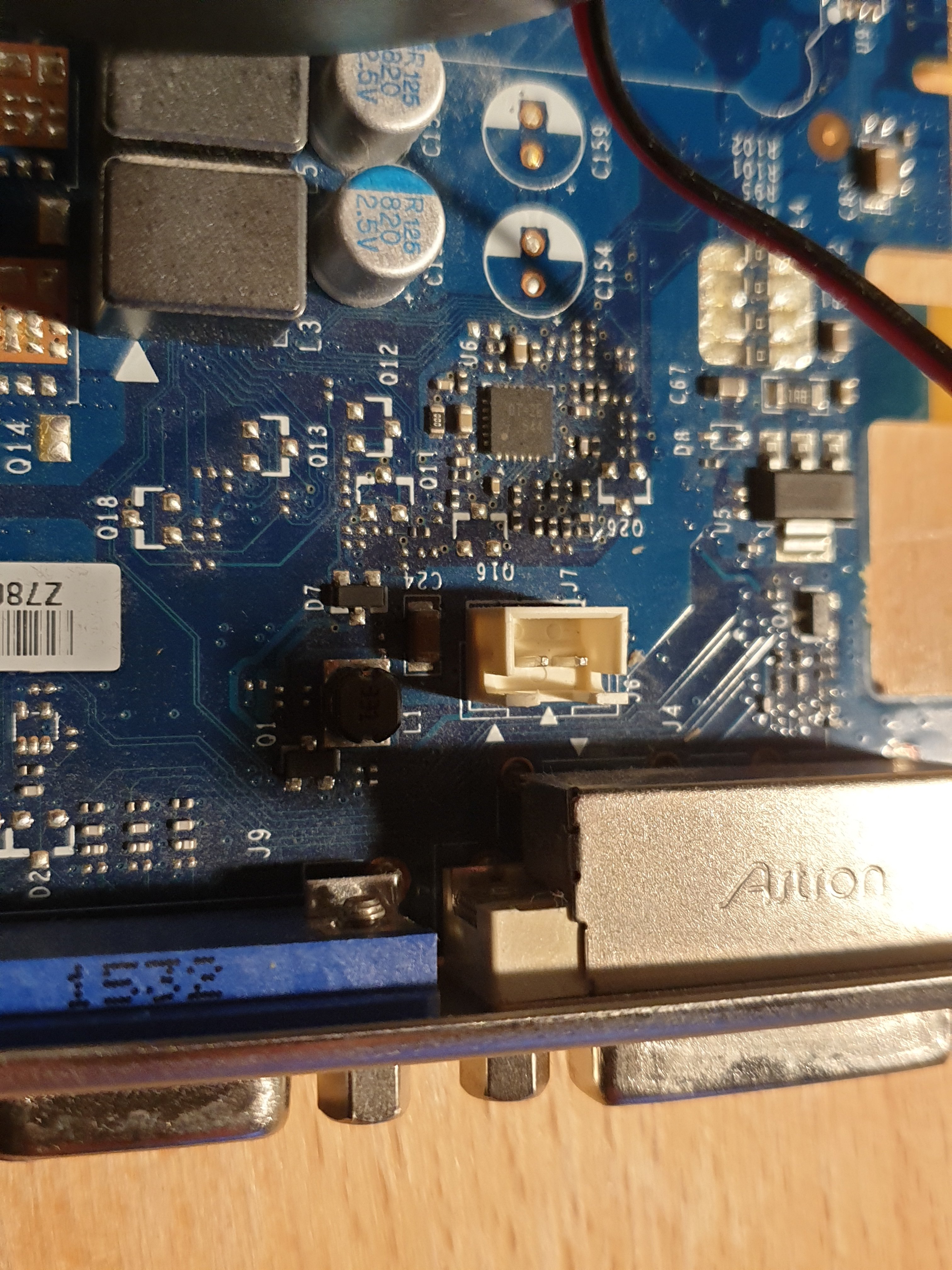

Hallo liebe Community,
Ich möchte den Lüfter in meiner GTX 750 Ti - 2 GB austauschen, da er mit der Zeit sehr laut geworden ist.

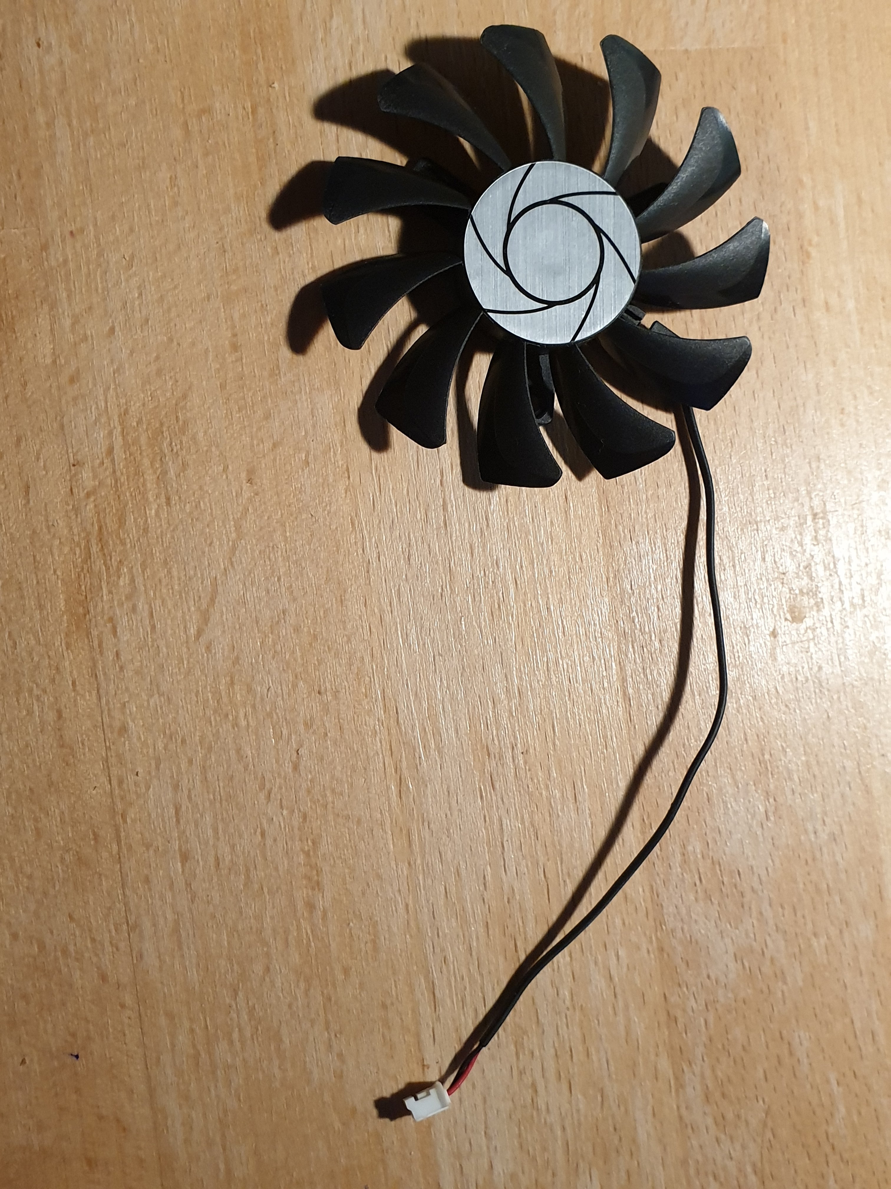

Ich habe einen neuen Lüfter (HA8010H12F-Z) bestellt, der angeblich auch für GTX 750 Ti Karten gedacht ist. Ich war mir sicher, dass es passen sollte, da auch der Durchmesser des Lüfters sowie die 2-pin übereinstimmten.

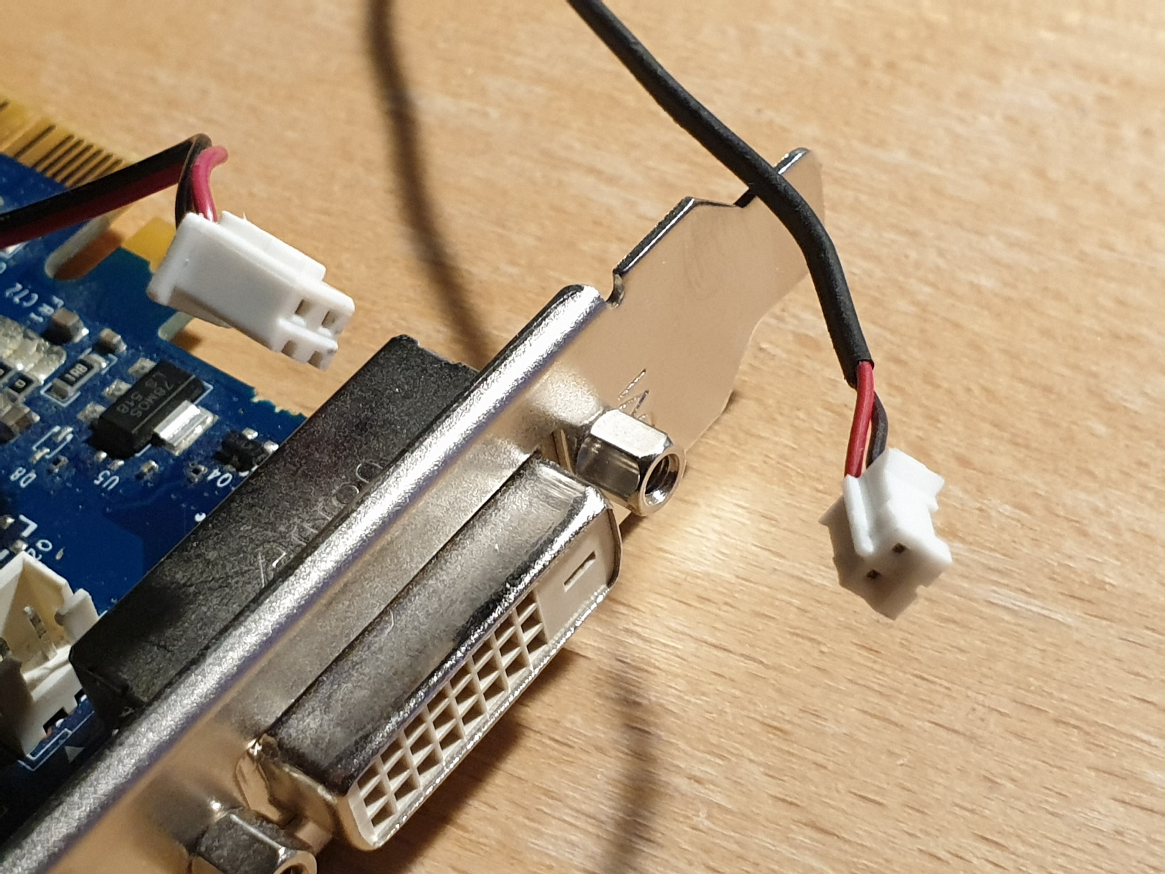

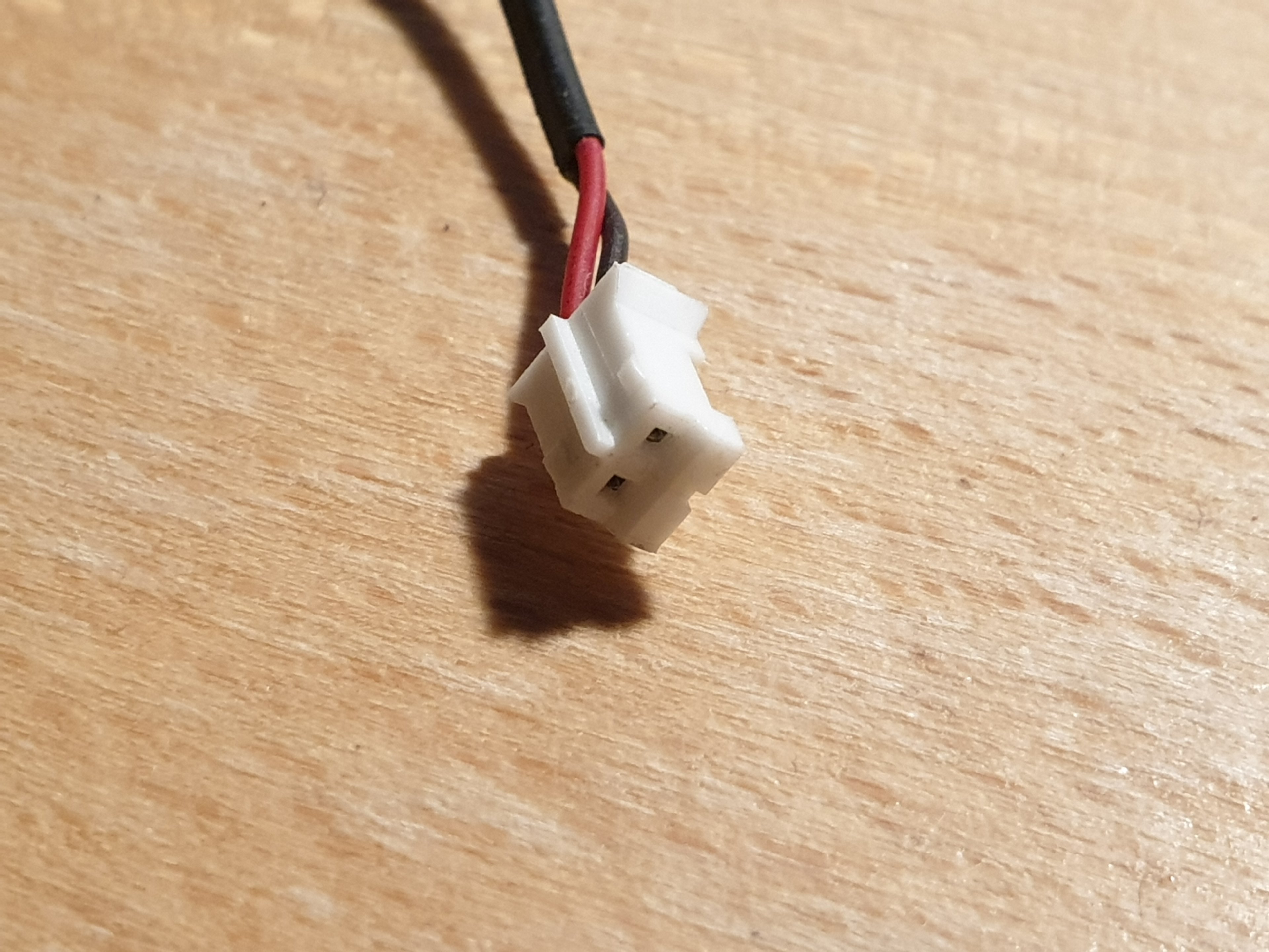

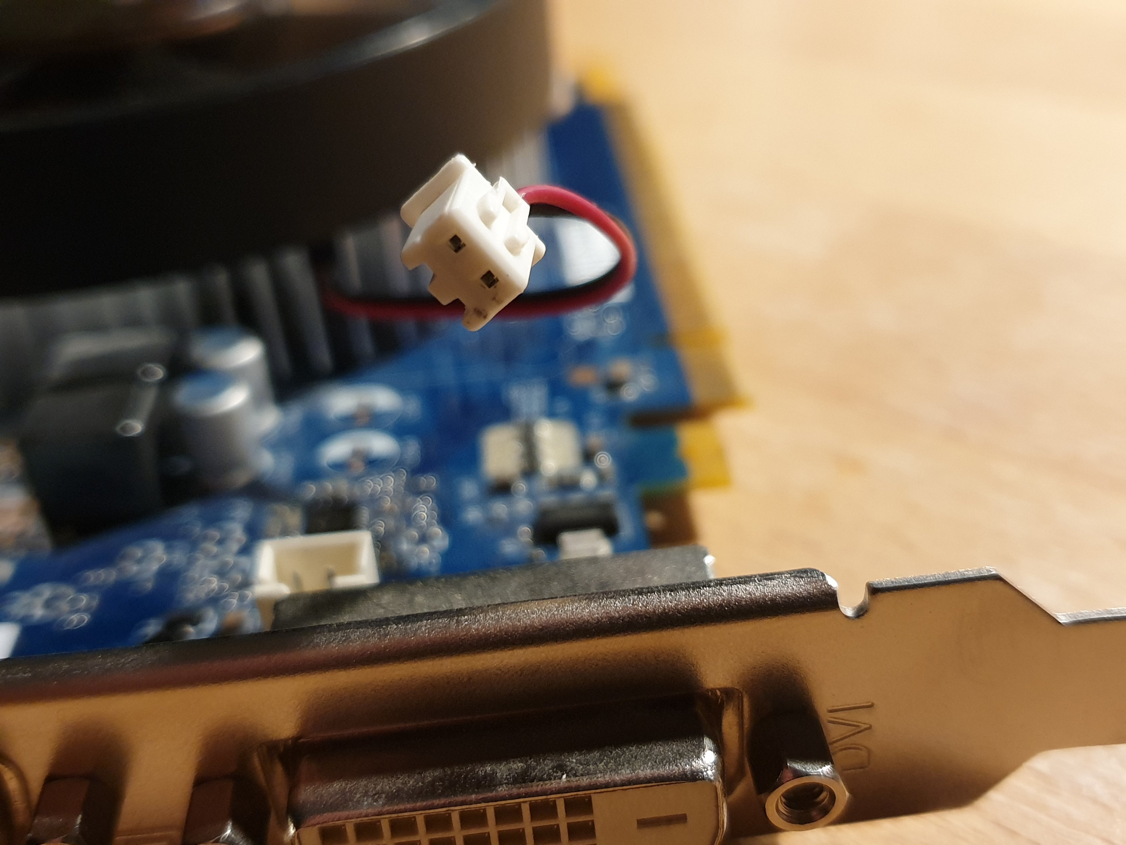

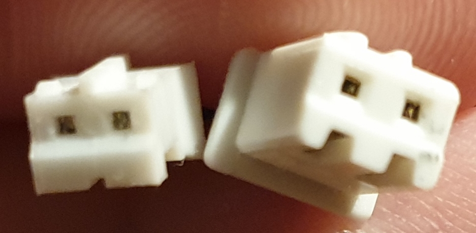

Als ich den Lüfter austauschen wollte, ist mir aufgefallen, dass der Stecker nicht passt. Der Stecker des Lüfters ist etwas zu klein.
Meine Frage wäre nun, ob ich die Stecker austauschen könnte, indem ich sie löten würde und ob die Grafikkarte den Lüfter vertragen würde.
Die genauen Daten sowie die Stecker habe ich abfotografiert. Der Originallüfter befindet sich noch in der Grafikkarte.
Originallüfter: ARX CeraDyna FAN fs1280-a2842c DC 12V 0.18A TP
Neuer Lüfter: HA8010H12F-Z DC 12V 3000RPM 0,50A 1050
Ich hoffe, dass ihr mir helfen könnt.

Bin wirklich nicht vom Fach aber ich denke mir man kann die beiden Drähte einfach rausziehen und in den anderen Stecker stecken.
Kann das wer anders bestätigen? :freak:
Würd auch einfach stecker abschneiden und passenden dranrödeln,klemmen,löten wieauchimmer
Reaktionen: Coeckchen
Meist sind die Kontakte mit kleinen Nasen arretiert, sonst würden se sich ja immer oder meist beim aufstecken selbst aus dem Stecker drücken. Seitenschneider,Lötkolben,Schrumpfschlauch und ab gehts.
Müsste so gehen. Isn einfacher DC Motor ohne Tacho und Pulsweitenmodulation, sonst häts mehr drähte :D
Reaktionen: DerMond
Eventuell dreht der Lüfter auch höher weil die Wärmeleitpaste alt geworden ist. Das würde ich eventuell auch noch erneuern.
