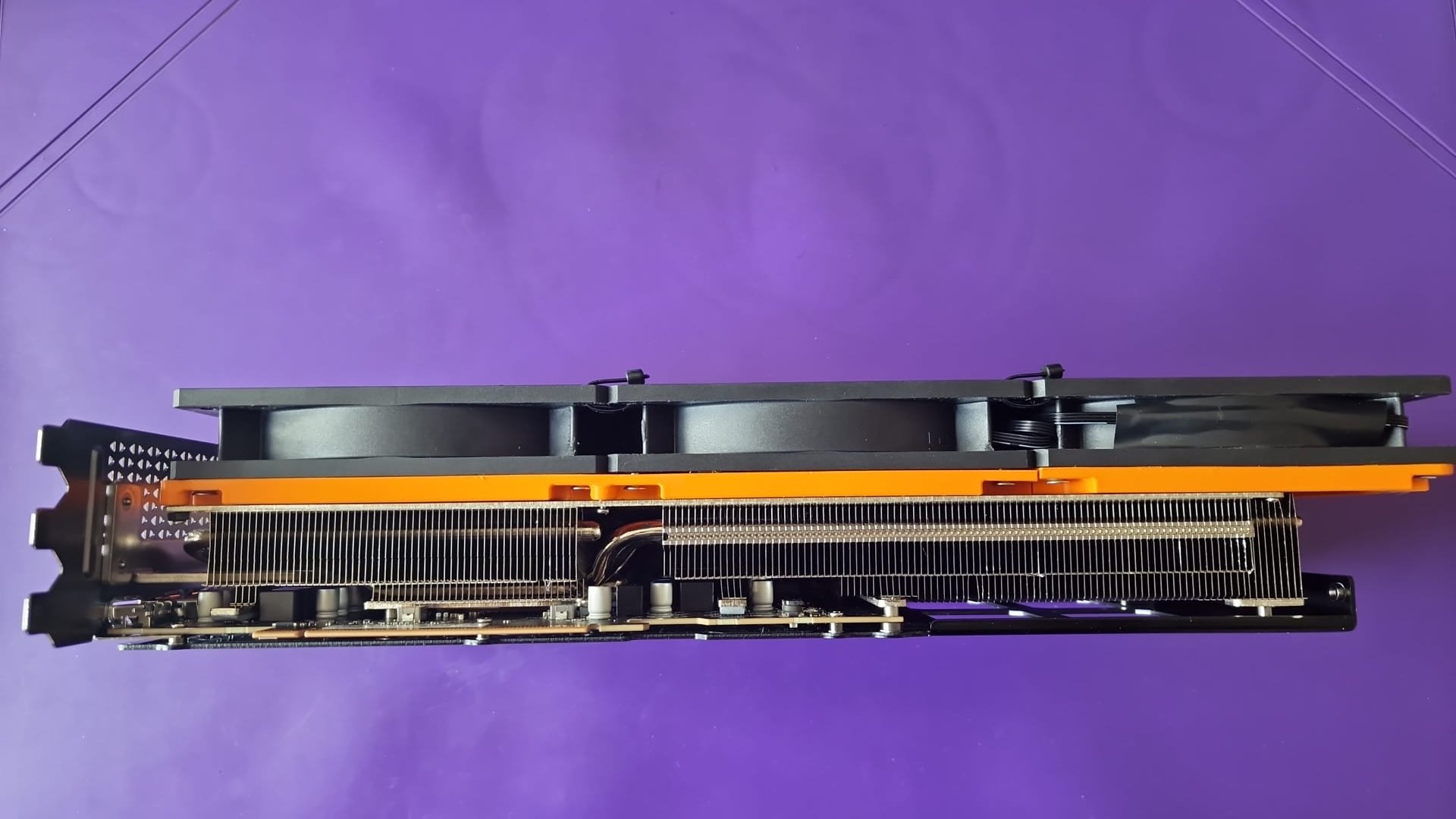

nimm die P12 - sind gut, leise und nicht teuer. Die Kabelbinder mit 2,5mm, Temperatur ist kein Problem.
Reaktionen: Serk
@TitusPro Ist das Foto von deinem Exemplar? Kannst du noch die andere Seite zeigen, damit man sehen kann, wie du sie dann befestigt hast? Von unten sieht das schon sehr sauber aus. :daumen:

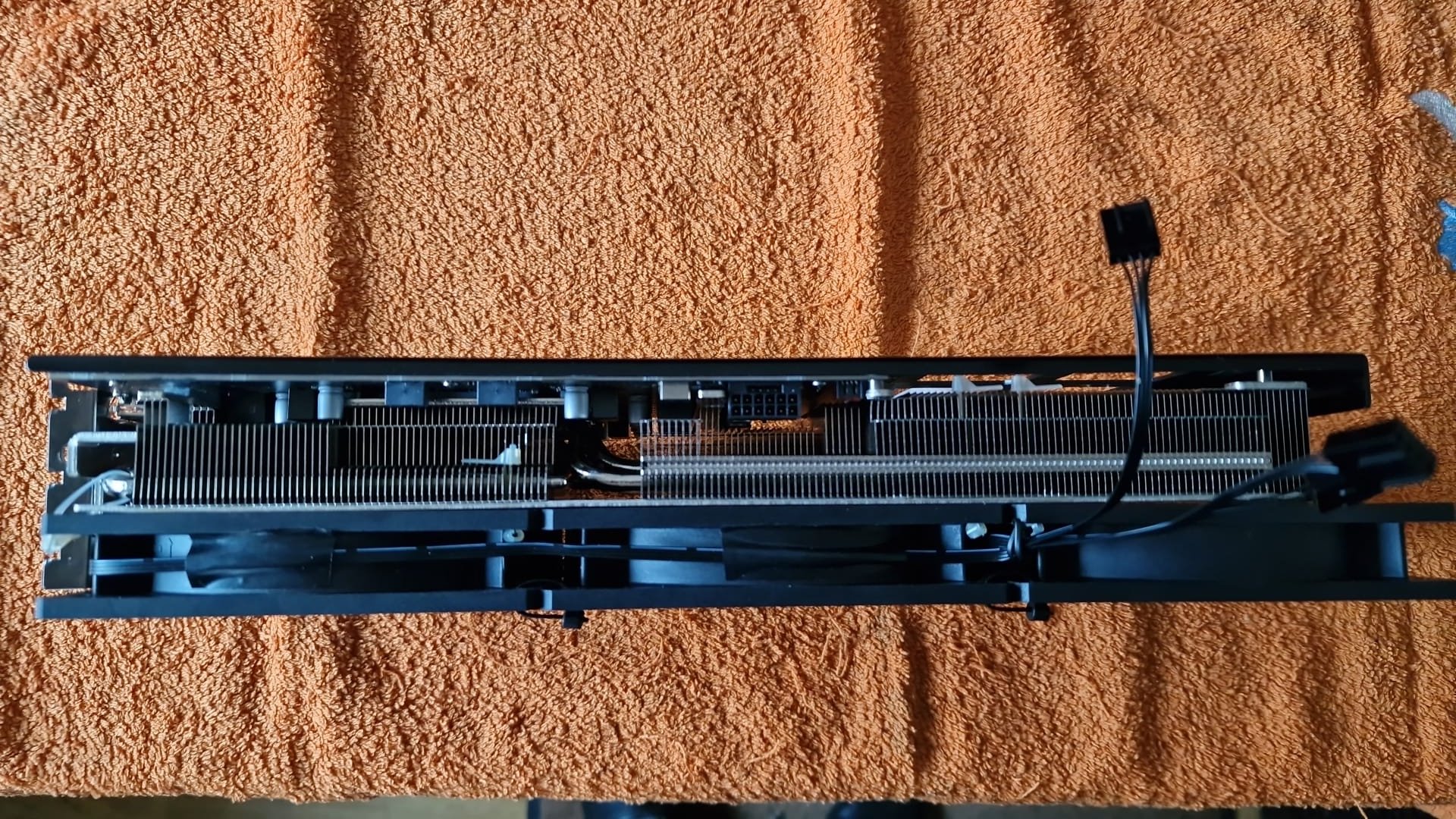

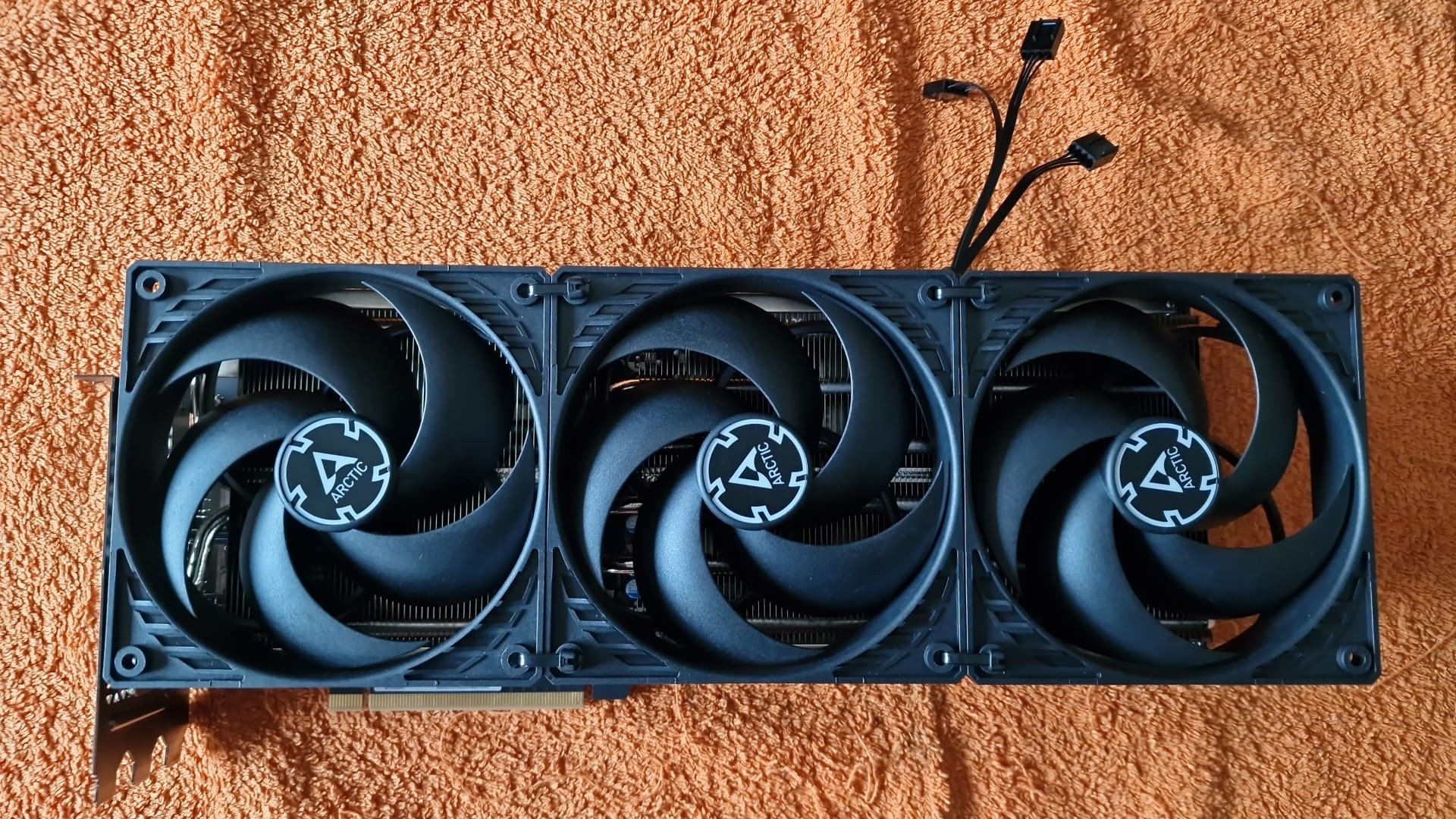

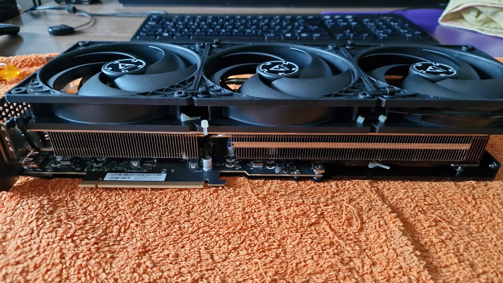

Hi Serk,
das ist meine PNY4080 Verto - erst mit Kabelbinder und aus Langeweile nun mit Adapter;)

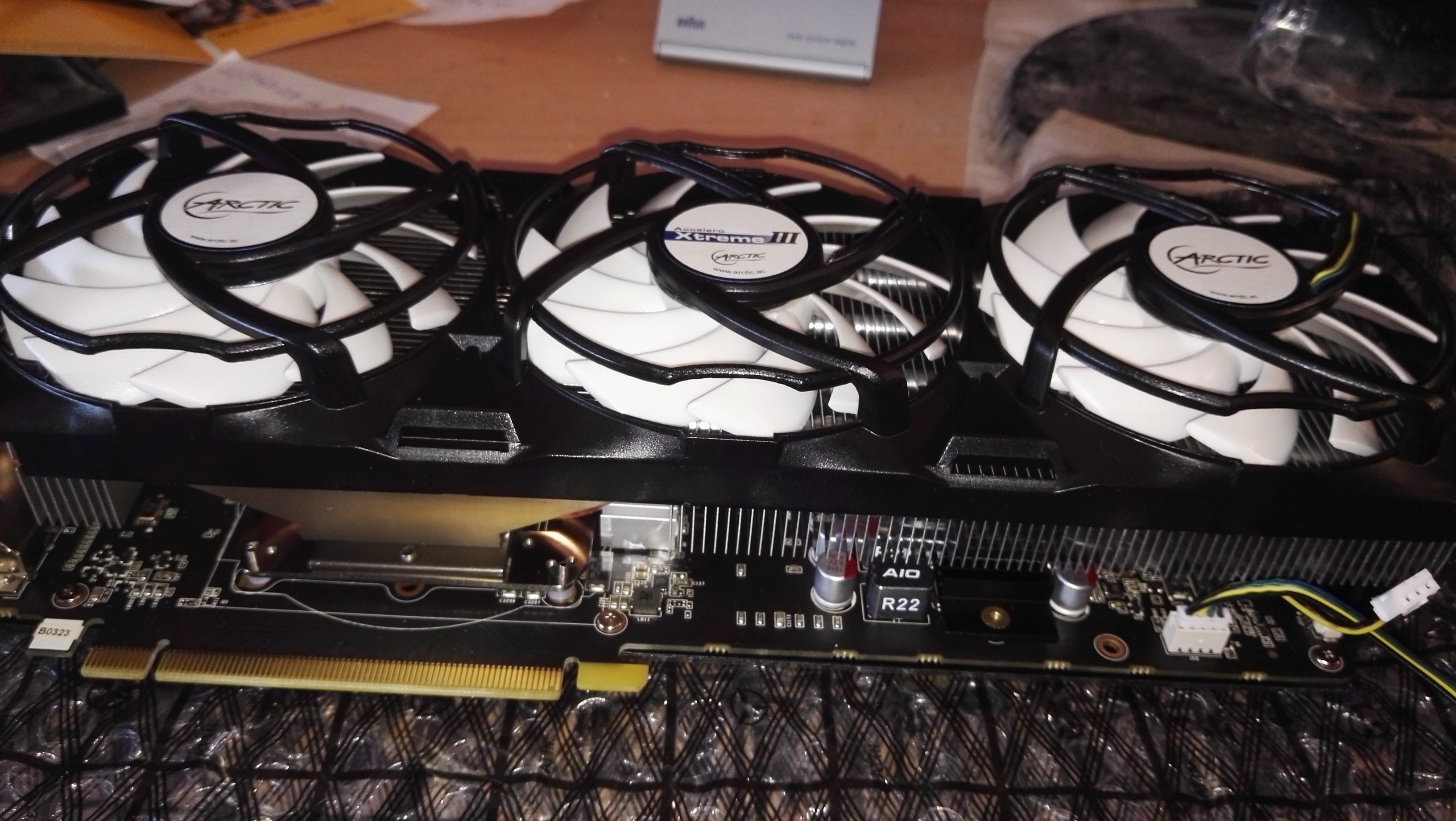

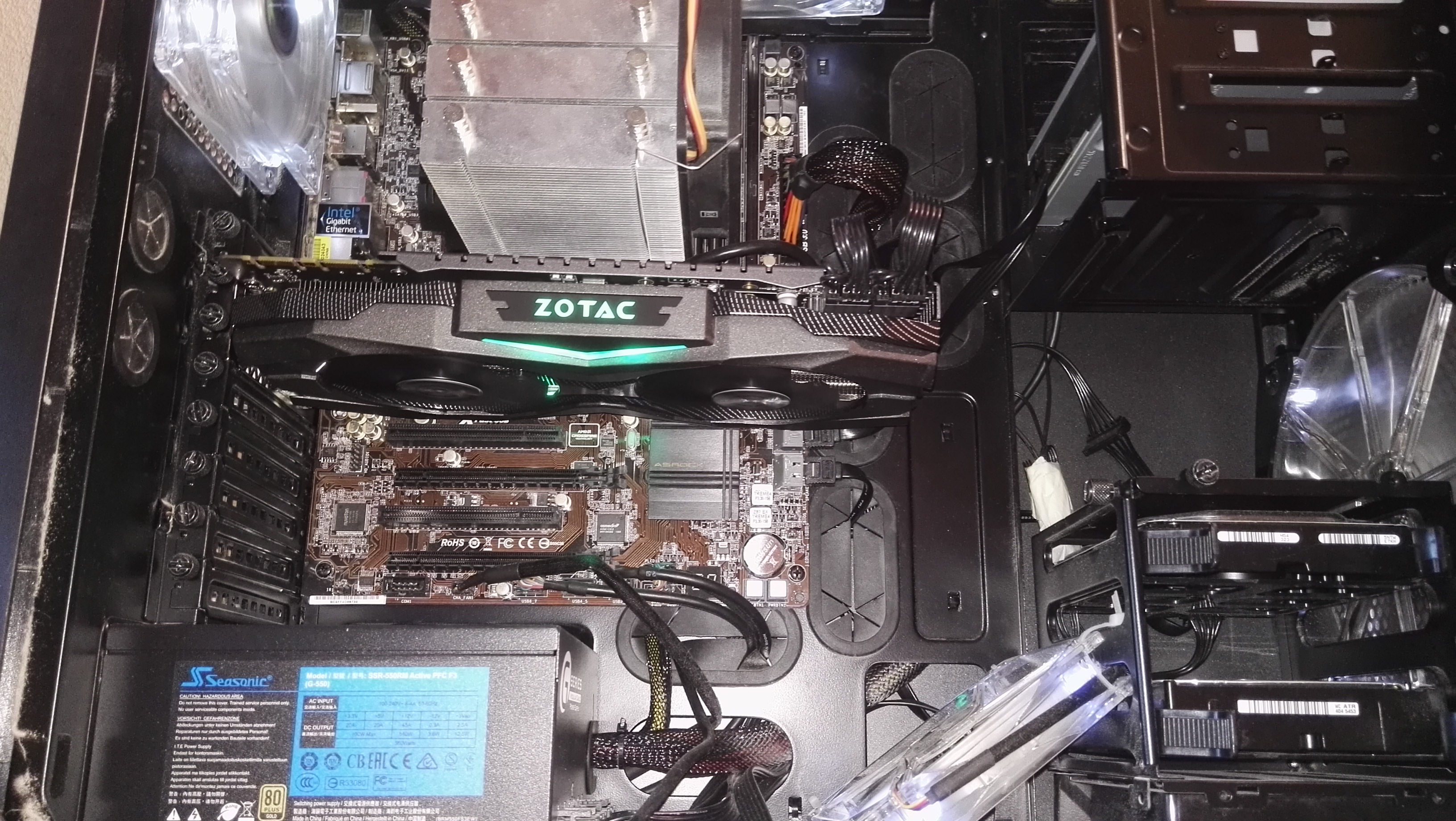

Kriegt ihr irgendwie Adapter her, damit die Lüfter über die Steuerung der Karte laufen?
Vor eigen Jahren hat das mit einem Accelero 3 auf einer 1080 auch funktioniert, mit Einschränkungen. Lüfterstop ging nicht, sondern Lüfter liefen auf 600 1/min im Idle und die Maximaldrehzahl von 2500 1/min war bei 70% schon erreicht. Ungefähre Zahlen.

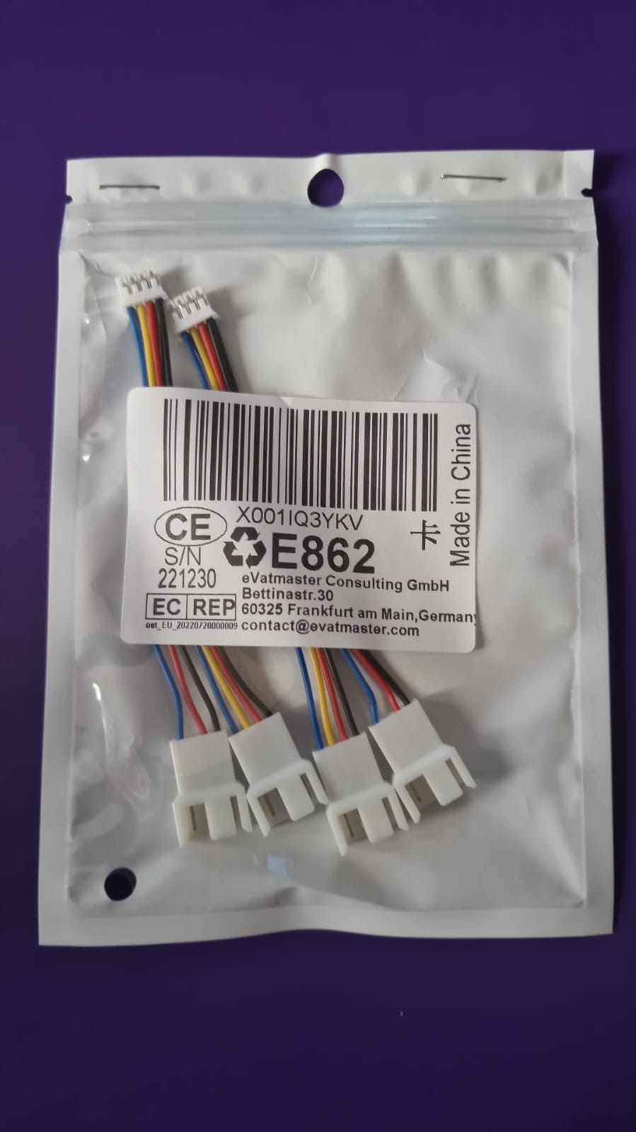

Moin,
ja z.B. über Amazon, dann laufen die Lüfter aber mit dem Bios der GPU, was bei raus kommt, weiß man im voraus nicht wirklich.
Deshalb sind meine Lüfter am MB angeschlossen und werden über FanControl geregelt.
Ausprobieren, statt über Case_Fan des Boards oder irgendeiner Software, die auf Case_Fan zugreift. Da hat man Fancontrol und MSI Afterburner fürs UV, somit 2 Programme mitlaufen. Da ist es mit Adaptern eleganter und es ist nur der AB nötig für UV und evl. Lüftersteuerung. Aber mit leistungsfähigen Gehäuselüftern wird die Steuerung der Karte dann weitestgehend auf 30% laufen, bei X 1/min, die rauszufinden sind.
Das war die Zotac AMP, die mit 2 Lüftern und 2 Slots, die ging teilweise mit dem Takt runter, weil im 80er-Bereich schon ein Temp.-Target reinkickt. Accelero 3 montiert und dann noch Biose durchprobiert und bin dann auf Gigabyte Extreme gegangen, wollte relativ hohe Drehzahl, weil die AMP-Modelle schlechte Spannungswandler-Kühlung hatten. GPU hatte geile 52-58°C und war trotzdem leise genug.
