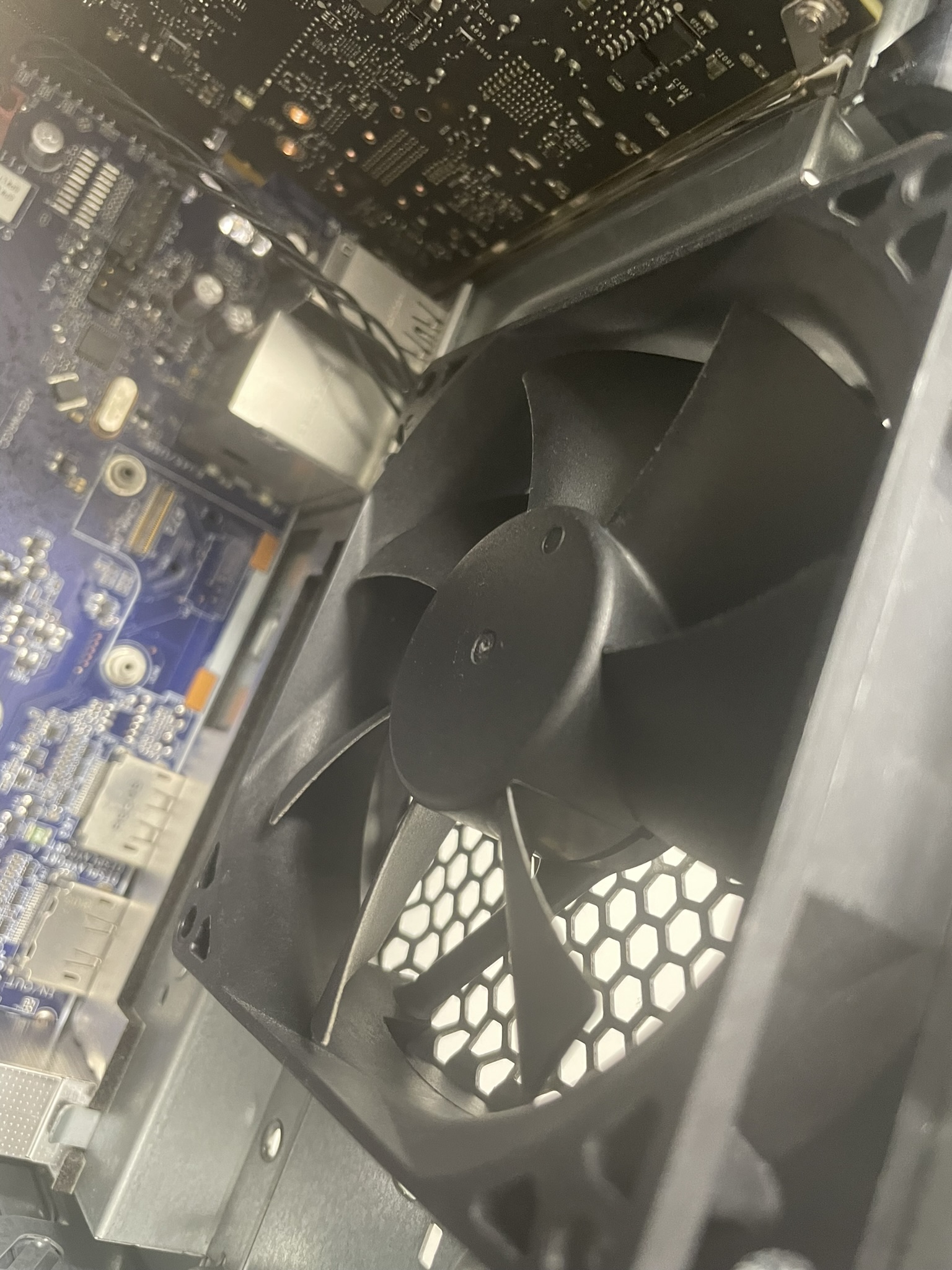

Da die Workstations ziemlich beschränkt in der Lüftersteuerung sind, solltest du dir mal die andere Seite des Lüfters anschauen. Da stehen nämlich die Spezifikationen (meist auch die max. rpm) drauf.
Dann einen Lüfter kaufen, der weniger rpm hat.
Oder du postet ein Bild von der anderen Seite, dann können wir die besser helfen. Darauf wollte @cartridge_case wohl hinaus.
Außerdem: Den/die Lüfter tauschen, der/die dir zu laut sind.
Bei den Grafikkarten wird oft nen Modell mit Radiallüfter genutzt (zwecks Airflow), da kannste Ghettomods leider vergessen.
Bilder würden definitiv helfen.

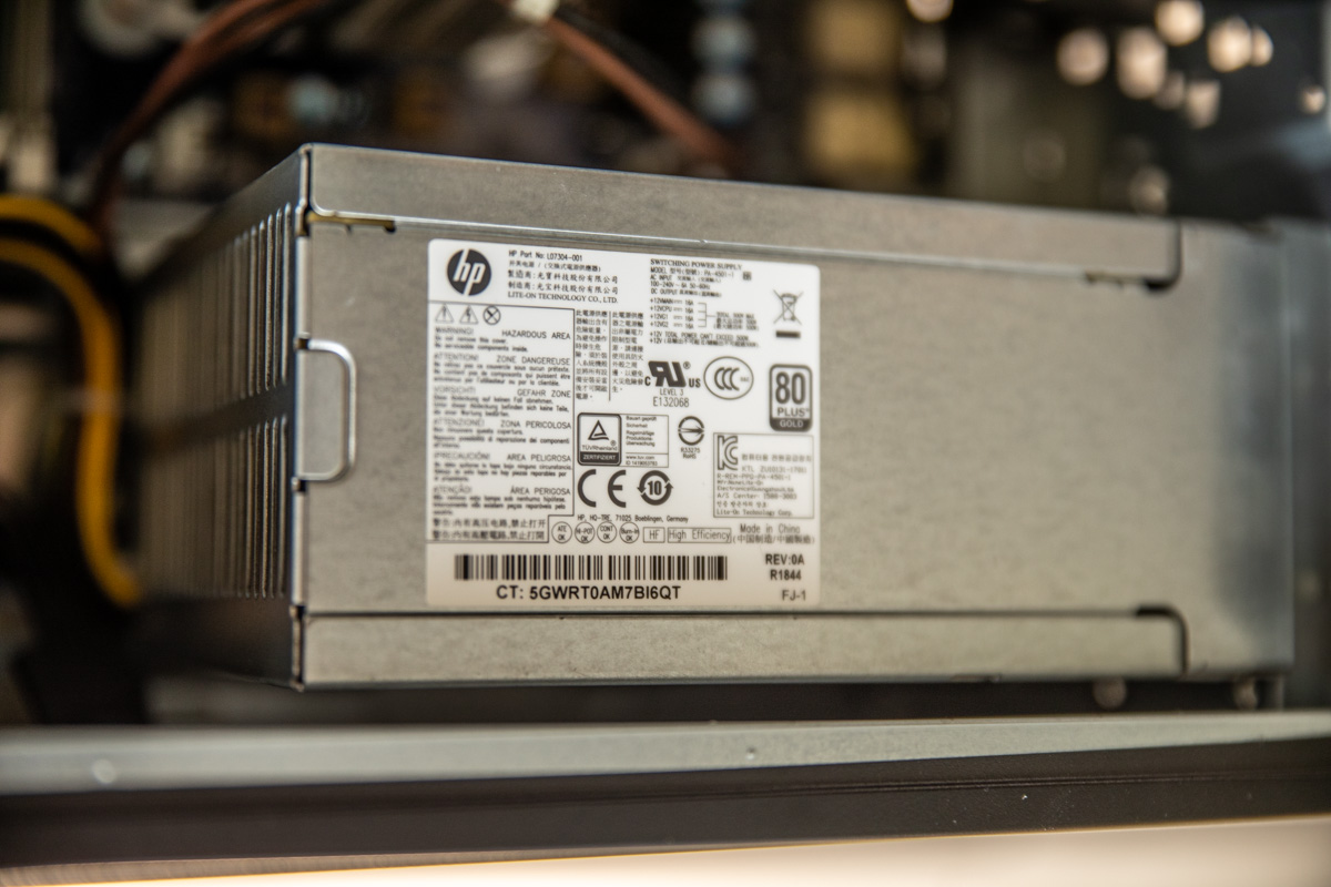

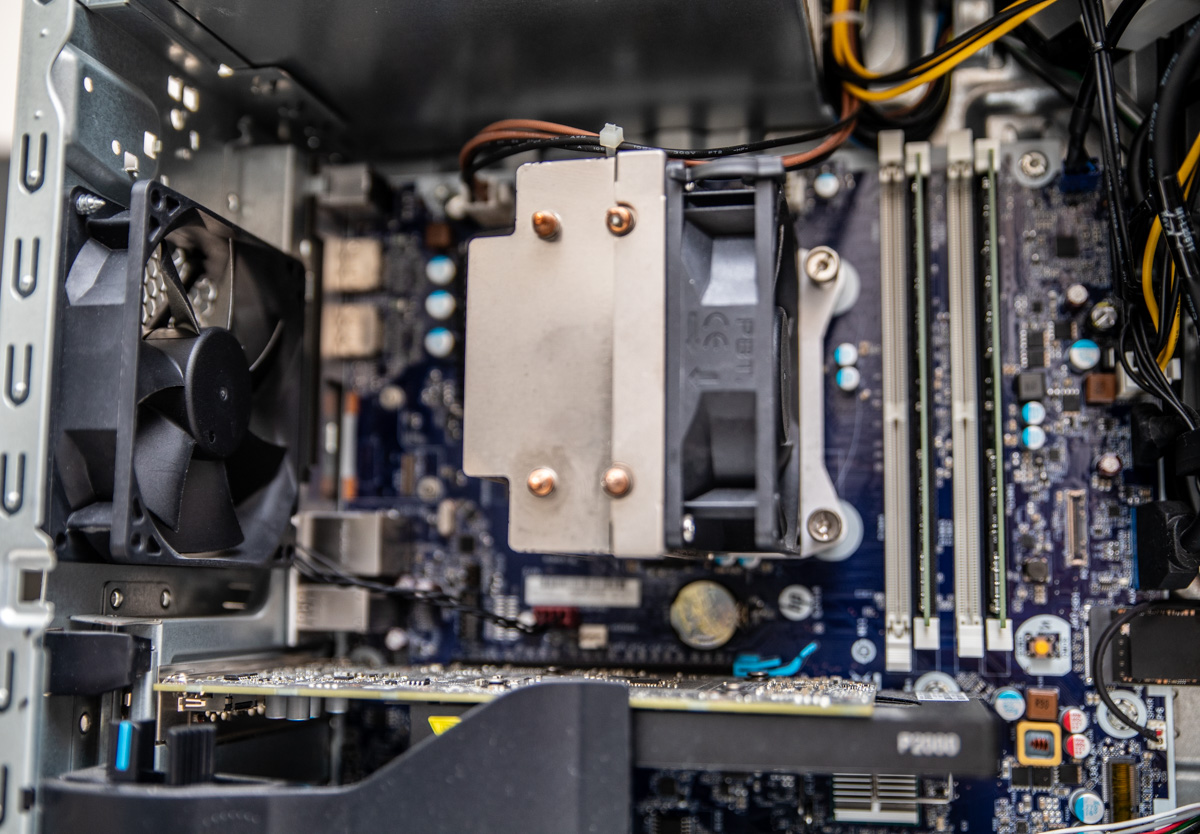

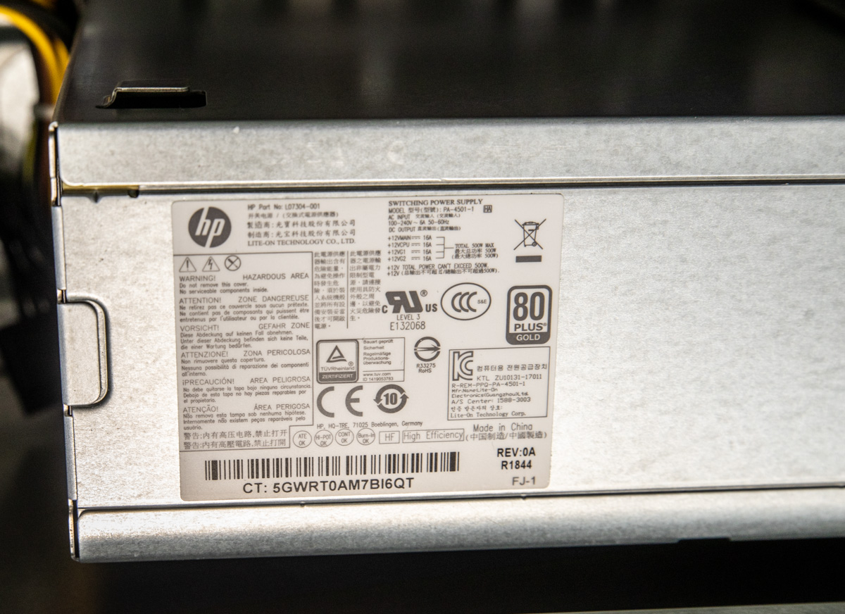

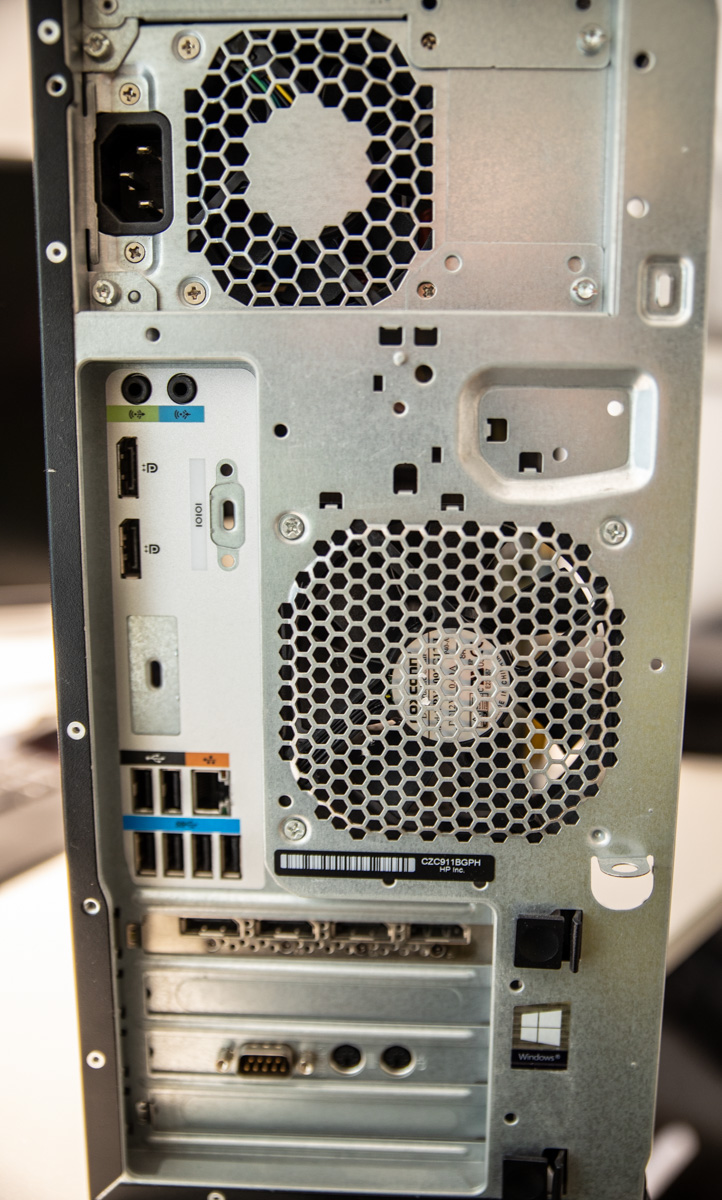

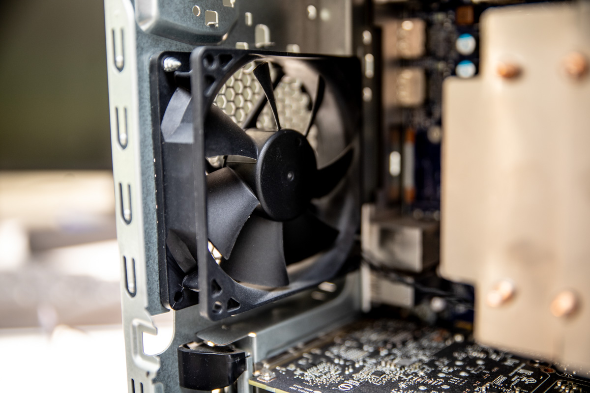

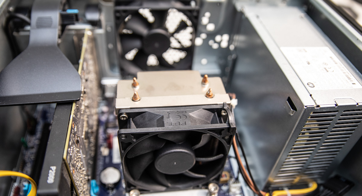

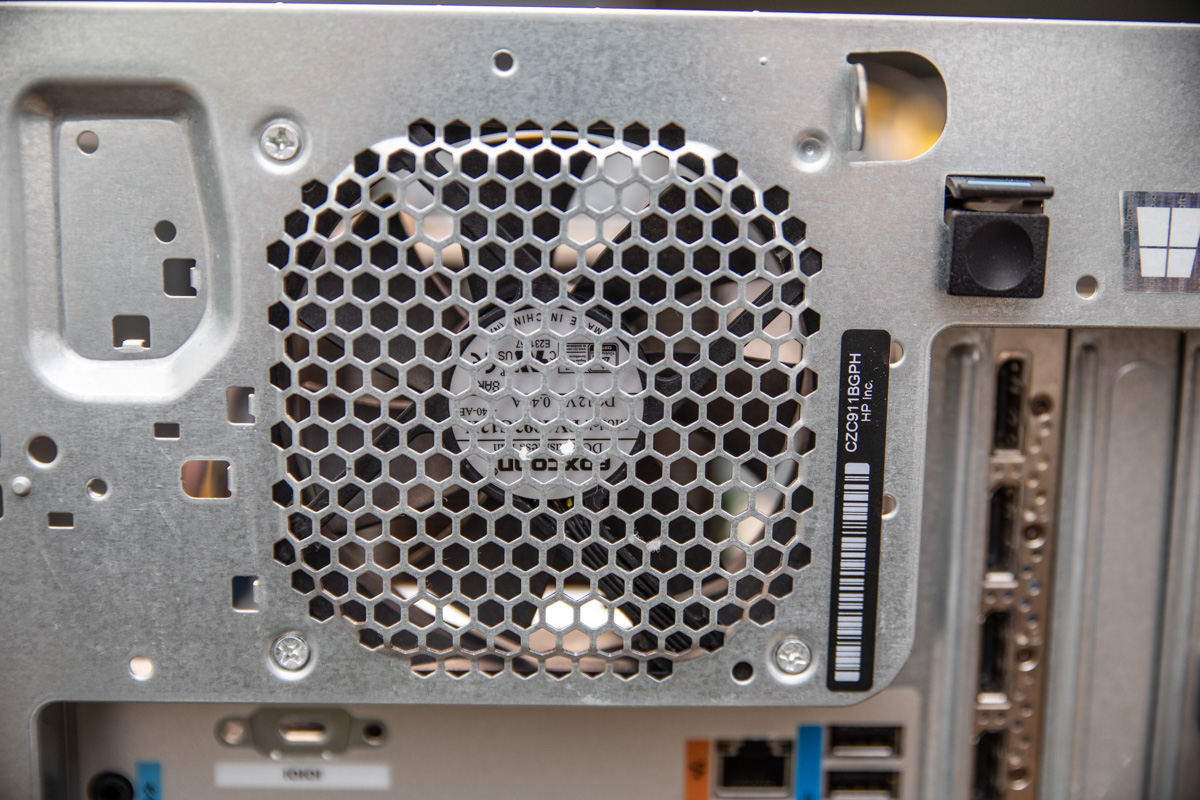

Hoffentlich bessere Fotos nun. Befürchte der Störenfried ist der Lüfter im Netzteil.
Interessanterweise gibts Zeiten in denen der PC ruhig ist, konnte aber noch nicht nachvollziehen an was es liegt.
Mittels FanControl ist leider keine Regelung von einem Lüfter (Gehäuse, CPU, Netzteil) möglich. Was würdet ihr mir empfehlen?

Immernoch herausfinden welche Lüfter nun genau Laut sind als ersten Schritt, siehe Post #2 und #3.
Erst dann kann man über Maßnahmen nachdenken.
Hab den Gehäuse, GPU u. CPU Lüfter kurz angehalten, mE brummt das Netzgerät.
Hui, ganz schön teuer...und ob der weniger brummt ist auch fraglich oder?
Ja ist es, daher imho keine sinnvolle investition. Ich würde entweder mit der Geräuschkulisse leben oder auf was modernes sparen.
