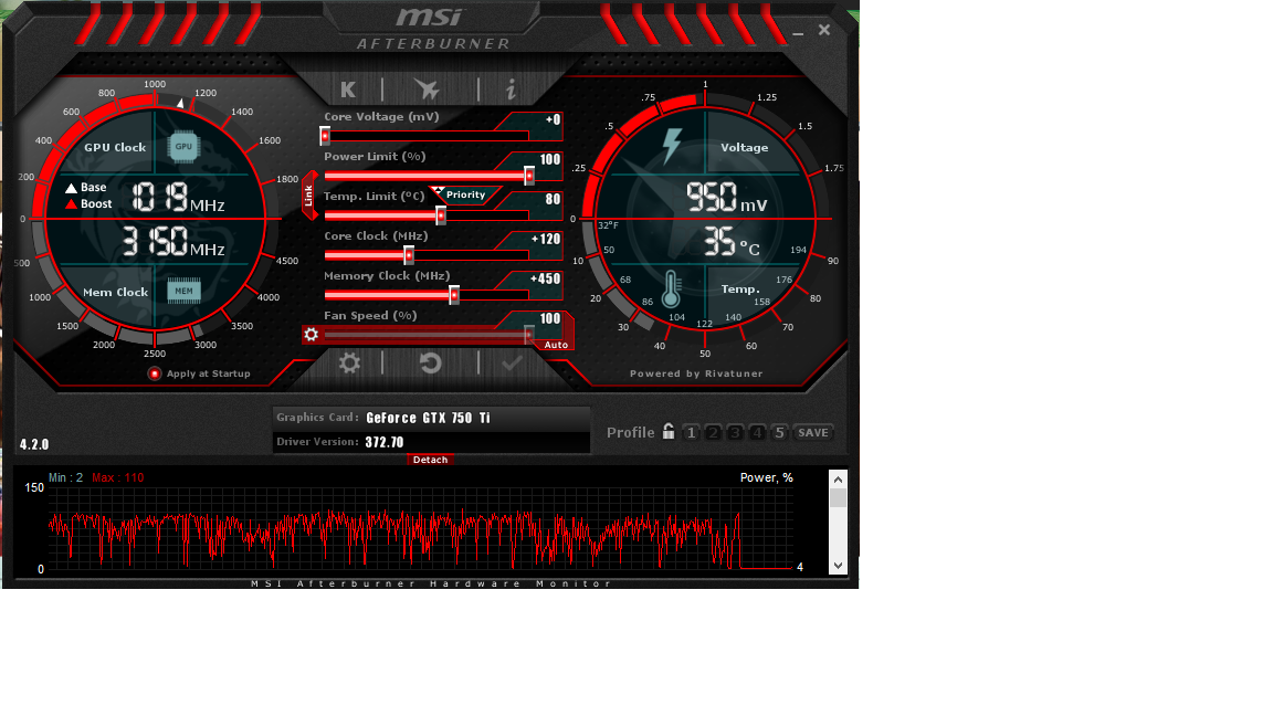

habe grade nochmal versucht, ein wenig meine GPU zu übertakten. (Werte könnt ihr auf dem Bild erkennen)
Und dann dachte ich mir, dass ich statt den Kombuster oder andere Programme, einfach kurz zocke. Als ich dann kurz nach dem schließen gucken wollte, wie schnell die Temperatur wieder sinkt, fiel mir auf, dass im Überwachungsfenster sehr viele "Kurven" waren. Also sprich, dass sie teilweise volle 100% Power gegeben hat und zwischendurch oft mal nur 50% oder andere Werte.
Liegt es nun daran, dass im Spiel (Subnautica) oft das Spiel eine Sekunde hackt (ist normal, oft riesige Gebiete auf einmal gerendert werden) oder tatsächlich, dass die GPU kurz runtertaktet, um wieder abzukühlen?

bei riesigen gebieten muss ja auch oft was in den hauptspeicher nachgeladen werden oder die cpu brauch kurz um die daten zu verarbeiten. sobald sowas passier hat die gpu kurz nichts zu tun und die auslastung bricht ein.
denke nicht das es an einer zu heißen gpu liegt aber um das auszuschließen müsstest du den temp-verlauf neben den takt packen um das abhängig von der zeit zu vergleichen.

Zusammenhänge beobachten. Nicht einzelne Fetzen.
Du brauchst doch blos die Auslastung der Graka und die Wärme gleichzeitig anschauen um zu sehen ob die Karte immer beim erreichen der gleichen Temperatur heruntertaktet.

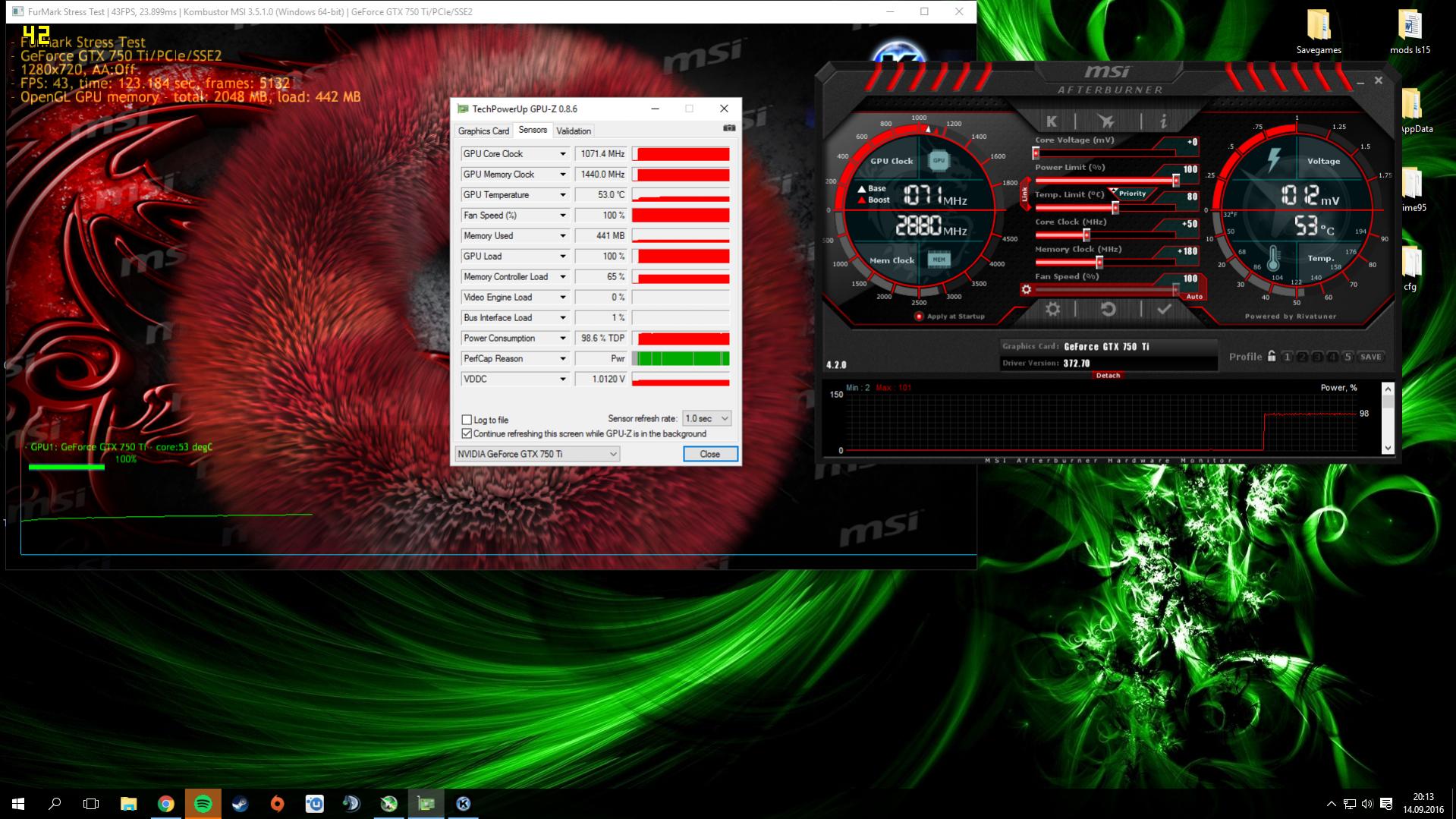

Hab nun GPU-Z runtergeladen und kurz nen kleinen Test gemacht. Könnt ihr mir schon mehr dazu sagen? Ob ich die Graka noch übertakten kann oder noch etwas verbessern kann?
MfG

Du hängst im Power-Limit, d.h. wenn Du noch weiter übertakten willst, dann musst Du wohl die Spannung, die dazu nötig ist senken, oder mal den Power-Limit-Regler bedienen.

Power-Limit (siehe GPU-Z bei PerfCap-Reason: POWER) bedeutet dass die Karte das Maximum an Strom aus dem System zieht, was ihr über das Bios erlaubt ist.
Um dem gegenzusteuern hast Du zwei Möglichkeiten.
a) Du erlaubst mehr als 100% Strom-Aufnahme. Dazu ist der Power-Limit-Regler im Afterburner da. Das bedeutet natürlich dass die Karte wärmer wird.
b) Du senkst die Spannung. Dann wird natürlich auch weniger Strom gebraucht. Allerdings könnte die Karte dadurch instabil werden.
Und nein, das hat nix mit der PCIe-Frequenz im Bios zu tun.

Nochmal. Ganz langsam für Dich zum Mitschreiben.
Deine Karte stottert, weil sie ins Power-Limit rennt. D.h. sie zieht so viel Strom, dass die Logik auf der Karte sagt: NEIN, NICHT MEHR. Dann senkt sie die Versorgungs-Spannung und den Takt. Das nimmst Du als Ruckler war.
Wenn Du jetzt noch mehr Takt anlegst, dann VERSCHLIMMERST Du Dein Problem nur noch weiter. Die beiden Lösungen habe ich Dir geschrieben. Warum willst Du ständig irgend was machen, anstatt auf meine beiden Lösungen einzugehen? Ich erzähle das ja nicht damit Du es ignorierst.
