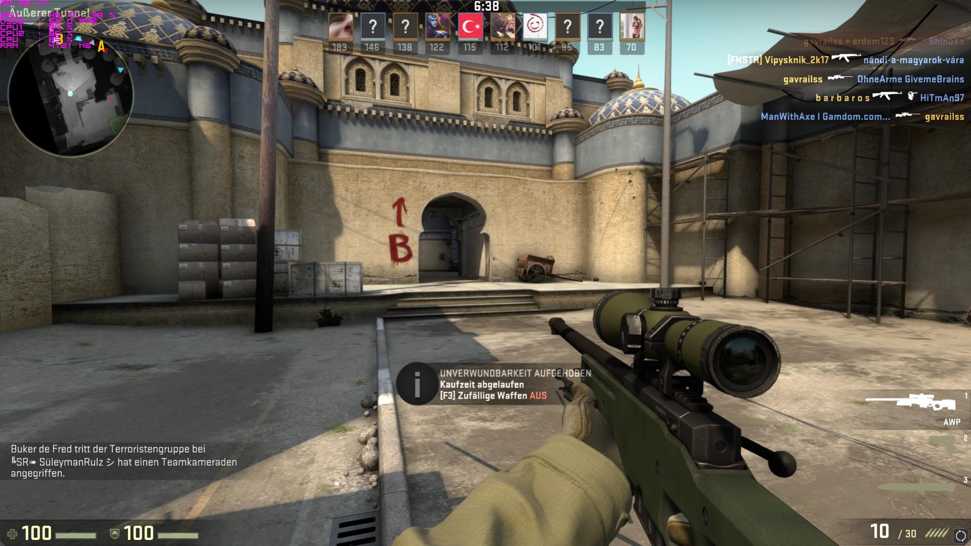

Unten ist ein Bild von meiner Auslastung
Ein Athlon 2 schafft in CSGo einfach nicht mehr als 30-50FPS +- laut diverser Videos ...... entweder hat dein Kumpel andere HW oder erzählt Mumpitz. https://www.youtube.com/watch?v=jrCcbURwFhw
Ansich war die CPU schon zu Source zeiten zu langsam für CS .... wenn man auf hohe FPS aus war zumindest.

Muss korrigieren, meine Kollege meint eben er spielt auf niedrigsten Einstellungen und erreicht damit so seine 70 FPS
und wie sind deine Einstellungen? Setze die doch auf normal, sieht kaum schlechter aus, spart aber ordentlich Leistung.
