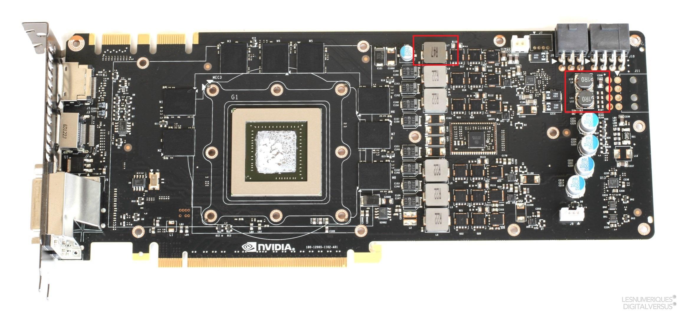

Die ASUS wird nicht fiepen da sie keine Referenz spulen hat
Guten Morgen,bezieht sich das auf allen nicht Referenz Grafikkarten das die keine Referenz Spulen haben?
Moin, Nicht jede nicht Referenz hat auch keine Referenz spulen
Viele verbauen zwar bessere Phasen, aber die spulen bleiben meistens Referenz
Ich habe mal die Bauteile markiert die Krach machen
Jo Danke für die Info und dem beigefügten Bild,es ist mal ganz interessant zu sehen welche Chipbausteine es meistens sind. Dann habe ich ja Glück gehabt mit meiner EVGA im Referenzdesign.
