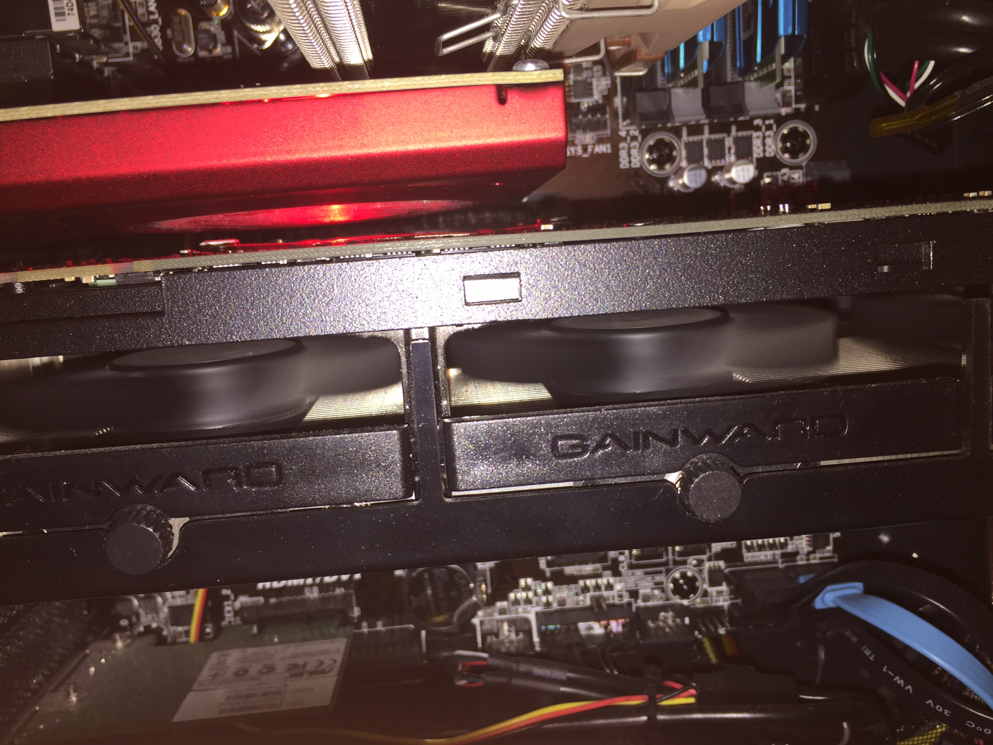

Ich weiß nichts von einer Wärmeleitpaste bei einer GPU, dachte das verwendet man für CPUs. Wo soll die bei mir denn sein ? Graka.jpg
Der GPU-Chip muss auch gekühlt werden, wie bei einer CPU.
EDIT: Die WLP befindet sich natürlich zwischen Chip und Kühler. Diese wirst du erst sehen, wenn der Kühler runter ist.
