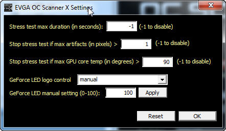

Und da der ASIC-Wert recht hoch ist, wird die Karte beim OC wohl irgendwann mal vielleicht doch ein wenig zu heiss geworden sein, denn ein hoher Wert garantiert nur höheren Boost, dass war's dann aber auch schon mit den Vorteilen.
PS: Mit welchen Einstellungen läuft denn der OC Scanner?

Crysis 3 mit 8xMSAA @ 2880x1620 & Very High, welcome to the jungle, konstant 99% GPU-Load bei 7Fps. Standard-BIOS... Keine (sichtbaren) Artefakte innerhalb von 20 Minuten (wobei in Hinblick auf das Grünzeug-Gewirr die Betonung wohl auf 'sichtbar' liegt.
Nach Lesen deiner Info habe ich nun den OC-Scanner mit 2048MB VRAM Test gestartet und den Settings in deinem Screenshot @ 1620p & 8xMSAA. Läuft nun seit ~8000 Frames artefaktfrei.. Ich lass den mal 2h Bruzzeln und starte anschließend mal das Gleiche mit dem GPU-Burner.

So, der Speichertest erkannte keine Artefakte.... Bei zu hohem OC erkennt er diese sofort und gibt entsprechend Bescheid.
Heißt, es ist noch Hoffnung aufn Treiberkonflikt vorhanden - naja, Hoffnung....
Lasse nun mal den GPU-Burner des OC Scanner durchrattern..
