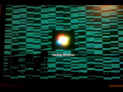

Bei spielen oder im idle funktioniert alles wo wie es soll außer in Browsern. Es kommt nicht oft vor aber wenn man länger googelt oder irgendwas recherchiert dann merkt man schon das ab und zu das das ganz kurz Bild voller schwarze und weiße Vierecke ist . Bei hoher Auslastung funktioniert auch alles.
Ich habe CPU und RAM aufgerüstet deswegen kann es nicht an der CPU oder wie ich es zuerst vermutete an dem RAM liegen (die Grafikkarte zuerst deswegen liegst nicht an CPU oder RAM). Ich hab auch schon mehrere Browser getestet (aktuell benutze ich Chrome)
das Bild ist von Google aber diese Art von Artefakte bloß mit schwarz und weiß Vierecke
Welche genau? Auch einen nicht-Chromium-Browser? Firefox beispielsweise? Welche Version vom Grafiktreiber ist installiert?
Die aktuellste Version. Ich hab Edge und opera getestet.
Also dein gepostetes Bild zeigt nicht deinen Monnitor? Hast du nicht die Möglichkeit selbst ein Bild von deinem Problem zu schießen?

Sein gezeigtes Bild ist wohl ein Beispielfoto aus dem Netz!?
@FlashyPenguin
Macht es einen Unterschied, ob du bei den verwendeten Browsern die Hardware- Beschleunigung aktiviert hast oder nicht? Natürlich nur, falls es diese Funktion dort gibt.
Versuch mal Firefox - deine beiden basieren auf Chromium. Nvidia hatte mit Chromium mal genau solche Probleme.
Reaktionen: FlashyPenguin
Tritt seit Monaten mit Edge und Nvidia-Grafikkarten immer wieder auf. Muss am Treiber liegen, ich habe das schon auf 4 Rechnern mit unterschiedlichen RTX 4xxx Nivida-Karten beobachtet, glaube nicht, dass alle 4 Karten den selben Fehler haben.

Ich hab win10 pro, das Bild ist von Google, das hab ich auch dazu geschrieben.
@FlashyPenguin
Ich denk nicht das ich das auf Kamera drauf krieg weil es sehr selten vorkommt und sehr kurz. Hardware Beschleunigung werde ich testen wenn ich die Einstellung finde.
Kann gleiches bestätigen, hab im Chrome (ist ja quasi gleiche Engine) auch immer mal wieder schwarze Fragmente/Bereiche, meist beim scrollen die dann nach meist <1s wieder weg sind.
Dachte auch erst dass es eventuell irgendwas mit vRAM OC etc. zu tun haben könnte aber hat nix geholfen und es ist auffällig immer nur das Chrome Fenster, alles außen rum bleibt normal.
