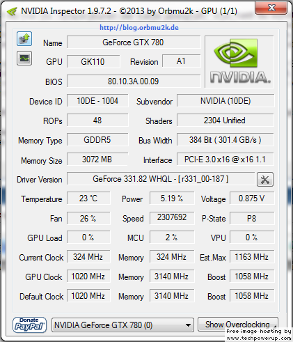

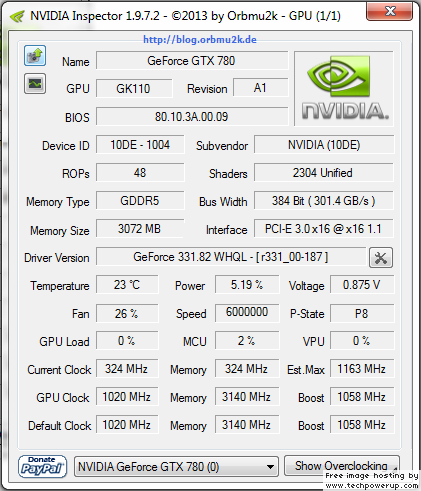

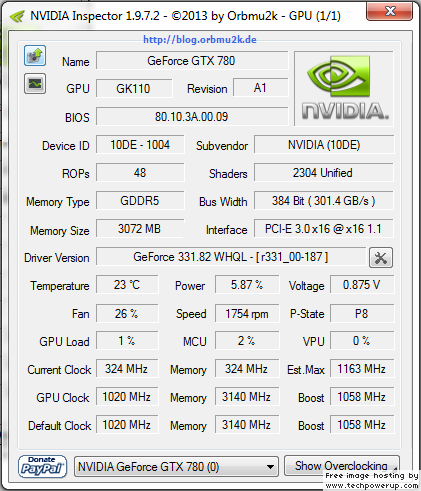

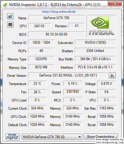

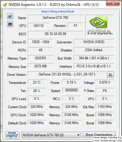

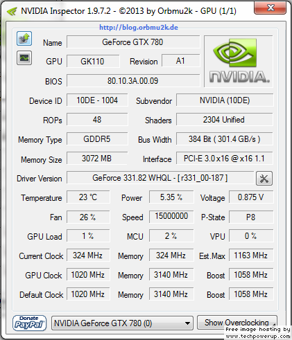

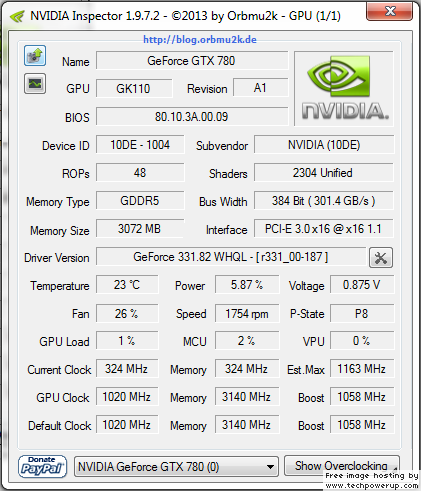

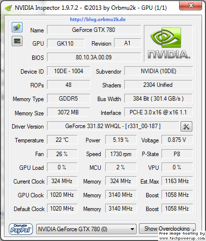

nvidia_20140106_144108.pngnvidia_20140106_144115.pngnvidia_20140106_144120.pngnvidia_20140106_144132.pngnvidia_20140106_144137.png
ausreichend ist mein system denk ich mal gekühlt alles gut belüftet
hier paar bilder des inspectors hintereinander weg

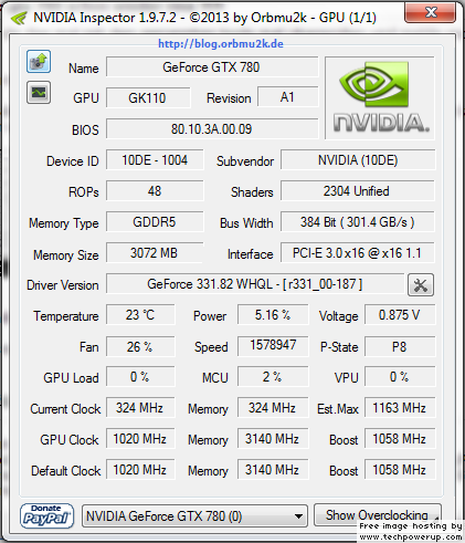

Interessant wären natürlich Temperaturen unter Last, also z.B. bei Zocken. So im idle unter Windows ist ja klar, dass die Temperaturen nicht sonderlich hoch sind. Die Lasttemperaturen sind wenn dann ausschlaggebend.
