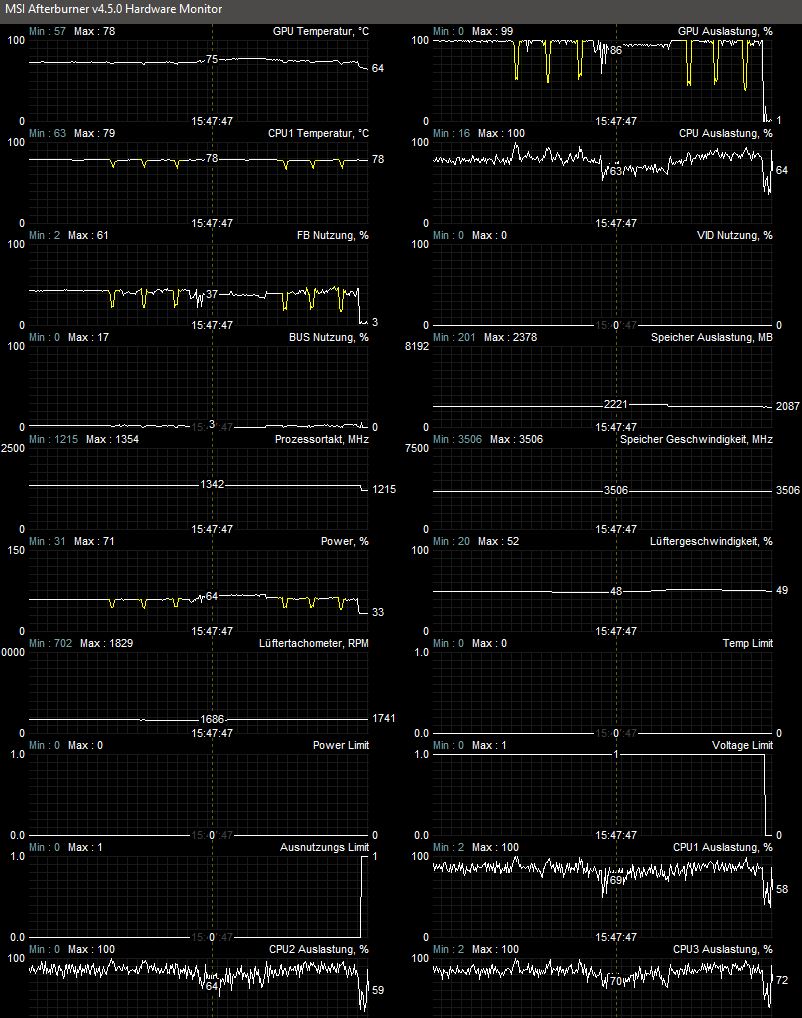

Ich habe mal ein Screenshot vom Hardware Monitor des Afterburner gemacht wenn der Lag passiert im Spiel.
Ich hatte hier nun Power Limit auf 135% - Temp. Limit 85° - Fan Speed 65%
Um es deutlich zu machen habe ich die lag Momente gelb makiert.

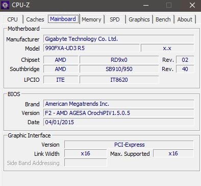

Hi,
die Biosversion kannst du zB. mit CPU-Z auslesen.

Hier meine Biosversion

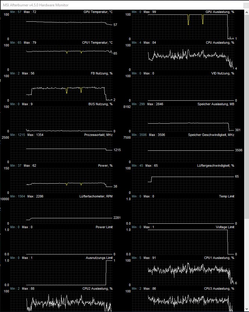

Hab wieder die FPS Drops gelb makiert.
Gibt es denn irgendwas das ich am PC machen kann das es vielleicht besser wird?
Bios ist das aktuelle was du drauf hast.

Selbst wenn das throtteln der SpaWas der Grund für die Leistungseinbrüche ist, ist es doch nicht clever die H60 nur deshalb gegen einen kleinen Topblower zu tauschen. Wie ihr sehen könnt, steigt die CPU Temp ja so schon auf fast 80 Grad.
Versichus mit einem zusätzlichen Lüfter, denn platzierst du am besten mehr oder weniger "über" der H60, so dass der Lifter auf die SpaWas links und oben pustet. Wenn sie die Schuldigen sind, hat sich das dann mit wenig Aufwand erledigt.
Schalt einfach den Turbo Boost im BIOS aus, das reicht meist schon um das Problem zu beheben. Man sieht an dem Drop in der CPU Last das er am drosseln ist. 80° für ne AiO auf nem FX ist btw auch schon ne Hausnummer, da stimmt ggf was generelles nicht mit der Kühlung.
Ja, mangelnder Airflow oder falsche Kühlermontage halte ich auch nicht für ausgeschlossen, wenn die CPU auf Standardtakt läuft. Mit dem Deaktivieren des Turbos ginge dann auch wieder Leistung verloren.
Erstmal einen Lüfter vor die SpaWas hängen und ggfs. für einen besseren Airflow sorgen, das sollte ausreichen um die Temps runterzubringen, womit die Drops verschwinden und keine Leistung verloren geht - die du je nach Anwendung mit dem FX sicher benötigst.
