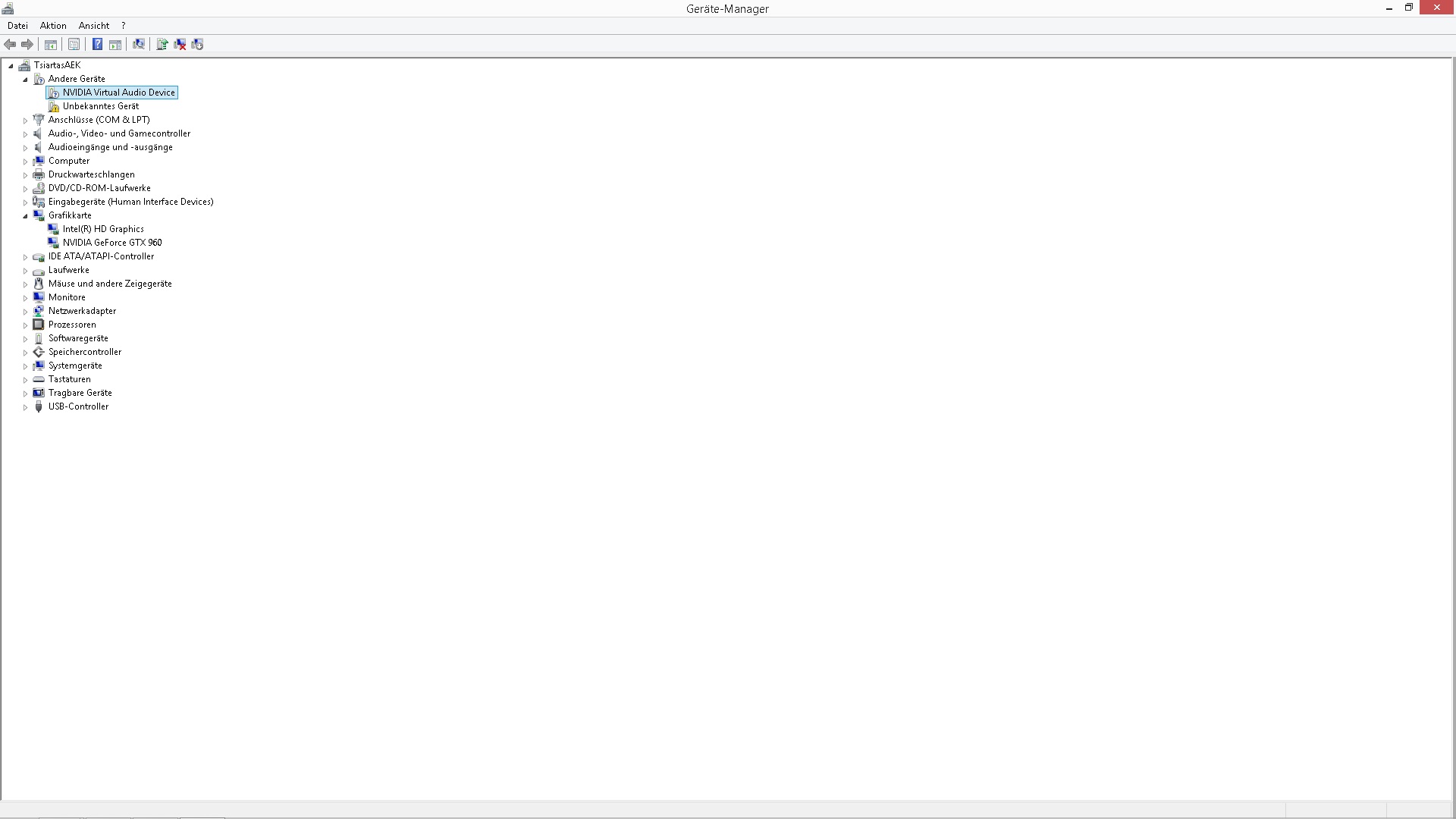

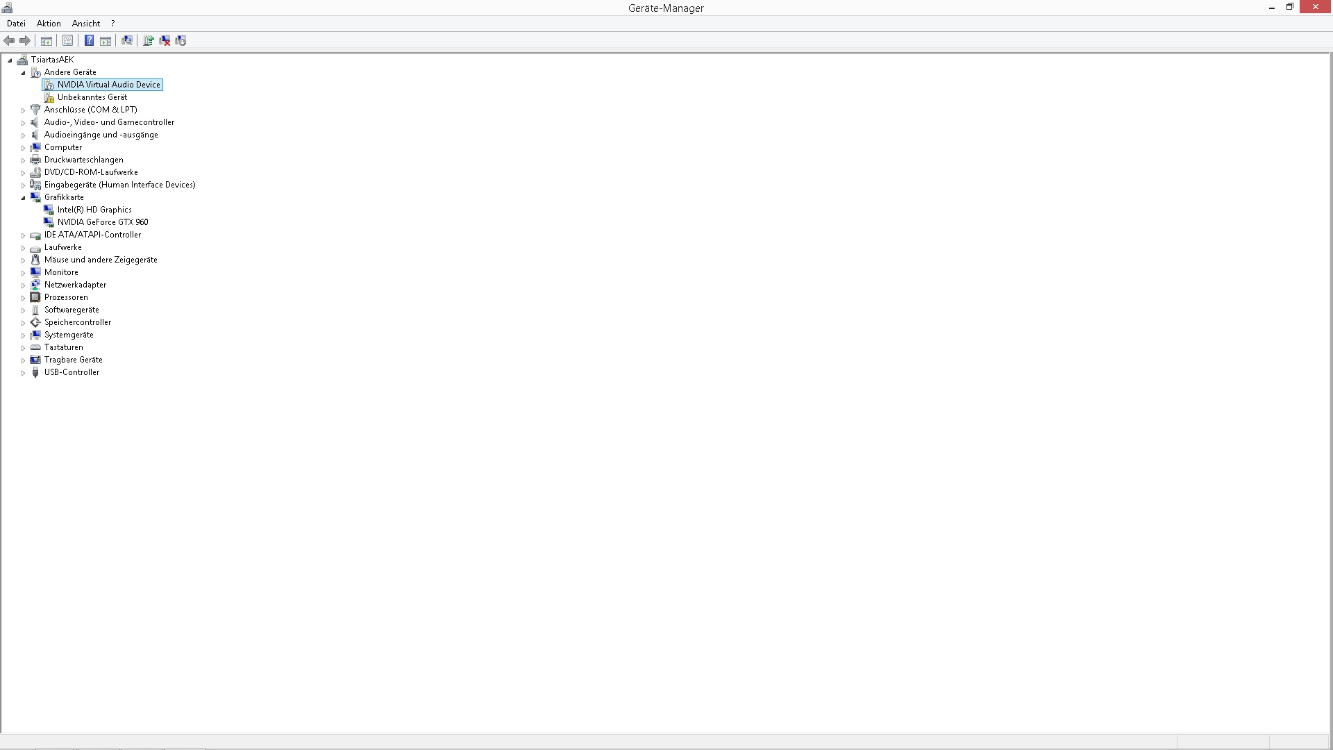

im geräte manager sind auch 2 neue sachen aufgetaucht einmal nvidia virual audio device und ein unbekanntes gerät für beides lässt sich kein treiber über windows laden und was das unbekannte gerät sein soll weis ich auch nicht wie kann ich das rausfinden?

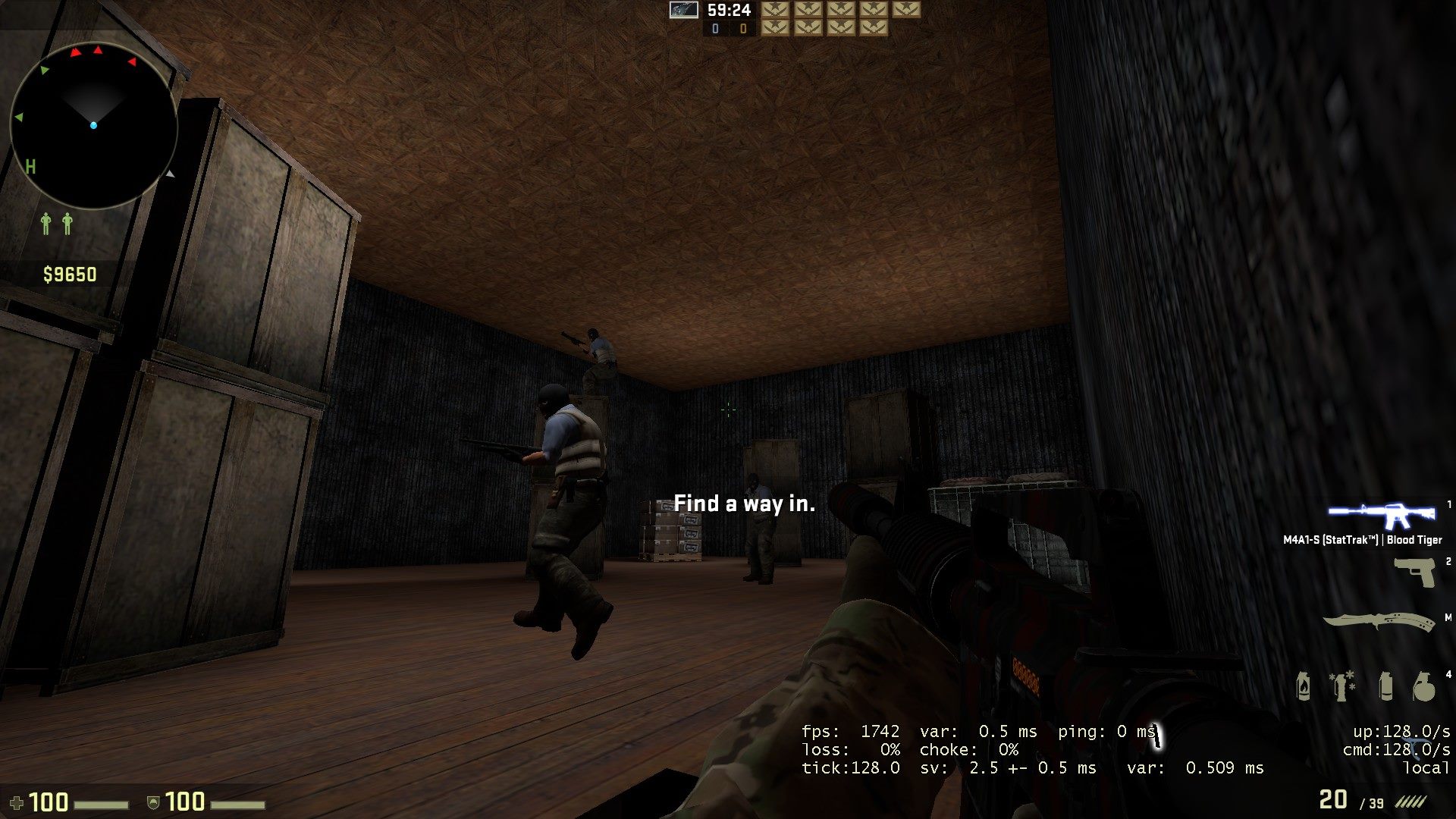

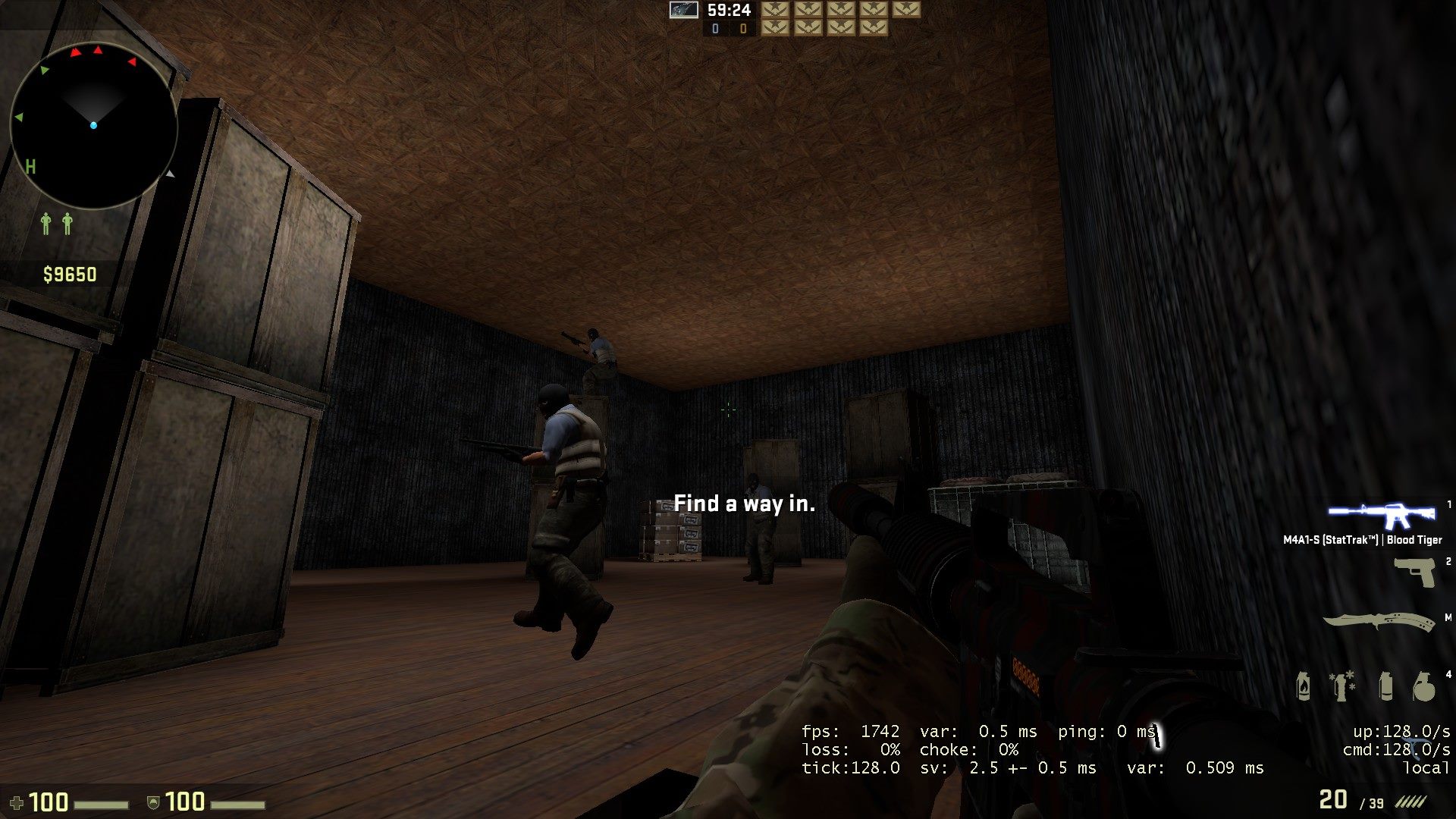

man kann sogar über 1000 bekommen hier ein screen von dem höchsten wert den ich hatte über 1700 jetzt wo alles wieder geht
fps_max=0 hab ich inzwischen gelernt^^
