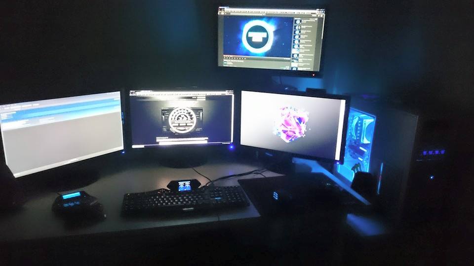

Nun habe ich mir vorgenommen, einen vierten Monitor Per DVI an die zweite Grafikkarte dran zu hängen und für Youtube & co zu benutzen (s. Bild angehängt) .

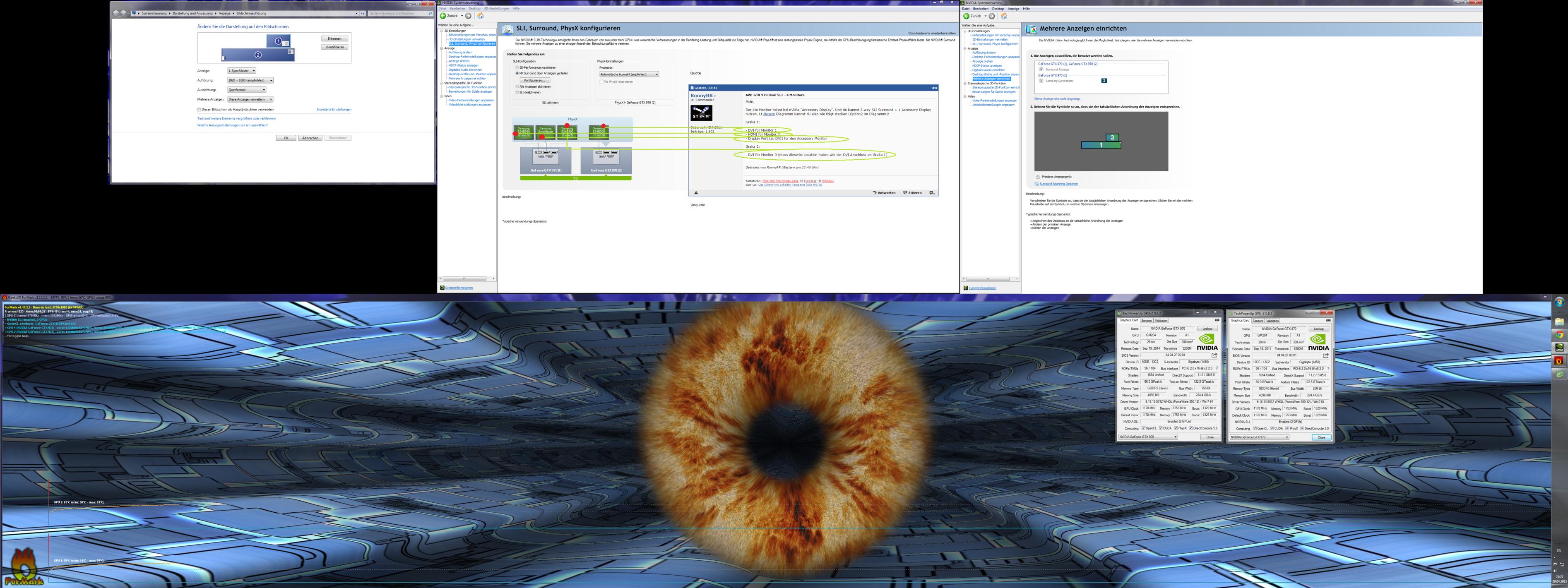

Habe mir heute direkt nach der Arbeit ein DVI > DP Kabel organisiert und die Surround Monitore samt "Accessory Monitor" laut RonnyRR's Vorschlag angeschlossen.
Problem gelöst!
SLI ist nun mit allen 4 Monitoren aktiviert. 3 Surround Monitore werden nun als "einer" angezeigt und stellen im Verbund eine Auflösung von 5760x1080 dar. Der "Accessory Monitor" wird als Zusatzdisplay in der NVIDIA Systemsteuerung angezeigt (Bild unten beigefügt). Beide Grafikkarten werden ziemlich gleich stark ausgelastet, was schlussendlich den aktivierten SLI-Verbund darlegt.

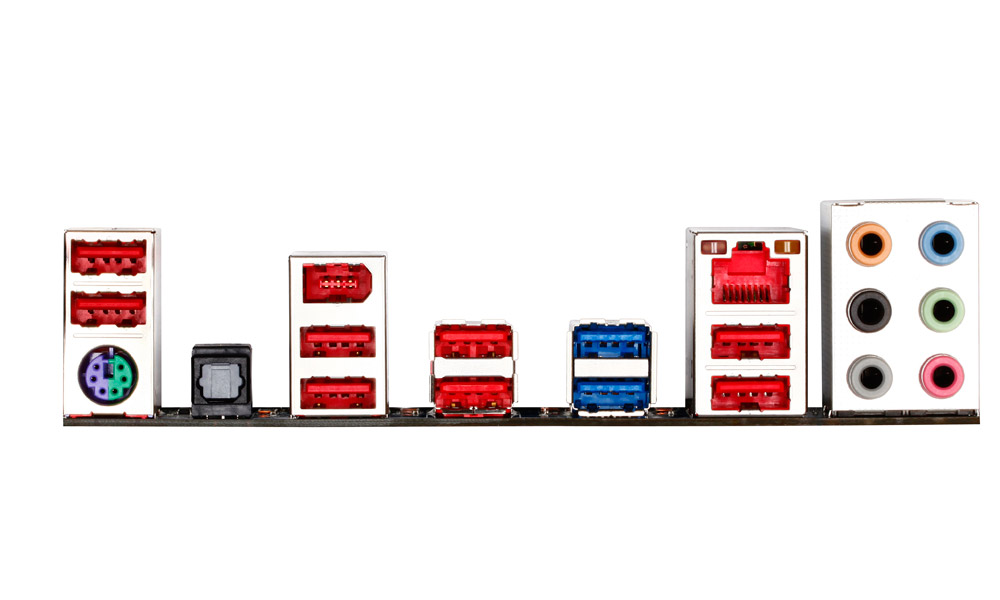

Warum schließt du den Monitor nicht einfach am Mainboard an?
Leider verfügt mein Motherboard über keine Anschlussmöglichkeiten für einen Monitor. Weder VGA, DVI, HDMI oder Displayport Steckmöglichkeiten sind vorhanden (s. Bild unten). Daher musste ich zwanghaft auf diese Lösung ausweichen.
