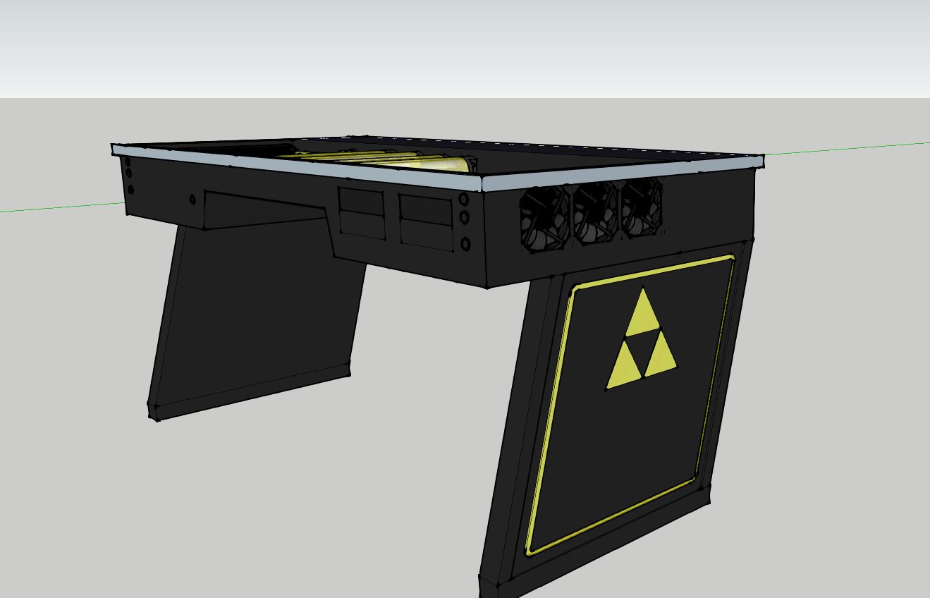

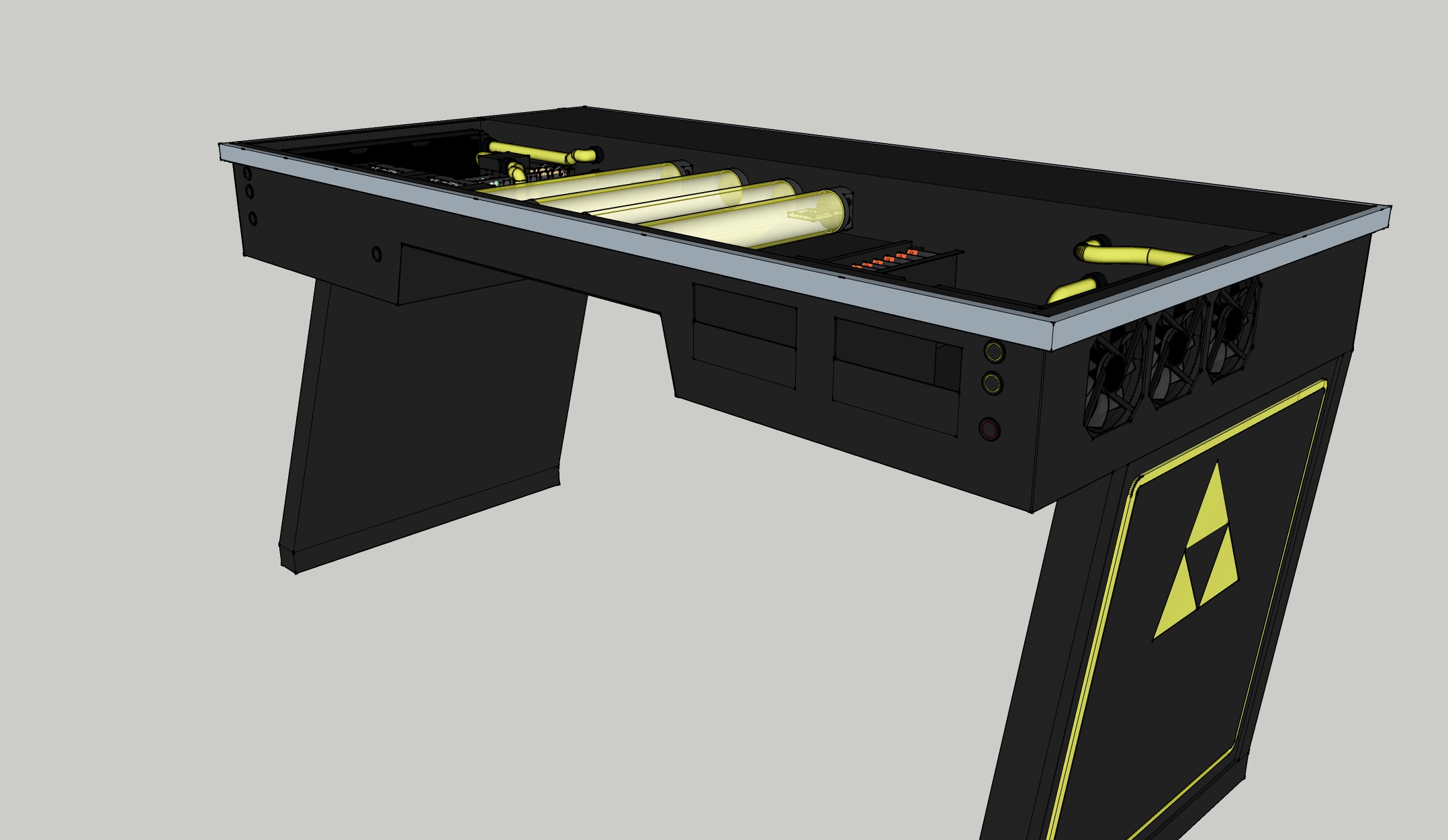

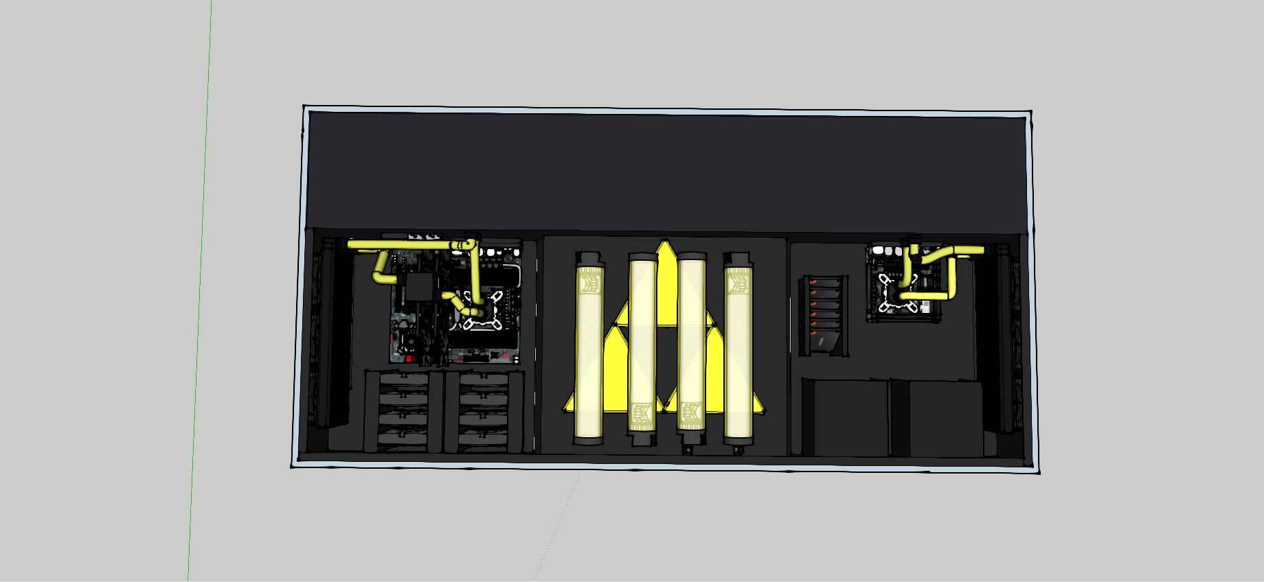

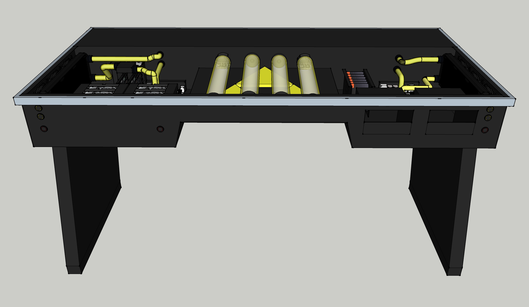

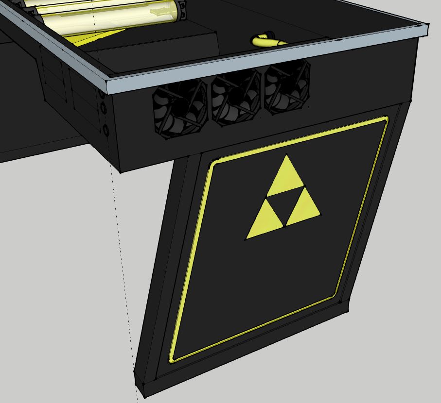

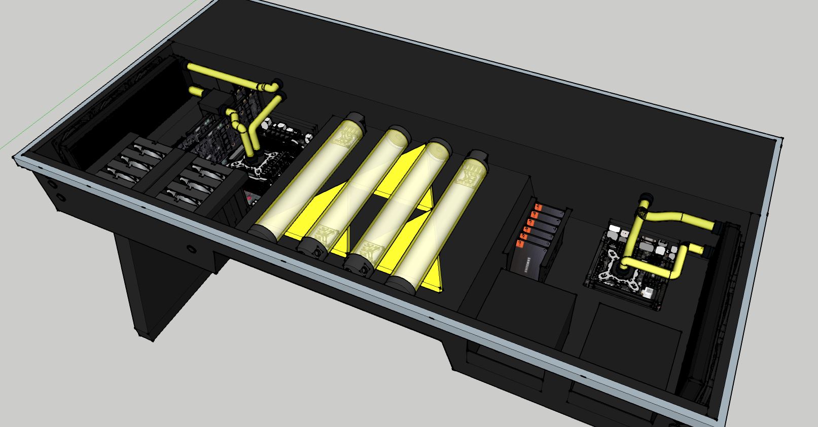

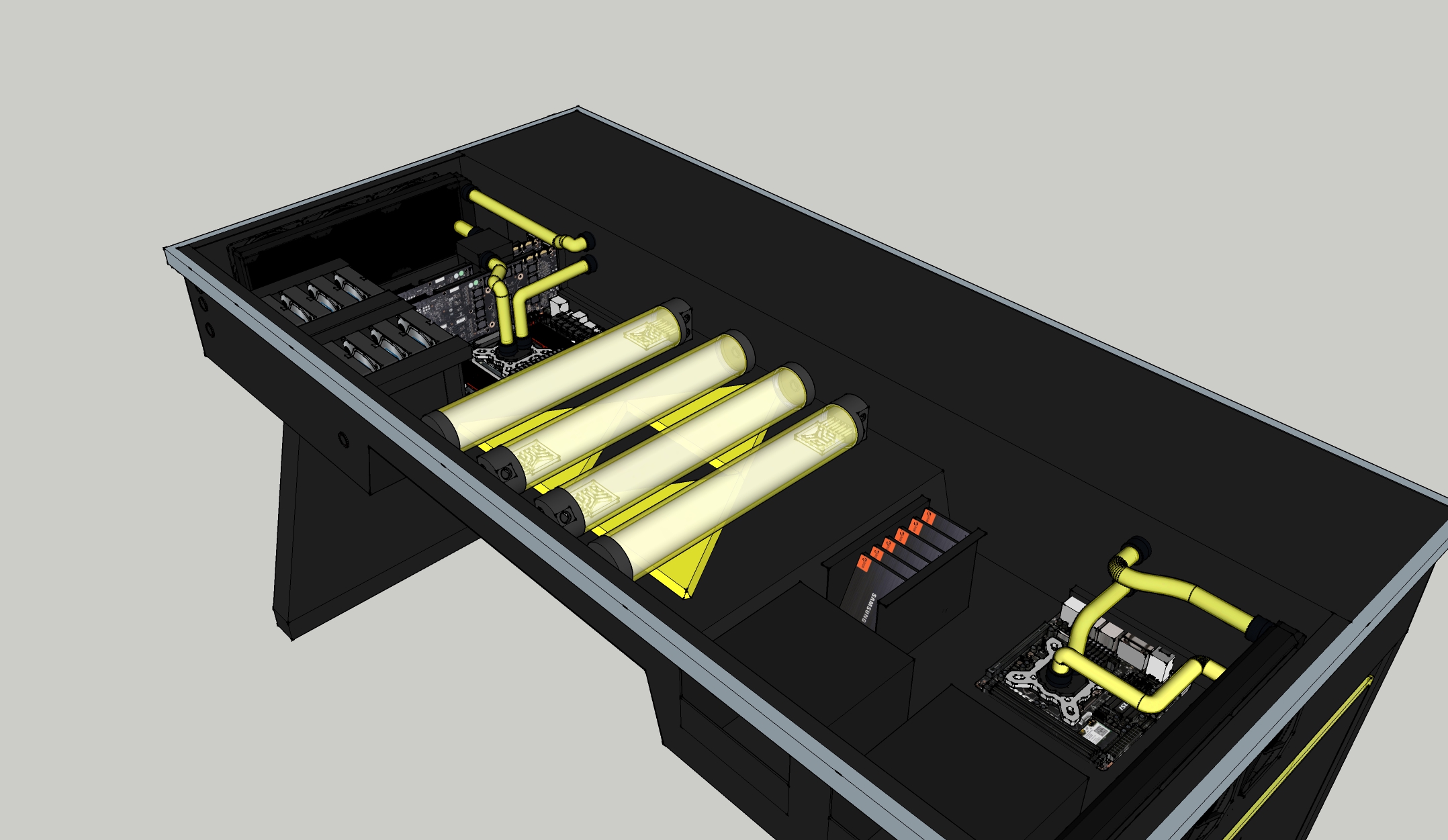

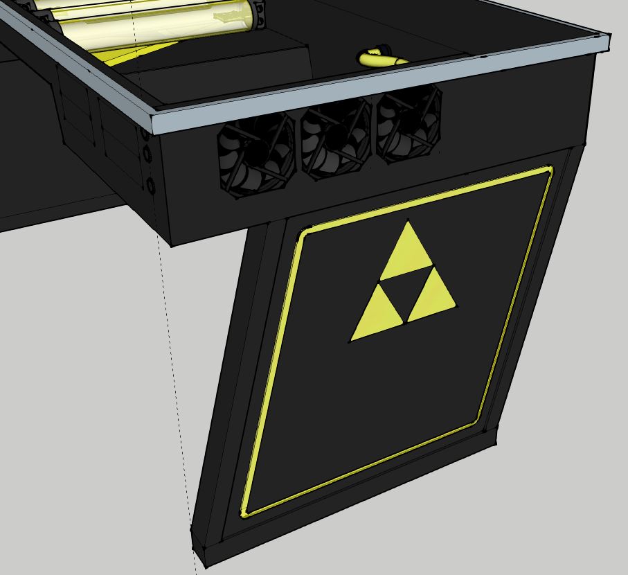

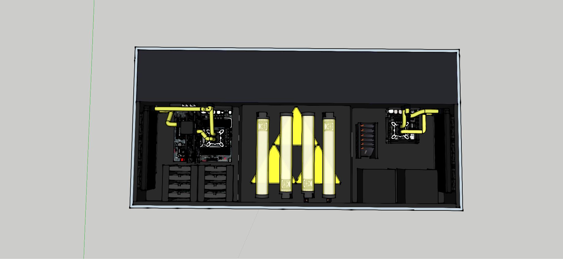

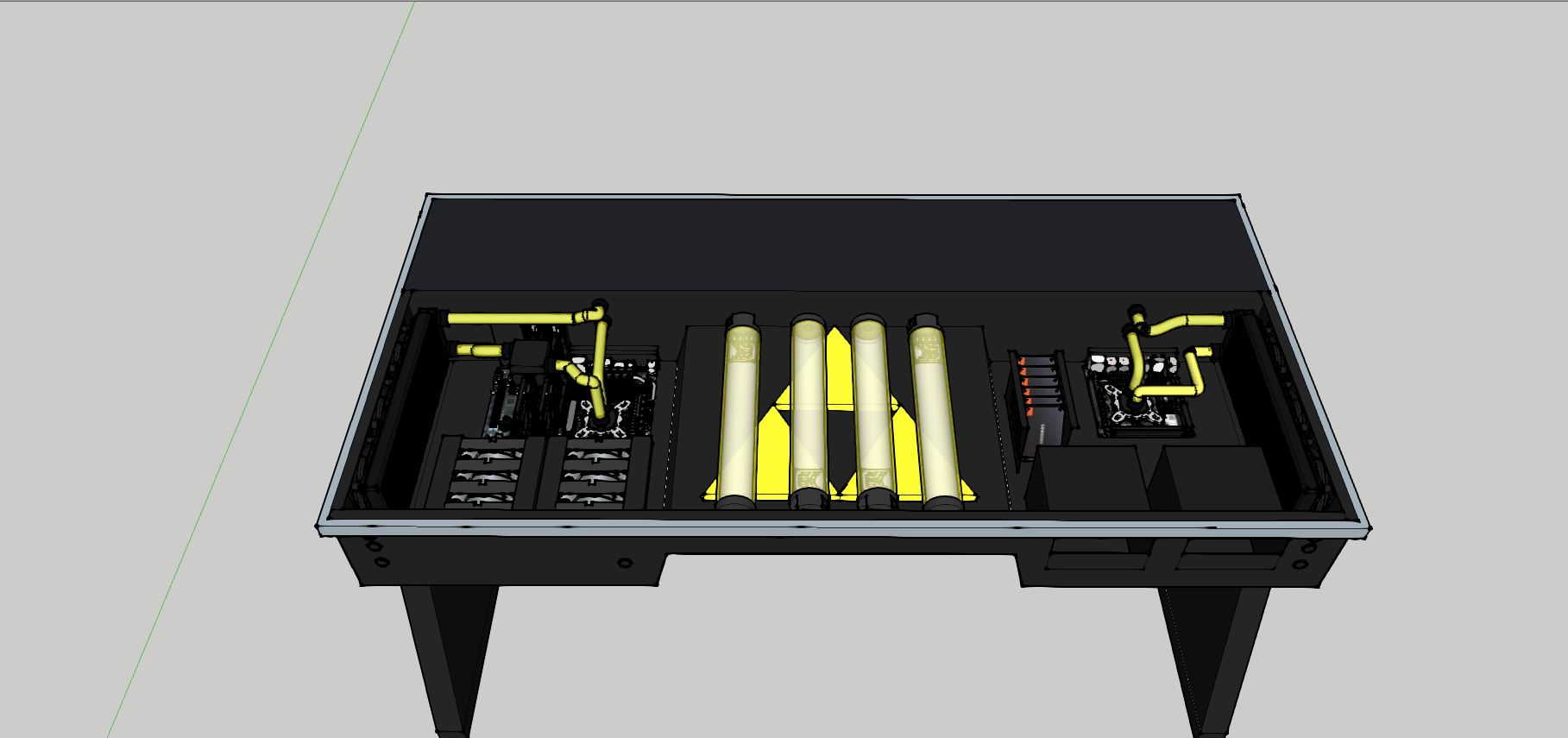

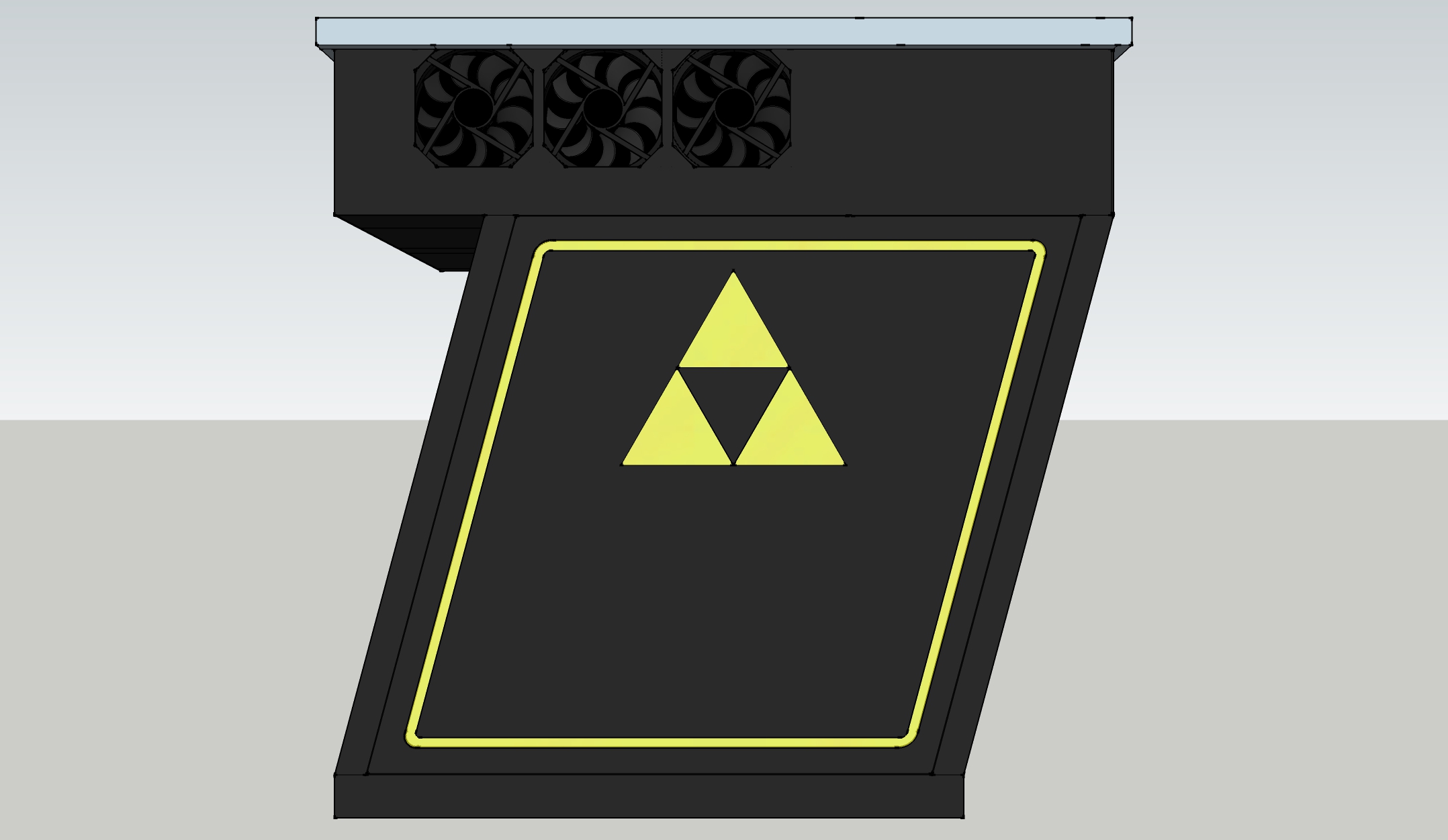

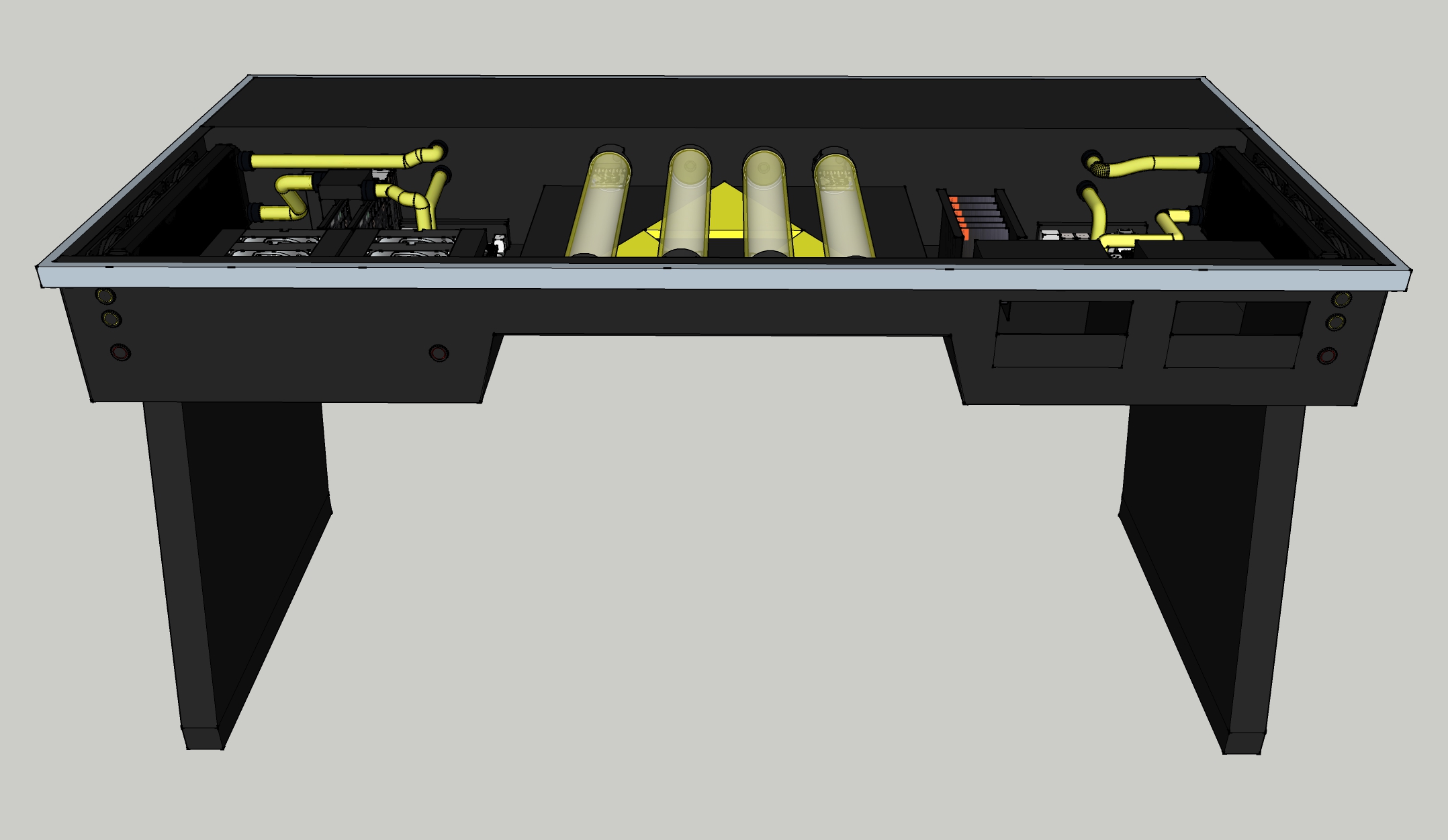

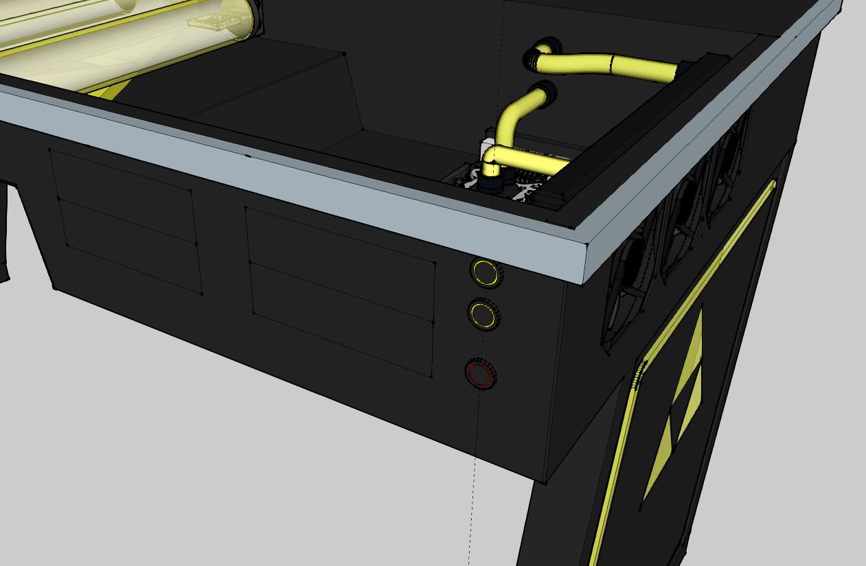

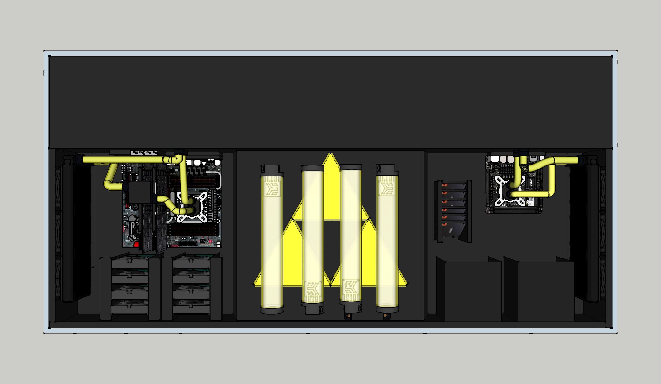

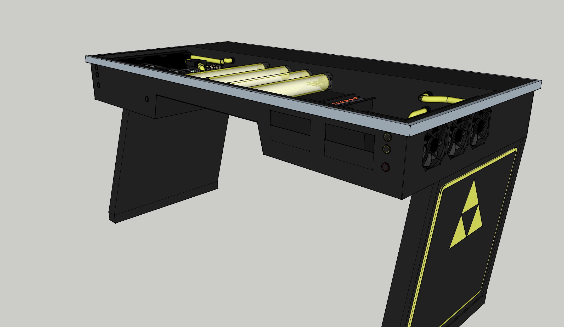

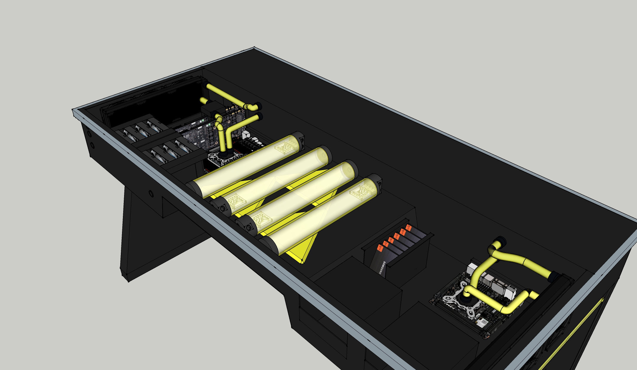

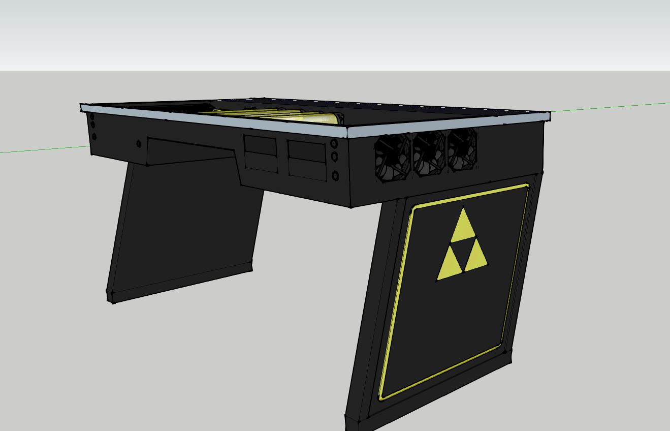

Nach einiger Einarbeitungszeit in Googles Sketchup kann ich nun bereits vorab 3D Entwürfe meiner Idee präsentieren:
Crossdesk_front.jpgCrossdesk_iso.jpgCrossdesk_right.jpgCrossdesk_triforce.jpgCrossdesk_up.jpg
Diese Entwürfe sind noch nicht zu 100% abgeschlossen, geben aber denke ich eine gute Vorstellung von dem geplanten Projekt. Momentan habe ich für das unter den Ausgleichsbehälter liegende Triforce Symbol eine andere bevorzugte Idee, welche ich jedoch noch nicht grafisch umsetzen konnte.

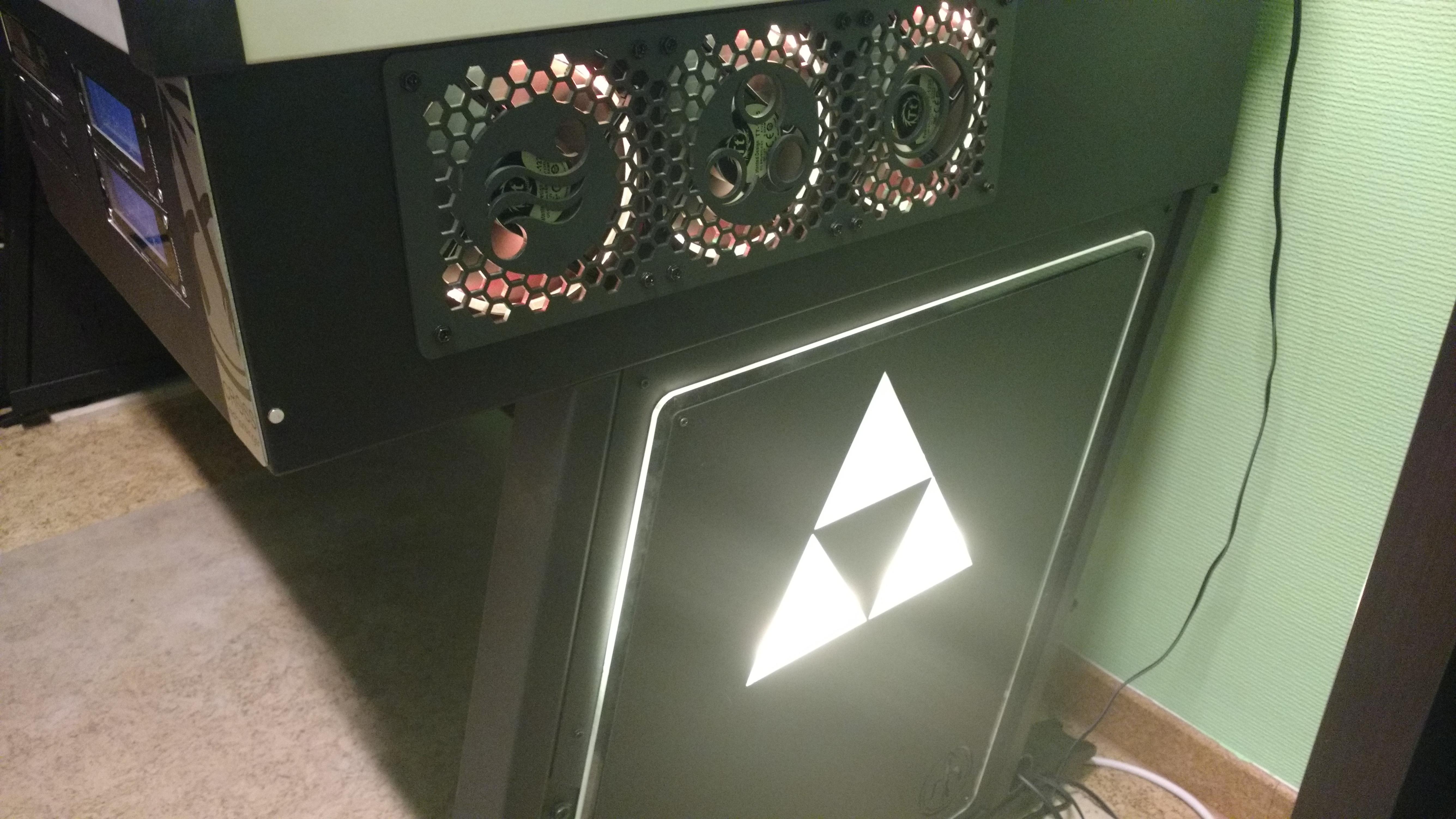

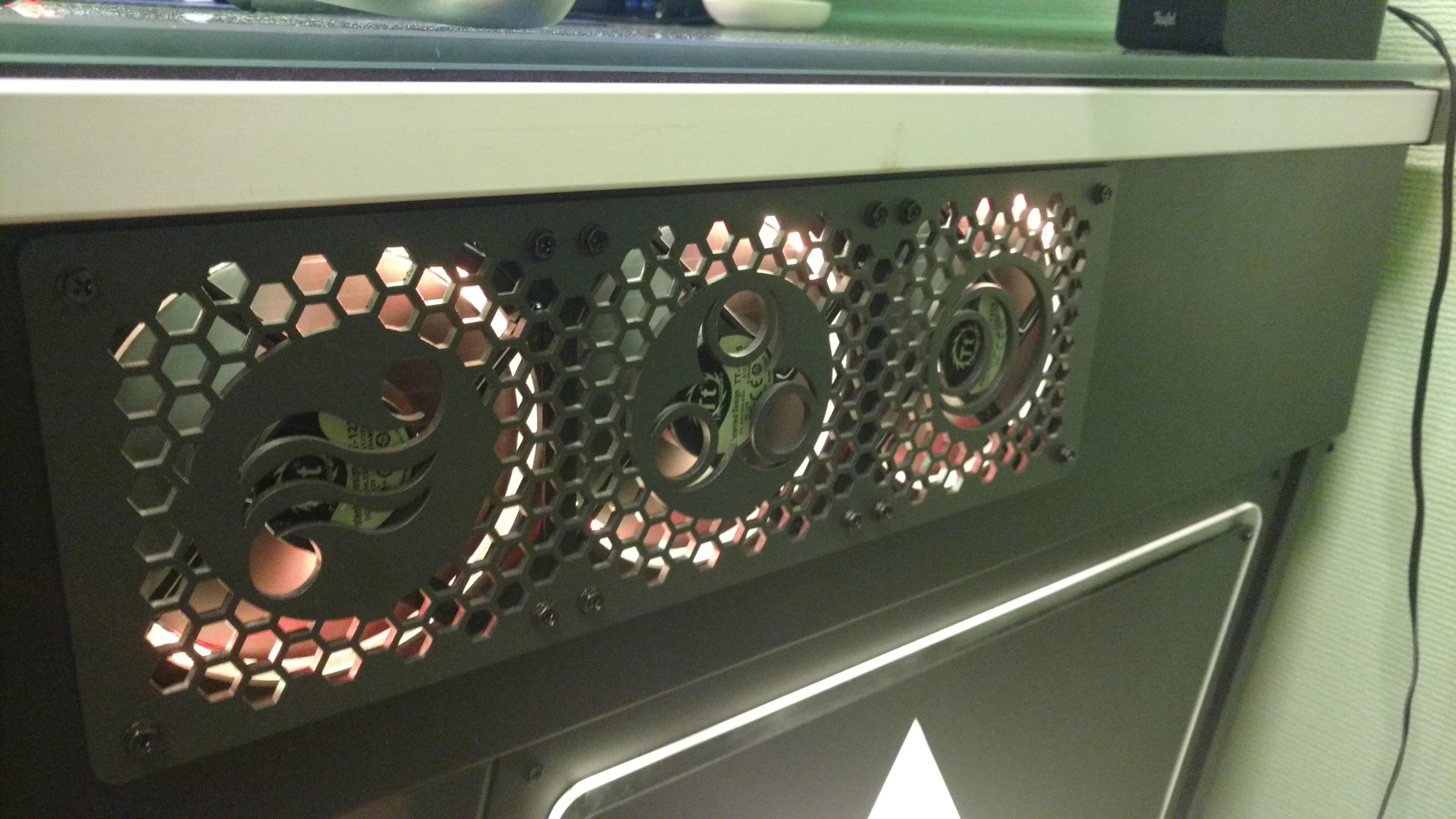

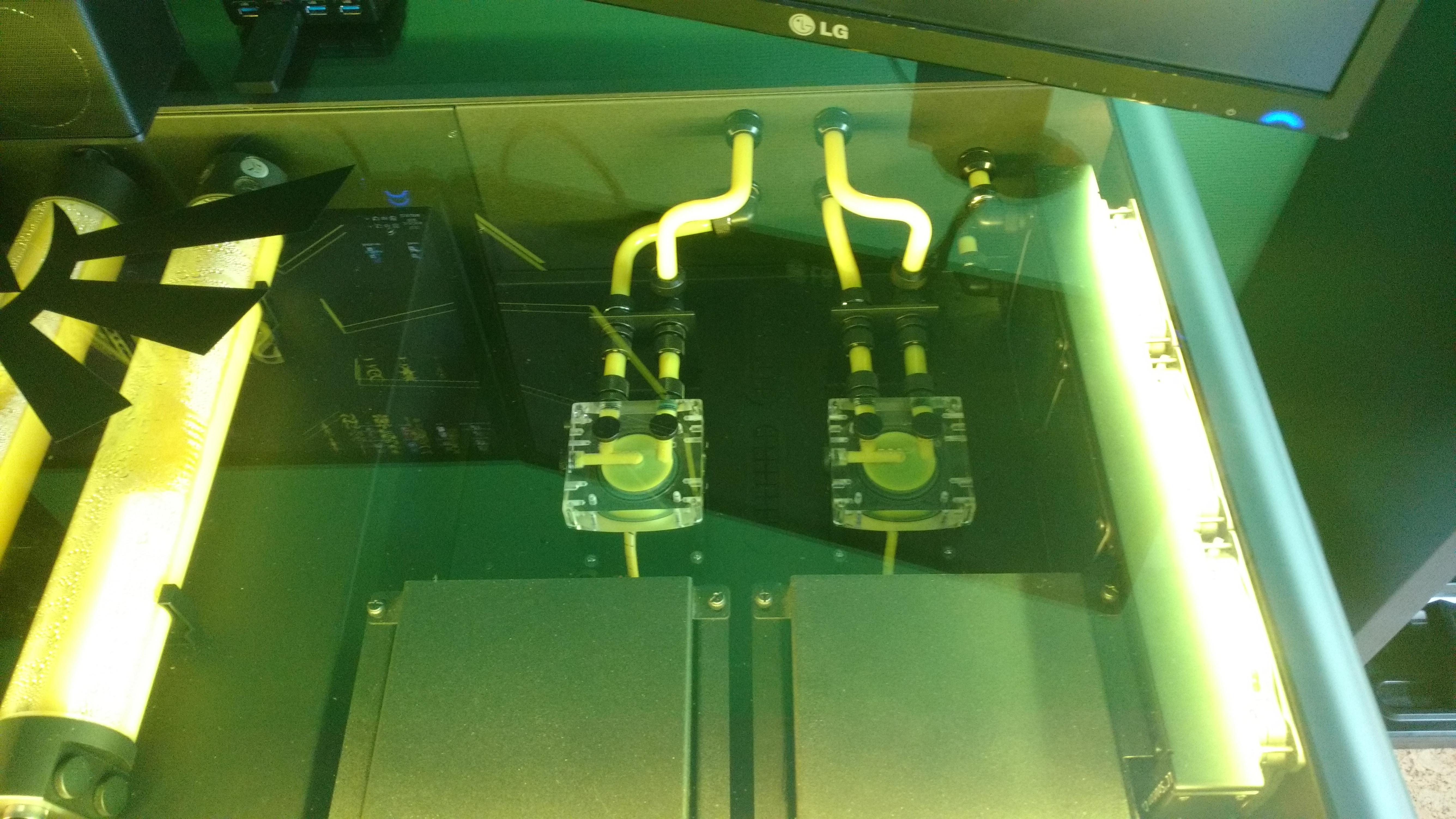

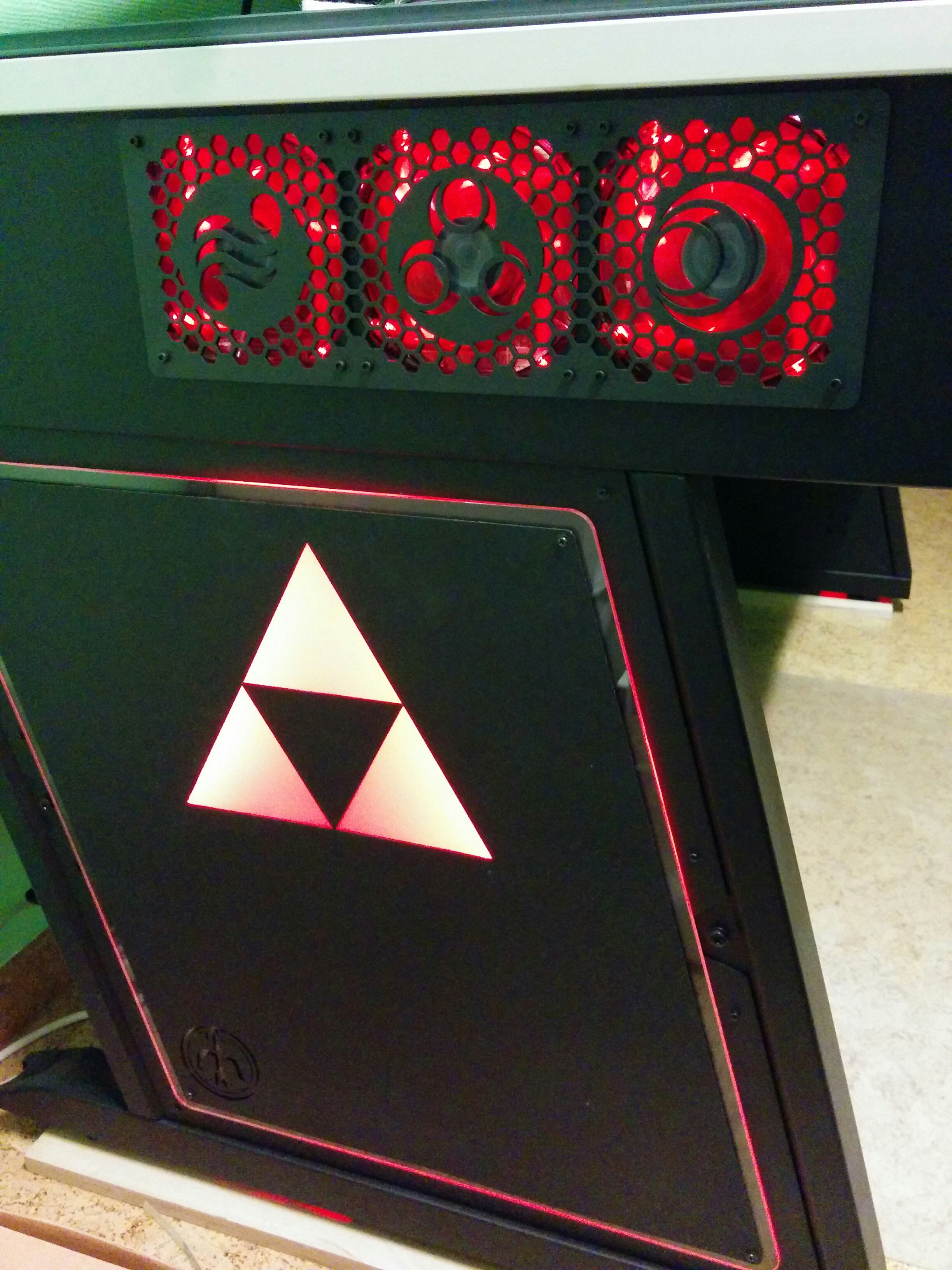

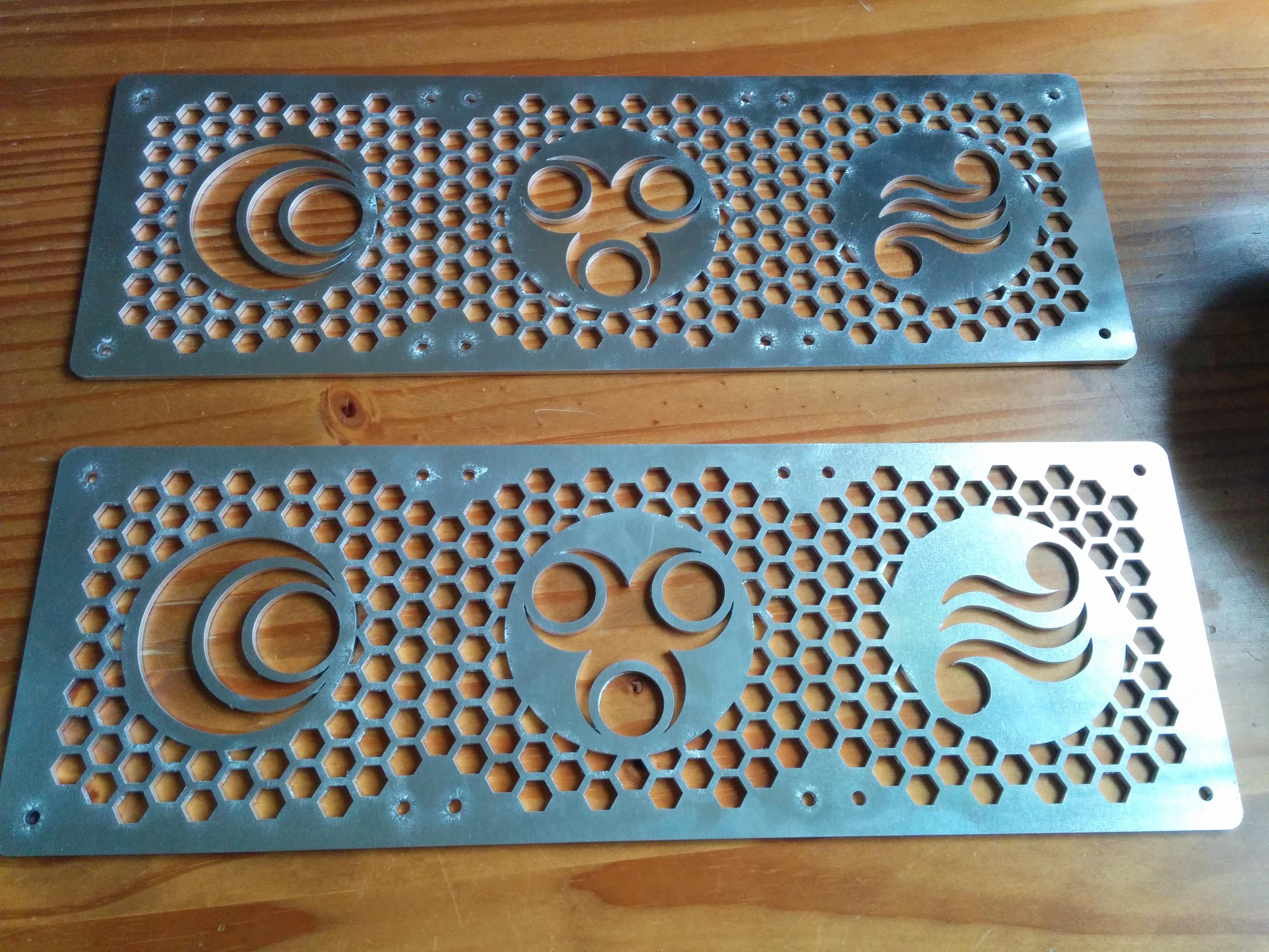

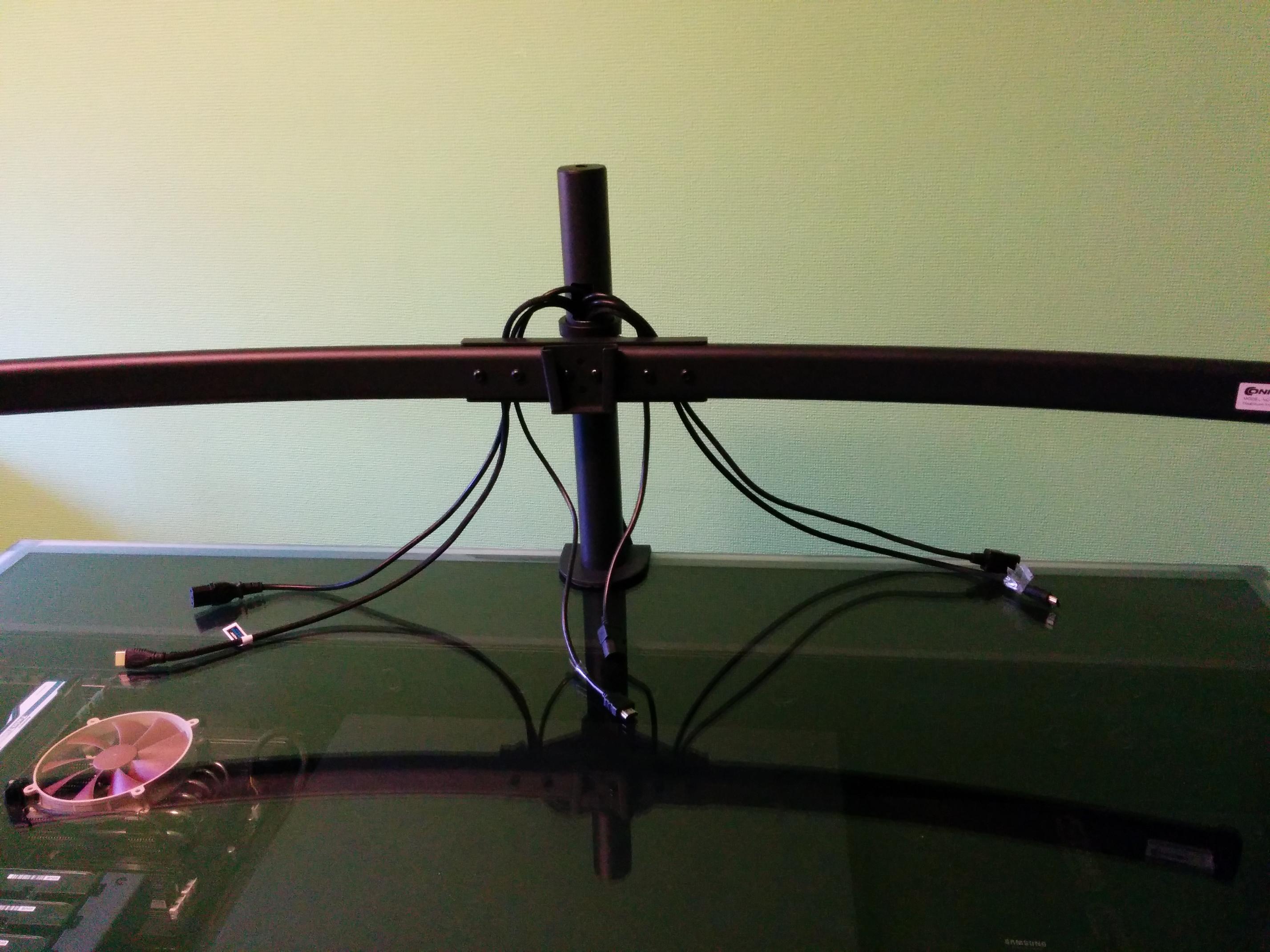

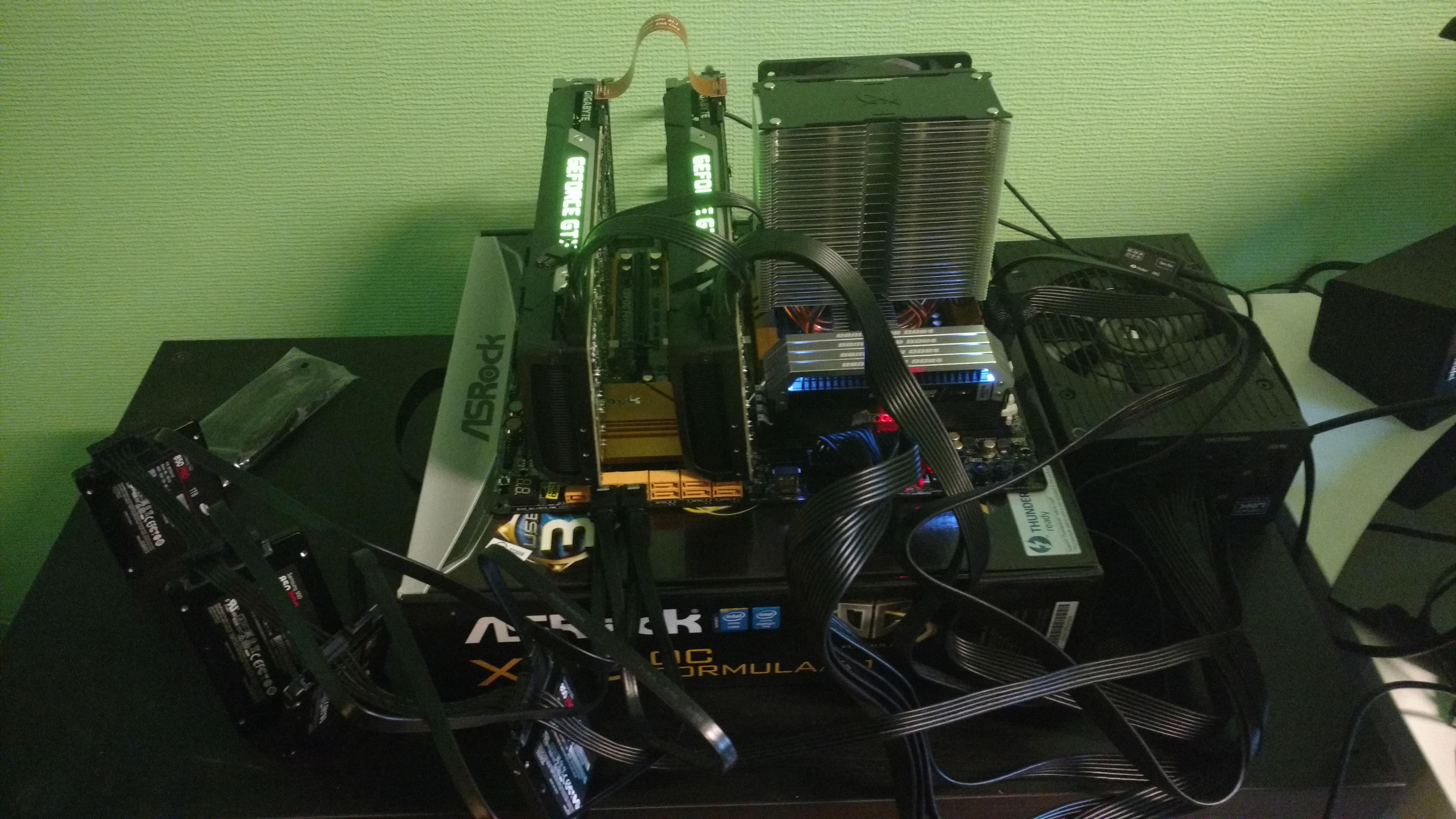

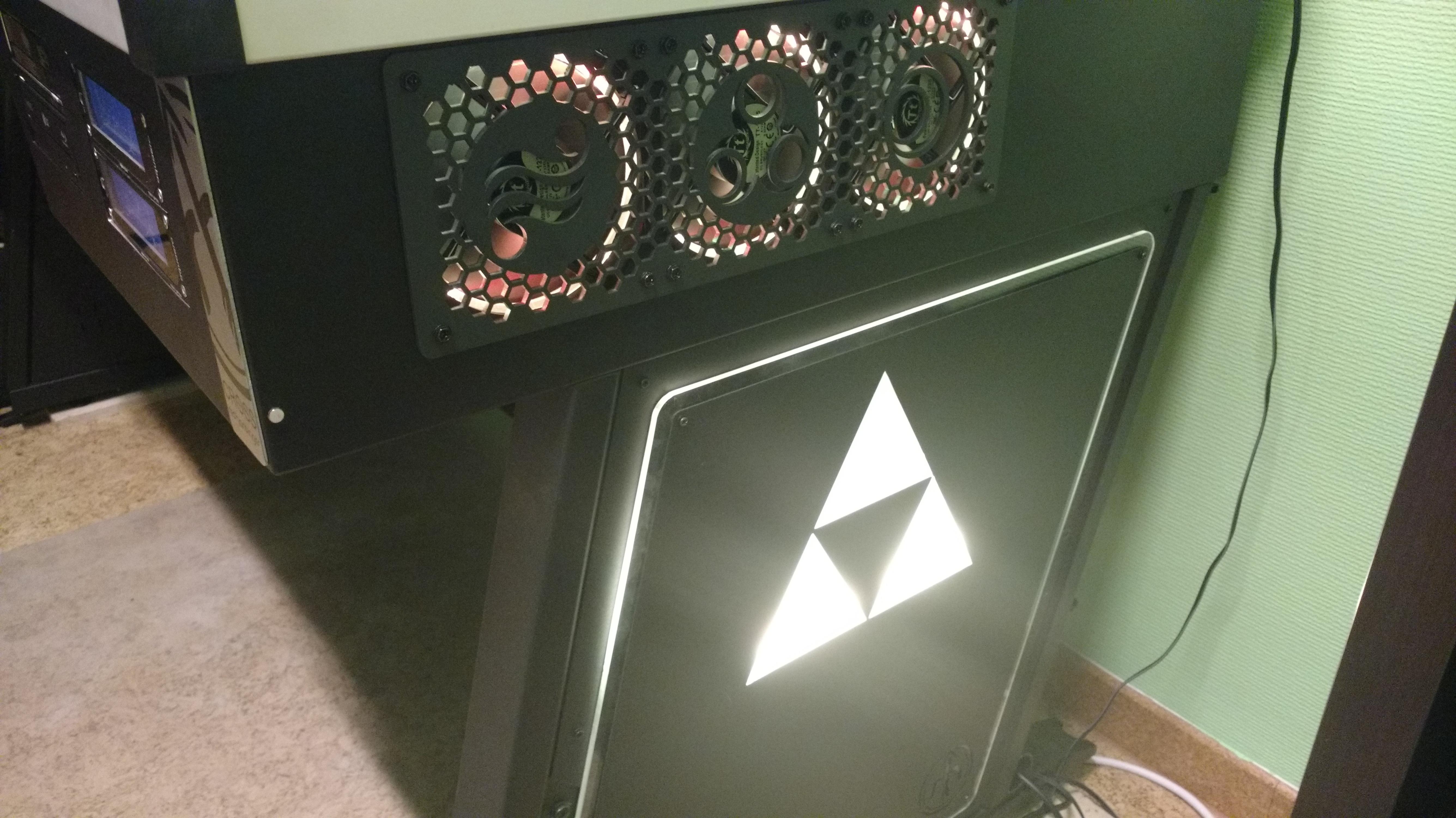

Bilder sagen ja bekanntlich mehr als Worte, deshalb hier einige Fotos:
IMG_20150710_225536.jpgIMG_20150710_225707.jpgIMG_20150710_215135.jpgIMG_20140804_224925.jpgIMG_20150710_225716.jpg

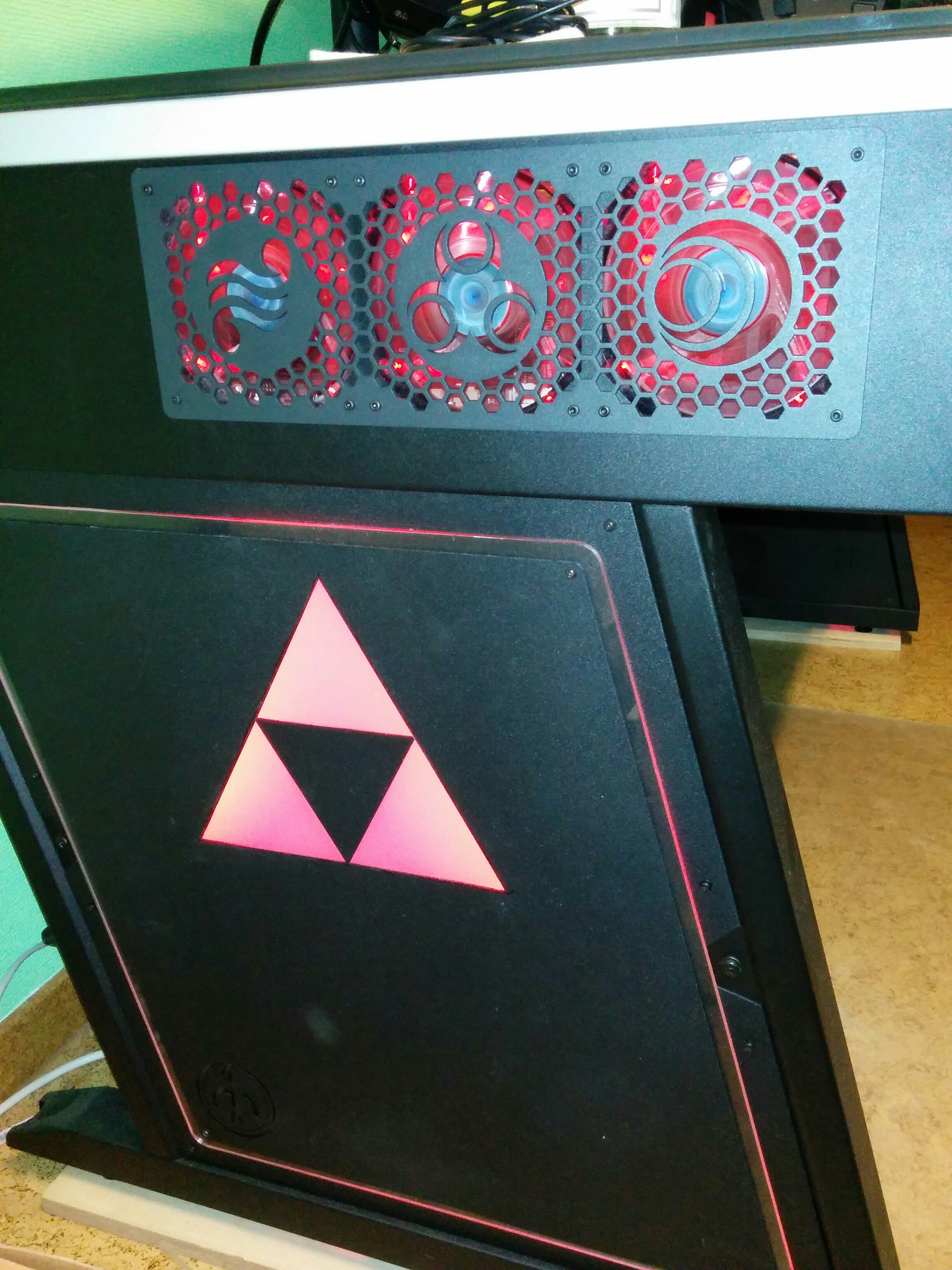

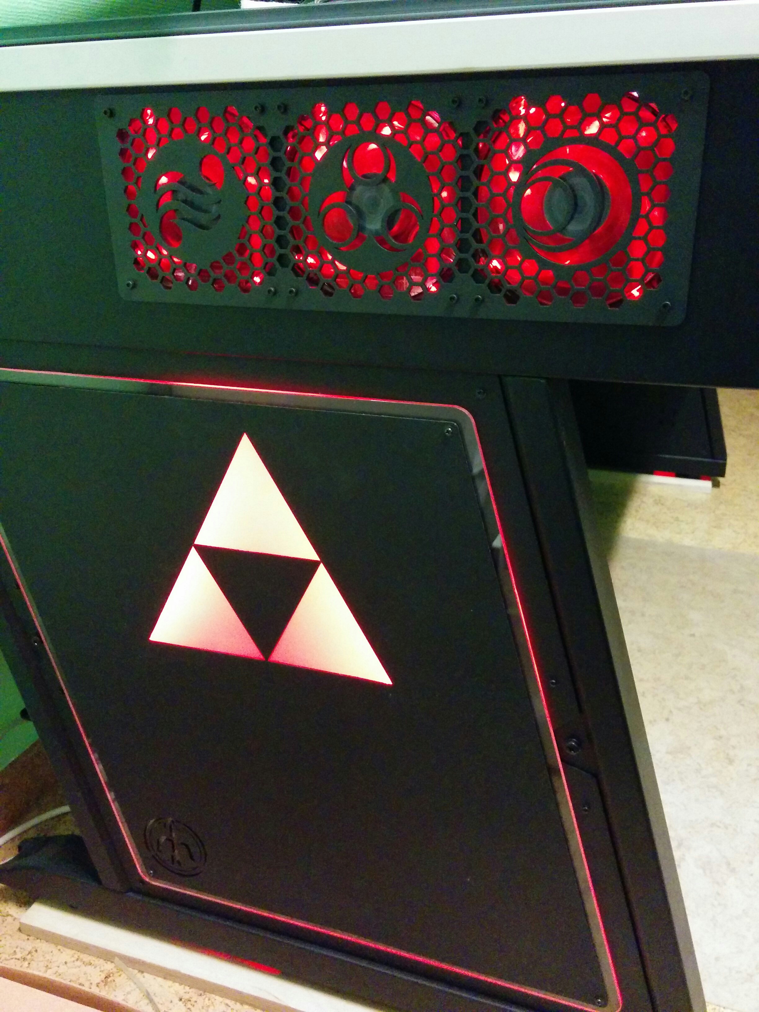

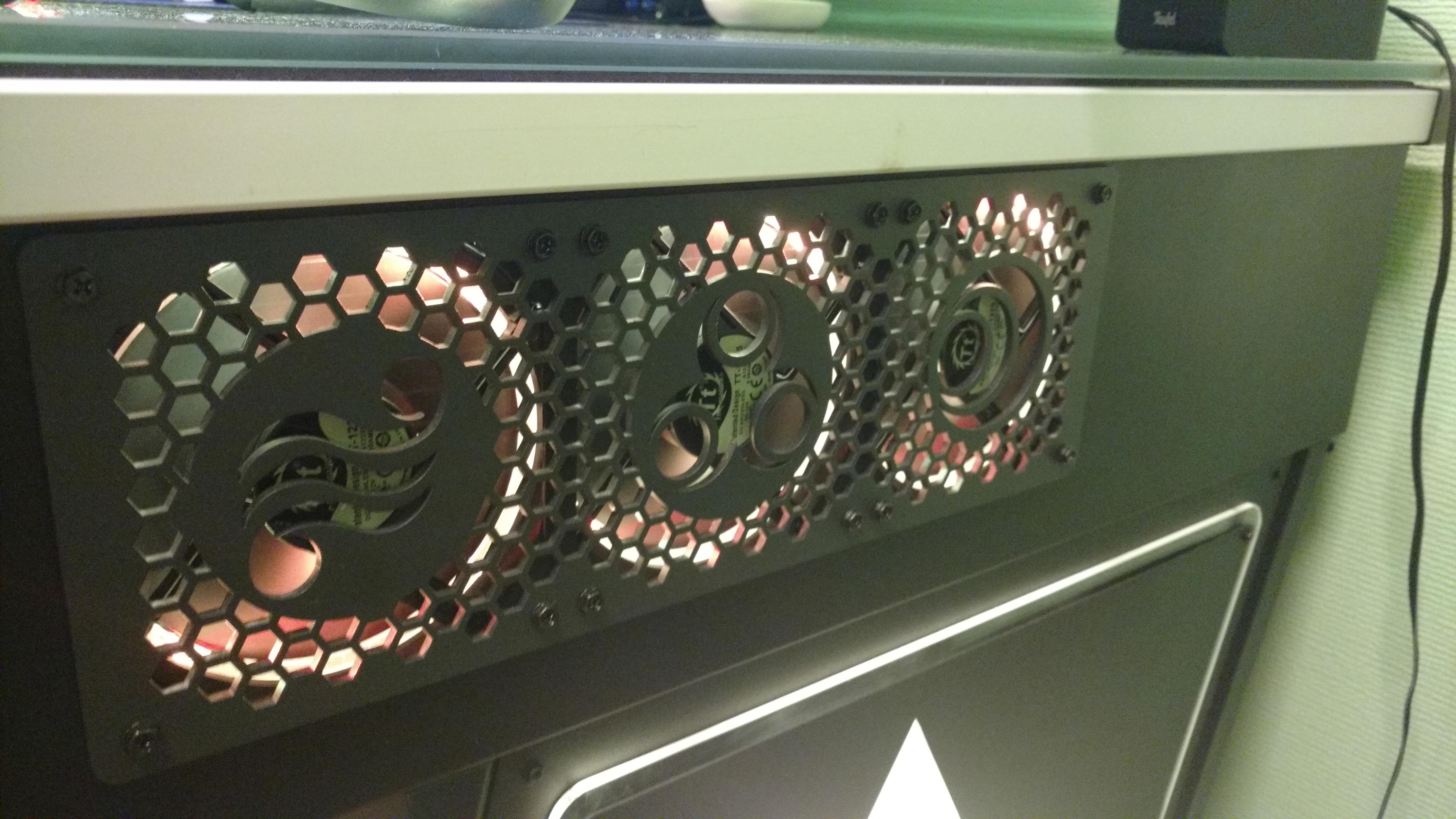

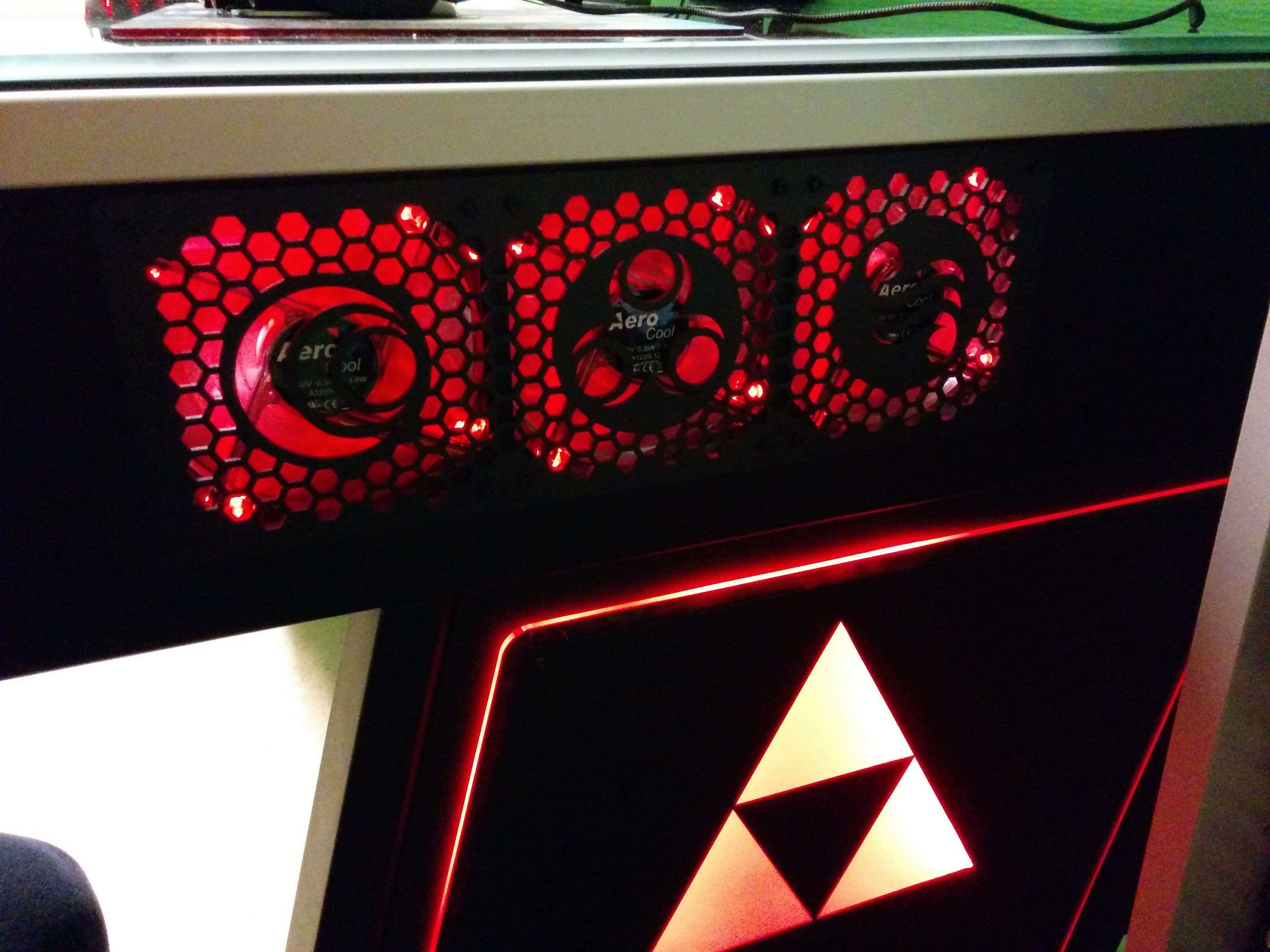

Die Seitenverkleidung der Tischbeine ist bereits grob abgeschlossen. Das Plexiglas ist klar und wird von innen beleuchtet. An der Stelle des Triforce habe ich eine Milchglasfolie aufgebracht um den Blick in das Innere des Tischbeins etwas zu verdecken. Zudem wirkte die LED Beleuchtung bei klarem Plexiglas nicht sonderlich gut.

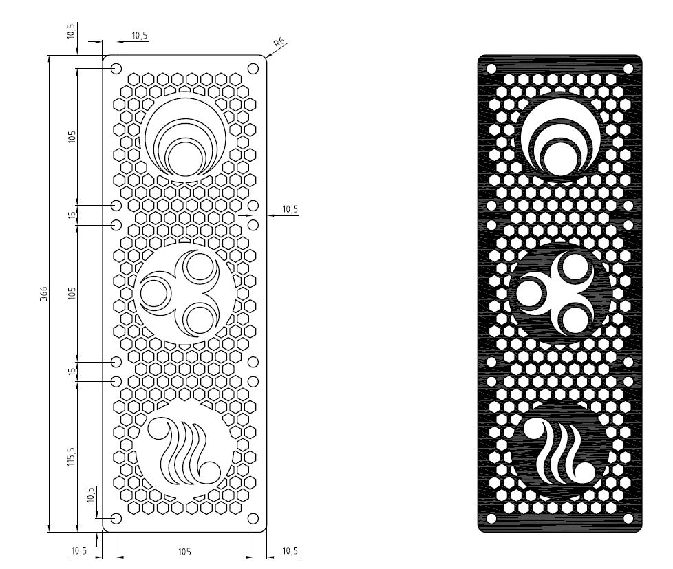

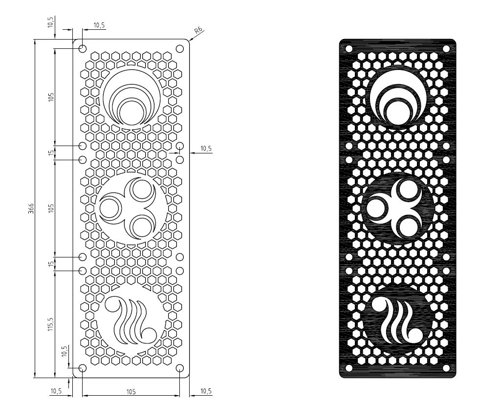

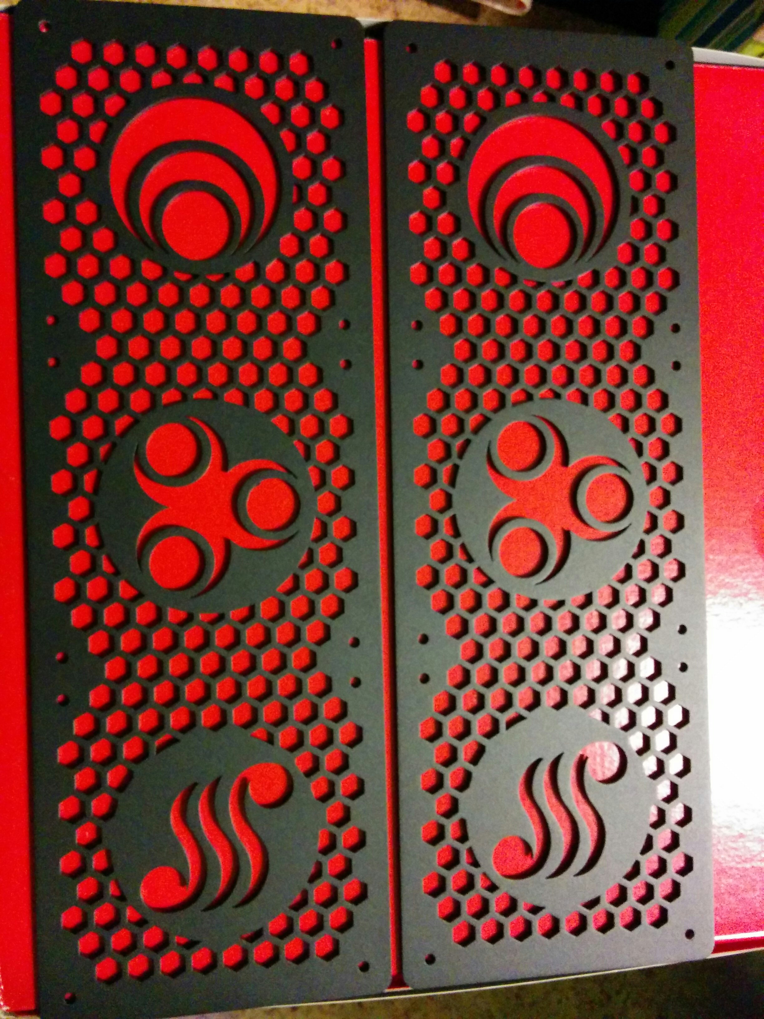

Die Lüftergitter wurden ebenfalls bereits gelasert und lackiert.
Wie man sehen kann ist von der Wasserkühlung der PC Komponenten momentan noch nichts vorhanden. Mein momentan eingebauter PC ist bereits etwas betagt und wird dann sobald der Desk abgeschlossen ist durch neue Hardware inkl. Wasserkühlung ersetzt.

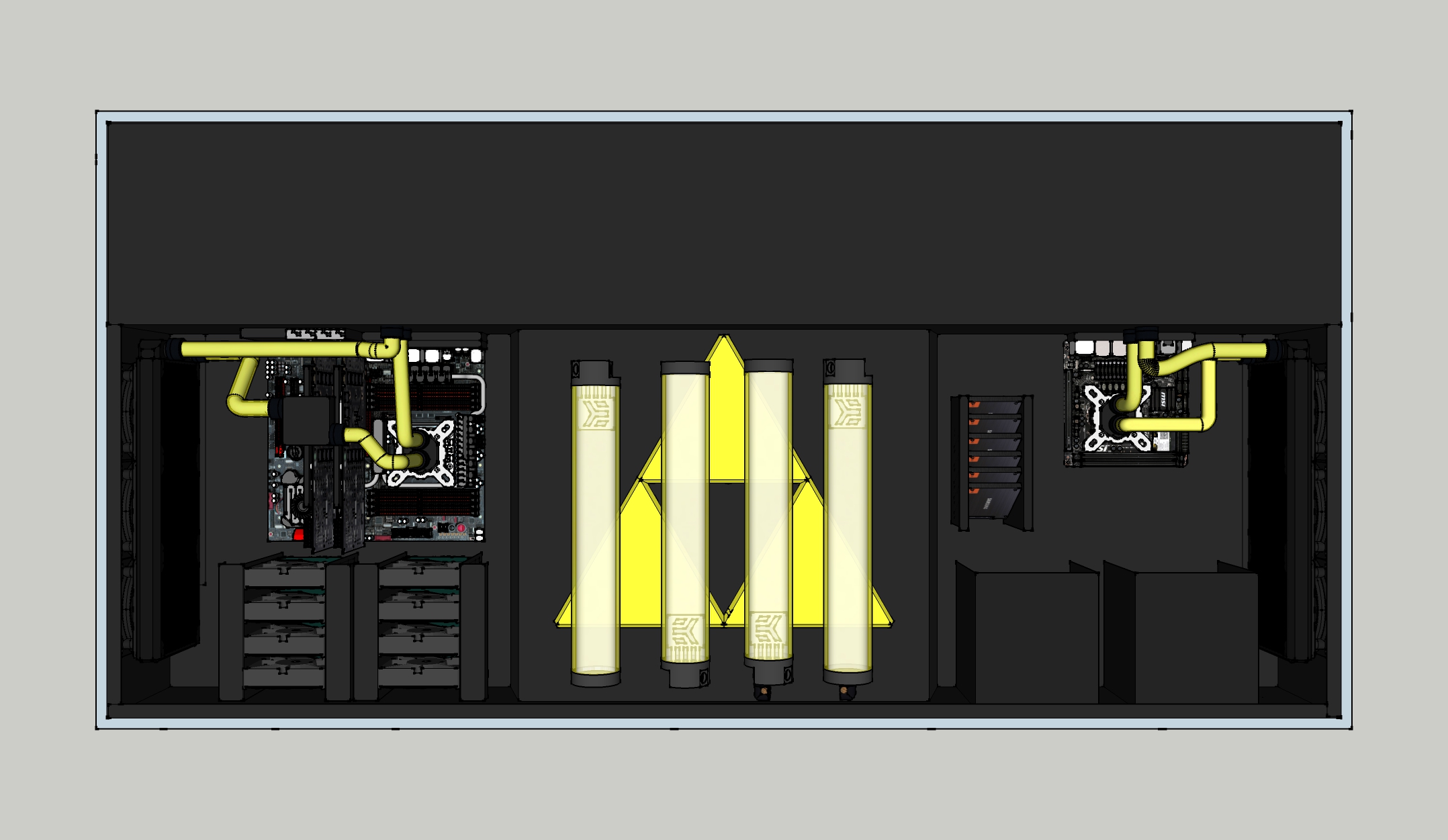

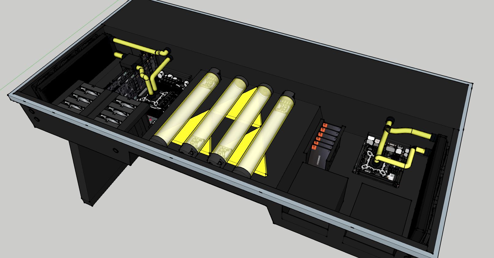

Momentan arbeite ich an dem Bereich über/unter den AGBs in der Mitte des Tisches. Mein erster Entwurf sah ein Triforce aus Aluminium vor welches unter die Röhren AGBs angebracht werden sollte. Jedoch bin ich mit dieser Lösung momentan nicht so wirklich zufrieden und ich habe mich dazu entschlossen eine neue IDEE auszuarbeiten:
Ich möchte eine Klare Plexiglas Platte über den AGBs anbringen, die in etwa dieselbe Fläche haben soll wie der Boden auf dem die AGBs stehen. Auf diesem Plexiglas soll dann groß das „Hyrule Wappen“ gelasert werden. Die AGBs sind dadurch noch gut zu sehen und dienen zudem als Lichtquelle für das Wappen.

Ja da bin ich noch viel am überlegen ob ich das so mache wie in dem Bild.. das Problem das ich da momentan sehe ist, dass ich das Triforce aus Alu fertige und dann lackiere. Wenn ich das dann über die AGBs drüber setzen will muss ich mir noch überlegen wie ich das Stabil bekomme sodass ich diese dann auf Stützen stellen kann. Ich muss mir das nochmal ein wenig durch den Kopf gehen lassen ;)
Du könntest wahlweise auch das TriForce aus Plexiplatten schneiden, diese dann matt schleifen und mit paar LED beleuchten lassen.
Aber Alu sieht bestimmt auch sehr nice aus :)

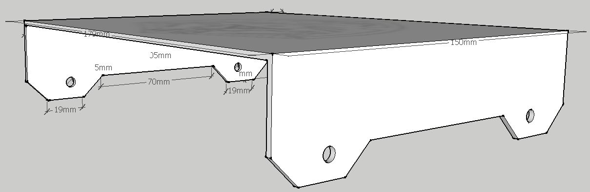

Update:
So nach einigen persönlichen Schwierigkeiten die das Projekt leider massiv verzögert haben geht es nun mit riesigen Schritten vorwärts, damit Ende April das Ziel erreicht ist.
Es gibt bereits einige Änderungen von meinem Ursprüngliches Konzept:
1. In den Tisch wird nur noch 1 PC eingebaut, da ich nun 2 getrennte Wasserkreisläufe für die CPU/GPU bauen werden.
Die dafür notwendigen Pumpen kommen anstelle des 2ten Mainboards in den Tisch.

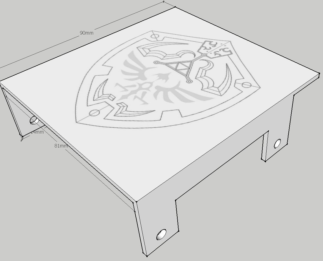

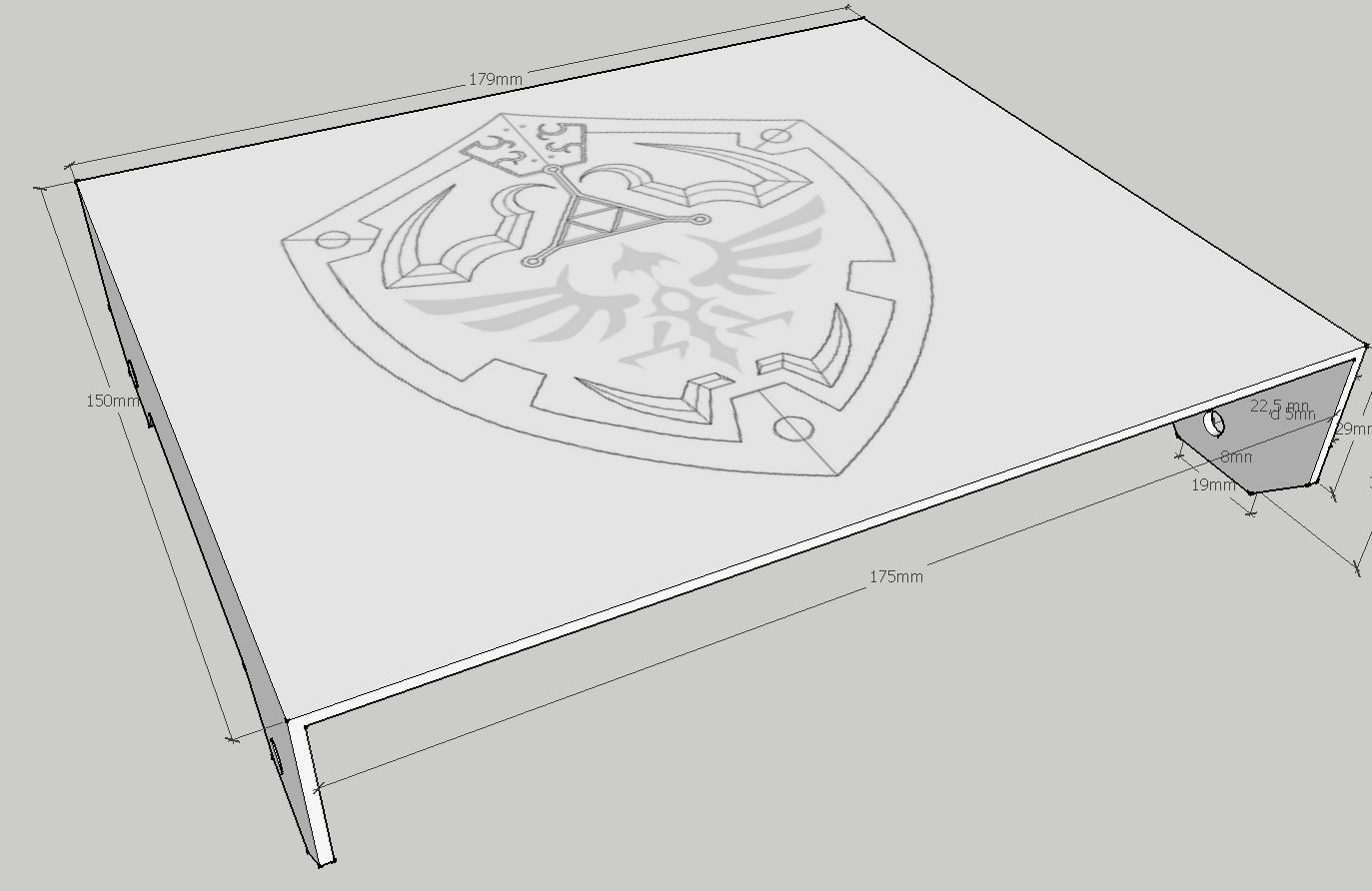

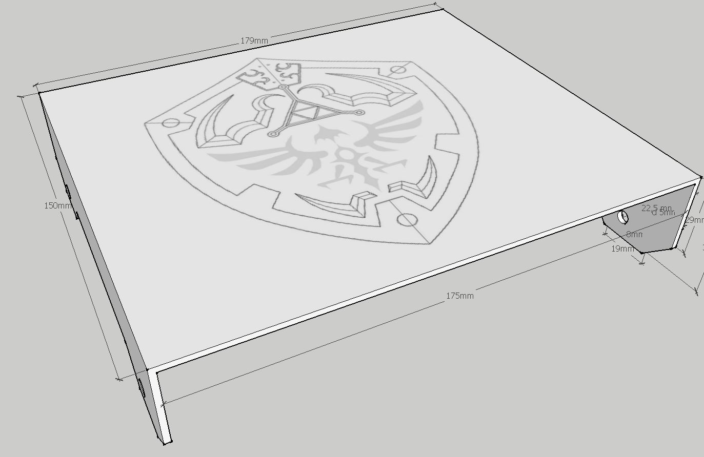

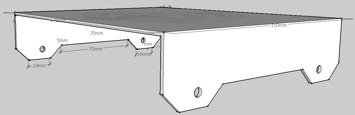

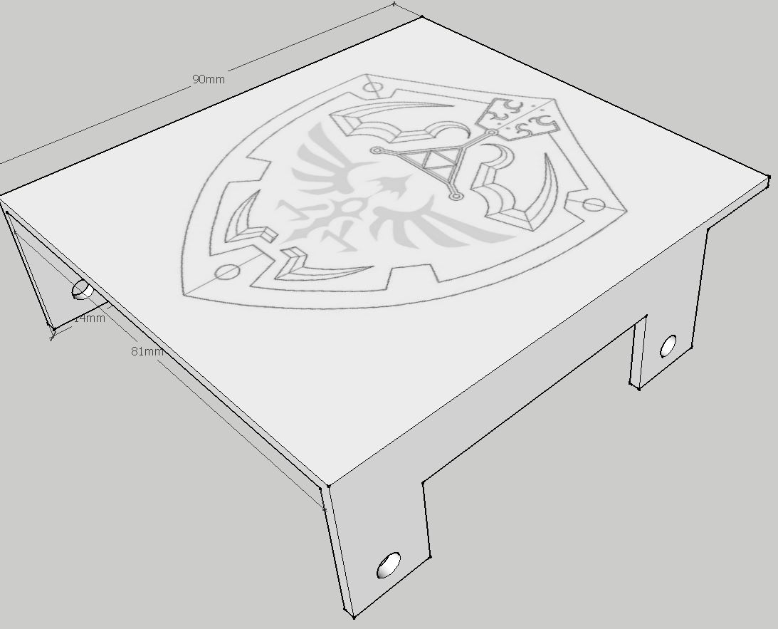

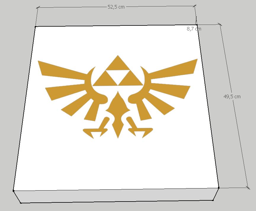

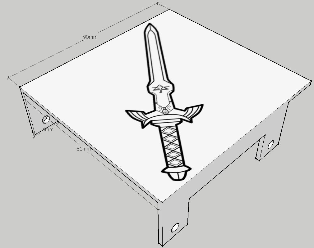

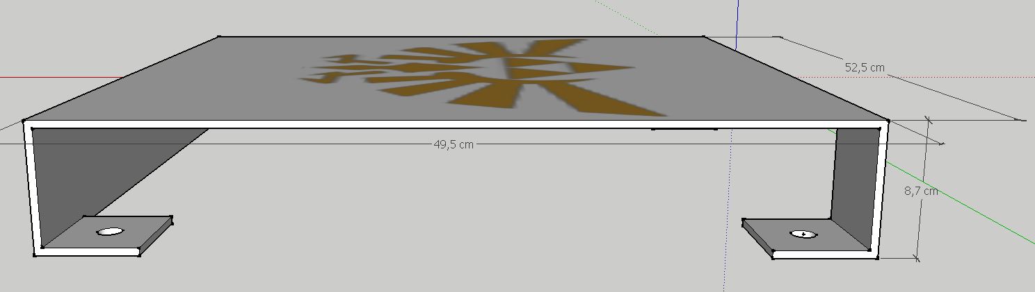

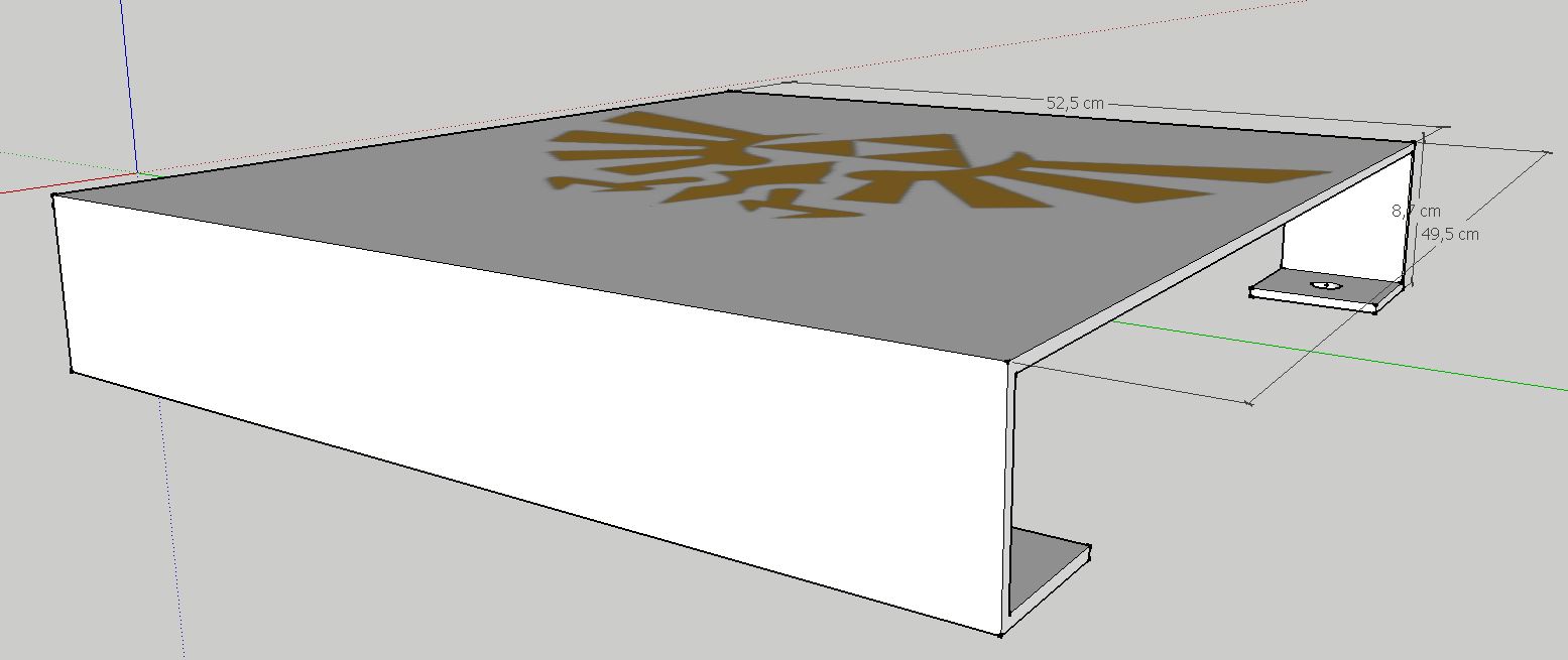

2. Für die Festplatten, Pumpen und Ausgleichsbehälter werden aus klarem Acrylglas Abdeckungen gebaut in denen Logos aus dem Zelda Universum eingraviert werden sollen. Momentan bin ich noch dabei diverse Firmen anzuschreiben die meine Vorstellungen in die Realität umsetzen können.
Pumpen Abdeckung:
Festplatten Abdeckung:
Ausgleichsbehälter Abdeckung (die Ursprüngliche Idee des Triforce unter den AGBs wurde von mir verworfen. Stattdessen kommt ein klares Glas über die AGBs):
PS: Die Sketchup Zeichnungen der diversen Abdeckung sind nur zur besseren Darstellung weiß. Die angefertigten Bauteile sollen aus klarem Acryl/Plexiglas hergestellt werden.

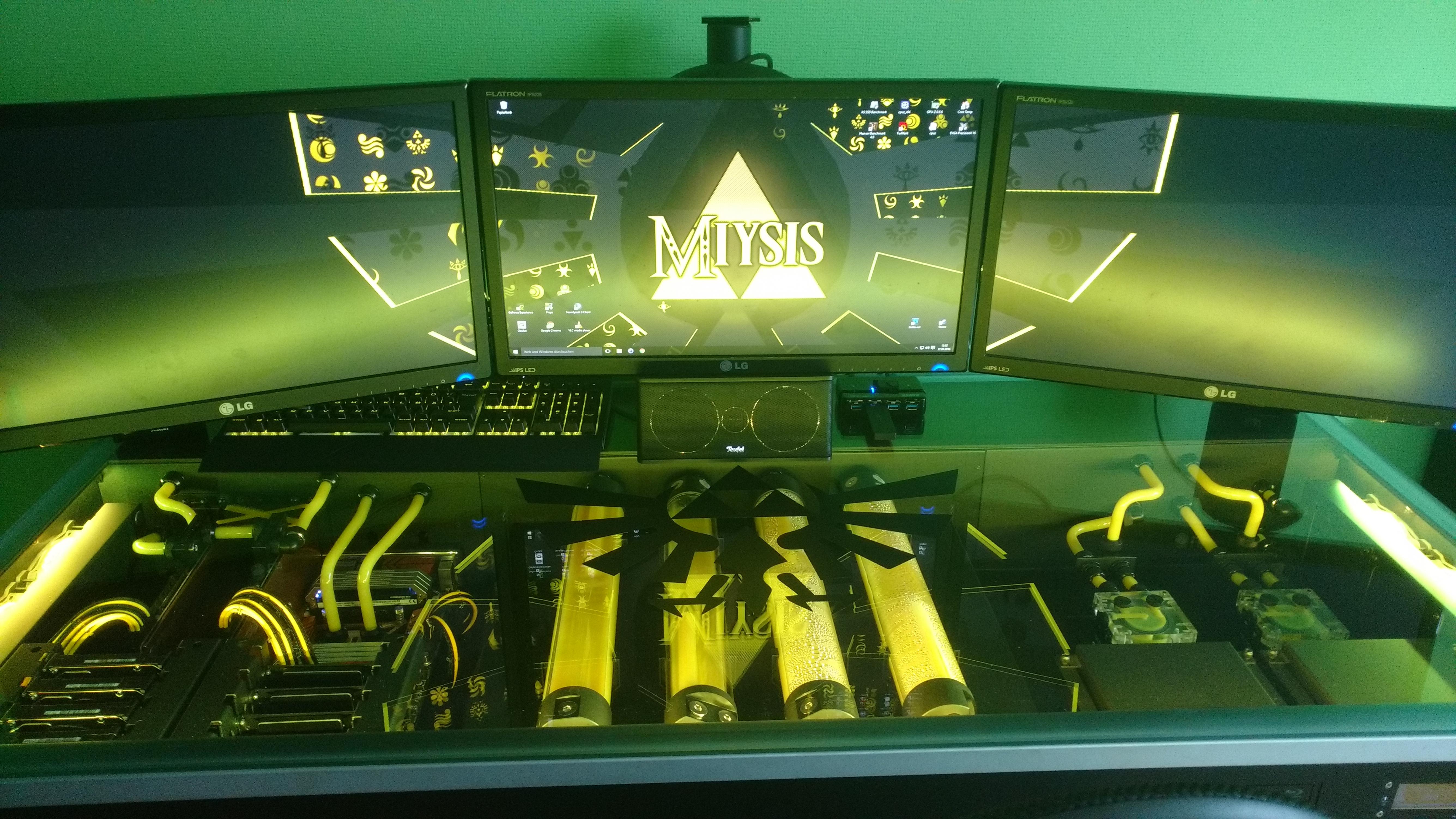

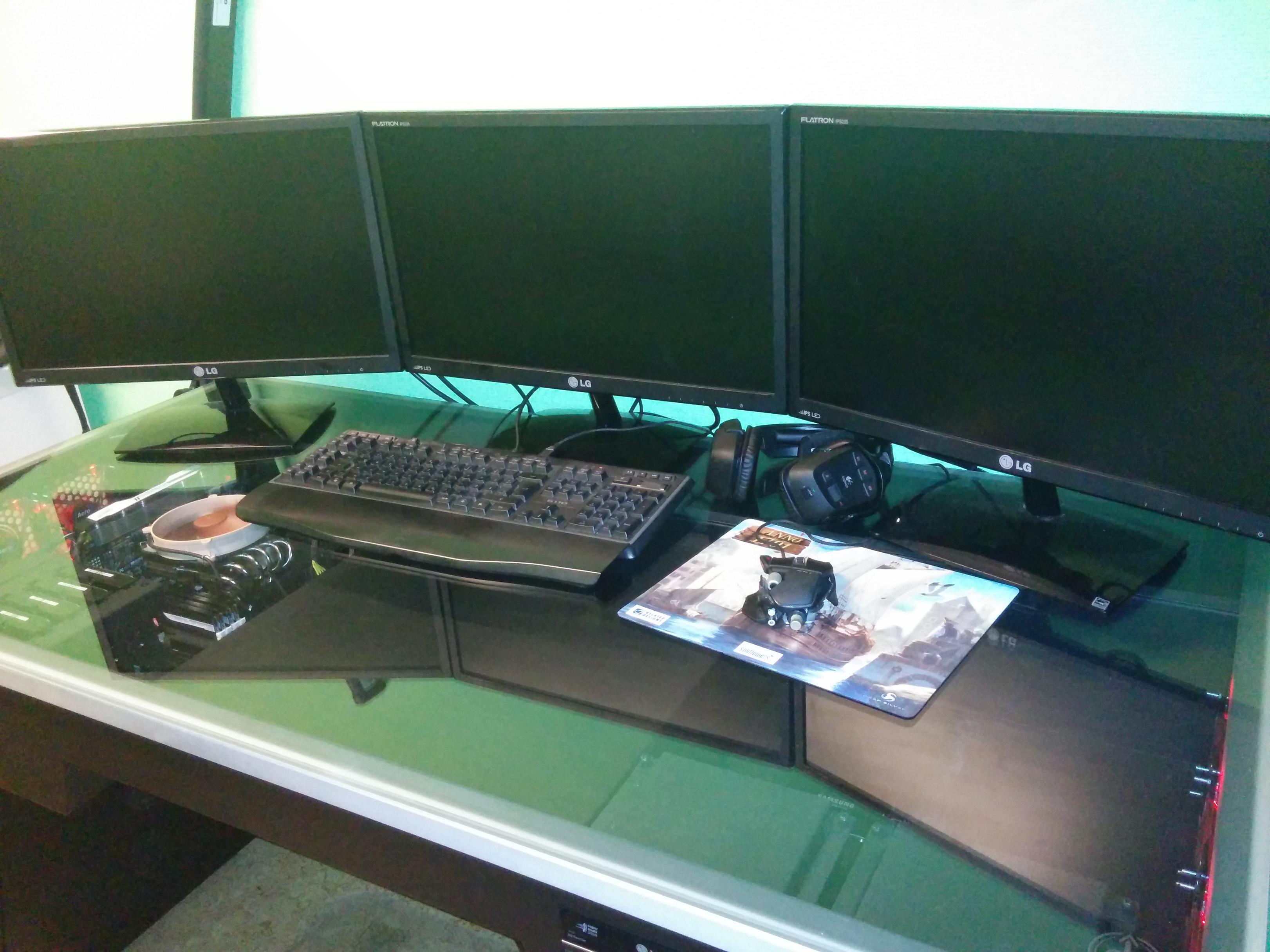

Hallo allerseits,

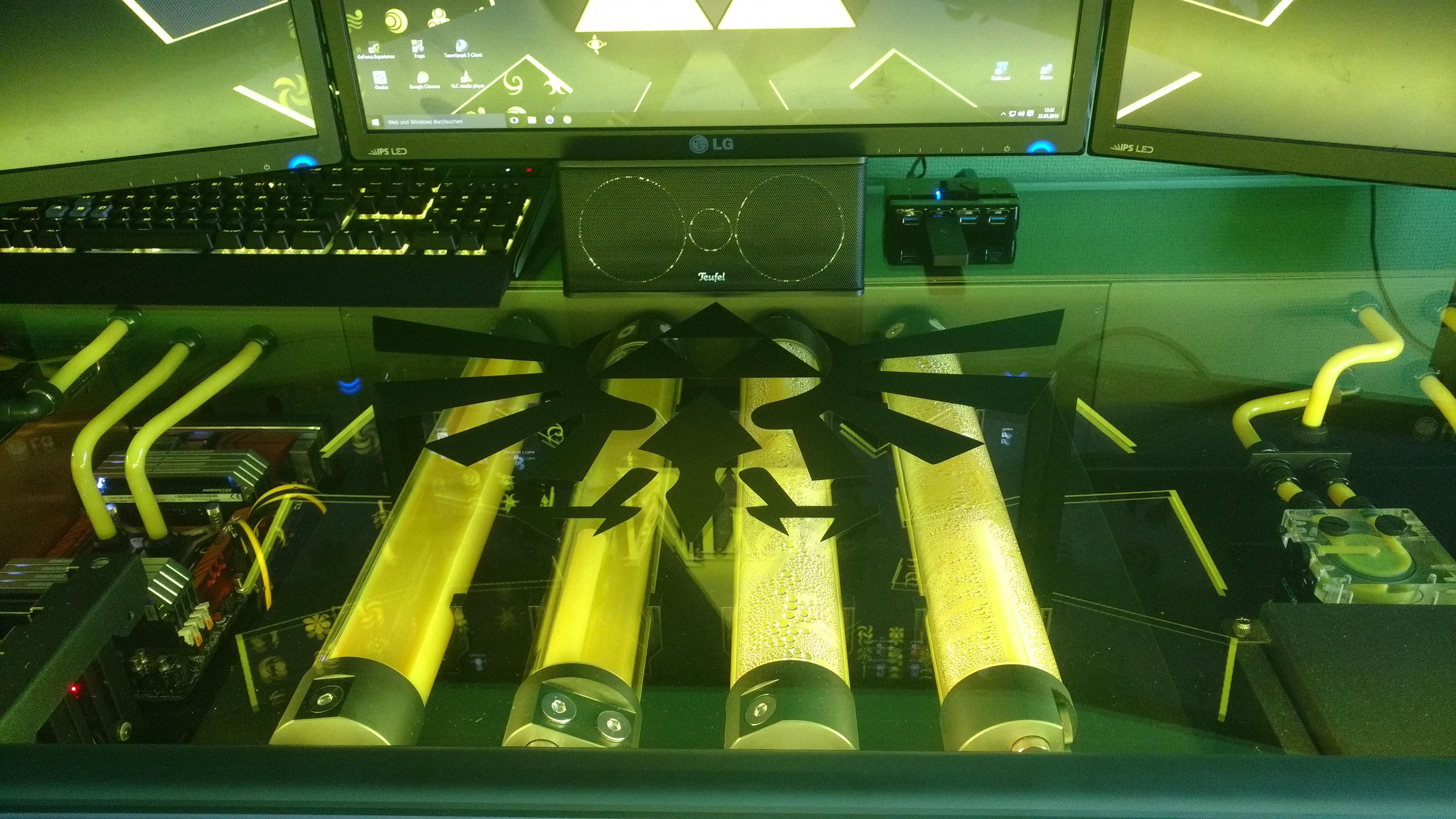

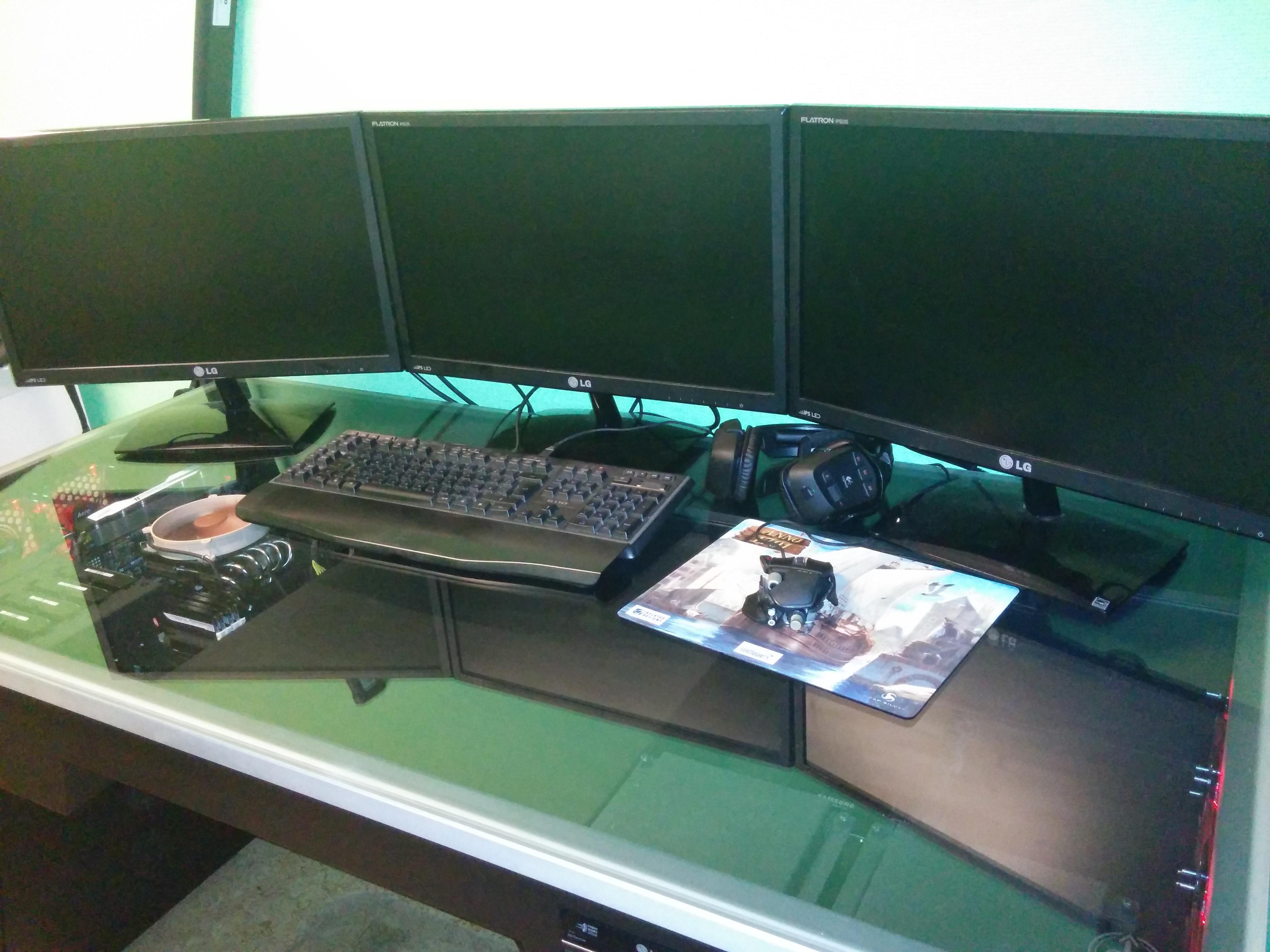

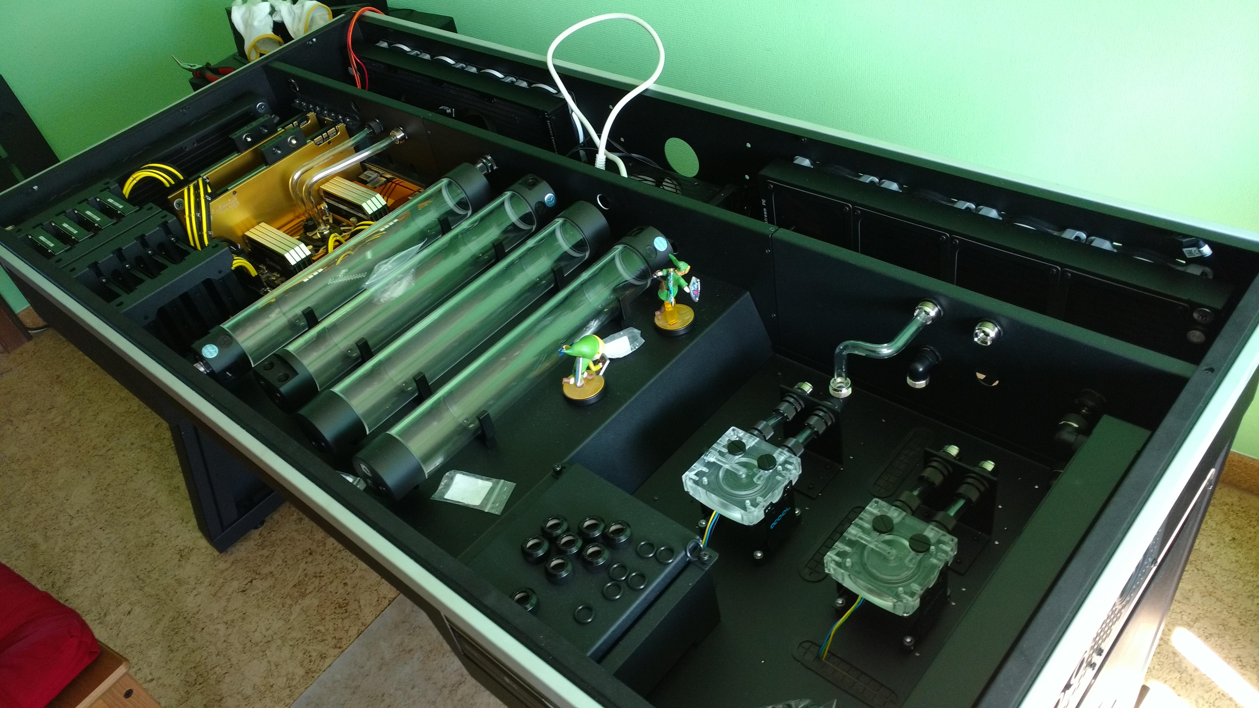

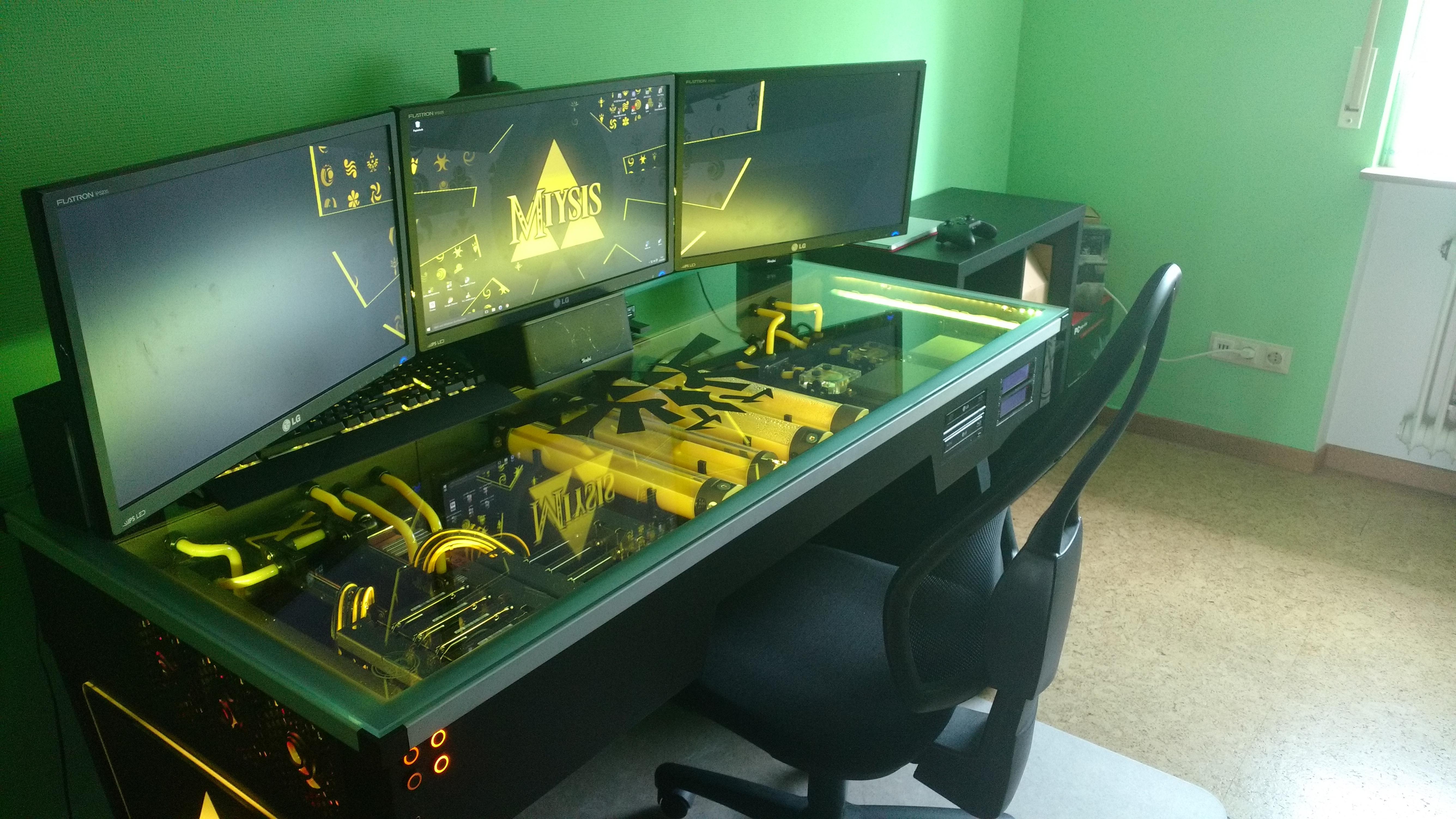

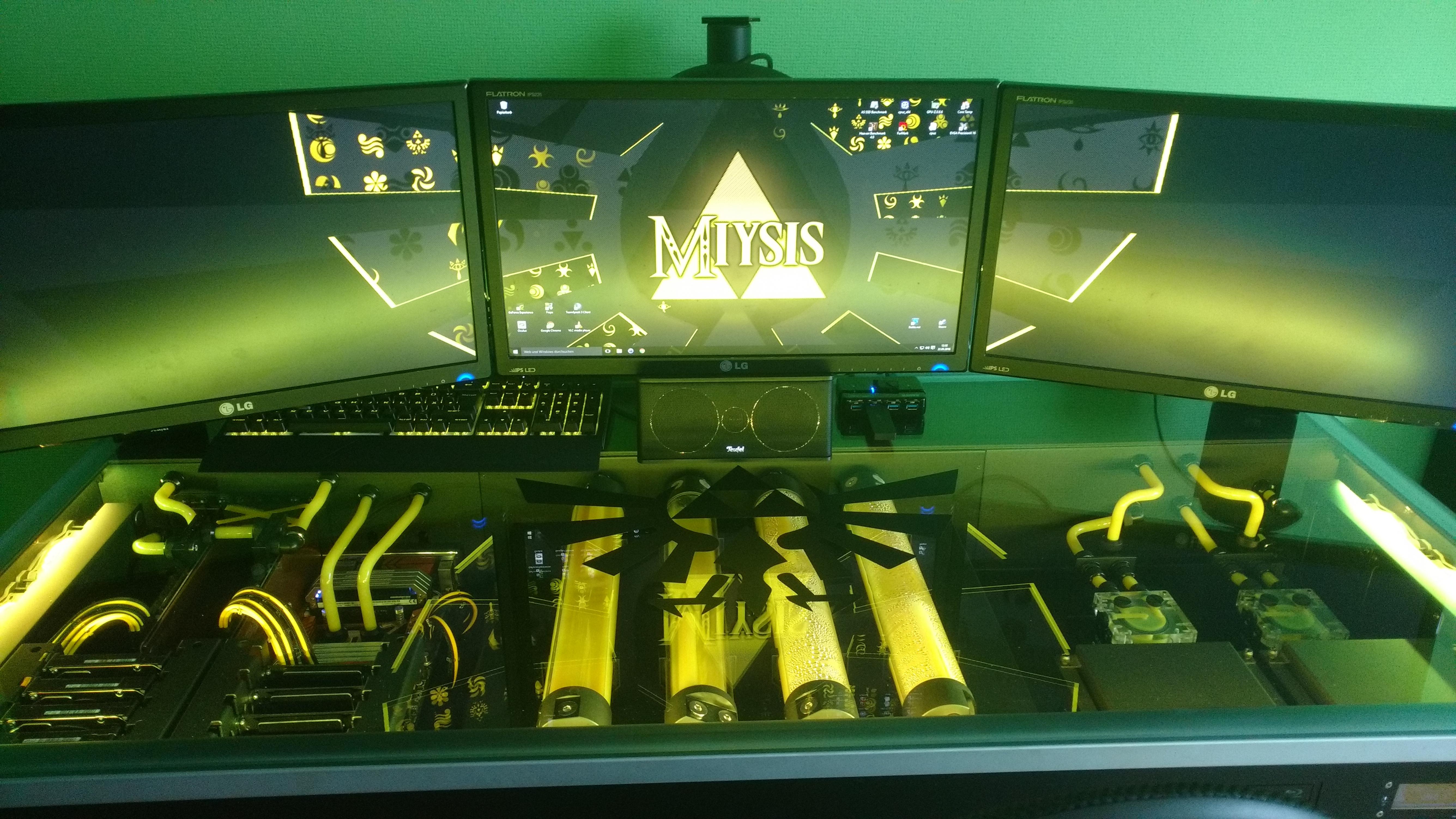

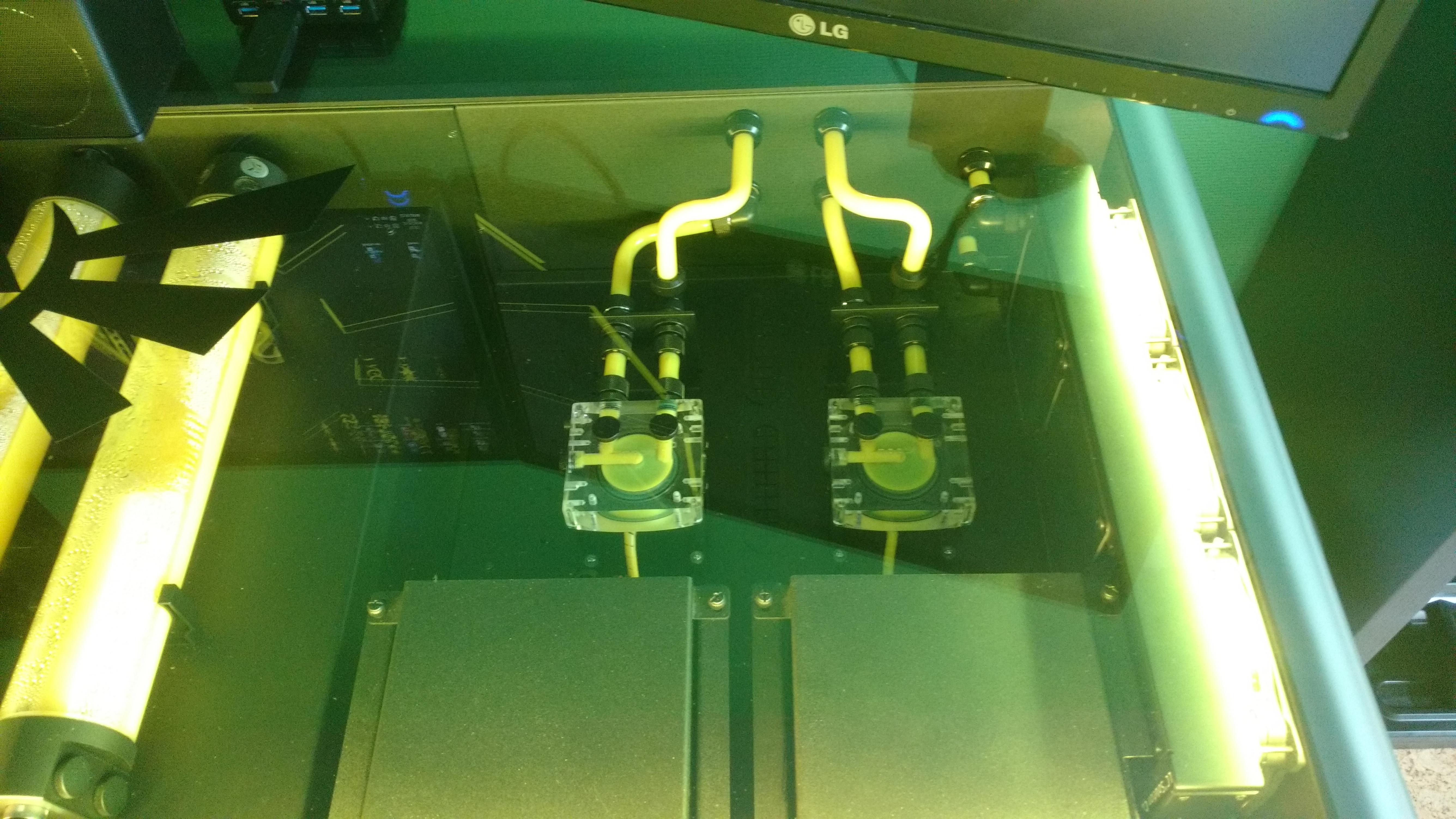

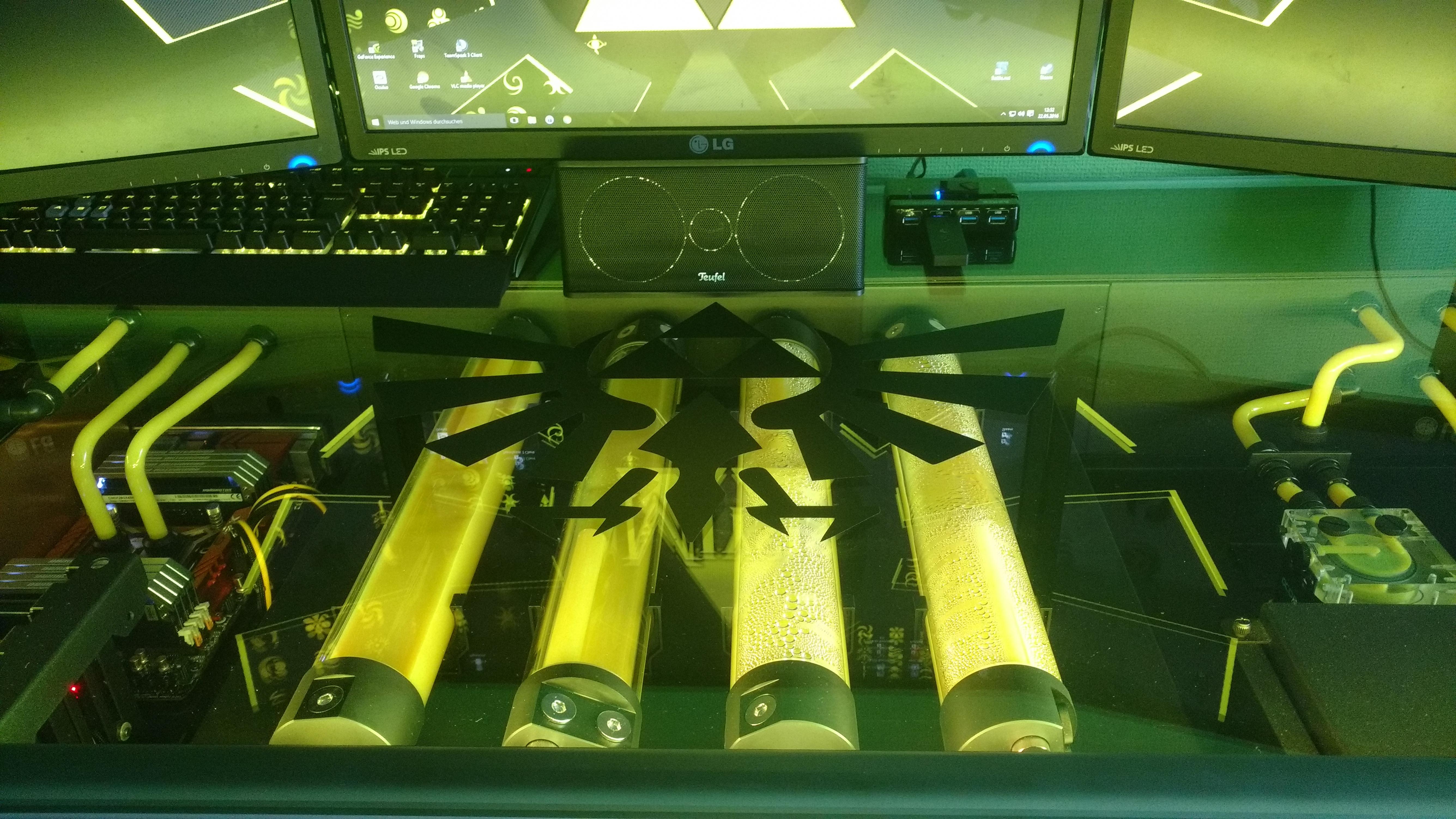

nach Anstrengend Wochenenden ist mein Projekt "Zelda Desk" zum großen Teilen beendet. Es fehlen nur noch einige kleine Verbesserungen und optische Anpassungen die ich jedoch erstmal hinten angestellt habe ;)

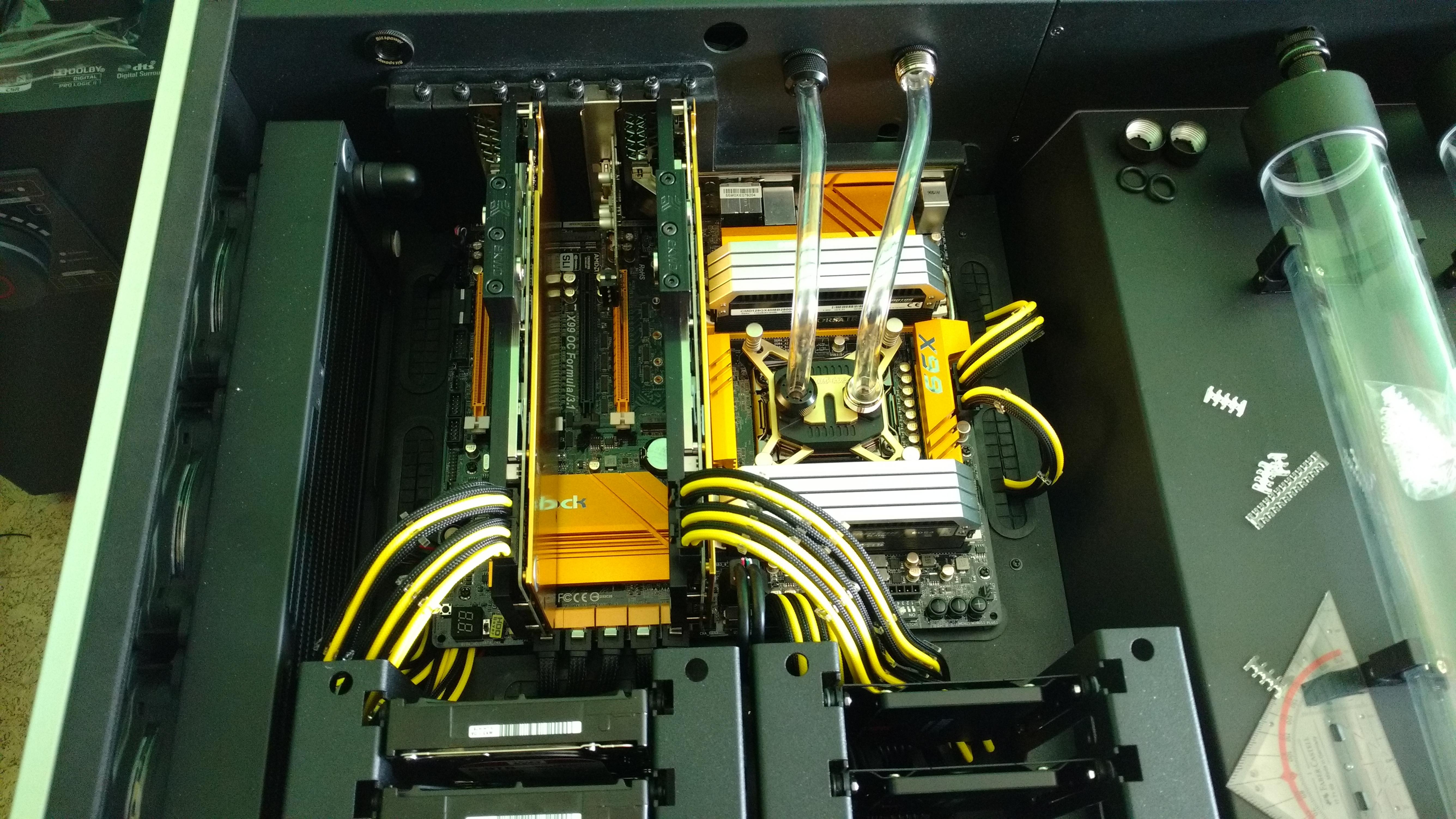

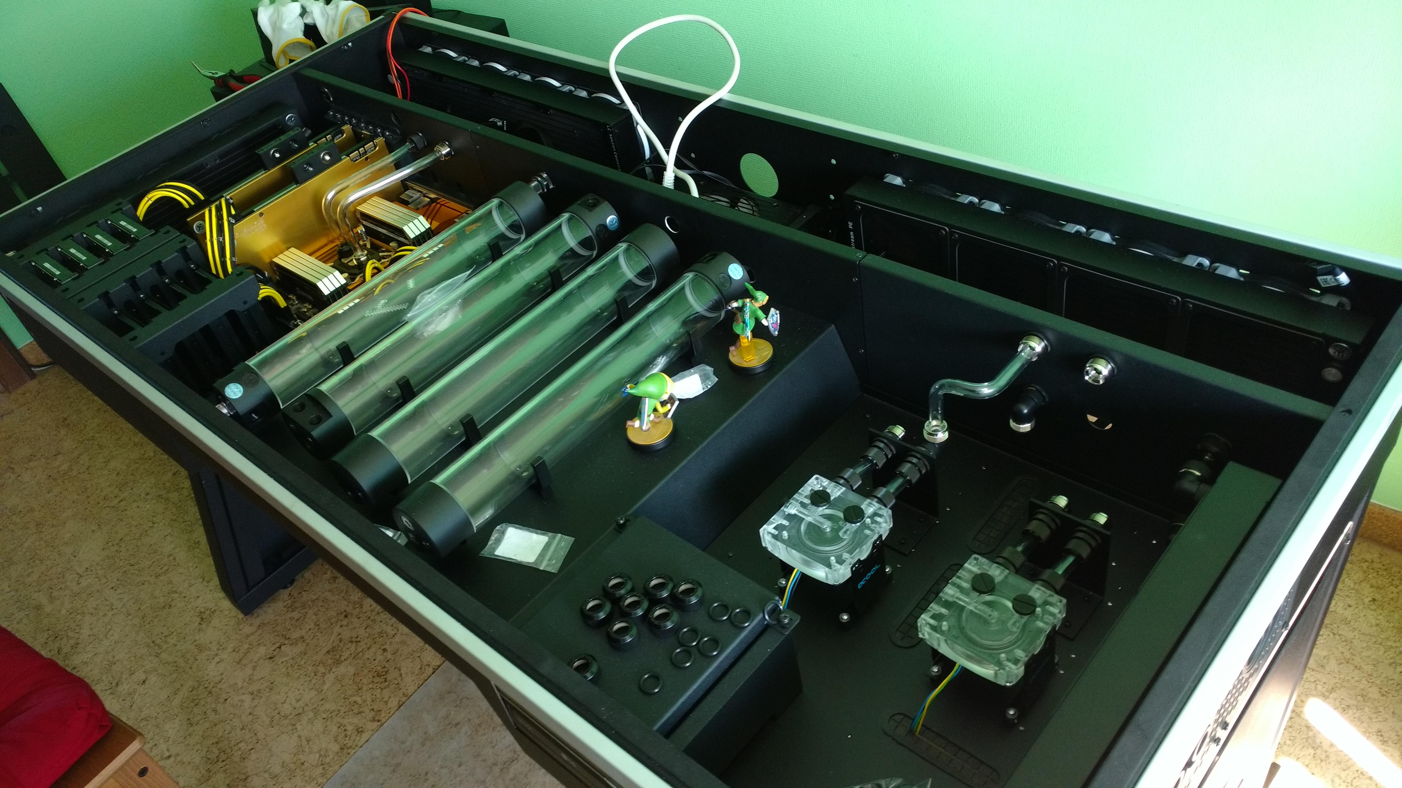

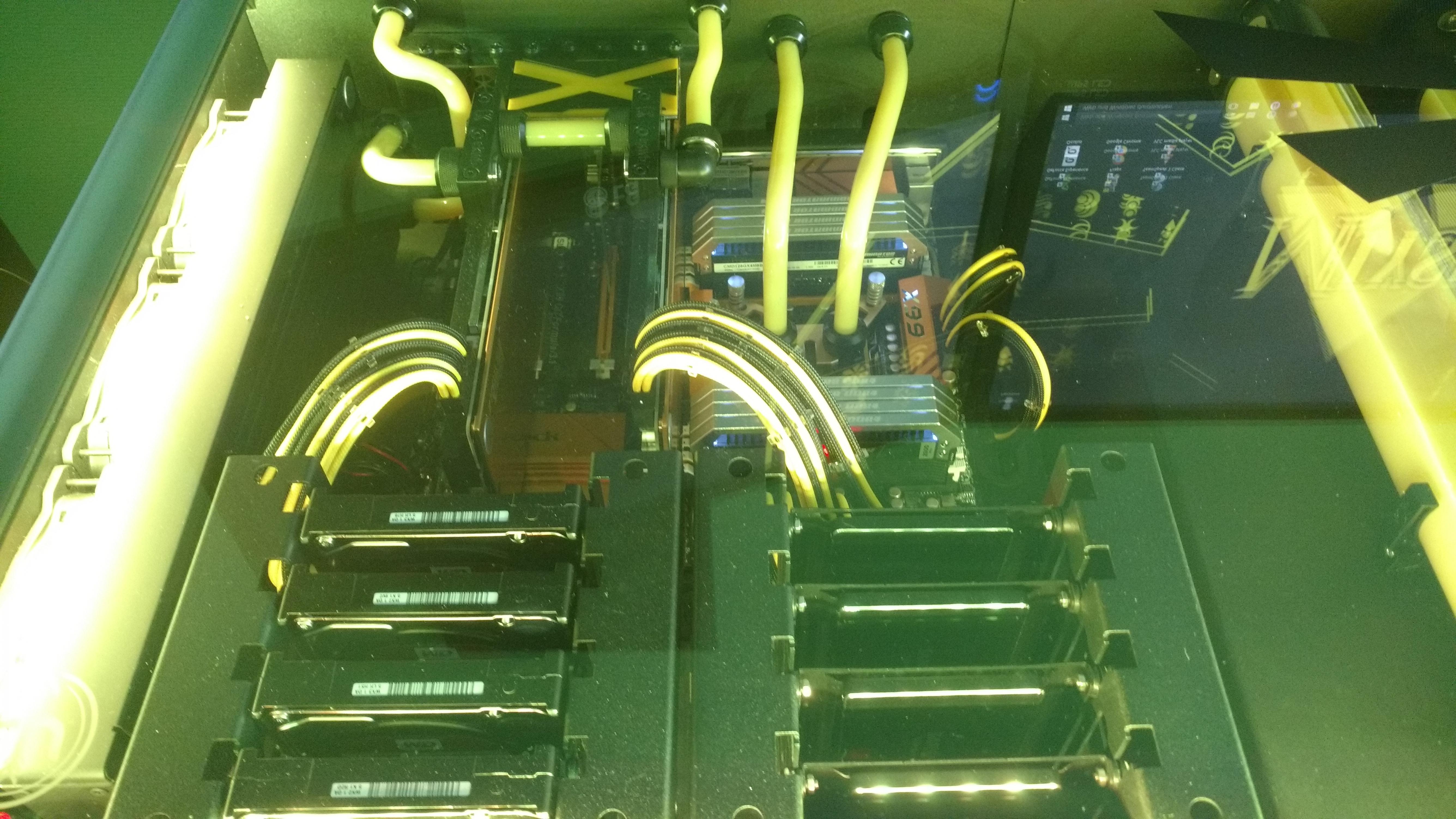

Hier erstmal einige Fotos des Projekts im aktuellen Zustand:
IMG_20160522_123212685.jpgIMG_20160522_123205954.jpgIMG_20160522_123221881.jpgIMG_20160522_123236308.jpgIMG_20160522_123314027.jpgIMG_20160522_123240595.jpgIMG_20160522_220812138.jpgIMG_20160522_220806566.jpg

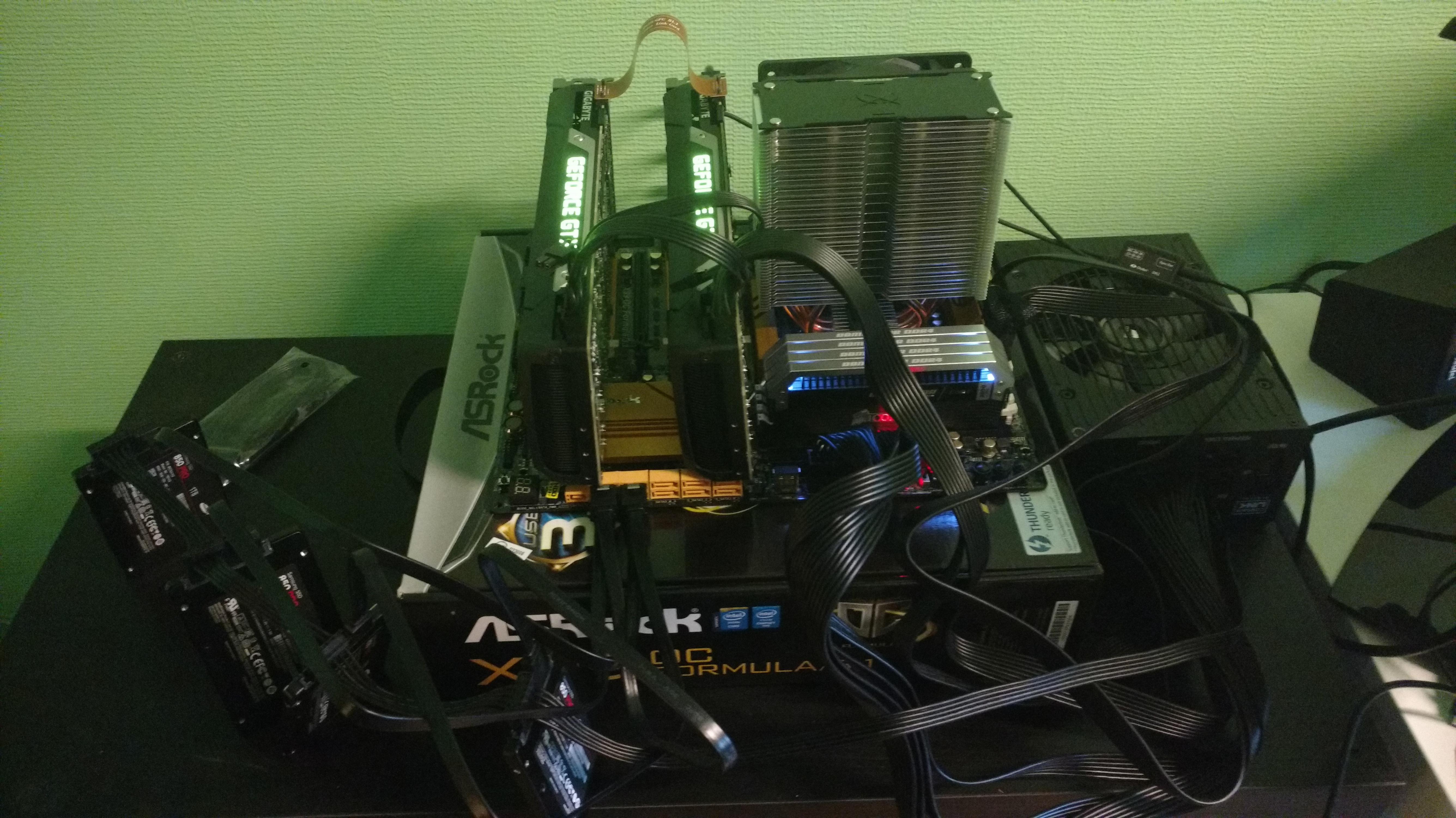

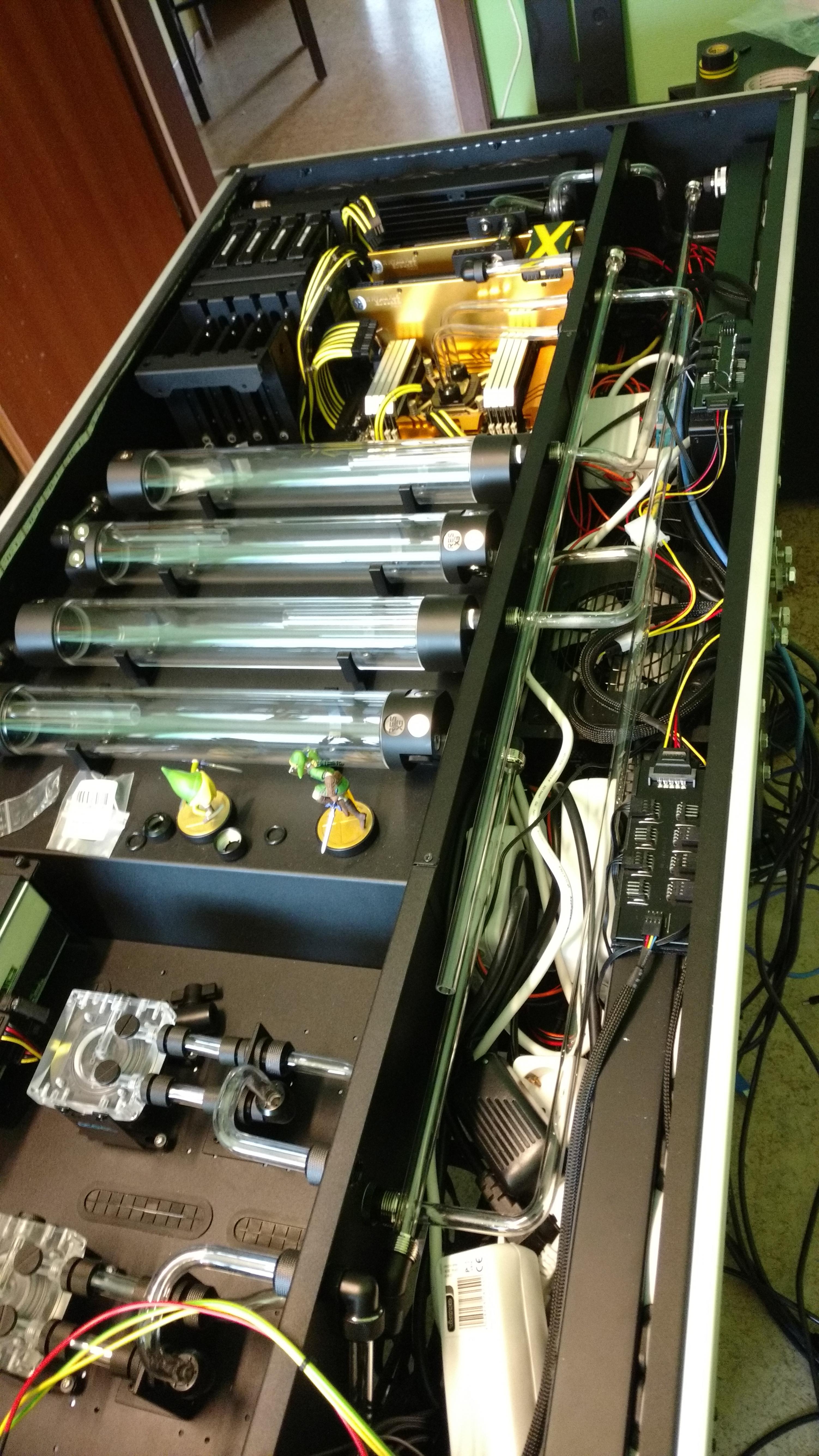

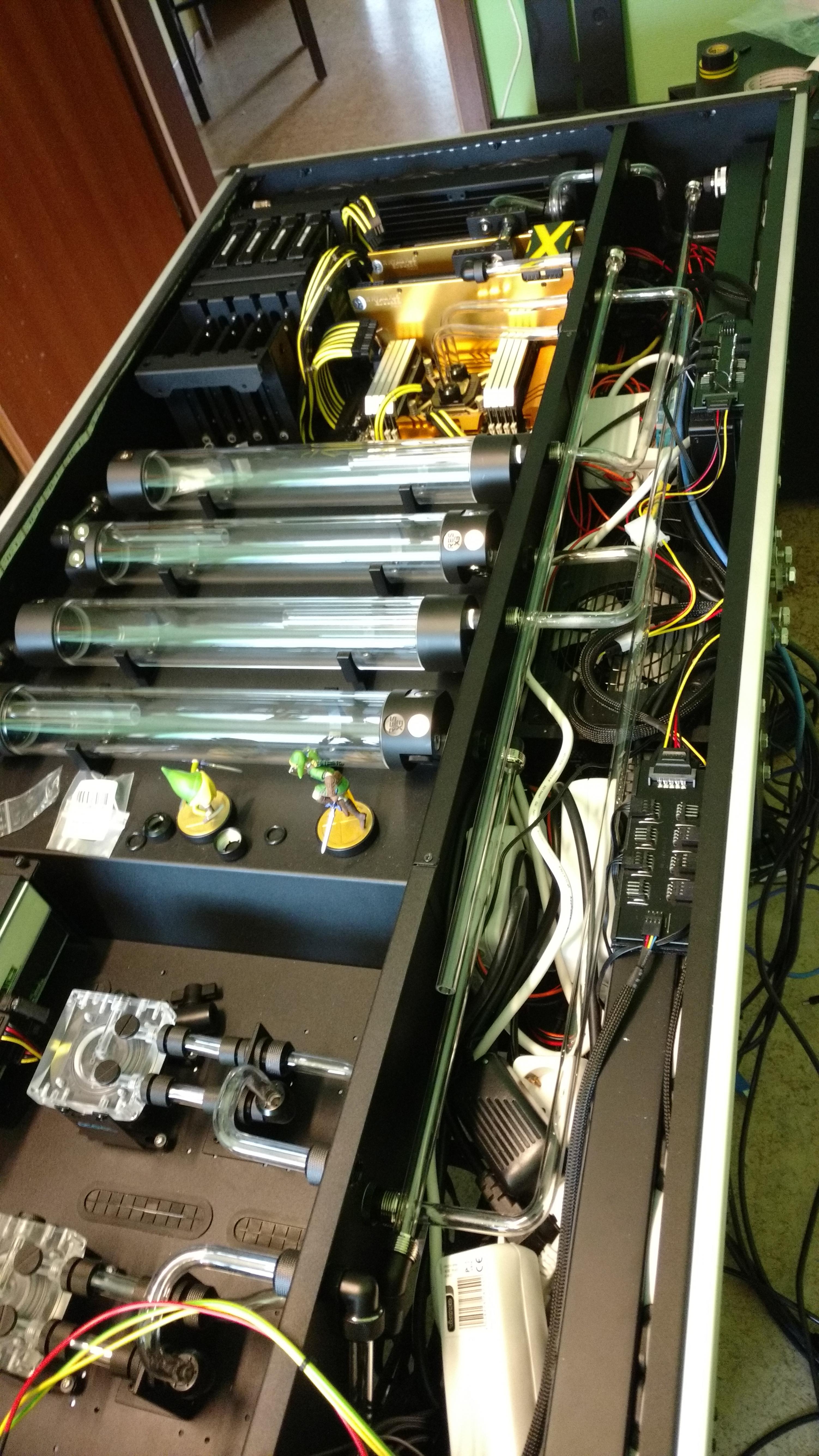

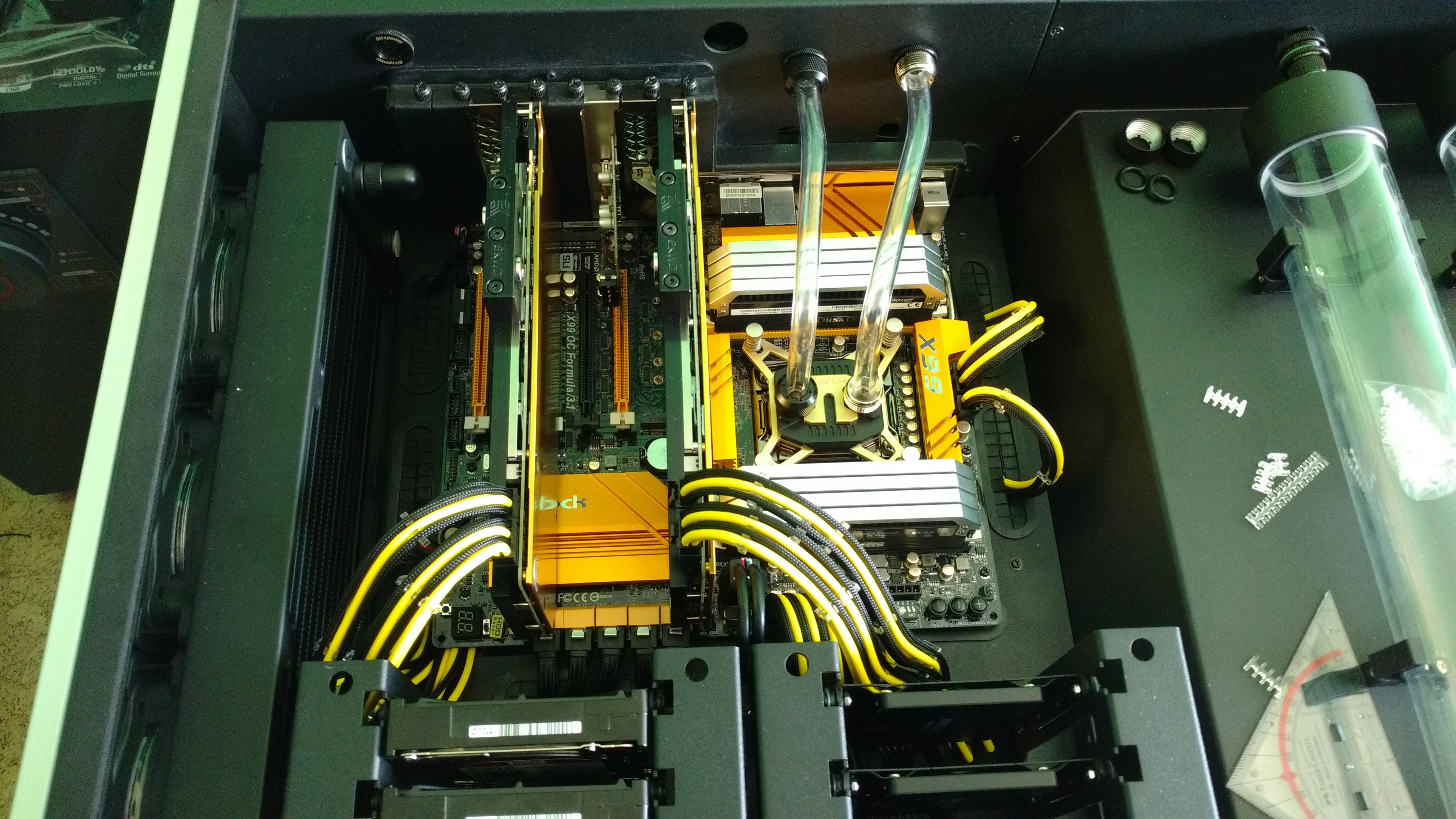

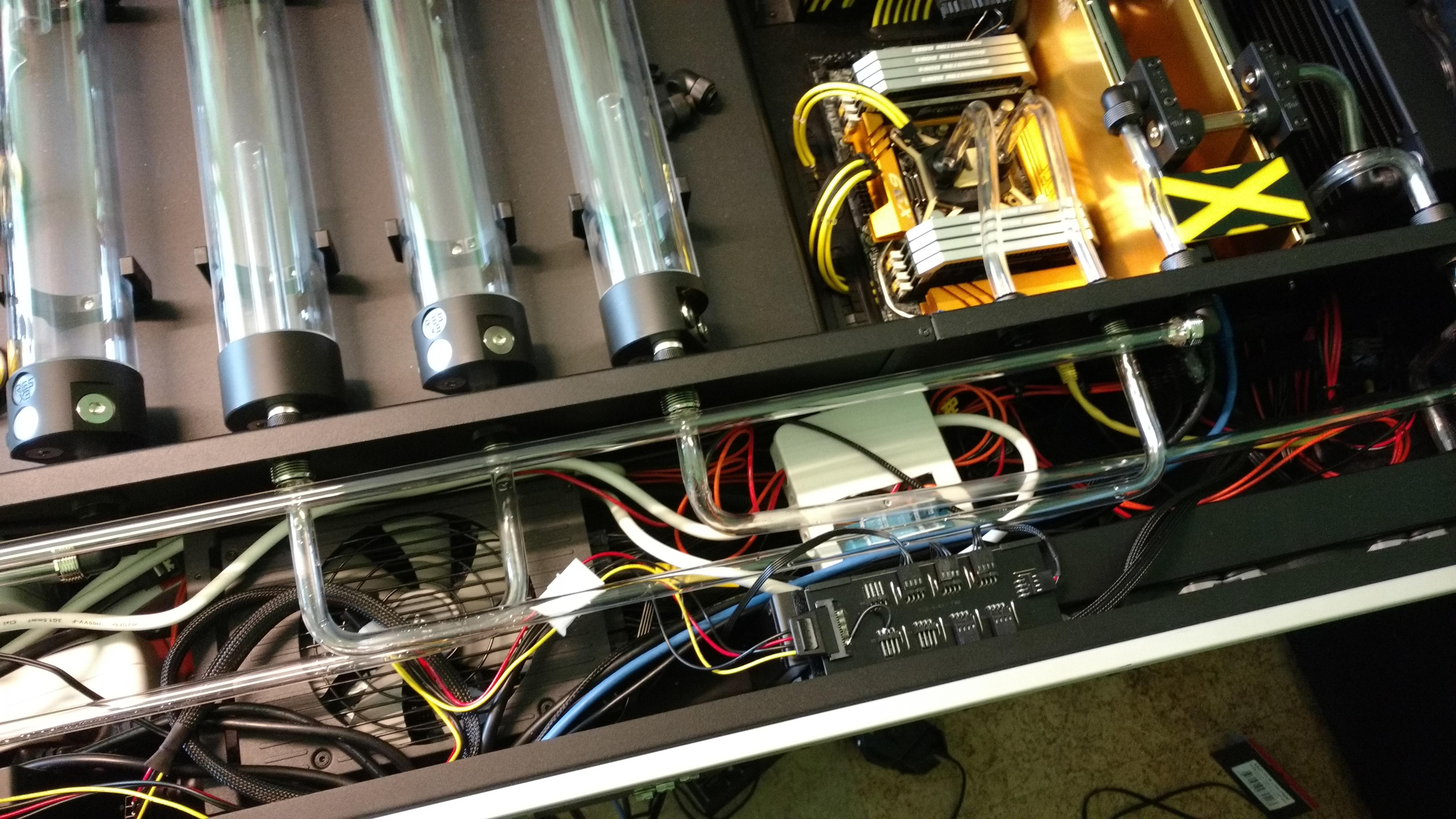

ein paar Fotos aus der Phase des Aufbaus:
IMG_20160514_150618684.jpgIMG_20160514_150609832.jpgIMG_20160508_102745682.jpgIMG_20160508_101452450.jpgIMG_20160429_200423451.jpg
Informationen zum System:
Aufgebaut ist das System mit 2 Wasserkreisläufen mit je einem 360 und einem 480er Radiator. Einer für den Prozessor und einer für die beiden Grafikkarten.
Die Wassertemperaturen bewegen sich unter Last bei ca. 30-32°C. Der Prozessor ist auf 4,0 Ghz übertaktet und die Grafikkarten laufen momentan bei ca. 1,4Ghz.

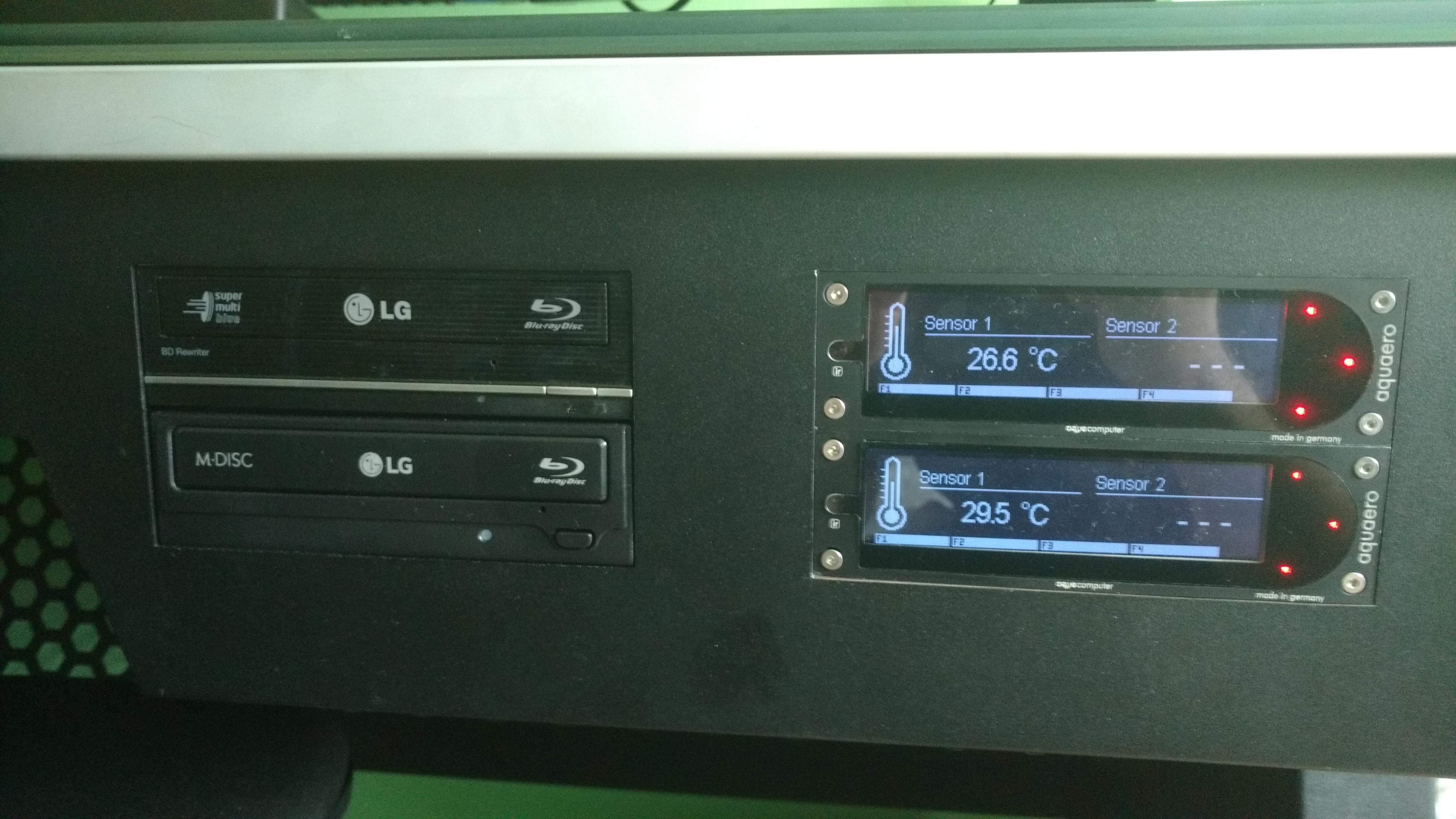

Die Lüftersteuerung übernimmt die Aquaero 6 Xt, diese wertet die Wassertemperatur aus und regelt die Lüfter. Beide Kreisläufe werden seperat gesteuert.
Die Pumpen wurden für eine Bessere Entkopplung auf Gummiabstandshalter gebaut. Zudem wurden die Pumpen nicht direkt mit den PETG Tubes verbunden. Dazwischen wurde ein Stück 13/10mm Schlauch eingesetzt um es den Pumpen zu ermöglichen sich zu bewegen.
Daten des Computersystems:
Core i7-5960X
128 GB Corsair Dominator DDR4 Speicher
Asrock X99 OC Formula/3.1
2x Gigabyte Titan X 12 GB
Corsair HX1200i Netzteil
V-Nand 950 Pro Samsung M.2 SSD 512 GB
4x Samsung 950 Pro SSD 1 TB
4x Western Digital Red 6 TB (Raid 5)
2x LG Bluray Brennner
Daten der Wasserkühlung:
EK-FC Titan X - Acetal + EK-FC Titan X Backplate - Gold
Anfitec Drei CPU Kühler (Messing)
4x EK-RES X3 400 Reservoir
2x EK-Coolstream PE 360 Radiator
2x EK-CoolStream PE 480 Radiator
Primochill Revolver SX Fittings Black
EK 90/45° Fitting Adapter Black
PETG Tubing Primochill
2x Laing DDC-Pumpe 12V DDC-1T Plus PWM + Alphacool Eisdecke Laing DDC Plexi Aufsatz V.2
2x Aquacomputer aquaero 6 XT USB Fan-Controller
2x Aquacomputer Durchflusssensor "high flow" G1/4
2x Phobya Thermosensor In-Line
EK Ekoolant Pastel Gelb Wasserzusatz
Nanoxia Gelb/Schwarz gesleeved Stromkabel
6x Thermaltake Riing RGB 120mm Lüfter
8x Corsair SP 120 PWM
An dieser Stelle möchte ich mich nochmals bei den Helfern bedanken die mich kräftig unterstützt haben den Tisch zu realisieren!
