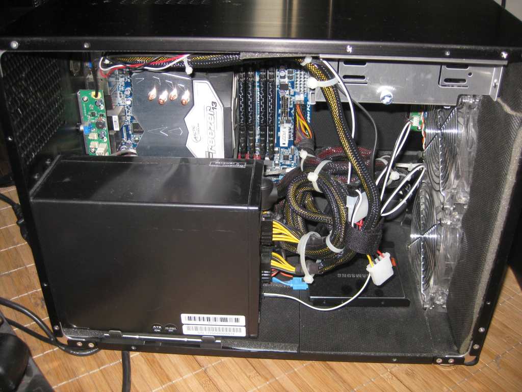

meine GTX 560 ist nun etwas betagt und daher spiele ich mit dem Gedanken mir eine neue Grafikkarte einzuabuen. Da nach Weihnachten vermutlich noch dieser Monitor hinzukommt (1440p-Auflösung), sollte ausreichend Leistung vorhanden sein.
http://geizhals.at/de/dell-ultrasharp-u2715h-210-adsz-a1187709.html
Außerdem kommt mir bei meinem Gehäuse die "geringe" Verlsutleistung der neuen GTX-Reihe entgegen.
Die Frage bleibt für mich dennoch, welche wäre am besten geeignet? Oder besser eine ganz andere Karte?
Diese hier wegen der kurzen Bauform:
http://geizhals.at/de/zotac-geforce-gtx-970-zt-90101-10p-a1167955.html
oder viellleicht diese, wegen des Lufttransports nach außen:
http://www.caseking.de/shop/catalog...96-MB-GDDR5::29332.html?campaign=psm/geizhals
Genutzt wird der Rechner vorwiegend für Windows und Foto-Bearbeitung / Archivierung aber auch einigen Spielen.
Im Moment habe ich insbesondere Probleme bei CoH-2 (Über Steam gekauft). Das Spiel stürzt trotz neuestem Nvidia-Treiber ständig ab. Die Einstellungen habe ich schon unter die Auto-Werte gesetzt, dennoch gibt es hier massive Probleme. Liegt das an der Leistung der Grafikkarte?
Vielen Dank!

Das Gehäuse ist kein mITX, sondern mATX. Von der Länge her sind noch gut 10 cm vorhanden. Die Laufwerkschächte habe ich ausgebaut für mehr Platz. Die aktuelle Karte ragt ja nichtmal über das Netzteil hinaus. Allerdings machen mir die Höhe und Dicke etwas sorgen.
Preislich wäre für mich allerdings auch bei ca.320-330€ Schluss. Das ist eigentlich schon mehr als ich wollte.
Dann käme wohl noch die Gigabyte in Betracht. Über dem Netzteil könnte ich zusätzlich noch einen 120er SilentWings 2 Lüfter anbringen, dann ist aber auch alles ausgeschöpft ;)
