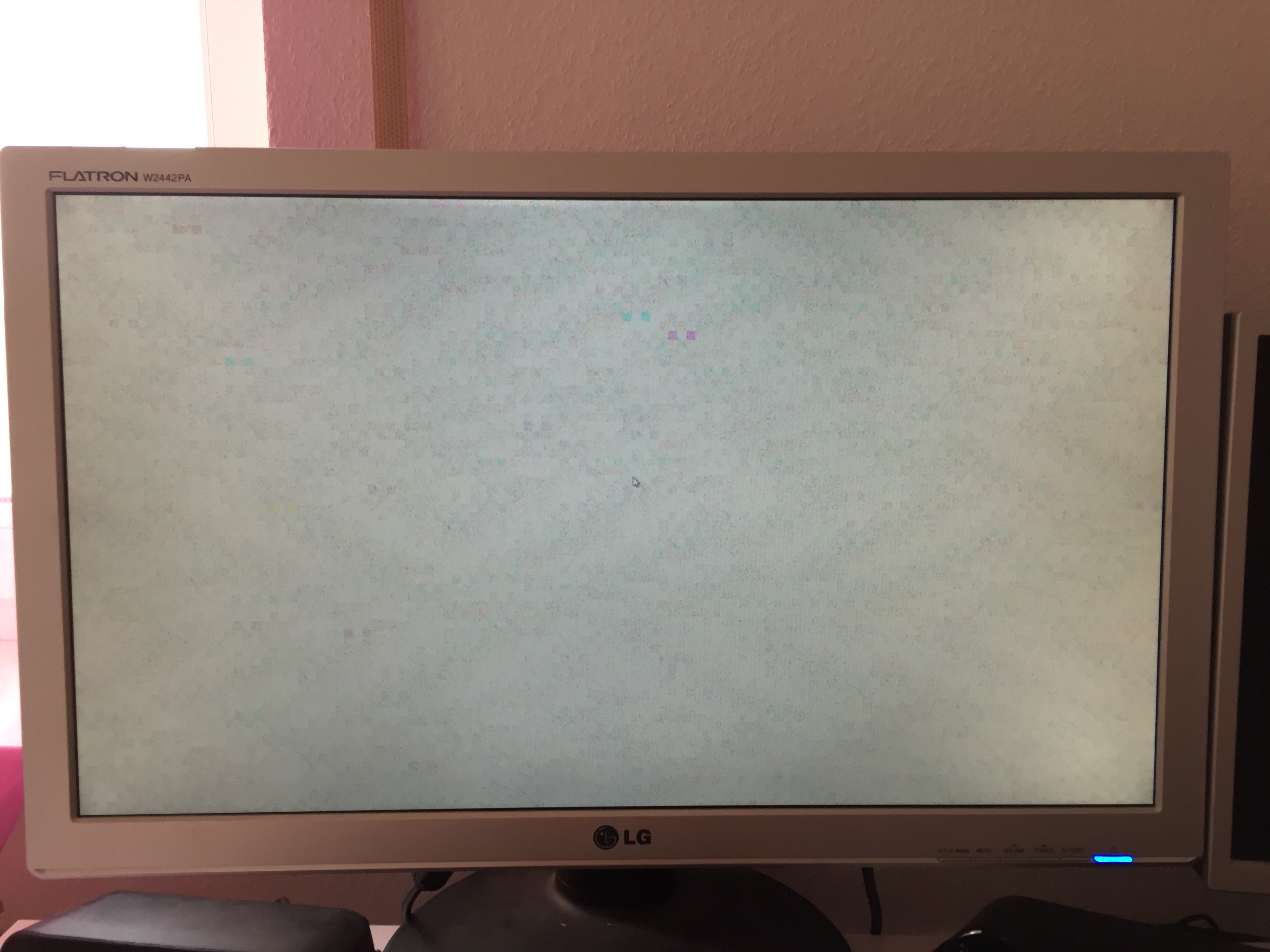

Ich habe genau das gleiche Problem mit der gleichen Grafikkarte.
Es flackert abwechselnd weiß mit Pixeln und schwarz.
Es sind zwei Monitore angeschlossen, einer per Displayport und einer per DVI, es blinken beide.
Im BIOS ist noch eine normale Bild, dann fängt es an zu flackern.
Netzteil ist eine Woche alt, da das alte kaputt ging.
Treiber sind auch aktuell.
Da die Maus auf dem Bild ordentlich dargestellt wird, liegt es wohl an Windows, wie schon geschrieben wurde...
