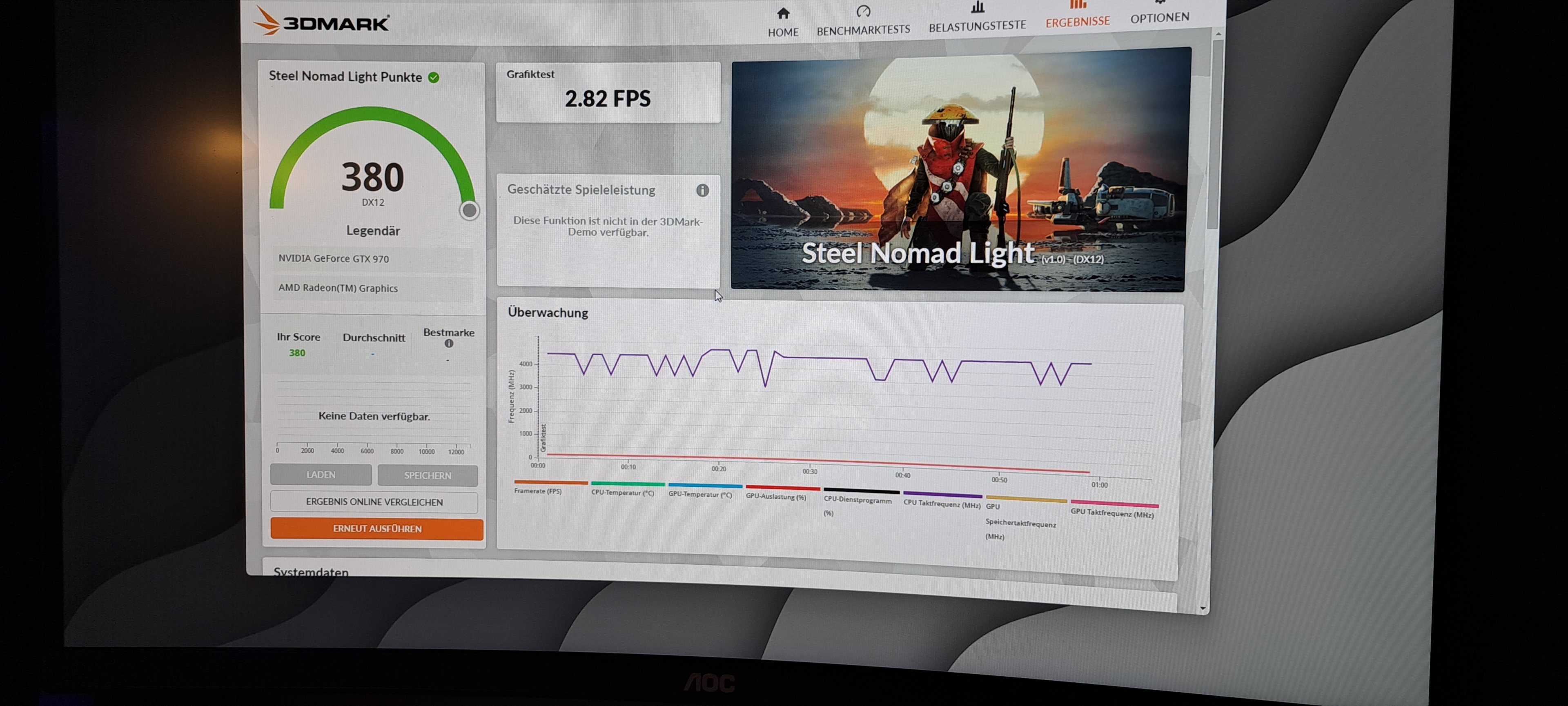

Ich habe auch gerade einen Bechmark in 3d Mark gemacht und gerade einmal 380 Punkte erreicht.DaysShadow schrieb:@WeisheitsTroll
Dann bekäme er doch gar kein Bild mehr?
@Daniel18383 Mal den MSI Afterburner installiert und geschaut, ob deine Karte unter Last überhaupt hochtaktet?
Auf welcher Auflösung versuchst du die Spiele denn eigentlich? Nicht, dass gleich so 7680x2160 (Ultrawide Dual 4K) kommt oder so...![]()
Und die Auflösung meines Monitors ist aktuell auf HD eingestellt

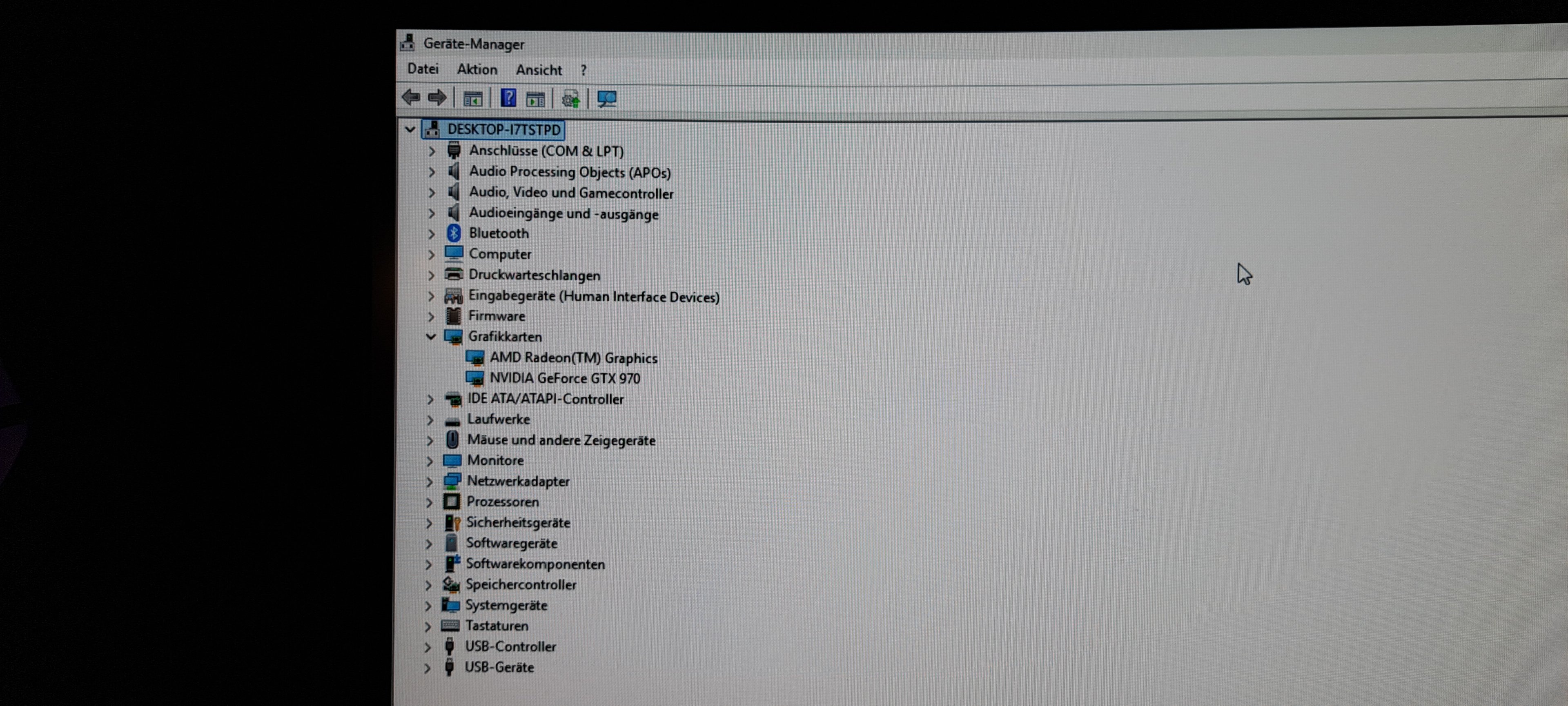

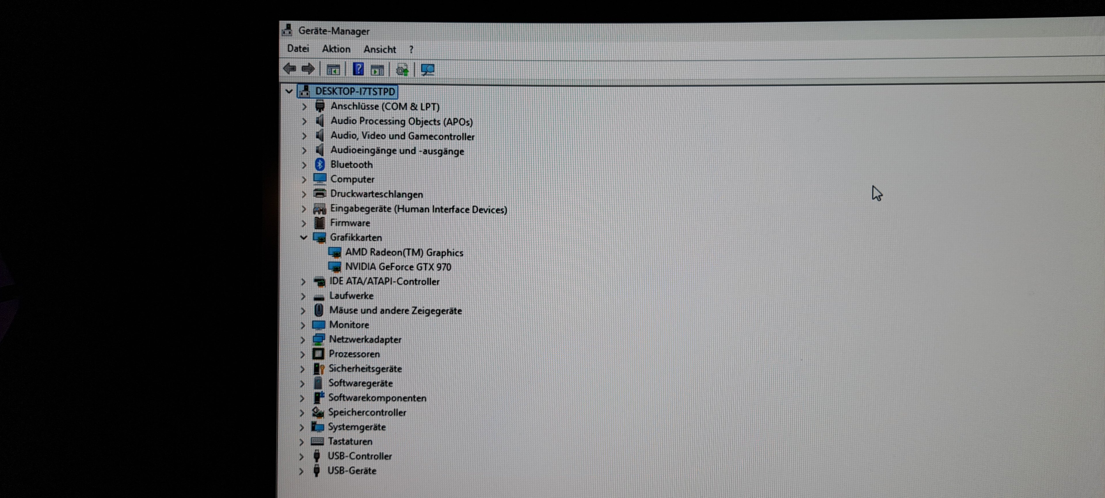

Zeige mal einen vollständigen Screenshot vom Gerätemanager.

Klar hier,redjack1000 schrieb:Zeige mal einen vollständigen Screenshot vom Gerätemanager.

redjack1000
Fleet Admiral
- März 2022
- 18.274
Ok das passt.

Wäre hilfreicher gewesen du hättest einfach kurz den Afterburner installiert, ein beliebiges forderndes Spiel gestartet und dann das Verhalten der Taktraten beobachtet und ggf. hier gepostet. Was haste jetzt vom 3DMark? Du wusstest doch bereits dass deine Karte nicht richtig arbeitet…Daniel18383 schrieb:Ich habe auch gerade einen Bechmark in 3d Mark gemacht und gerade einmal 380 Punkte erreicht.
Theoretisch sollte man im Graphen bei 3DMark auch die Taktraten und Auslastung der GPU sehen, aber da ist ja alles nur eine Linie. Sicher dass der richtige Treiber drauf ist?
Was ist HD für dich? Full HD mit 1920x1080 oder tatsächlich HD mit 1280x720? Nicht dass es hier einen großen Unterschied machen würde, aber man sollte möglichst genau sein mit den Angaben.Daniel18383 schrieb:ist aktuell auf HD eingestellt
Wow du bist so hilfreich, hätte wenn und aber. Der TE hat gerade diese Grafikkarte und würde gerne wissen warum sie nicht macht was sie sollte. Aber ja, mega hilfreich jemanden hinterher zu kommen mit „Ich hätte ja aber…“.psy187 schrieb:Und anstatt einer GTX 970 wäre ich auf eine gebrauchte 1070 oder höher gegangen, eine AMD 6700 XT kostet gebraucht ja auch nicht mehr viel.
Und vor allem „ich hab ja editiert“ 😂 also stimmts doch, den Eingangspost überhaupt nicht erst komplett gelesen sondern lieber gleich in die Tasten gehauen.
Da arbeitet auch keine GPU, jedenfalls keine funktionierende 970, sollte etwa das Zehnfache an Punkten sein.Daniel18383 schrieb:ich habe auch gerade einen Bechmark in 3d Mark gemacht und gerade einmal 380 Punkte erreicht.
Check erst mal die Grafikkarte, wenn da wirklich dein unbekannter Monitor angeschlossen ist.
GPU-Z runterladen, Datenblatt posten, Rendertest aktivieren(blaues Fragezeichen) und laufen lassen, nochmal Datenblatt posten, dann zu den Sensoren wechseln, screenshot posten(von allen Sensoren).

Laut dem Artikel von der CB
https://www.computerbase.de/artikel/grafikkarten/3dmark-steel-nomad-benchmark.88643/
Erreicht eine 970 541 Punkte.
Eventuell wird die 970 zu heiß, hat ja schon paar Jahre auf den Buckel.

Mach mal ein Screenshot von GPUz und lass das mal nebenbei mit laufen während du ein benchmark laufen lässt, und direkt nach dem benchmark ein Screenshot der sensor Daten von GPUz machen und hier zeigen.
Sieht so aus, als wenn alles über die CPU eigene grafikeinheit läuft, oder die gtx irgendwo massiv drosselt... Das würde man mit GPUz dann auch sehen

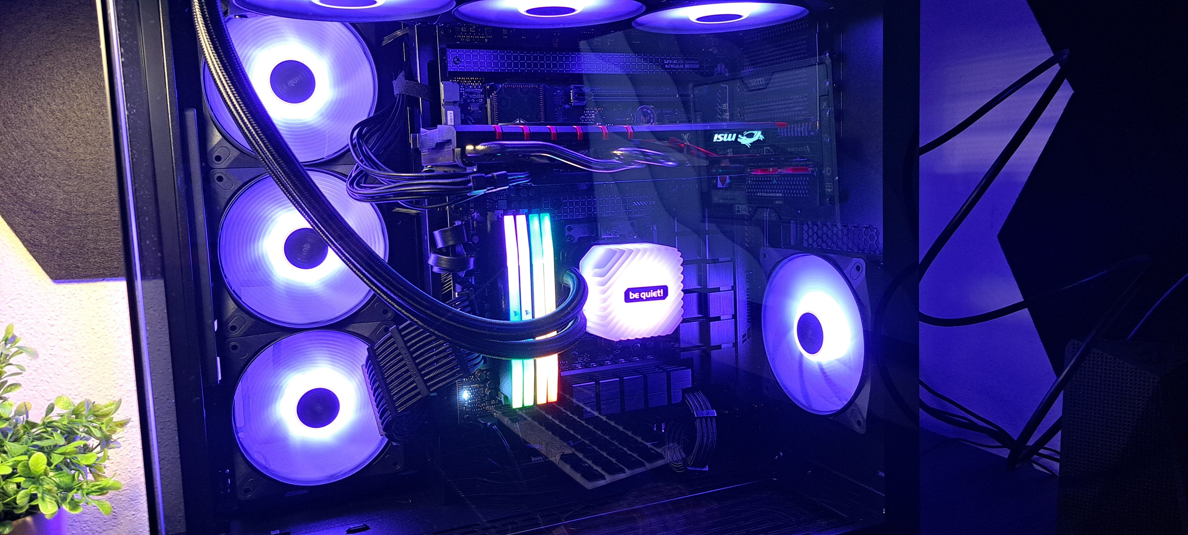

wuselsurfer
Admiral
- Juni 2019
- 9.752
Alle Lüfter saugen nur die Warmluft aus dem Gehäuse raus?
Wo kommt da kalte Kühlluft rein?
Die Pumpe ist der höchste Punkt im Wasserkreislauf der CPU?
Weshalb?
Welche Temperaturen hat der PC:
https://www.hwinfo.com/
Ansicht: Sensors, mit Pfeilen links unten erweiterbar.
Welche Einstellungen hat der PC (Register "Überblick" in HWInfo) ?
Weshalb?

steht der rechner kopfüber? ich verstehe das gepostete Foto des innenlebens nicht.
