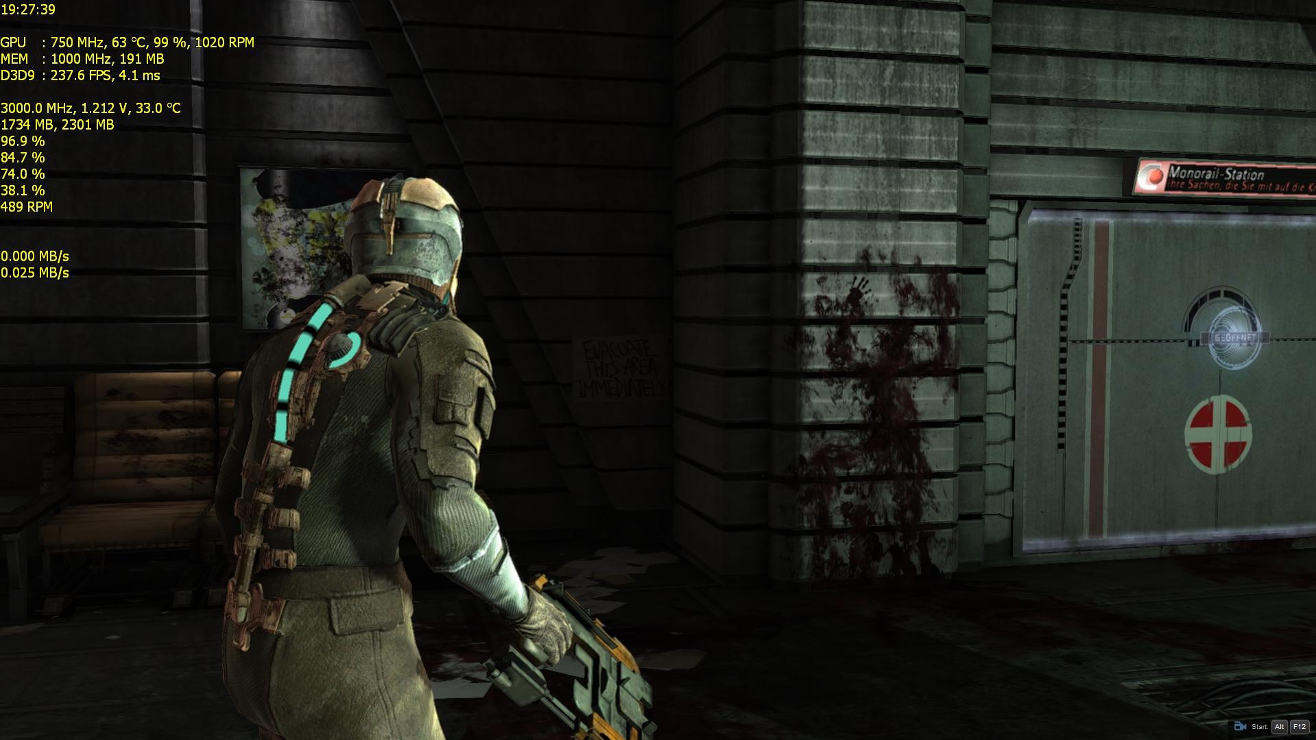

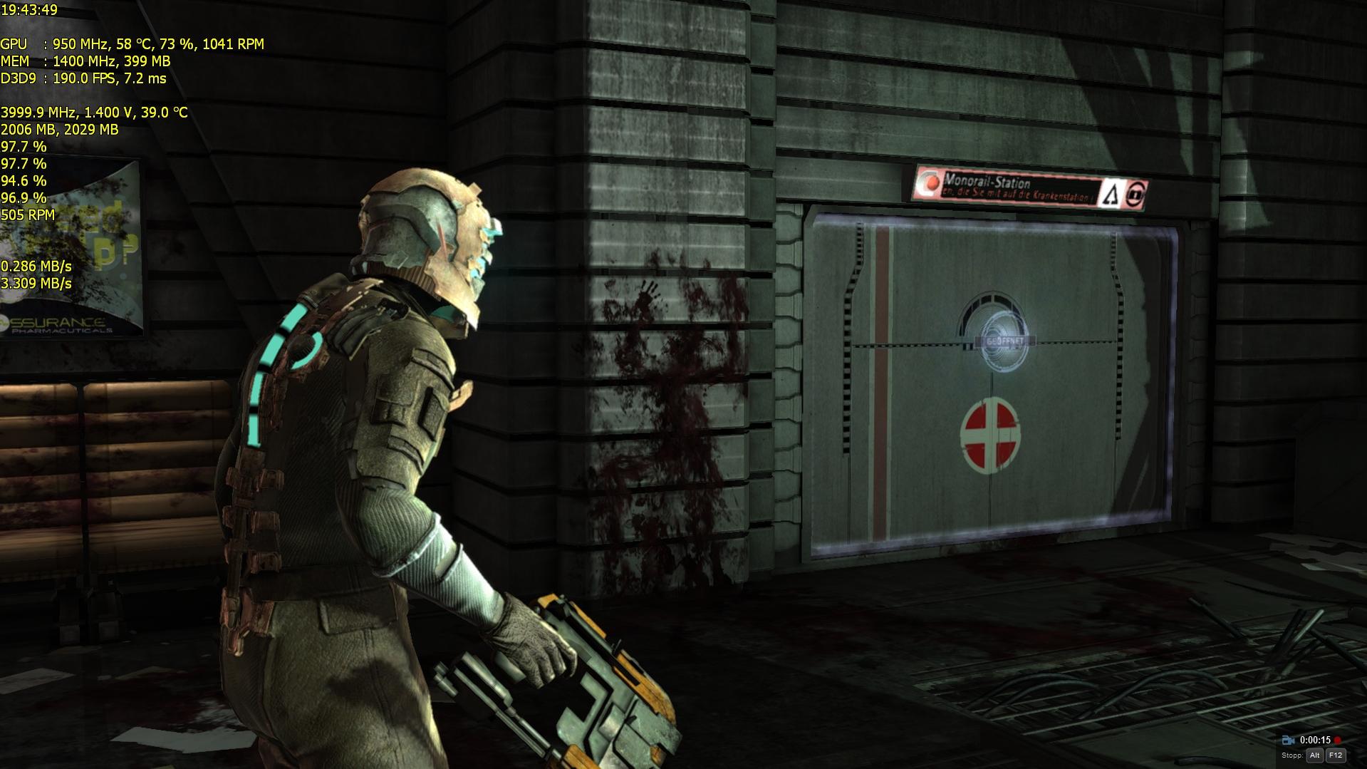

Noch mal ein paar Beispiele.
Hier begrenzt klar die Graka.

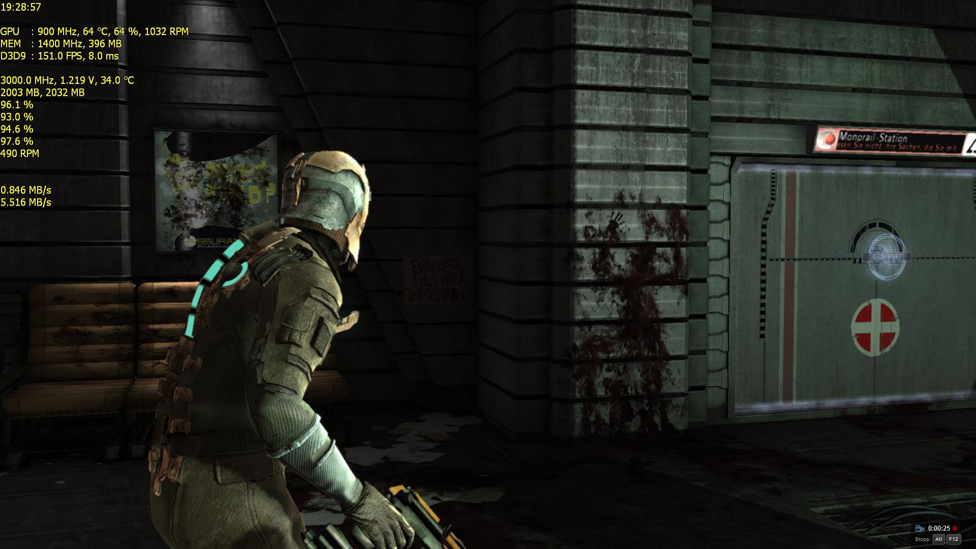

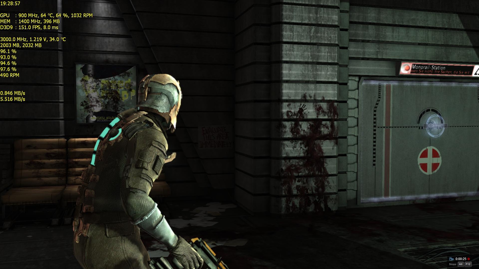

Hier durch die Aufnahme die CPU.

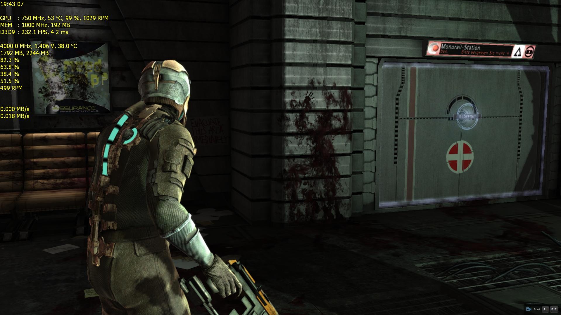

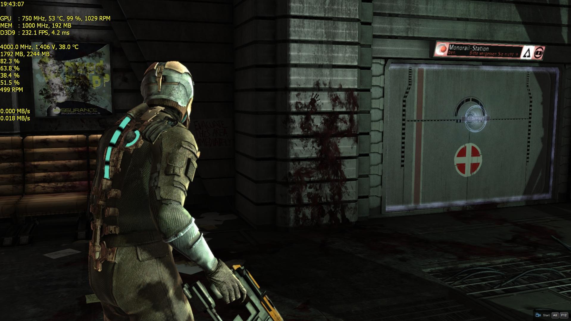

Hier bring Übertakten oder ne Schnellere CPU nix.

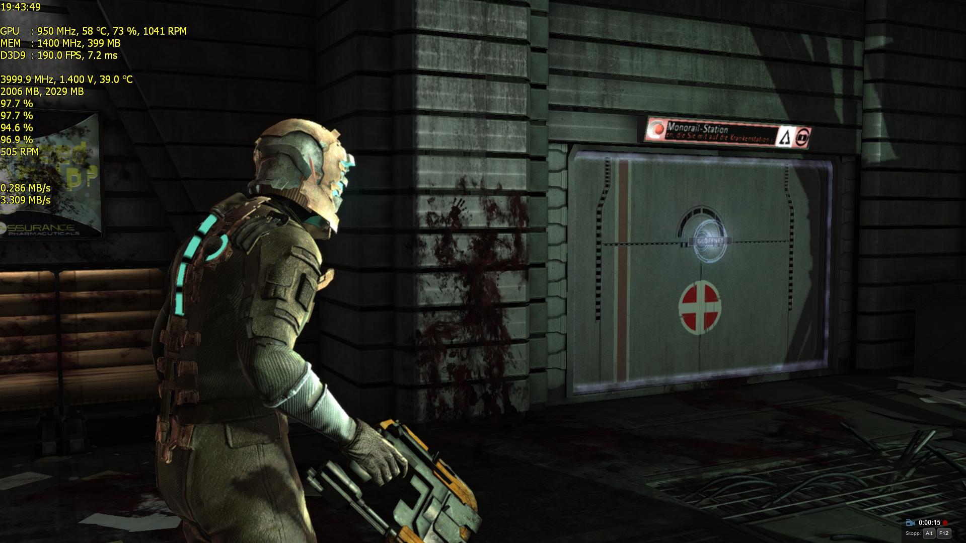

Wenn du jetzt mit Bild 2 vergleicht bring Übertakten oder ne andere CPU wieder etwas.
ABER auch NUR wenn die CPU nicht ausgebremst wird durch langsamen Ram oder zu hohen Temperaturen seitens der CPU oder dem Mainboard.
Grafikkarte ist hier eine R9 270 und die CPU ein Athlon 750k.
