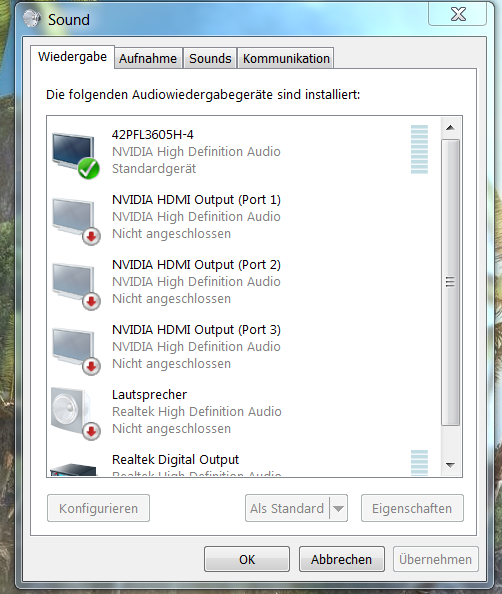

Ich habe unter windows tonstörungen, verzerren , knistern und verkürzte ton längen, der ton wird nur halb wiedergegeben z.B.
Aufbau: 970 per hdmi zum avr und von dort per hdmi weiter zum tv
Wenn ich ein spiel starte, habe ich in diesem spiel kein ton, egal welches spiel...
Nvidia High Definition Sound ist als Standard wiedergabe gerät eingestellt, neuster Nvidia treiber ist auch installiert.
Zusammenfasssung, unter windows tonstörungen und in spielen keinen ton
kann es sein damit der soundchip defekt ist von der 970, fals sie einen hat ?
hoffe jemand hier kann mir helfen
hast du einfach mal das HDMI-Kabel getauscht gegen ein hochwertiges?
auf dem HDMI kabel steht inakustik... das war damals nicht das billigste hdmi kabel...
und nein habe ich noch nicht, mit meiner freundins R9 280X funktioniert ja alles problemlos
ja das werden wohl die 3 DP ports von der 970 sein... Ich möchte ja auch den angeschlossenen hdmi port nutzen der auf standard gesetzt ist... das ist der ausgang zu meinem pioneer verstärker, sollte soweit auch alles okay sein
ich kann treiber aktualisieren wie ich möchte, windows7 wurde auch schon neu installiert... habe mir extra ein anderes mainboard gekauft um festzustellen damit das problem weiterhin bestehen bleibt... das alte msi mainboard hattte die grafikkartre nicht mehr erkannt usw usw

es kann doch langsam nur noch irgendwetws mit der grafikkarte zu tun haben oder ?
es bleibt immer noch die einfachste Möglichkeit: Einfach mal ein anderes Kabel anstecken
ist es möglich wenn das kabel defekt ist damit es kein ton in spielen bei der 970 macht aber bei der R9 280X ALLES reibungslos funktioniert... das halte ich ehrlich gesagt für sehr unwahrscheinlich
auch wenn ich den kompletten pc meiner freundin an das kabel anklemme funktioniert alles, bei meinem telekom receiver funktioniert es auch, grade versucht... also das kabel kann es nicht sein
es kann doch langsam nur noch die 970 ein ding weg haben. onboard sound per realtek am kopfhörer funktionier auch auf anhieb.
es muss irgendein defekt mit der tonausgabe der 970 sein oder etwas was damit zusammen hängt
andere nvidia treiber helfen auch nicht, immer dass gleiche problem

so ich habe es dir zu liebe jetzt mal versucht...
mein pc am schlafzimmer TV angeschlossen... pc gestartet, ton über den tv eingestellt, neustart des pc...
pc fährt hoch, bei dieser tollen windows 7 willkomens melody knacken knistern und habe ton länge... spiel gestartet und siehe da, kein mukks kein einzieges piepen und nichts
sag mir jetzt bitte nicht damit dieses hdmi kabel oder tv auch defekt ist
trotzdem bedanke ich mich schon mal für deine hilfe ;)
Ich habe grade eine DVI zu HDMI adapter an die 970 angeschlossen und damit alles verbunden... Gleiches Problem
Könnte man eventuell auch die Lösung in betracht ziehen das das spiel nicht den richtigen Audio Ausgang ansteuert ?
Weil bei den meisten aktuellen spielen kann man in den Audio/Sound Einstellungen auch auswählen welcher Audio Ausgang genommen werden soll für das Sound Signal...dann währe es klar das in Game kein Sound kommt!

Und nur aus neugier warum ist der Digital Output vom Realtek Chip aktiv wenn du so oder so auf Hdmi den Ton weiterleitest an den AVR ?
Weiterer Nachtrag
Und wenn Ton übertragen wird aber irrgend wie nicht richtig funktioniert dann könnte es auch eine Zuhohe Sampling Rate sein die an den AVR geschickt wird .
@rg88 wie ich das mache ? in dem ich ein DVI adapter in die grafikkarte stecke und dort wiederum mit einem hdmi kabel verbinde ;) schon kommt auch ton, dass ist kein voodoo...
@officeee naja :D
@ Shandriano das ist möglich ja aber nicht bei diesem spiel und es betrifft ja alle spiele, nicht nur ein bestimmtes
schon mal versucht mit dem DVI ton voodoo ??? so ein unsinn ;) hören sagen oder was?
dies war an einem anderem tv mit anderem HDMI kabel, dass richtige gerät ist als standard... alle anderen sonnst immer deaktiviert
ja im windows kommt ton, verzerrt mit knistern usw...
ist im standard modus 16bit 48000hz (DVD Qualität)
