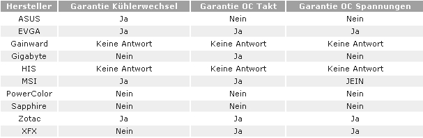

Die MSI ist doch schon ordentlich übertaktet. Ich würde erst übertakten wenn du wirklich noch extra Power benötigst. Bis du die aber wirklich brauchst ist noch etwas hin ;). Meines wissens nach müsste zudem auch die Garantie verfallen da du ja änderungen an der Hardware vornimmst.
richtig bei oc ist die garantie weg.
da hättest du dir eine evga kaufen sollen für OC.
Da sagte MSI aber was anderes zu HT4U ;)
Grafikkartenhersteller zur Thematik Garantieverlust beim Wechsel des Kühlers oder Übertakten
