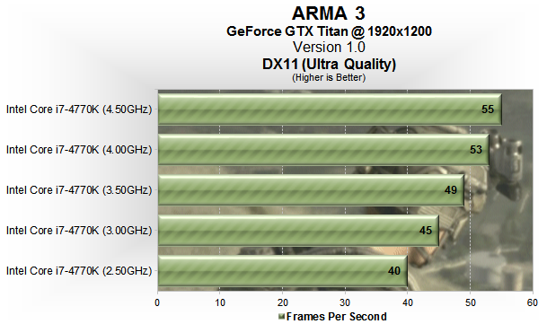

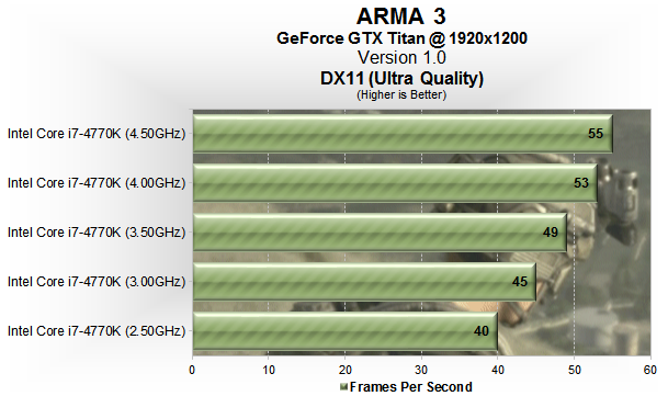

Für Arma3 ist es ratsam die CPU auf 4-4,5Ghz zu übertakten.

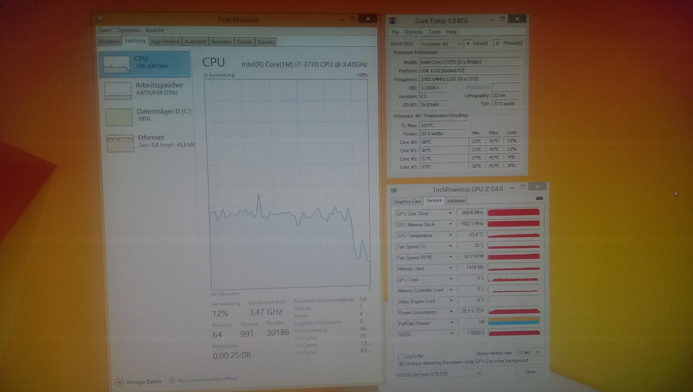

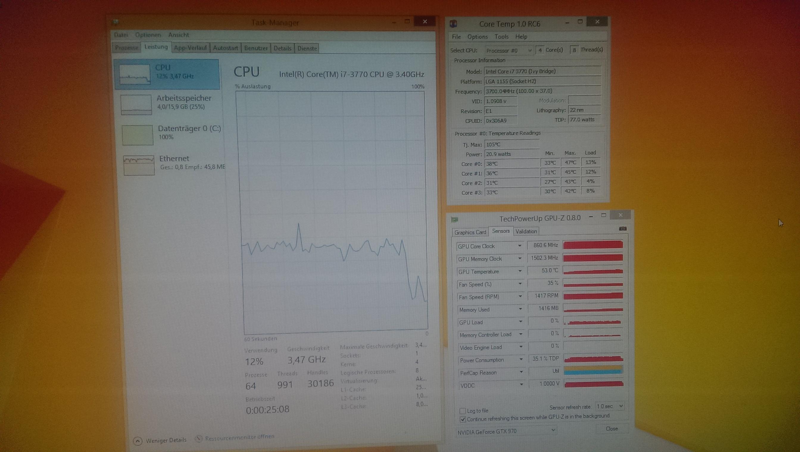

Die Temperaturen, Spannungen und Frequenzen von CPU/GPU und Board wären hilfreich zu wissen um zu sehen ob etwas überhitzt und/oder heruntertaktet. Vlt ist auch iiiirgendwas falsch eingestellt? Power target zb?
Beobachte (siehe Link in meiner Signatur)
IMAG0435.jpg Hier alle cpu gpu temperatur und wie die takten. Vielleicht sagt euch das was :(

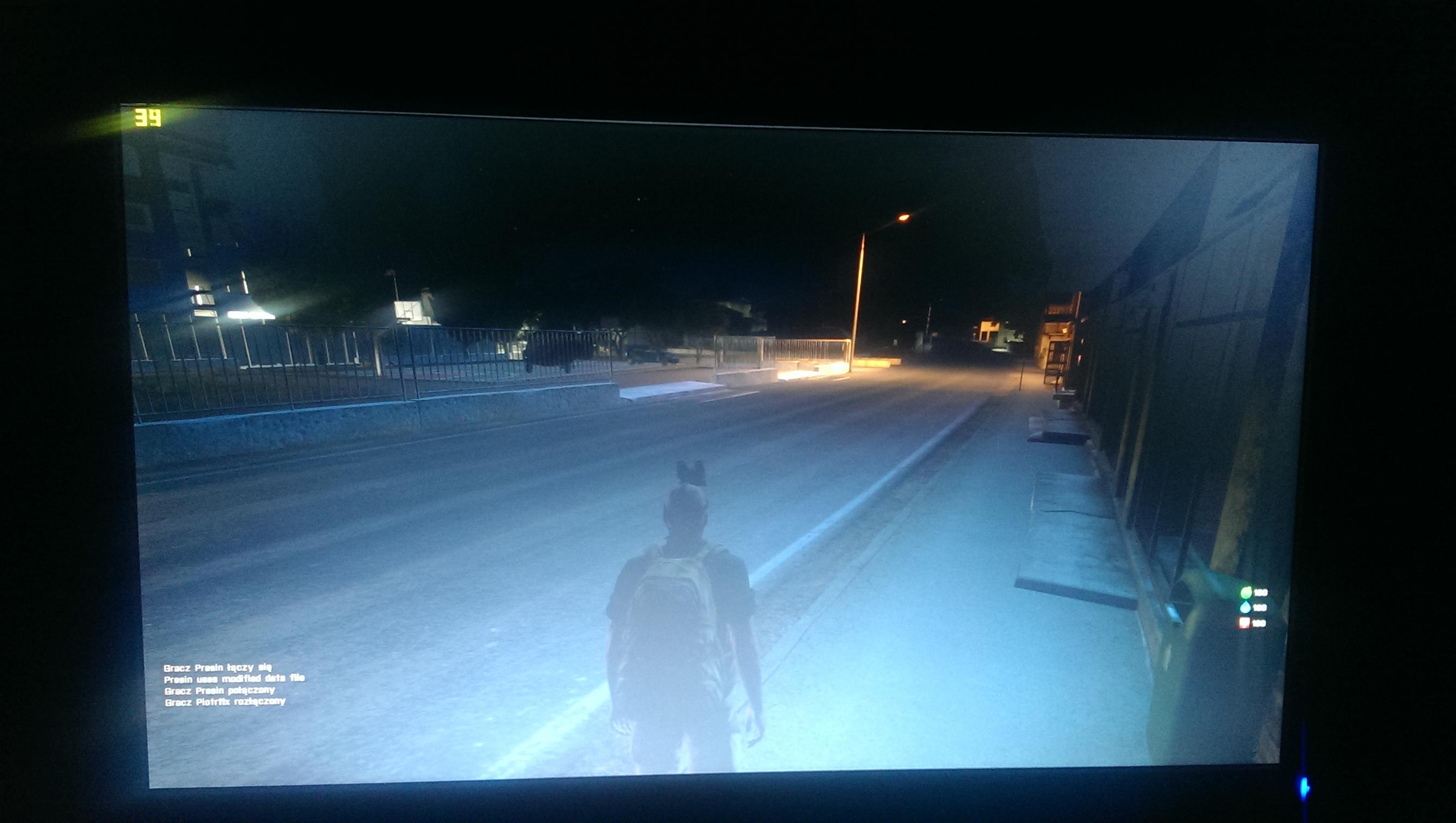

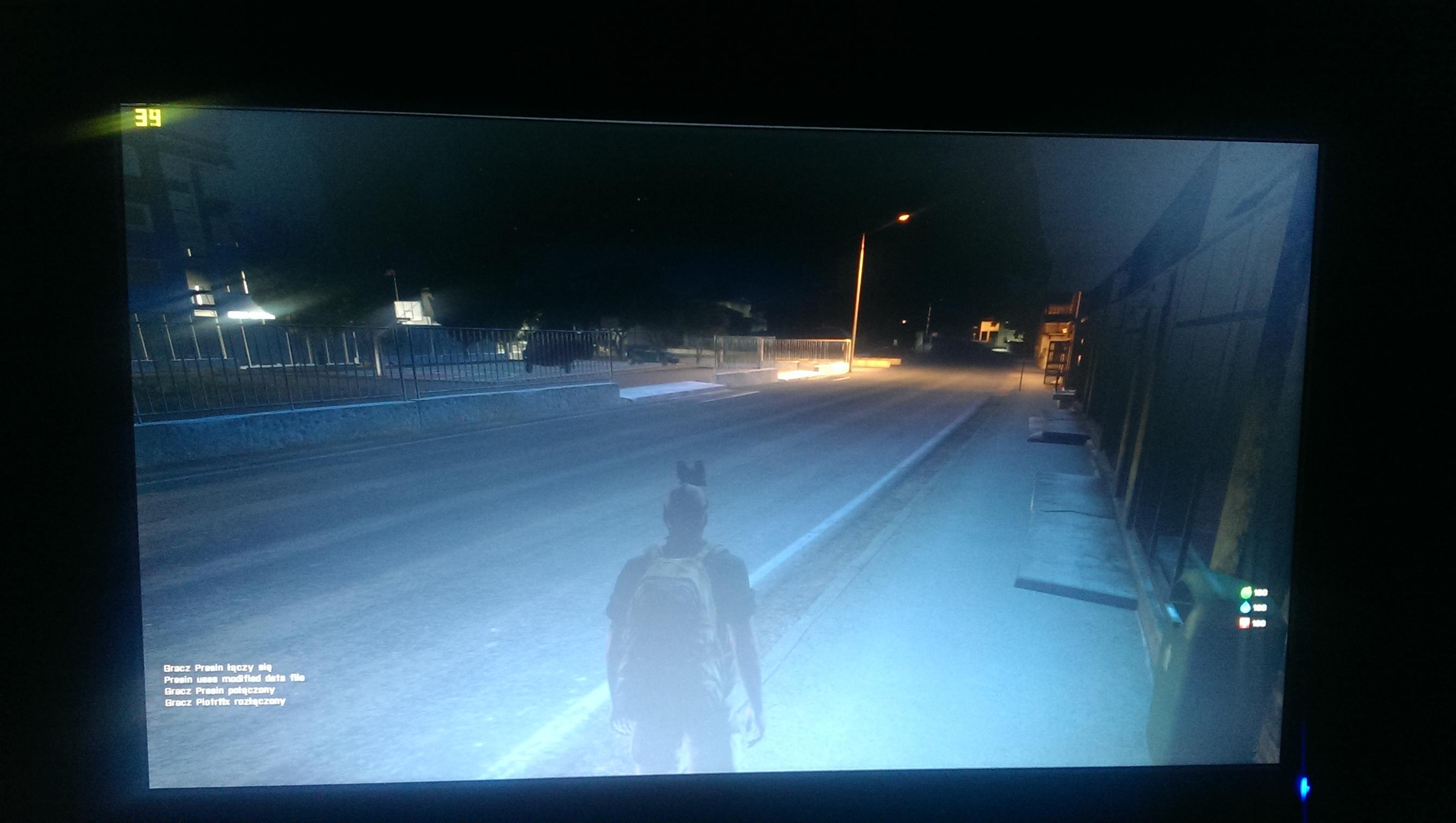

IMAG0434.jpg und hier Bei Arma 3 grad mal 34FPS auf LOW !!!
