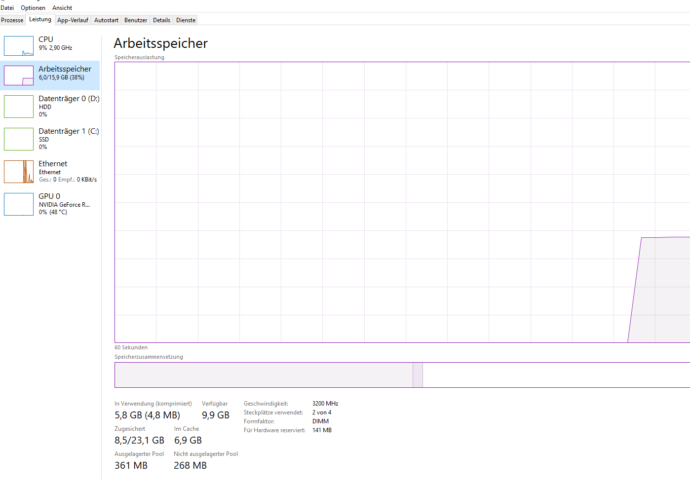

wie schnell ist der speicher?
xmp profil im uefi eingestellt?

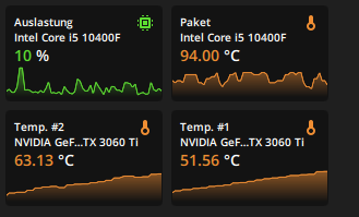

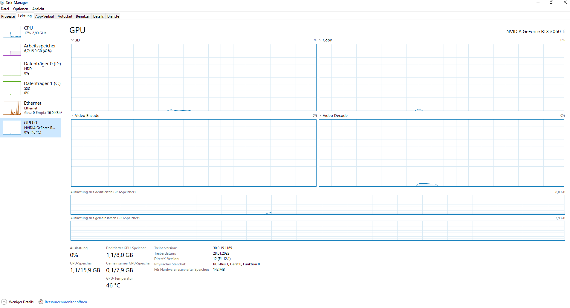

Sag mal temps und guck mal die auslastung an unsw.

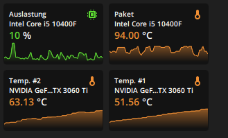

Was hast du gerade am laufen?
94 crad ist nicht wenig
Was für eine kühlung wurde verbaut?

Habe schon seit ein paar Wochen vor mehr Kühlleistung zu beschafen, dann werde ich das jetzt schleunigst tun.
Ist das denn viel entscheident?
Hab grad nix außer Opera und spotify zu laufen und verbaut ist derzeit nur die Cpu-Kühlung und die Gehäusekühlung.
Irgendwas wirst wohl schon verbaut haben.
Wäre wie geschrieben mal interessant was für ein Kühler...
Und war er gerade im Idle oder hattest du ein Programm Spiel oder sonstiges offen?
Ab 95 crad wird deine CPU den takt verringern und dann wenns noch höher geht sowieso deinen PC ausschalten, zum Selbstschutz damit du sie nicht grillst.
ja wenn die temperatur da stimmt dann ist das viel zu heiß
xmp ist das speicherprofil welches mann in uefi(früher bios) einstellt fur den arbeitsspeicher
Ich denke, die Temp ist für einen Stock Kühler schon zu hoch.
Überprüfe mal ob der richtig sitzt, also alle Push Pins drin sind.
Die können beim Transport womöglich auch mal rausspringen.
"Gaming PC bei Dubaro" wenn der schon vormontiert war, dann ist:
Der CPU-Kühler nicht fest drauf/locker
oder die haben eventuell die Folie auf der Kühlfläche gelassen. Durch die 94 °C drosselt dein Rechner damit er nicht ausbrennt.

Alternativer AMD/INTEL CPU Kühler und der Gehäuselüfter, was das genau für ein lüfter ist weiß ich leider nicht.
wie geschrieben nur opera (browser) wo gerade ein Stream läuft und spotify. Aber ein Spiel war nicht offen

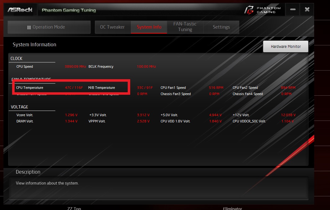

hier mal als beispiel meim amd 3500x hat mit zwei bildschirmen amazon musik und browser 47grad celsius
und den würde ich noch viel kälter bekommen aber ich hab bis 50 grad nur 20% lcpu lüftergeschwindigkeit eingestellt
Weiß leider nicht wie heiß der 10400 wird aber denke mehr als 40-45 crad wäre im Idle auch schon viel mit Stock Kühler

Wie lange hast du den PC und wie oben vom Vorredner geschrieben, schon geprüft ob er richtig sitzt der Kühler?
Und sorry bin am Handy habe nicht deinen ganzen Text gelesen :D bzw. Überlesen
Habe gerade geschaut und ihn jetzt (glaube ich) richtig fest gemacht.
Habe den pc jetzt 3 Monaten.
jetzt hat er um die 55 Grad.
Ein Wunder das dein PC nicht ausging.
Und ja eine Reklamation wäre da schon drinnen eigentlich.
Hast ja sicherlich auch nicht wenig bezahlt dafür.
