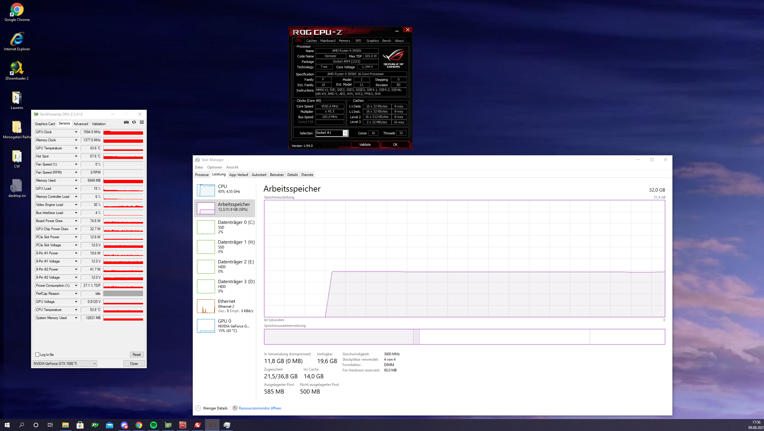

Wie bereits beschrieben habe ich in den beiden oben genannten Spielen (Civilization VI sowie Cyberpunk 2077) FPS Probleme und bin leider ratlos woran das liegen könnte. Andere Spiele wie BFV/BF1/Bf4, Eurotruck/American-Truck-Sim, WoWs/WoT, Dying Light etc. funktionieren jedoch mit FPS-Werten von 70 - 130. Nun habe ich über GPU-Z und CPU-Z mal das Verhalten bei Civ Dokumentiert und die Grafikkarte scheint alles andere als Beeindruckt von diesem Spiel zu sein, wenn ich mir so die Auslastung ansehe (Auslastung im 10-30% Bereich, Wohingegen die CPU bei Fast 1ßß% liegt, allerdings kann ich mir schwer Vorstellen das der Prozessor hier das Problem sein könne). Die FPS Werte bleiben permanent zwischen 17-27 FPS...

Anbei packe ich mal noch einen Screenshot vom Verhalten der Komponenten bei Civ VI.

Sieht so aus, als wenn die CPU komplett ausgelastet wäre. Prüf Mal im Taskmanager welche Applikation die CPU am meisten auslastet. Ich kann mir nicht vorstellen, dass CIV 6 einen 16 Kerner in die Knie zwingt.
Stell sicher, dass Windows alle Kerne zur Verfügung stehen und im Idle max 1-2 % Last auf der CPU sind
Reaktionen: wrglsgrft
95 % CPU Auslastung wenn nix läuft ?
oder was soll uns der Screenshot sagen ?
Reaktionen: Redundanz
was läuft denn da bitte auf der CPU?!
cryptovirus?
Reaktionen: charly_
Sind auf dem Screenshot zwei Games gleichzeitig an oder wofür steht 2K?

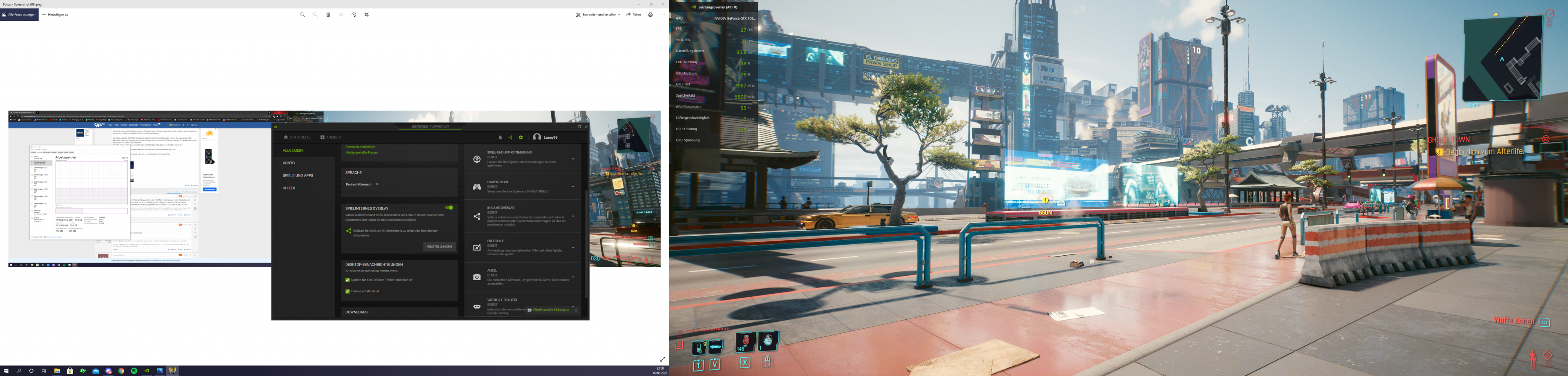

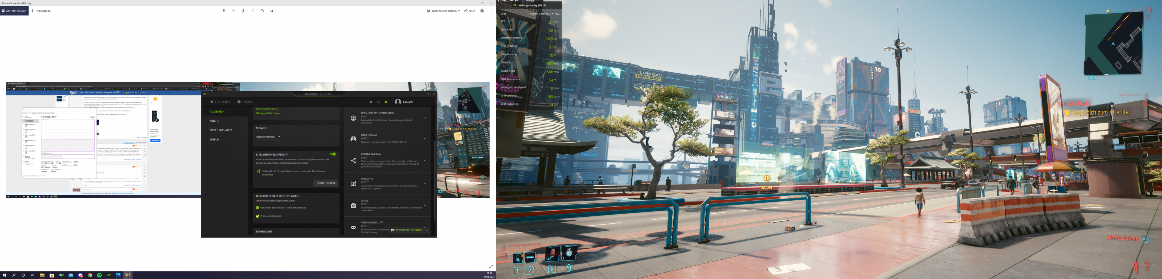

zum Thema Cyberpunk habe ich mal 3 Pre-Sets Niedrig/Hoch/Ultra erstellt (nein DLSS und Raytracing sind nicht eingestellt und sind aus gegraut). Bei Civ lastet das Spiel den Prozessor von sich aus mit 67-70% (8% kommen noch einmal zusätzlich durch den Launcher oben drauf, der Rest sind Windows Prozesse, Spotify & Co.). Im Idle liegt die CPU Auslastung bei 3-9%, weil die Frage aufkam. Die Einstellung bei Civ waren auf das niedrigste Pre-set gestellt. [Der Screenshot von der Auslastung bei Civ war auf dem 2 Monitor gerichtet während das Spiel lief, als Info für xxMuahdibxx].
Hoffe ich konnte ein wenig mehr Infos bezüglich des Problems geben.
Mfg.
