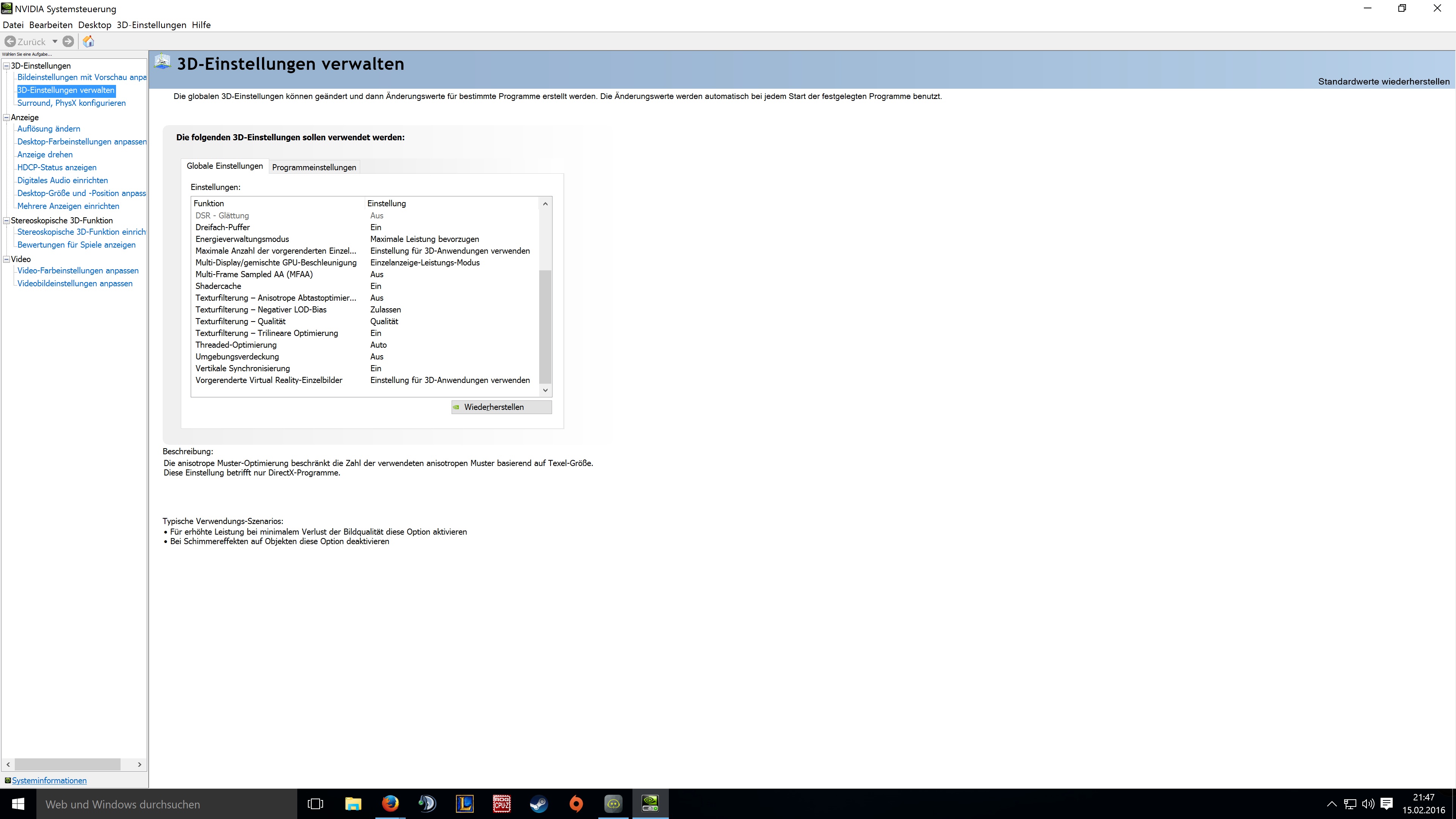

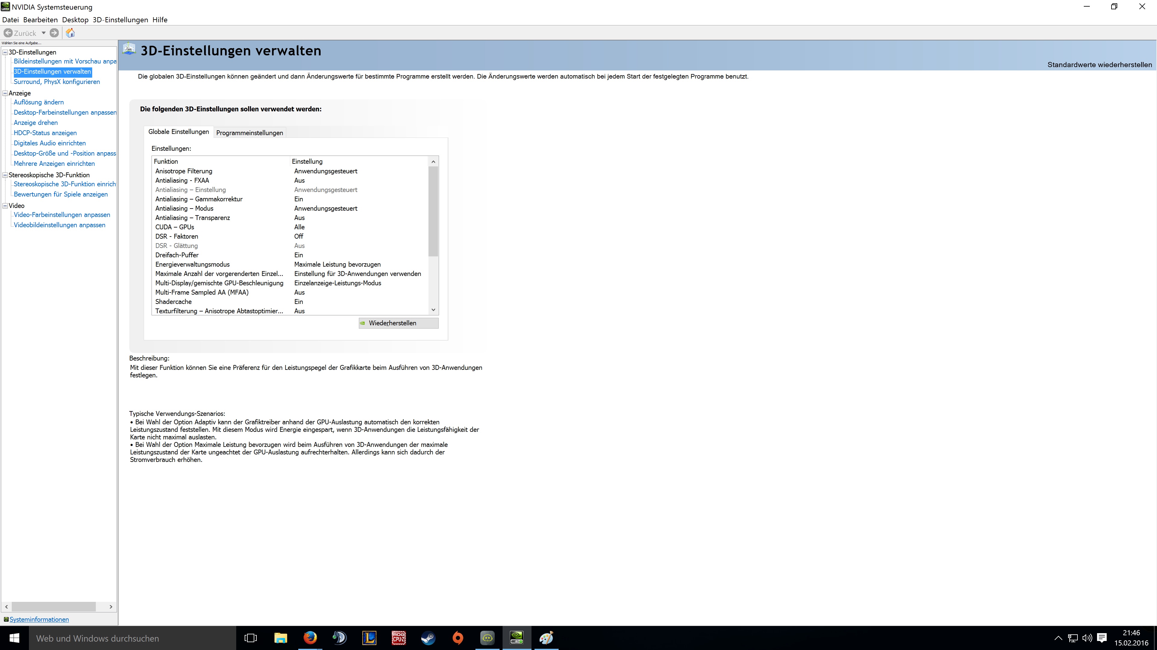

hab mir vor kurzem eine GTX 980 TI gekauft und habe diese schon eingebaut und getestet.
Nun ist mir beim spielen von z.b. Battlefield 4, Rocket League aufgefallen das ich sehr starke fps Schwankungen habe. Mir ist auch aufgefallen das die Auslastung der Karte schwankt. Die Temperatur der GPU kommt nie über 70°C. Hab mir auch den aktuellen Nvidia Grafiktreiber 361.91 WHQL installiert.

Lass mal einen Bench wie Valley laufen und schau ob das dort auch auftritt.
Wer hat dir ein 1k Netzteil empfohlen?
Und mehr Angaben bitte.
Bei Battlefield 4 auf Ultra settings 1080p schwankt die fps zahl zwischen 80 bis 10.
Wenn ich das Spiel starte läuft alles noch einwandfrei erst nach 20 bis 25min kommen die fps einbrüche und es wird unspielbar.

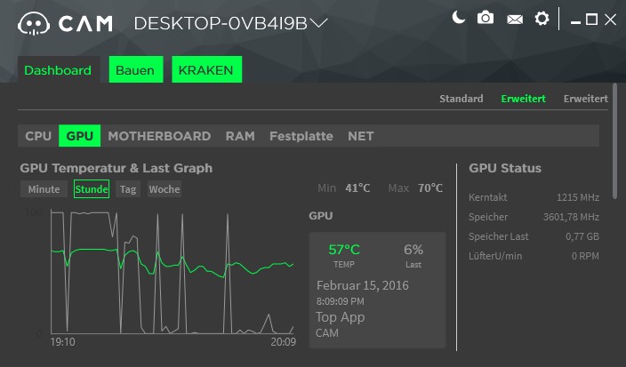

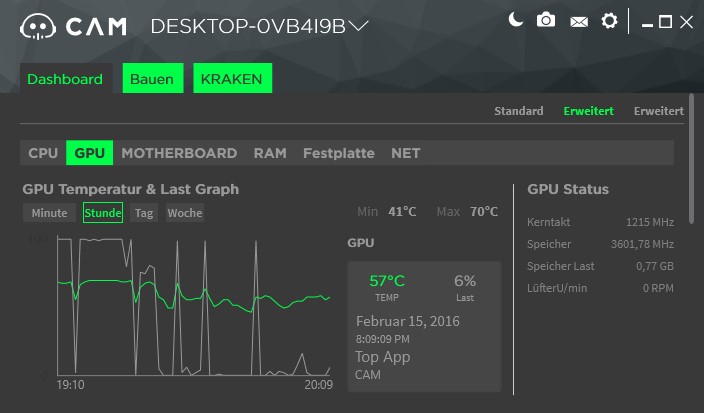

Beobachte (Siehe Signatur).
Eventuell erkennst Du Zusammenhänge ohne das wir raten.
Könnte so aussehen Drauf schauen in dem Moment wo es anfängt zu ruckeln.

kann es nicht eher sein das dein problem daher kommt das du in den einstellung rumgefummelt hast?!
die karte regelt nämlicH niemals schon bei 65°C runter. auch ist sie sehr takt stabil.
ein member hier im forum hat die selbe karte und null probleme. ich gehe erstmal nicht von einem defekt deiner karte aus.
lies die werte aus so wie HisN dir das gesagt hat und stell alles zurück was du verstellt hast

Habe heute im MSI Afterburner die Lüftersteuerung angepasst auf die Hoffnung das die Lags verschwinden. Leider hat sich nichts verändert. Die GPU Temperatur steigt zwar nicht mehr als 45-50°C aber die Lags sind immer noch da. Habe nochmal ein Gameplay aufgenommen das mein Problem zeigt. Grafikeinstellungen sind alle auf Anschlag.
Hier das Video: https://www.youtube.com/watch?v=HHV_TWkF-98

es würde warhscheinlich schon helfen, wenn du monitoring tools wie "cam" deinstallierst. hatte das eben mal interessehalber im hintergrund laufen und es lastet den prozessor mehr oder weniger willkürlich aus (sendet ja daten über die auslastung des pcs an einen server um mit diese mit einer app überwachen zu können) und belegt ordentlich ram - sieht zwar nett aus das tool, ist aber leider resourcenintensiver schrott ;) lieber hwinfo64 und/oder afterburner...
