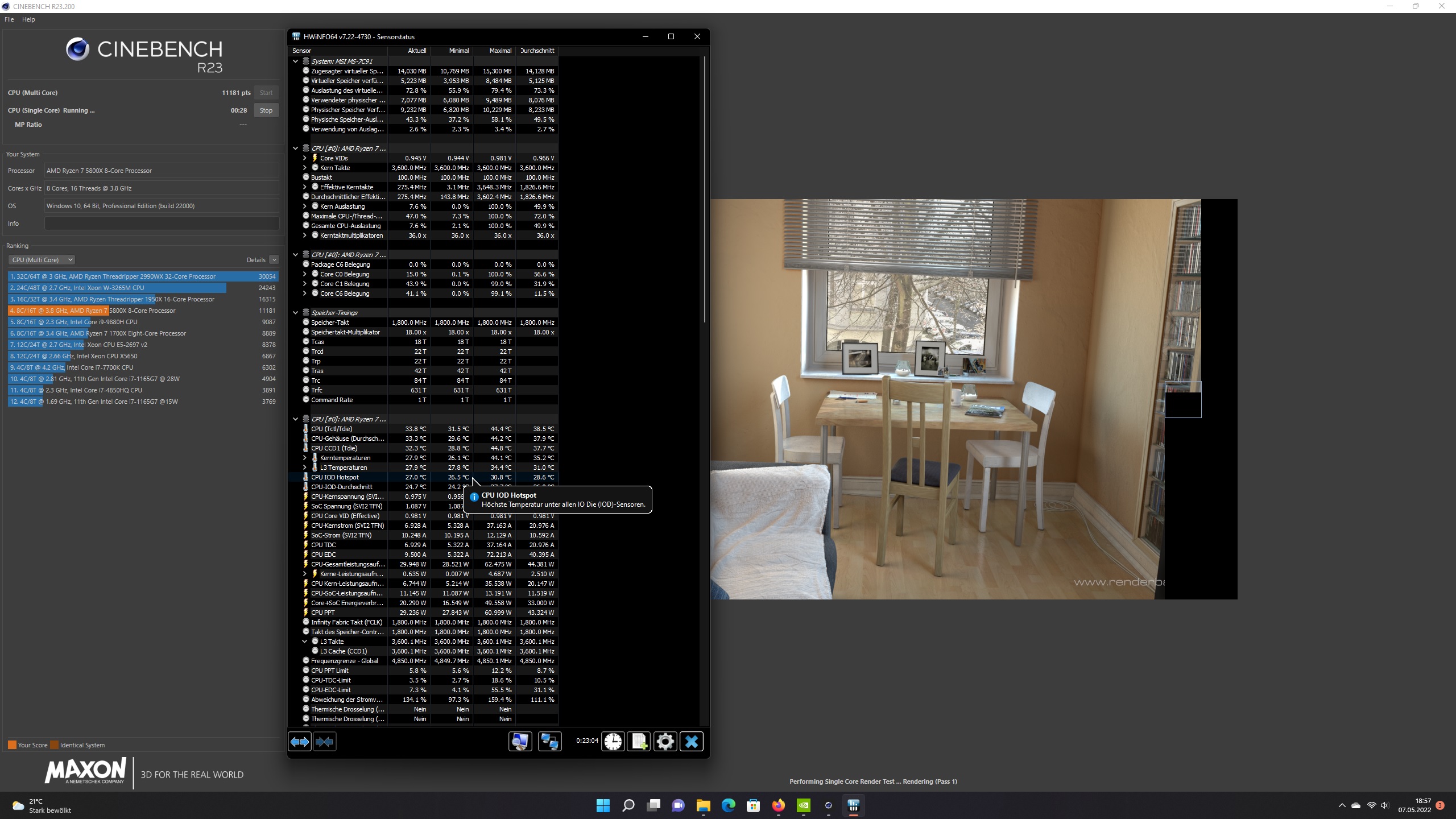

Alles klar,
ich lass den Kollegen mal durchlaufen und poste dann nen Screenshot der Sensoren inklusive der Punkte

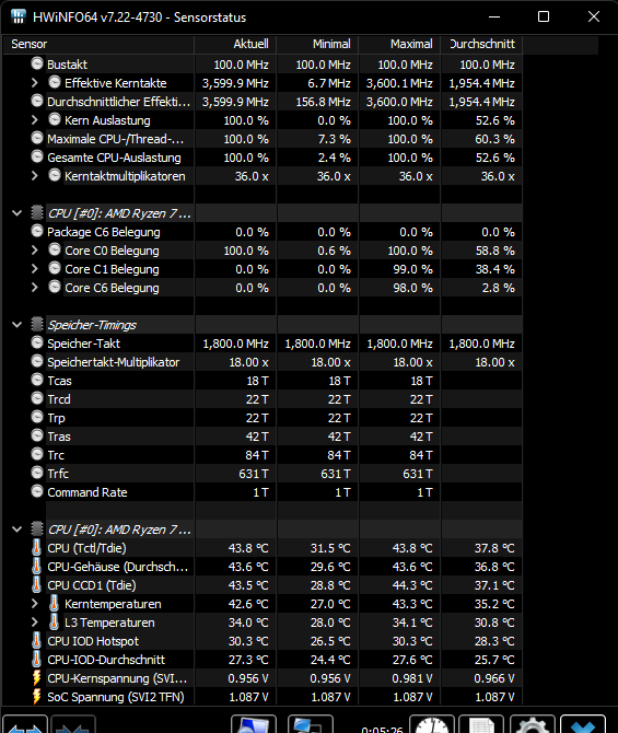

So hier mal die Werte:
das Erste Bild ist die Single-Core Berechnung (1163 Pts)
und das zweite Bild die Multicore Berechnung (11181 Pts)

Was ist mit deiner CPU denn Falsch, die taktet ja NUR auf 3,6GHz, nicht drüber und nicht drunter.
Lief das HWinfo Fenster auch während dem Benchmark mit? sonst hat das keine Aussagekraft...
Edit: Was hast du alles im Bios eingestellt? deine CPU läuft wie nen Krüppel
Das hwid fenster lief die ganze Zeit mit...mit der Fehlersuche geh ich sehr akribisch um, is ne Berufskrankheit ;)

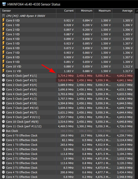

Ich habe mal ein Bild gesucht, wie es eher aussehen sollte (nicht unbedingt das mit ganzen 5GHz, aber diese Variabilität)
