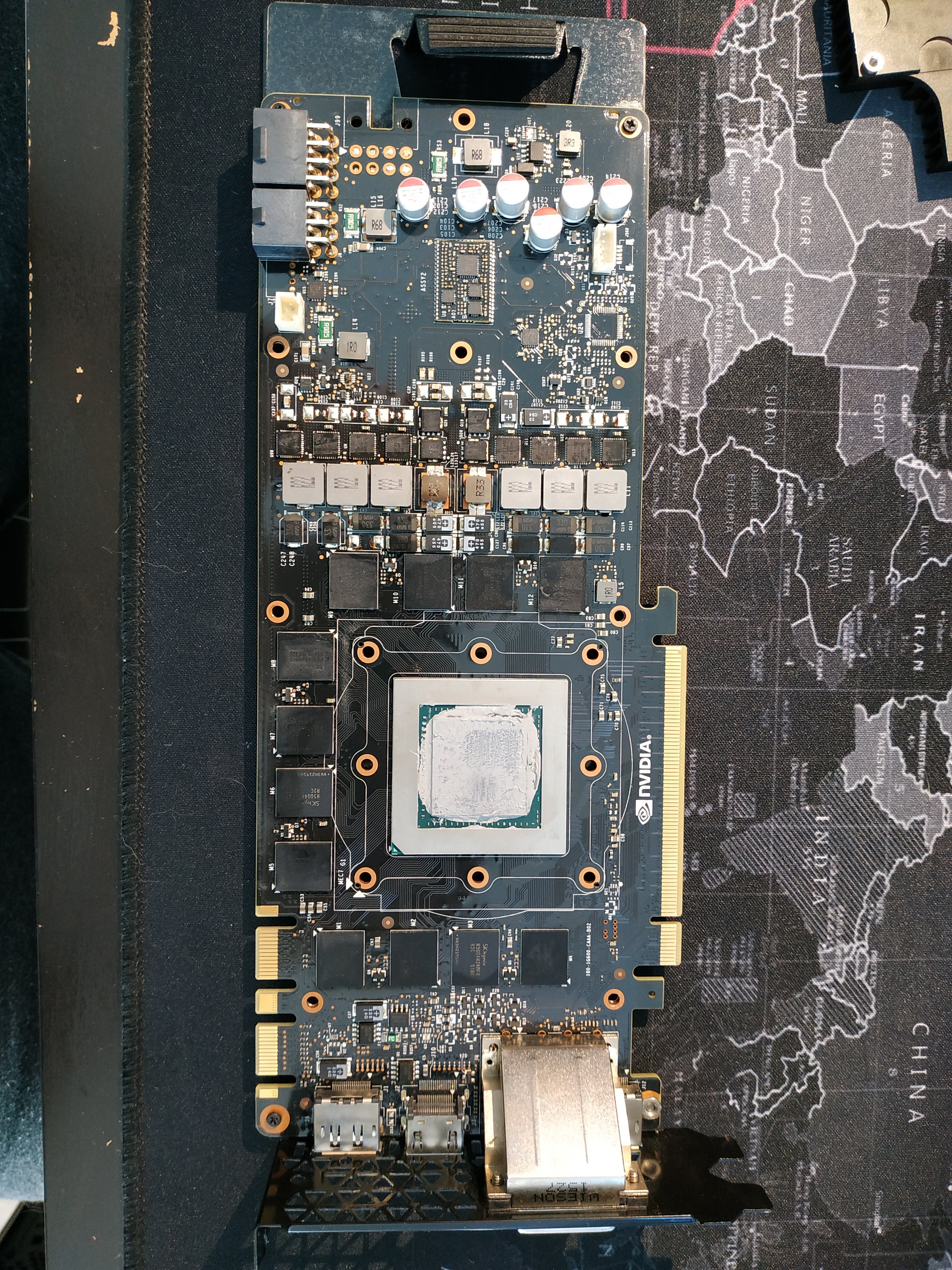

Dank @Stullen Andi ist heute eine Ersatzspule angekommen und ich habe sie sofort eingelötet.
Das Ergebnis sieht meiner Meinung auch gut aus, nur leider scheint die Karte immernoch kaputt zu sein.
Also entweder wir finden noch Fehler an anderen Bauteilen oder ich kann sie entsorgen.

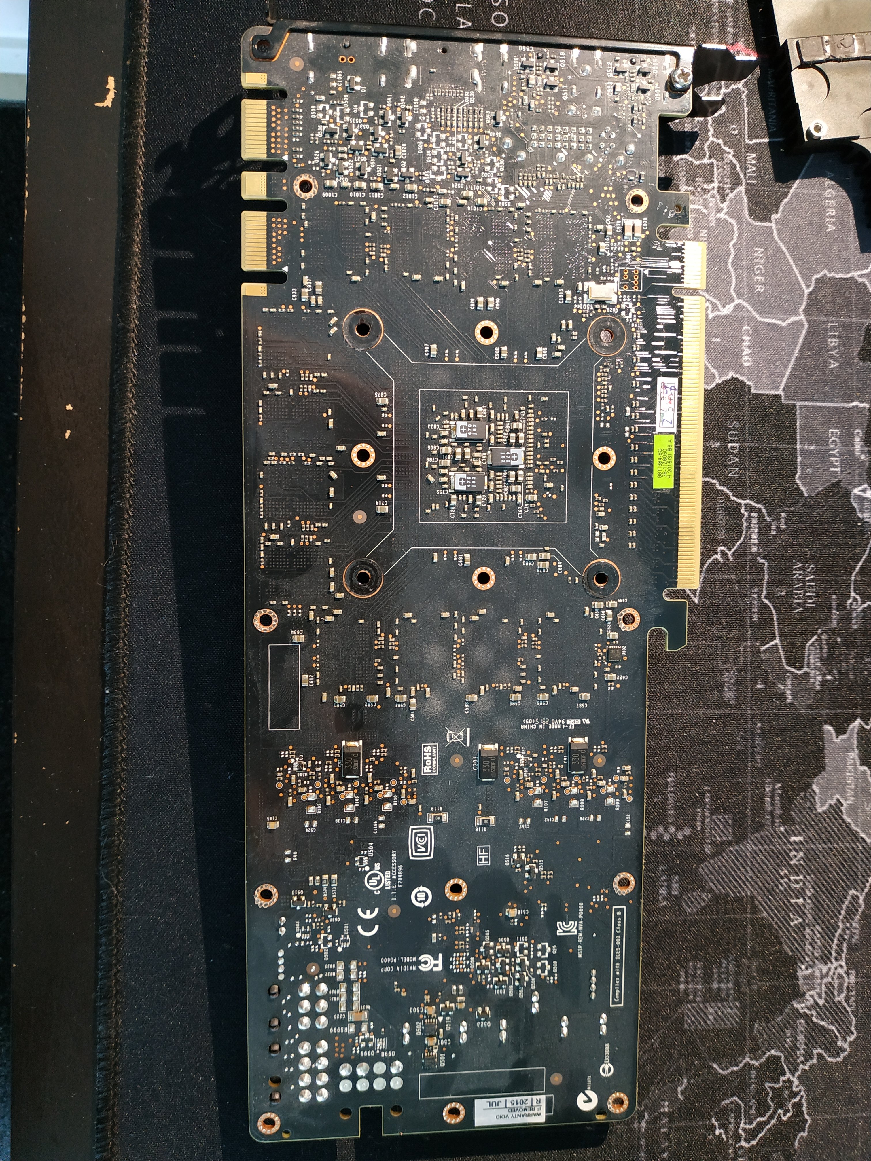

beim ersten bild unter den r22 linke seite sind 2 braune flecken bei ner lötstelle kann es leider nicht genau sehen aber das was man sieht könnt auch schadhafte stelle sein

sry sehe gerade die ganze reihe hat die braunen flecken mal mehr mal weniger
Das scheint alles Flussmittel zu sein das in der Fabrik nicht richtig entfernt wurde und jetzt eingetrocknet ist.

Auf dem ersten Bild auf der ersten Seite rechts von der abgelöteten Spule, ist das ein Riss an der Bezeichnung L25L24 in der Platine? Auf dem reparierten Bild sieht man es nicht.
Der kleine IC oben rechts, links von der grauen 1R0 Spule sieht auch nicht optisch gesund aus.

Leider habe ich nicht die beste Kamera am Handy, aber in live sehen die Bauteile alle in Ordnung aus.
